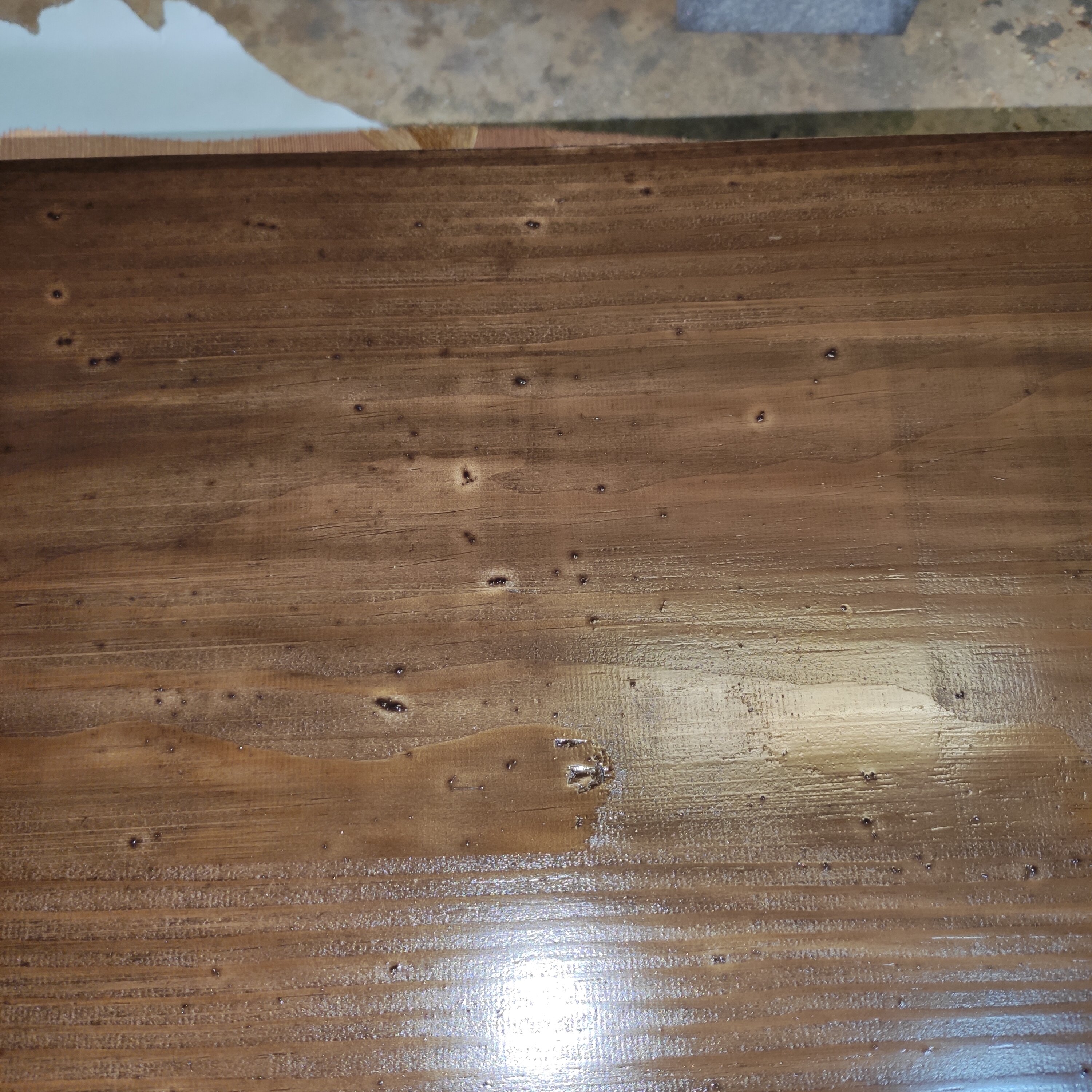

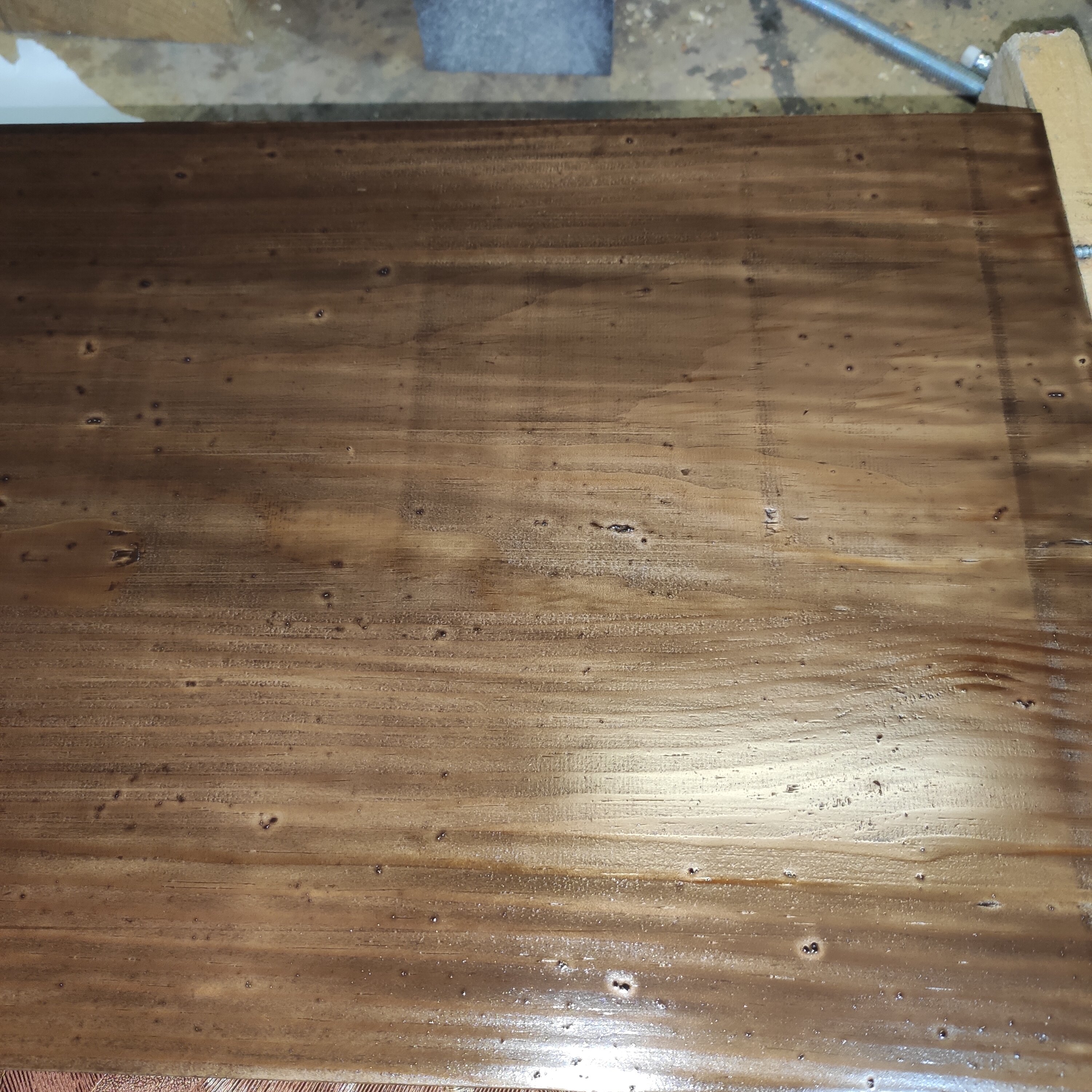

Покрывал VIDARON лакобейц, кистью,вылезла такая хрень. Сначала думал мусор, сегодня просмотрел, похоже ворса поднялась. Как избежать ? Это обратная сторона полки, наружную охота сделать правильно.

1.идеальная шлифовка вдоль волокон
2.Чистка от мусора обязательна(продувка, пылесос, кисть)
3.Процеживаем материал(одноразовое сито для лкм)
4.Чистый инструмент.
5.Чистое, теплое помещение.
6.Промежуточная шлифовка мелким зерном с последующим обеспыливанием пункт 2.

При нанесении покрытия этих точек небыло, через минуту стали появляться, из этого следует еще один вопрос, если я прогрунтую дерево и после отшлифую ворс, то :
1. Какую применять грунтовку ?
2. После грунта, появится ли эффект морения дерева ? Или просто ляжет как лак ?
Имею опыт грутования водной грутовкой ИРКОМ, после шлифовка и лакировка водным лаком, все идеально, здесь в инстукции указана промежуточная шлифовка, попробую.

Поднятую ворсу снимаю после первого слоя лака, обязательно!
И главное условие обеспыливание помещения, на улице это сделать невозможно, на сквозняке тоже.

Имел опыт с Vidaron на садовой мебели, и на беседке. Были разные комбинации: бейц + лак, лакобейц, импрегант+лакобейц.
С лакобейцем была похожая история, когда красил вспомогательные приспособления (на качество покраски было пофиг).
Таки точки появлялись там где мусор - в основном опилки. Или старый валик/кисть, которые начинают уже разваливаться при покраске, и генирируют мусор.
На шлифованной и "подметенной" поверхности - никаких проблем не было.

Это не ворса. Подсохло, ногтем соскреб, под точкой белое пятнышко. Поверхность была отшлифована, и протерта. В общем щит перемещен ближе к котлу, просохнет, брошу фото.
