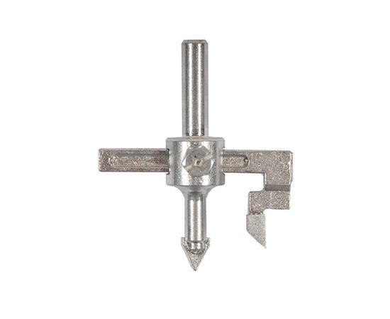

Ради десятка отверстий жаба давит покупать алмазные коронки вакуумного спекания под УШМ. Какие коронки бюджетно рекомендуете применить по такому случаю?

Балеринку под дрель. Резец переставляется. Одной сделаете все отверстия.
