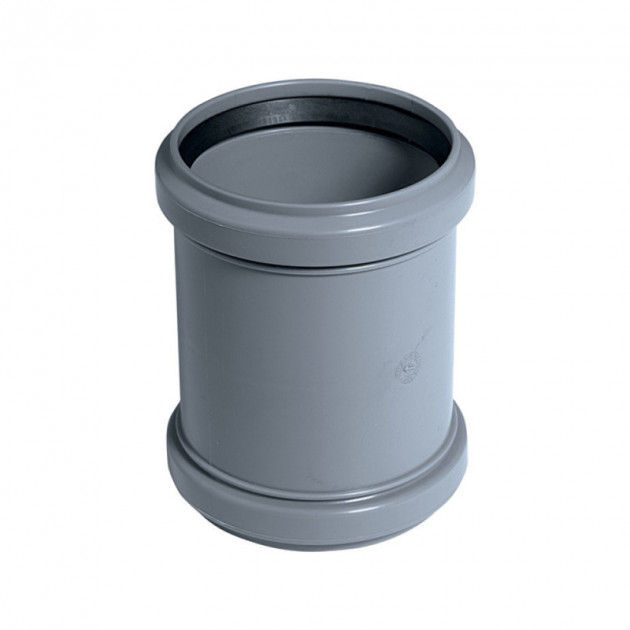

Taras-ko Опубліковано: 1 грудня 2020 Поділитись Опубліковано: 1 грудня 2020 Есть 110 труба которая выходит с черновой стяжки. Высота трубы 50 см внутри 50см сверху. Если обрежем лишнее, то раструба не пудет. Подскажите как лучше сделать? После обрезки поставить Муфту внутрь или редукцию вневшне? Посилання на коментар Поділитися на інших сайтах More sharing options...
shneider_vova Опубліковано: 1 грудня 2020 Поділитись Опубліковано: 1 грудня 2020 Есть 110 труба которая выходит с черновой стяжки. Высота трубы 50 см внутри 50см сверху. Если обрежем лишнее, то раструба не пудет. Подскажите как лучше сделать? После обрезки поставить Муфту внутрь или редукцию вневшне? если труба в утеплителе проходит черновую стяжку, то просто ее вытащить, снизу обрезать до нужного размера и вставить назад. у меня выполнено так, насколько видел, много кто так делает Посилання на коментар Поділитися на інших сайтах More sharing options...
Taras-ko Опубліковано: 1 грудня 2020 Автор Поділитись Опубліковано: 1 грудня 2020 если труба в утеплителе проходит черновую стяжку, то просто ее вытащить, снизу обрезать до нужного размера и вставить назад. у меня выполнено так, насколько видел, много кто так делает Нет. Труба без утеплителя. Под черновой виброплитой уплотнно лежит песок. Скорее что не получится поднять ее. Посилання на коментар Поділитися на інших сайтах More sharing options...
normal Опубліковано: 1 грудня 2020 Поділитись Опубліковано: 1 грудня 2020 Сейчас лучше ничего не обрезать и вокруг трубы по 1см ничем не заделывать, когда уже будет известна точная высота и угол подключения, то лишнее отрезать, один край трубы обточить чтобы получилась фаска, а второй край нагреть феном или газовой горелкой и вставить в него трубу (1см нужен, чтобы ничего не мешало расширится трубе и получится раструб) 1 Посилання на коментар Поділитися на інших сайтах More sharing options...
Bioseptik Опубліковано: 22 січня 2021 Поділитись Опубліковано: 22 січня 2021 Сейчас лучше ничего не обрезать и вокруг трубы по 1см ничем не заделывать, когда уже будет известна точная высота и угол подключения, то лишнее отрезать, один край трубы обточить чтобы получилась фаска, а второй край нагреть феном или газовой горелкой и вставить в него трубу (1см нужен, чтобы ничего не мешало расширится трубе и получится раструб) Такой колхоз имеет право на жизнь. Только обмазывайте вставляемую трубу силиконом и вставляйте с проворотом, иначе сразу заклинит и дальше прогреть только "расширяемую" трубу не получится. Раструб постарайтесь делать 2-3 см. Колхозил один раз в жизни, но намучились, даже двумя фенами пришлось греть. 1 Посилання на коментар Поділитися на інших сайтах More sharing options...
