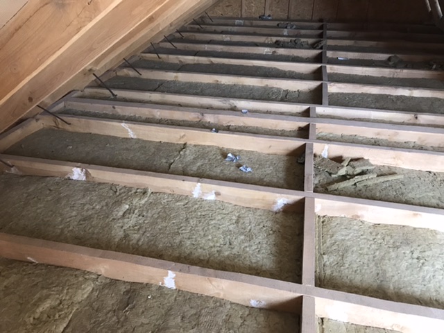

Solyanik1978 Опубликовано 9 апреля, 2021 Поделиться Опубликовано 9 апреля, 2021 @#roofinspector, добрый вечер, подскажите, крыша дома- холодный чердак под металлочерепицей, потолок- со стороны дома по балкам паробарьер юта подшит доской, все нахлесты проклеяны, на самом чердаке между балками базальтовая вата 30 плотности техногиколь 10 см, планирую в шахматном порчдке еще 10 см, зимой сверху ваты появлялся конденсат, который подмерзал и по балкам видно, что теплый воздух сифонил сбоку между ватой и балками, сами вопросы: 1 нужно ли со стороны чердака сверху на балки набивать брусок и зашивать вату доской (перед зашивкой набить брусок для вент зазора между ватой и доской)или можно оставить вату открытой или положить на вату супердифузионную мембрану или посыпать смесью 2 см опилок и гашеной извести 2 нужно ли утеплять маулрат ватой или эппс и утеплять одну сторону со стороны комнат или полностью и сверху тоже 3 нужно ли положить вату поверх балок так как они тоже являются мостиками холода, а также теплый воздух проникает между балкой и ватой на чердак(я так понял через отверстия от гвоздей, которыми со стороны комнат подбивалась доска на паробарьер), или достаточно будет пеной пройтись по стыкам между ватой и торцами балок? 3 Ссылка на комментарий Поделиться на другие сайты Больше кнопок...
#roofinspector Опубликовано 9 апреля, 2021 Поделиться Опубликовано 9 апреля, 2021 нужно ли со стороны чердака сверху на балки набивать брусок смотря, с какой целью и зашивать вату доской крайне желательно. это даст одновременно и ветроизоляцию и возможность перемещаться по чердаку перед зашивкой набить брусок для вент зазора между ватой и доской да. зазор нужен. и если другим способом его не достичь - бьём брусок или можно оставить вату открытой крайне нежелательно или положить на вату супердифузионную мембрану можно. но довольно геморная работа и результат получается половинчатый: перемещаться будет невозможно по чердаку или посыпать смесью 2 см опилок и гашеной извести тут я не знаю. мне это кажется какой-то дичью нужно ли утеплять маулрат ватой или эппс и утеплять одну сторону со стороны комнат или полностью и сверху тоже этот узел очень уязвимый для теплопотерь. поэтому тут нужно максимально вокруг утеплить, где только возможно. там и так особо с толщиной не разгуляешься. так ещё это и угловой стык конструкций (перекрытия и стены) что априори всегда более холодное место тут фанатизм лишним не будет нужно ли положить вату поверх балок так как они тоже являются мостиками холода это тоже очень желательно. балки - заметные мосты холода или достаточно будет пеной пройтись по стыкам между ватой и торцами балок пеной и так нужно пройтись по всем возможным щелям 1 Ссылка на комментарий Поделиться на другие сайты Больше кнопок...

#roofinspector Опубликовано 9 апреля, 2021 Поделиться Опубликовано 9 апреля, 2021 вы утеплили мауерлат и угол между фасадным утеплением и утеплением перекрытия. Почему не уложена мембранна или ветробарьер поверху, там где щель? Этот угол не будет выдуваться? дело в том, что мы там применили фасадную вату. из неё сильно меньше выдувается тепло. соответственно, её защищать не надо. да и не особо там удобно мембраной орудовать кстати, некоторые производители утеплителей изначально и рекомендуют, как альтернатива мембране, использовать снаружи конструкции тонкий слой более плотной ваты. но данное решение не популярно, из-за его дороговизны сложности в наличии и поставках в Украине. Ссылка на комментарий Поделиться на другие сайты Больше кнопок...

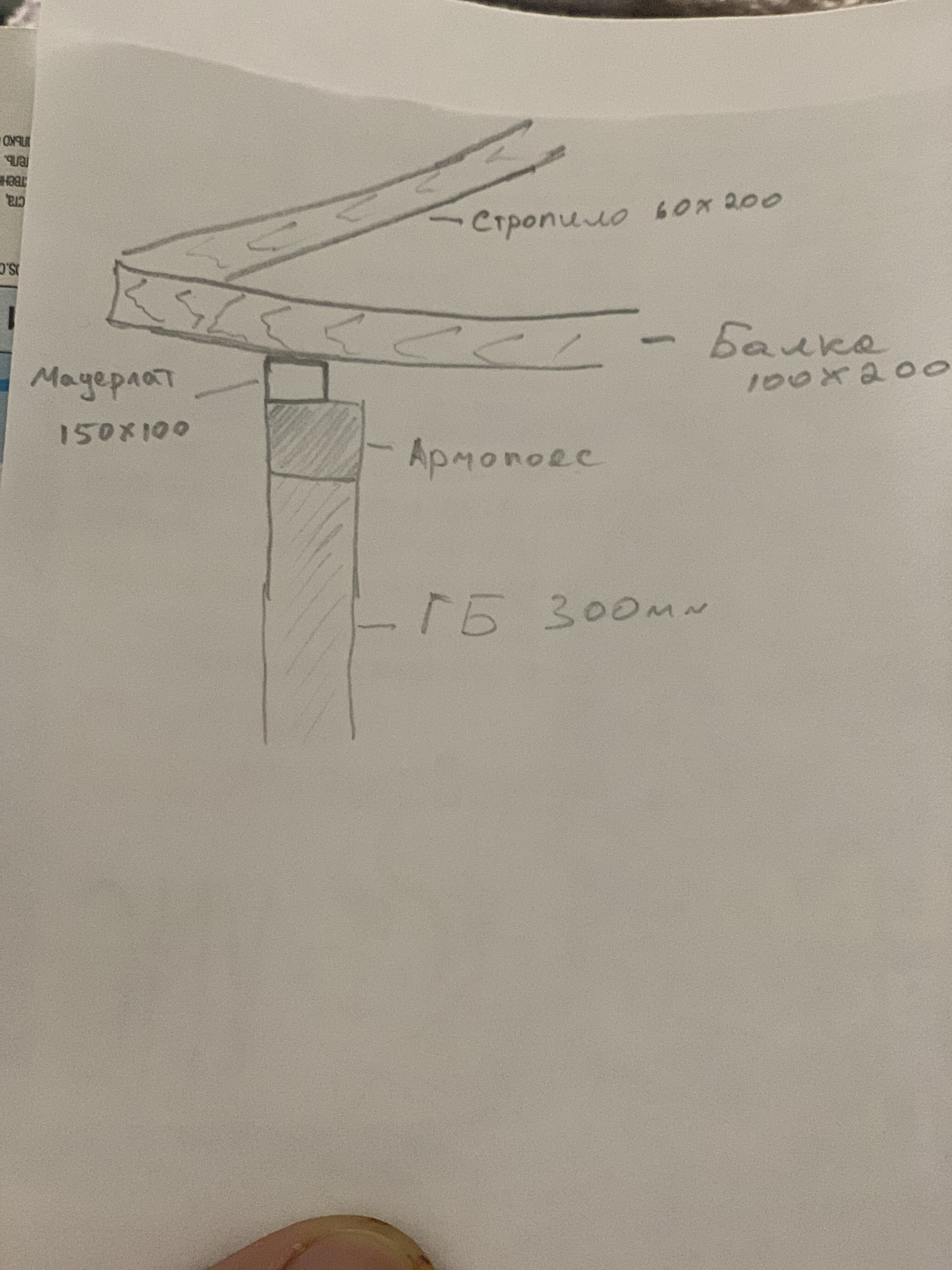

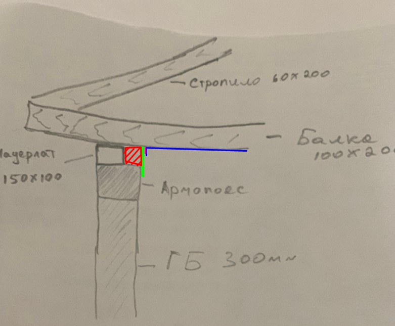

kovalenko Опубликовано 12 апреля, 2021 Поделиться Опубликовано 12 апреля, 2021 Господа, подскажите плиз, при строительстве кровли мауерлат сместили заподлицо с внешней стороной стены. Как правильно пароизолировать и утеплить участок армопояс-мауерлат-балка с внутренней стороны? Чердак холодный. На фото рисунок Спасибо Ссылка на комментарий Поделиться на другие сайты Больше кнопок...
#roofinspector Опубликовано 12 апреля, 2021 Поделиться Опубликовано 12 апреля, 2021 Господа, подскажите плиз, при строительстве кровли мауерлат сместили заподлицо с внешней стороной стены. Как правильно пароизолировать и утеплить участок армопояс-мауерлат-балка с внутренней стороны? Чердак холодный. На фото рисунок Спасибо Красный - любой фасадный утеплитель. В идеале - экструзионный пенонполистирол (экструзия, экструдер, стиродур) Зелёный - слой из фасадной армировки с сеткой Синий - пароизоляция (заходит на стену 5 см) Фиолетовый - клей для приклейки пароизоляции Ссылка на комментарий Поделиться на другие сайты Больше кнопок...
#roofinspector Опубликовано 12 апреля, 2021 Поделиться Опубликовано 12 апреля, 2021 то стык ваты и стороны балки буду пропенивать, чтобы теплый воздух с дома не сифонил так. стоп. за "сифон", т.е. конвективный перенос, отвечает пароизоляция. Ели она герметично - ничего сифонить не должно. Добавлено через 1 минуту то стык ваты и стороны балки буду пропенивать, Просто отрезаете вату на 1-1,5 см. больше, чем расстояние между балками и получаете эффект "пружинки". Вата распирается между балками и нет щелей априори. Ну, если это а)базальтовая вата и б)не украинская Добавлено через 4 минуты о мне брусок для создания вент зазора между ватой и настилом из досок нужно будет ложить на балки перпендикулярно? Не важно. Лишь бы доски не касались ваты Добавлено через 1 минуту Можно ли вату сверху или ничем не зашивать (кинуть несколько досок для передвижения по чердаку), а так оставить или просто на вату положить супердифузионную мембрану или просто ветрозащитную мембрану? Можно. Точнее нужно. Доски выполнят двойную функцию: а) настил для хождения, б) ветроизоляция. Но стелить ветроизоляционную мембрану такой лютый гемор, что вы проклянёте это мероприятие. Доски стелить проще. И не сильно дороже. Добавлено через 1 минуту супердифузионную мембрану или просто ветрозащитную мембрану? Большинство ветрозащитных материалов априори диффузные. Ветроизоляционные мембраны от подкровельных отличаются лишь уменьшенной прочностью. В остальном, структурно и физически, это те же самые материалы, по сути Добавлено через 1 минуту и может грибок почвиться грибок появится только при разнице темеператур и чрезмерной влажности. Если хорошо утеплить, то ничего не случится с любым из потолков и подшивок. Если плохо утеплить - ничего не спасёт Добавлено через 58 секунд За ранее спасибо и извините за беспокойство, просто у нас в районе не к кому грамотному обратиться за советом Как бы нескромно это не звучало, то это беда не только вашего района. Без проблем. Обращайтесь. 1 Ссылка на комментарий Поделиться на другие сайты Больше кнопок...

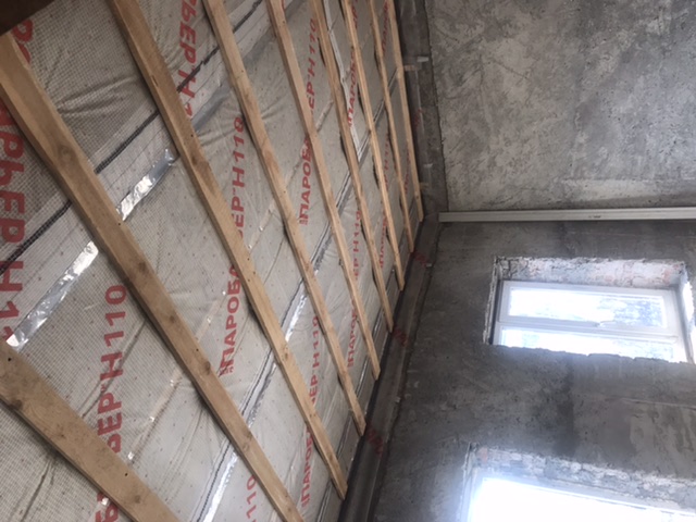

kovalenko Опубликовано 28 апреля, 2021 Поделиться Опубликовано 28 апреля, 2021 Подскажите, плиз по монтажу пароизоляции: 1. Сначала парчик пристреливаю степлером: в натяжку? Места скоб как-то заклеивать? 2. Снизу по пароизоляции кручу обрешетку: В наличии много 30*100мм - подойдет? Какой шаг между досками? Крепить саморезами? Саморезы через доску пробивают парчик - эти ж места так и остаются? Спасибо! Утепление перекрытия вата Ссылка на комментарий Поделиться на другие сайты Больше кнопок...
Solyanik1978 Опубликовано 3 мая, 2021 Поделиться Опубликовано 3 мая, 2021 Подскажите, плиз по монтажу пароизоляции: 1. Сначала парчик пристреливаю степлером: в натяжку? Места скоб как-то заклеивать? 2. Снизу по пароизоляции кручу обрешетку: В наличии много 30*100мм - подойдет? Какой шаг между досками? Крепить саморезами? Саморезы через доску пробивают парчик - эти ж места так и остаются? Спасибо! Утепление перекрытия вата Я пароизоляцию степпером к балкам крепил, места крепления скобами и нахлесты(должны быть 10 см, на пленке нарисованы) проклеивал фольгированной лентой ал1 fixit, также нахлесты еще проклеивал со стороны чердака двухсторонней бутилкаучуковой лентой, стены по периметру грунтовал, затем мазал битумным праймером и тоже данную пленку крепил к стенам двухсторонней бутилкаучуковой лентой. Затем подбивал доской 100*25 мм с шагом 40 см между досками, подбивал к балкам - один гвоздь- один саморез, с местами проколов пленки ничего не делал, хотя вроде есть спец лента, которая клеится под доски, также эта лента используется и при укладке гидроизоляции на стропила-кладут на пленку на стропила, а затем набивается на нее брусок вентиляционного зазора. Единственное думаю в ванной переделать- так как будет много влаги, я думаю сначало доски к балкам подобью и на них вату положу, а паробарьер уже к этим доскам прибью степлером и все хорошо проклею, получится, что все дерево будет защищено от влаги Ссылка на комментарий Поделиться на другие сайты Больше кнопок...
