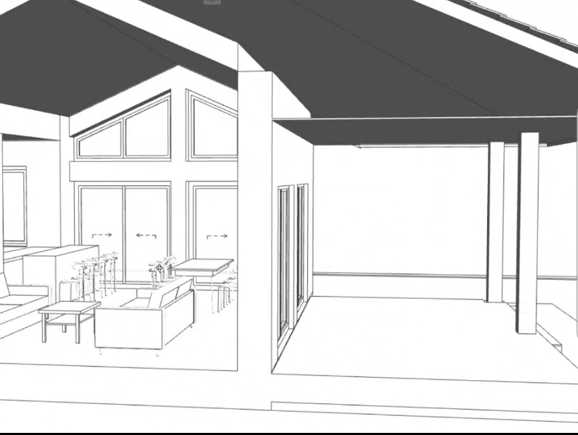

Вопрос по конструктиву и реализации.
Будут панорамные окна в зале.
Пирог:
1) Газобетон(400/400 или 400/375мм)+ утеплитель? Колонны ЖБ!

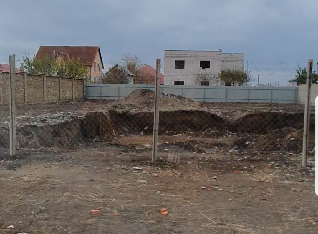

2) ГБ 300/300мм или 300/400мм без утеплителя, тут тоже колонны ЖБ.(но из за моей ямы,по которой будет проходить фундамент,может не прокатить+сейсмика). Хотя прораб сосед по улице, построился на сваях и 300/300 в 1эт!
Но этот вариант я не очень поддерживаю....
3) 2НФ в 1.5 кирпича и утеплитель 100 или 150мм. Тоже надо будет делать колоны ЖБ?
В этом варианте фундамент уже другой.
Хотя из-за моей ямы, что тот,что этот.
Кровля МЦ или фальц.

В варианте с сейсмикой - 2НФ+вата 100 - вероятно, интереснее.
Колонны монолитные - скорее всего, только отдельно стоящие. причем скорее всего можно там только сердечник армированный отлить. но нужен проект. сами можете нахомутать
Вообще-то для сейсмики лучше и при 2НФ колонны оставлять. В ДБН это есть.

В том фрагменте проекта что из первого поста стен практически и нет!:) А бетонный каркас и пояса будут за...бористыми но и несущими! так шо чем заполнять - особо не важно ... даже Д300 допускается при сейсмике с каркасом! Плюсом - наличие монолитного каркаса резко упрощает фундамент!

Каркас по любому.

Утеплять надо будет каркас.
Я за гб, причем можно взять 500 или 400 шириной д400, вынести 10-15 см за каркас, а монолит утеплить эппс или пенопластом, у нас так строят многоэтажки (там правда толщина 400 всего)
У меня так.
Газобетон 500 мм. Колонны 300на 300. Смещение внутрь дома. Как раз место для 100 мм эппс и снаружи 100 мм газоблок
