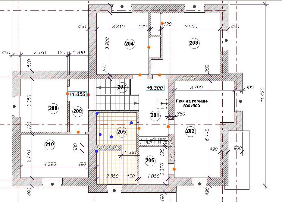

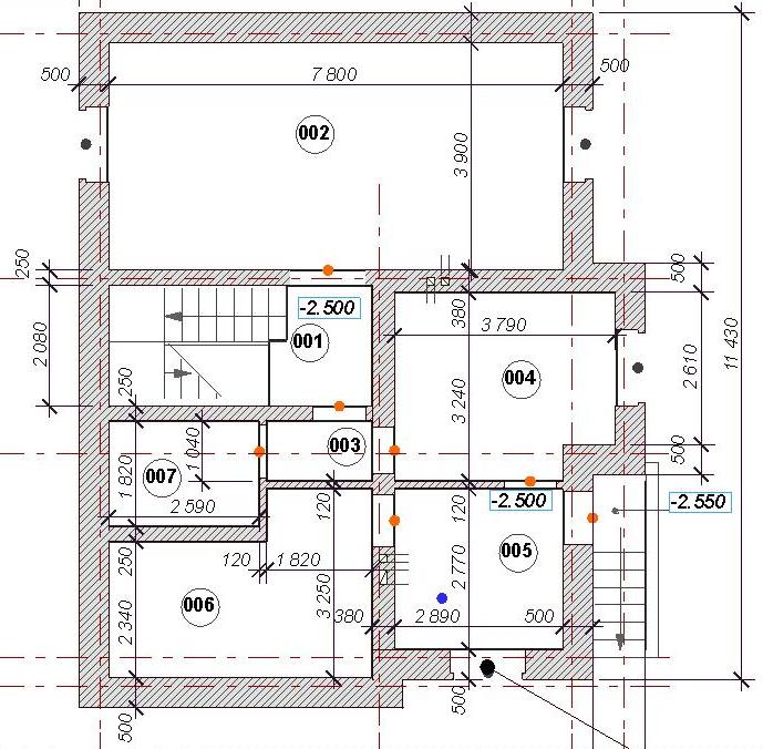

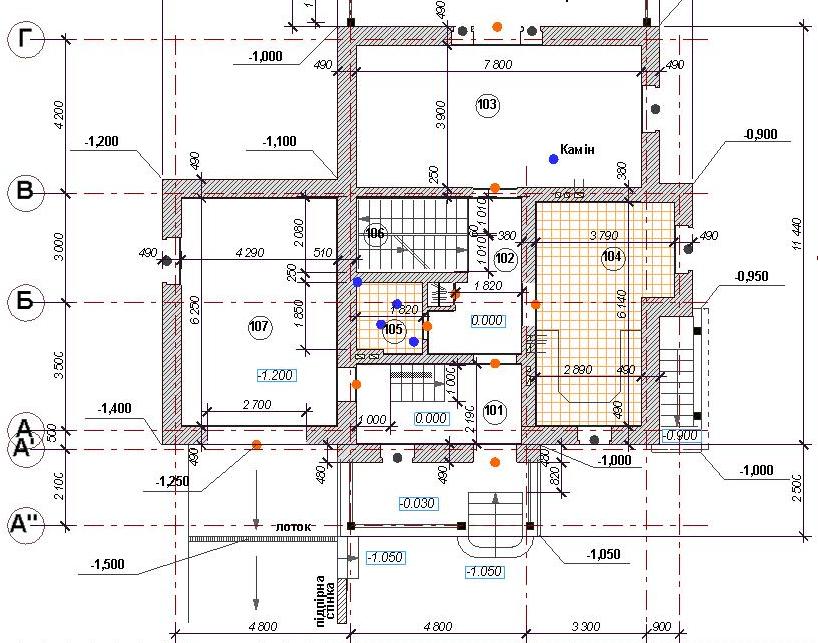

Для себя,по и-нет материалам, я разобрал-собрал «Обителей» по кирпичику, арматуринке.8-) Добавил цоколь(ФБС) с двумя входами из холла и со стороны глухой стены в лестничный эркер. да пару-тройку мизерштрихов типа ниши для холодильника, гардеробную -вместо топочной, да ступеньки веранды на угол сместил.:good::good::good: Конструктив-инженеринг - с этим вроде всё понятно, что с официозом? Местным материалы нести или Авторский пакет заказать, а уж потом к ним?:unknown: Интересно всё об этом моменте цена-время-капканы-обходы. Понятно, что одной таблетки на всех нет, но поделитесь пожалуйста СВОИМ опытом или мнением!:beer:
Да не куда я не пропадал за веткой слежу регулярно. К архитектору я обратился распечатав планы и фасады этого дома, но при более детальном изучении проекта и сопоставлении его с нашими желаниями и прихотями а также рельеф участка, было воплощено в проект который значительно отличается от проекта Шильникова.

В проекте Шильникова нам не подошли (не понравились) следующие моменты
- проходная зала;
- зала со столовой;
- маленькая комната на втором этаже;
- не подошло размещения помещений под расположения по свету нашего участка;
- выход окон кухни на задний двор (мы хотим чтоб окна кухни выходили на передний двор);
- отсутствие гардеробной в большой спальни
но это только наши замечания и требования, а так проект очень и очень хороший и компактный.
Согласен с важностью привязки к своему участку, подгонке проекта под себя и образ жизни проживающих! Ваш пример подтверждает пользу общения с профессионалами. Что-то объяснили, что-то подсказали в результате проект «заточенный» под Вас, Ваш проект! В принципе и Шильников пришёл к «Обители ангелов» взяв за основу «Эдна»(В.Юрченко biforium.ru.), благо сам архитектор….

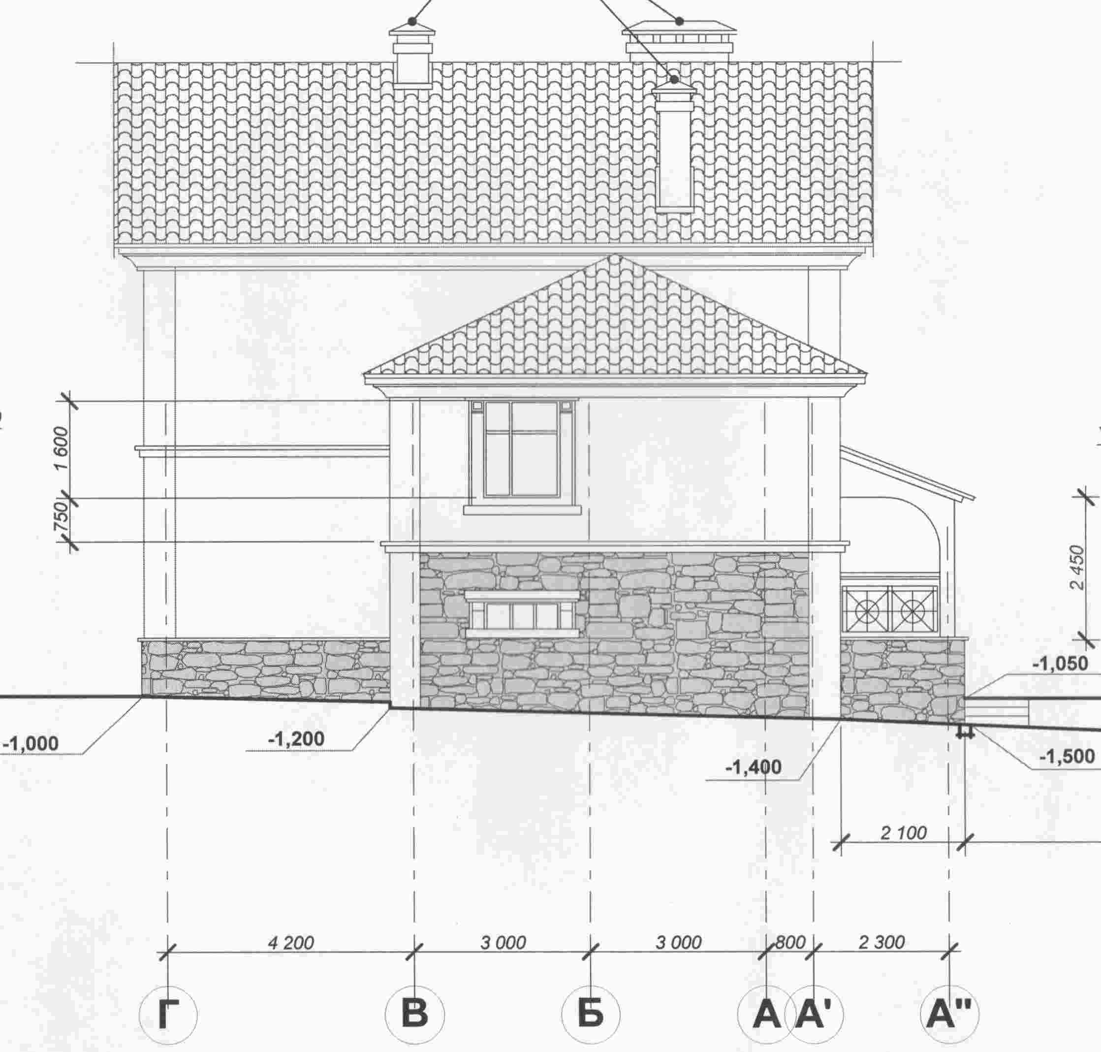

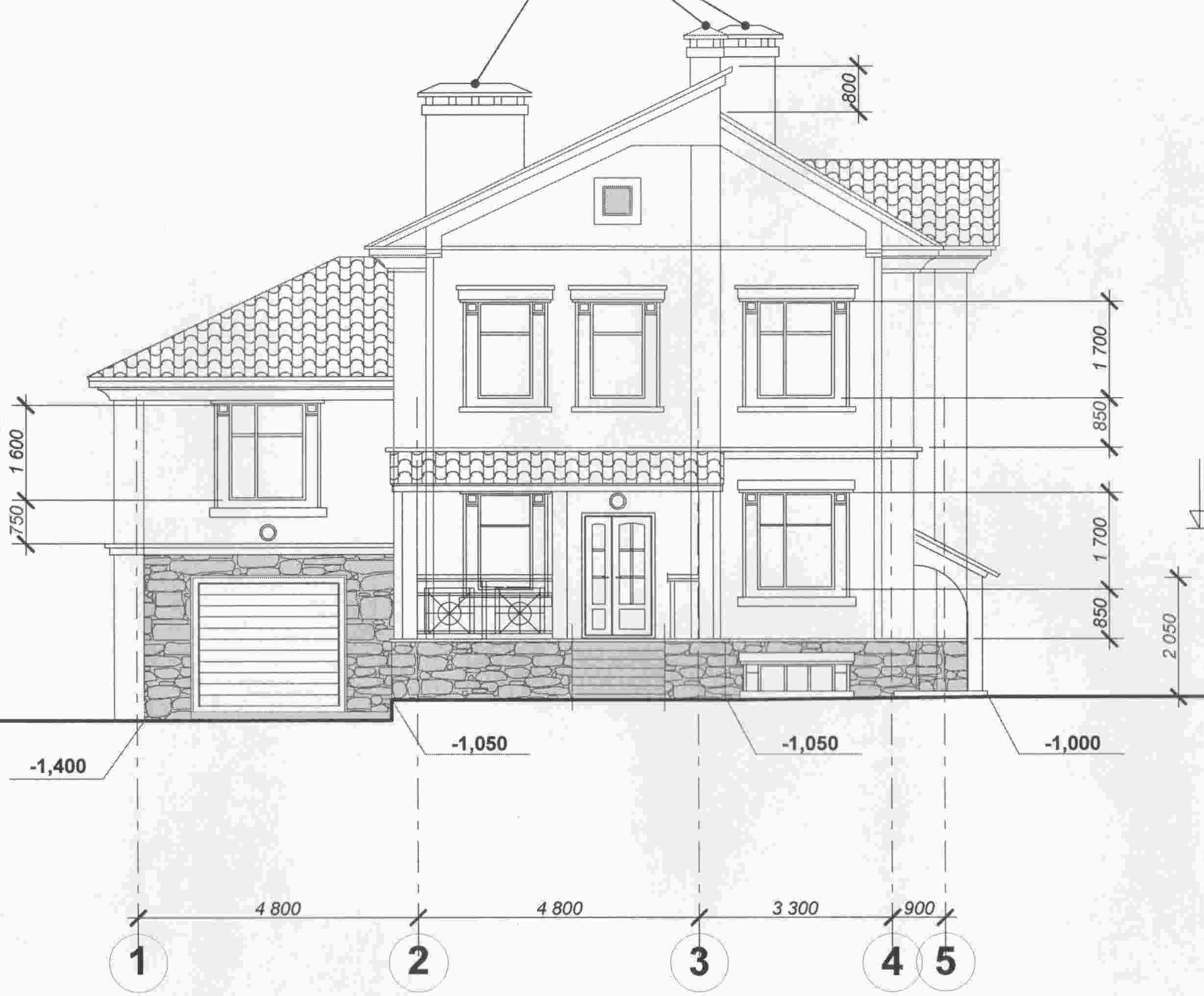

Дмитрий, а Ваши планировки концептуально схожи с проектом 2003 «ЗАСЛУЖЕННО-ИЗВЕСТНЫЙ» того же Виталия Юрченко. Поделитесь эскизами фасадов?
L7_.thumb.jpg.644d55de4cf260801e664f55f3b76754.jpgL8_.thumb.jpg.064e82aa69be5a7ae7df492ded9a9472.jpg только это старый вариант, окончательный вариант еще в електроную картинку не загнал. Вот выложу предложения о продажи проекта то там выло все
П.С. Если кому интересно то готов продать проект за 1500 грн. есть и полностью електроная версия проекта в арихикаде.
