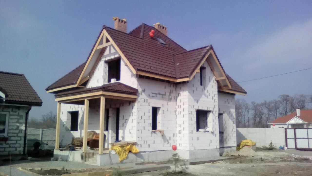

Молодцы! Мы тоже закончили коробку с крышей, отклонений от проекта не было, кроме усиления стропильной системы в виду замены битумной черепицы на цементно-песчаную Vortex. Мечты сбываются :)
Как то так пока. За кровлю огромное спасибо Дмитрию (Bear 13)www.stroimdom.com.ua/forum/member.php?u=72363
Да-да! И Антону www.stroimdom.com.ua/forum/member.php?u=24591 спасибо за проект и сопровождение во время стройки!

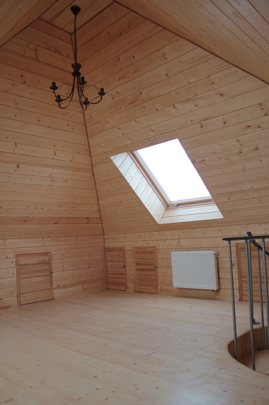

Чердачное помещение мы тоже не планировали под жилое, но жена углядела у кого-то из построившихся, во что можно превратить его.
Вот решили тоже сделать со временем что-то похожее. Небольшая комната- и для чтения, и как игровая. Ну и как кладовка, конечно. Но для этого нужно было избавится от конструкции посреди чердака, вот и заморочились. Чтобы получить хорошую чердачную комнату, прежде нужно определить необходимую полезную площадь помещения и в зависимости от габаритов переносить стойки и подкосы (перераспределить нагрузку). Мы хотели уже было отдать этот вопрос конструктору (прочертить и просчитать), но на кровлю попались грамотные специалисты, которые без труда все смонтировали.Решение для крыши могу описать только на словах. Смысл очень простой - убрать две вертикальные стойки, тогда и колонна-распорка на которую они опираются, не нужна. У Дмитрия подкосы отсутствуют, он это объяснил тем, что его конструктор "всегда перезакладывается". Но вертикальные есть, а их мы и хотим убрать.
Чтобы обеспечить несущую способность наклонных балок (не знаю, как они правильно называются), каждая из них снизу на треть опирается на фанерный лист 20 мм, выпиленный треугольником. То есть сторона треугольника фанеры равна трети длины балки.
И сверху, в том месте, где наклонные балки сходятся в конек, тоже крепится фанерный треугольник (аналогично сторона треугольника - треть длины балки), снизу поддерживаемый еще одной балкой, ставящейся враспор между наклонными. Таким образом, по словам прораба, балка "висит" только на треть своей длины.
А в остальном изменения в стропильной системе у нас похожи и нет металлических балок, заменены сдвоенные брусом.

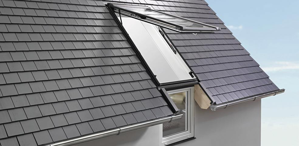

А вот по поводу мансардного окна мы продолжаем спорить. Тоже доказываю, что освещения будет достаточно. Но вот хочется жене, чтобы у ребёнка было окошко, в котором видно не только небо, но и хоть кусочек двора. Пока просчитываем варианты, чтобы и фасад не испортить и получить то, что хотим. Пока понравилось решение от Roto.
