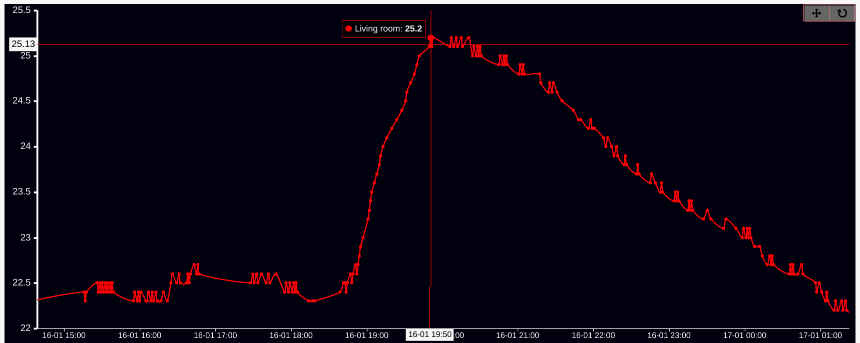

san6ka Опубліковано: 17 січня 2021 Поділитись Опубліковано: 17 січня 2021 Раз тут так много владельцев каминов собралось спрошу совета (извините ТС что влезла в Вашу тему ), а как Вы собственно регулируете температуру помещения при растопке камина? Вот допустим у меня в гостинной 23 градуса и я хочу вечером камин зажечь - и через час в гостинной 26. Пробовала выключать отопление в обед, дом остыть вообще никак не успевает и все-равно камин именно жарииит) Сама топка зашита шамотным кирпичом, что по идее должно немного сглаживать резкие выбросы тепла при розжиге, но оказалось что не очень. Топка G&S N72x48x52, площадь помещения где-то 35м2. 1 Посилання на коментар Поділитися на інших сайтах More sharing options...

san6ka Опубліковано: 18 січня 2021 Поділитись Опубліковано: 18 січня 2021 Особо никак, это же резервная система отопления на случай выключения основной, а если они вместе работают, то конечно будет жарить (но я обычно разжигаю камин на один вечер в неделю и у меня в гостиной +20, пережить подъем не сложно) Тоже никак. По идее, когда камин дает жару, терморегулятор или термоголовки глушат котел. Но естественно из-за теплоиннерционности будет локальное повышение на 2-3 градуса на некоторое время. ИМХО, некритично, если конечно камин не установлен в комнатке 10-12 м2 Отопление, конечно, автоматически выключается когда начинает гореть камин, но это уже поздно, стяжка так быстро не остывает (на первом этаже везде ТП). Видимо, это только я одна неадекватно реагирую на повышение температуры - меньше 22 холодно, больше 25 очень жарко) Перед протопкой могу открыть дверь и окно в отдаленной комнате. В кухне включить вытяжку-зонт на максимум + вытяжку в санузле. Получается залповое проветривание. Потом камин. Особенно перед приходом гостей, так как иначе все засыпают, слишком жарко А домашним жара нравится, +25,5 никого не смущает. Засыпаю и я, и гости - сто процентов) Спасибо, буду тоже пробовать залповое проветривание до, а не уже когда жара) Посилання на коментар Поділитися на інших сайтах More sharing options...

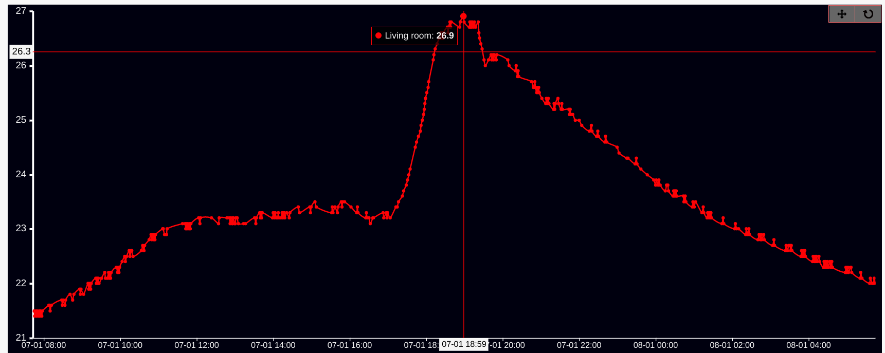

san6ka Опубліковано: 18 січня 2021 Поділитись Опубліковано: 18 січня 2021 (змінено) Отключают основное отопление либо имеют один теплоноситель, например: водяную СО и топку с водяным контуром или воздушное отопление кондиционером и воздушную топку Выключение, к сожалению, не оч помогает, надо наверное сильно заранее. P.P.S Про водяную СО и топку с водяным контуром решение интересное, хотя хотелось просто камин для души, как-то интегрировать это в систему отопления дома даже мыслей не было У меня разводка от камина во все комнаты первого и второго этажа, думаю тепла снимается больше и возможно гостиной достается меньше из-за этого. Так или иначе я могу топить весь день, максимум что увижу на термометре который стоит на каминной топке прямо над камином 25,5. Может конечно термометр такой Но это только не для гостей и активных действий. Оставлять зимние проветривания я не люблю, как то сквозит и откосы леденеют, предпочитаю сильное залповое проветривание. Когда горит камин могу выйти за дровами и оставить дверь открытой. Наверное разводка решает, у меня камин греет как-то так, отопление выключили часа за полтора. P.S. Пример2, за окном было -15, отопление выключили тоже за где-то за полтора часа, может чуть больше Змінено 18 січня 2021 користувачем san6ka Посилання на коментар Поділитися на інших сайтах More sharing options...
