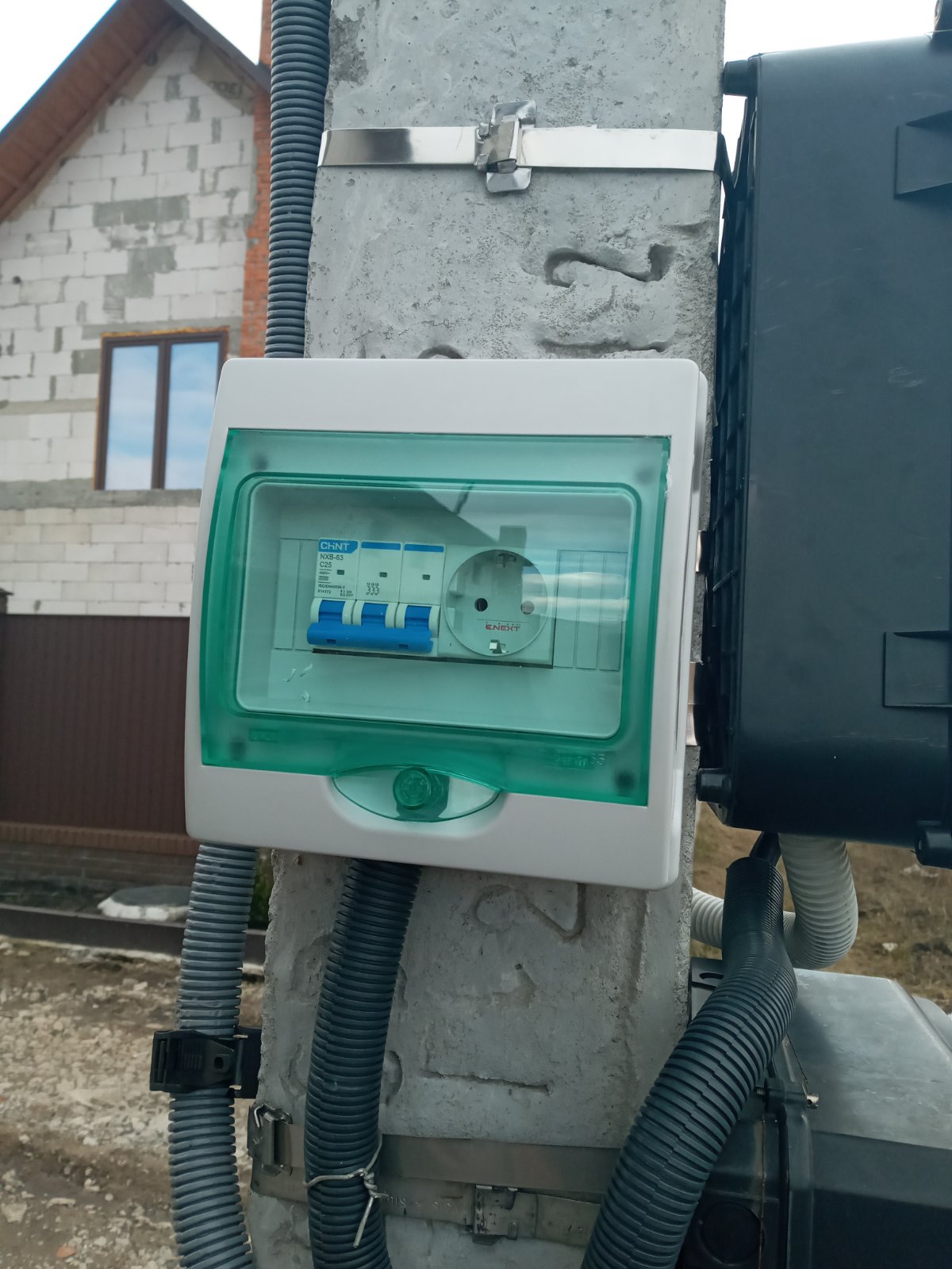

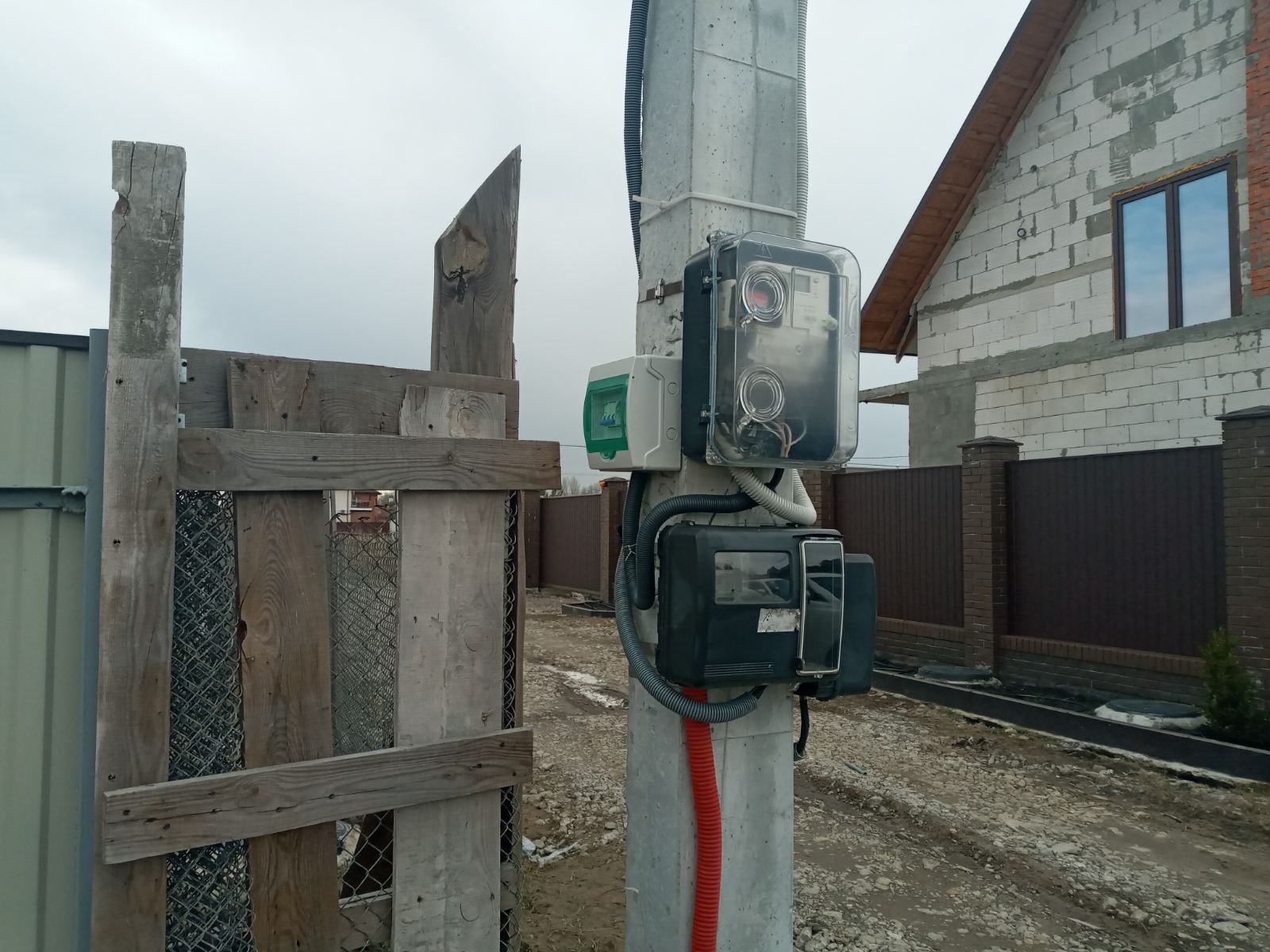

Пока жду результатов Геологии, то подвели и подключили электричество 17 квт. Рядом попросил поставить щиток и в нем сделать автомат и розетку.

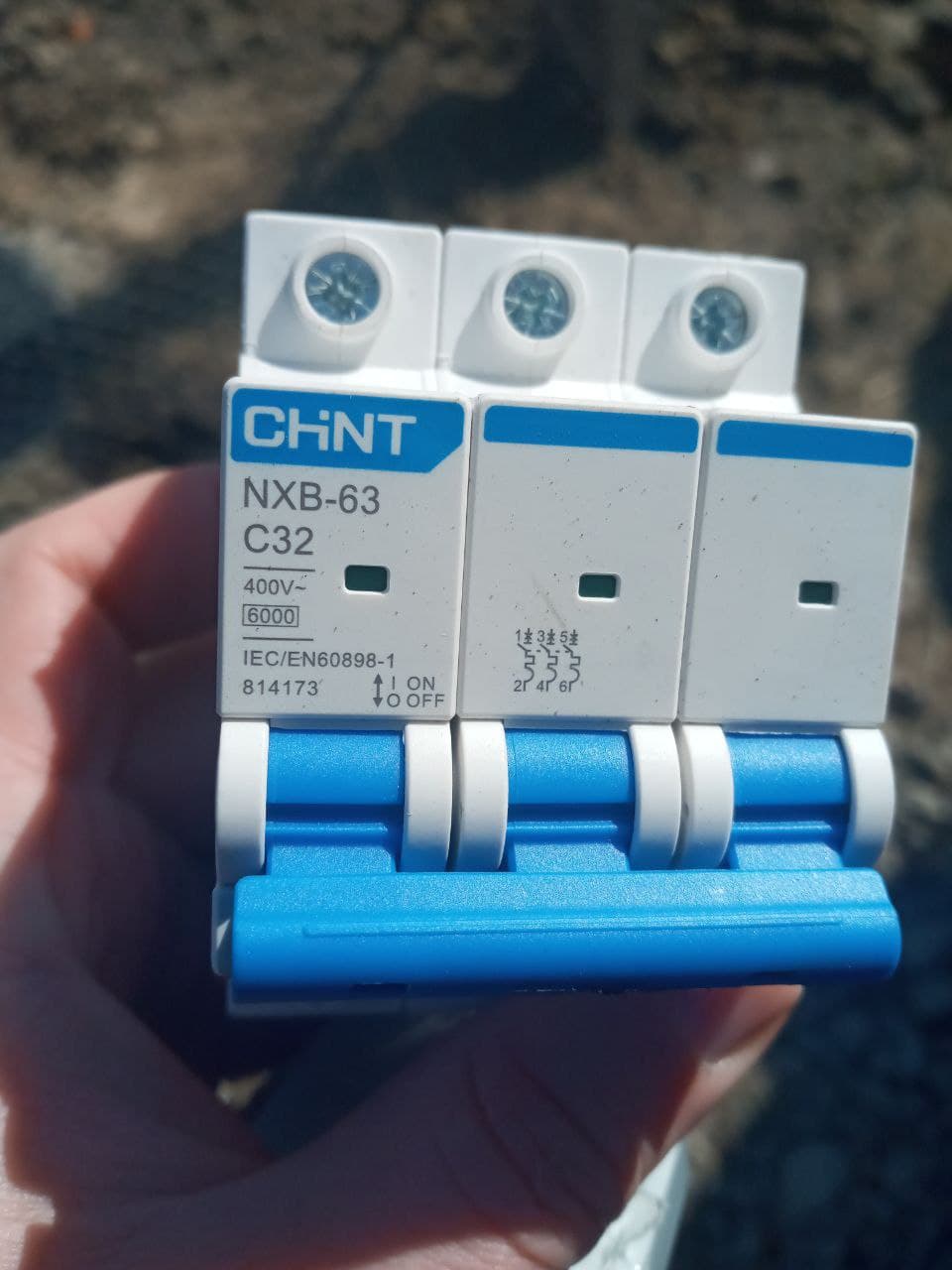

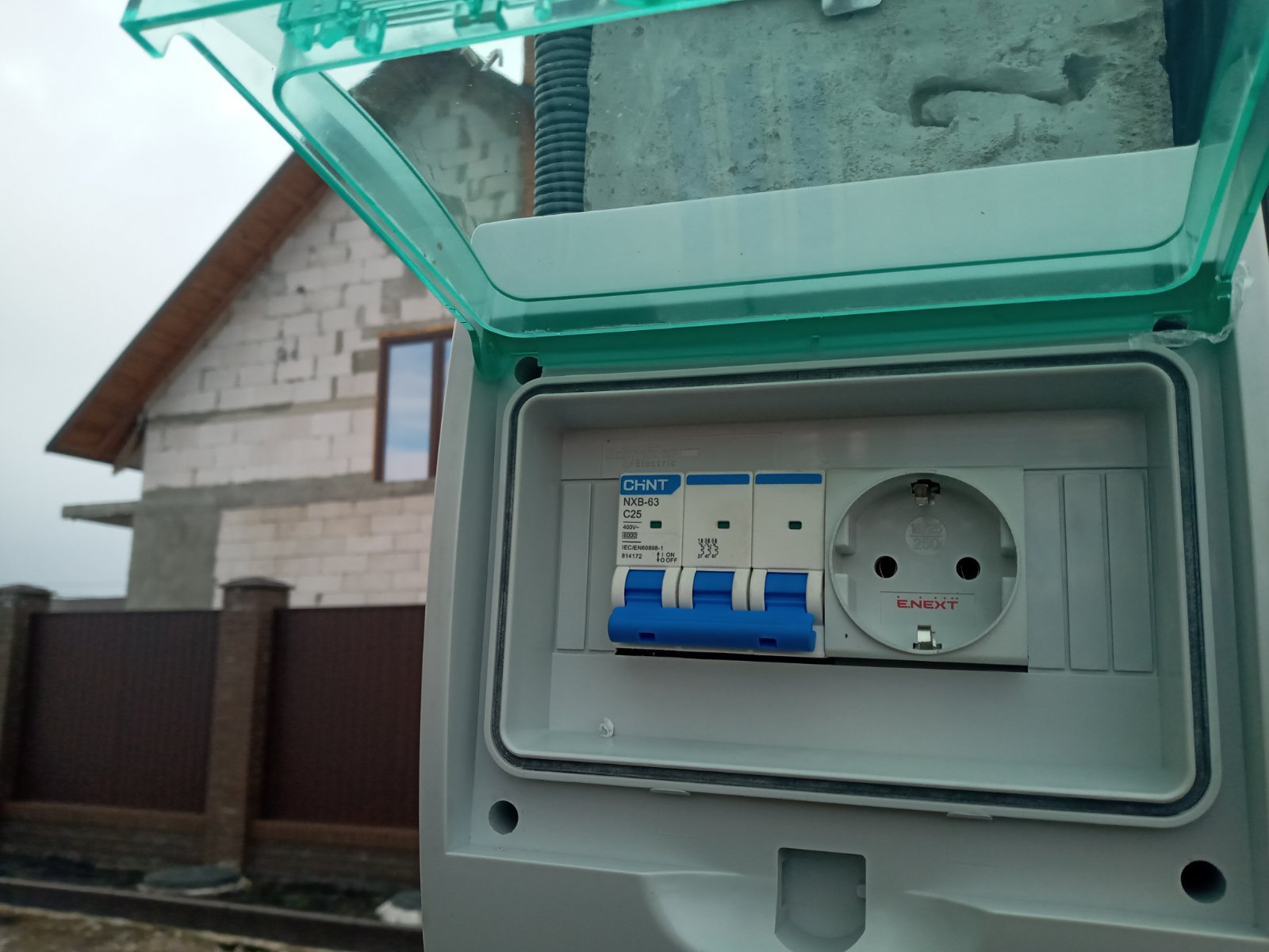

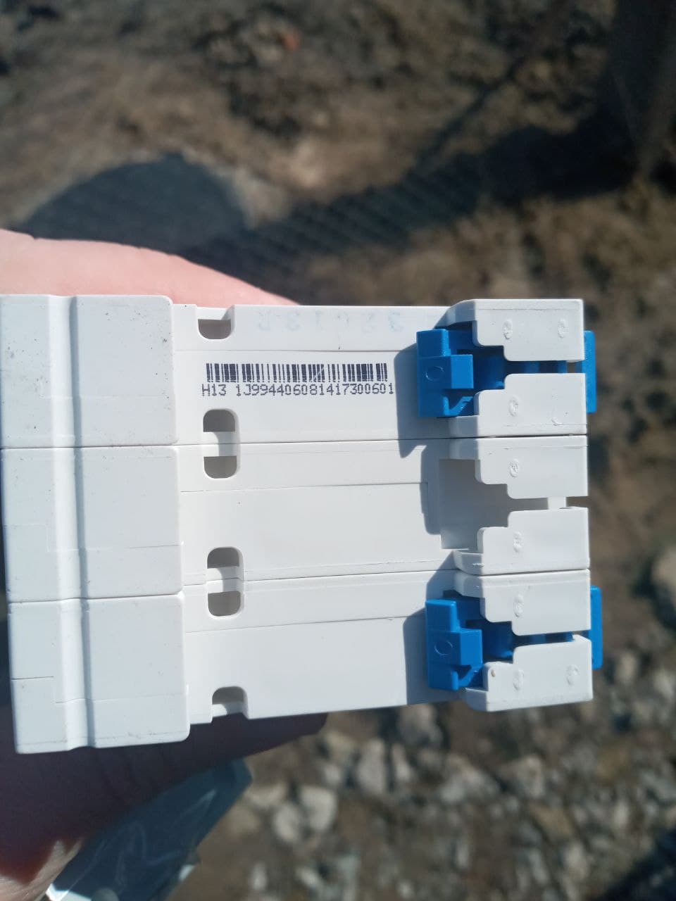

Только автомат вам поставили который меньше чем 17квт, даже если не учитывать cos фи, у вас получается автомат должен быть 25.82А, т.е. больше чем 25А, а следующий идет 32А.
Но cos фи тоже учитывается в рассчетах, по этому полюбому на 17кВт должен стоять 32А. Если бы было 16кВт, то можно было качаться 25 или 32.
У меня было подобное, на 25кВт поставили 40А, вместо 50А. Я пошел поругался и поменяли.
Или то уже после счетчика? Какой автомат возле него стоит?

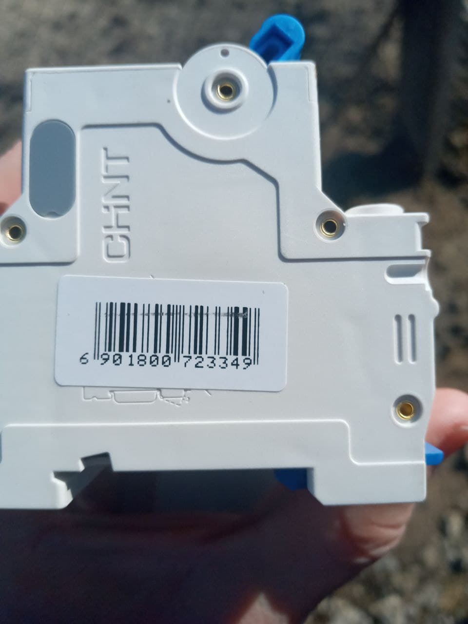

У меня автомат на входе стоит на 32А, а после счетчика уже идет моя коробка, в нем стоит автомат 25А и розетка. Я такой поставил, т.к. буду все-равно потом переделывать, а на время стройки пойдет с головой.
Фото автомата который мне поставили на входе прилагаю:

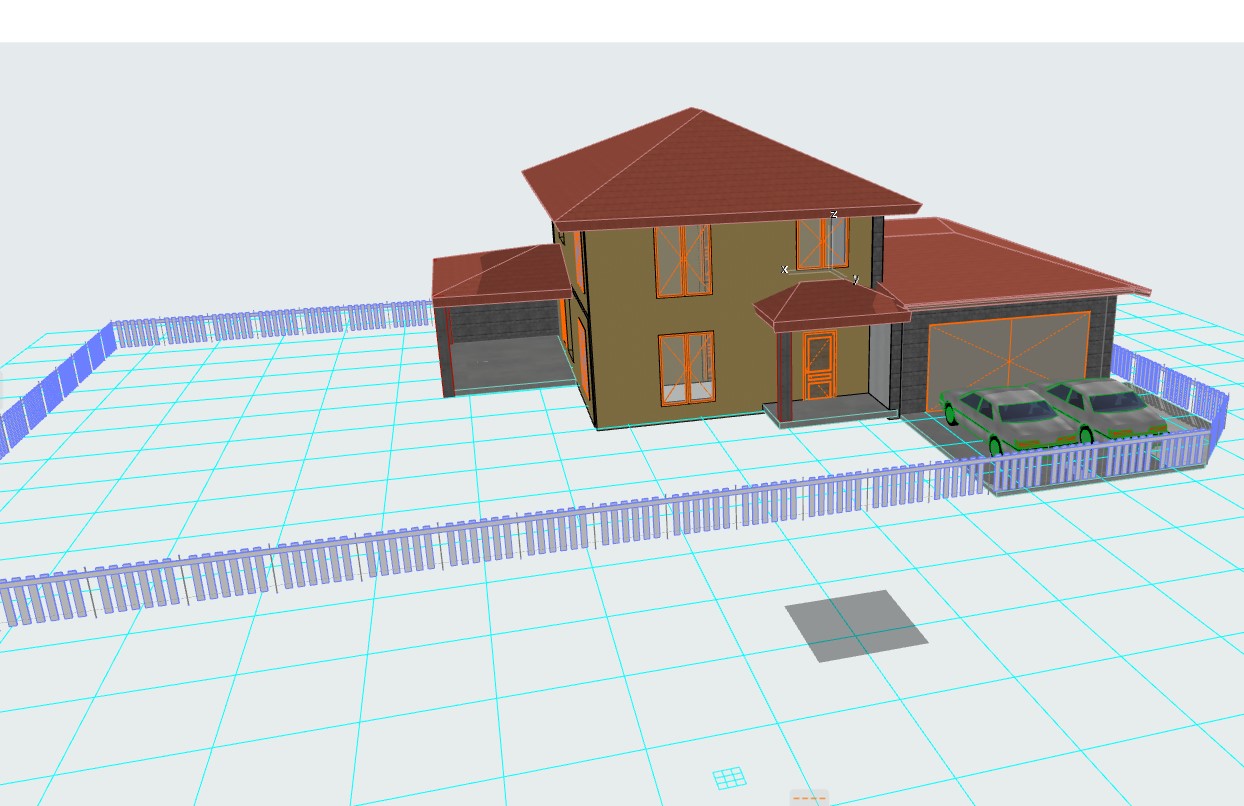

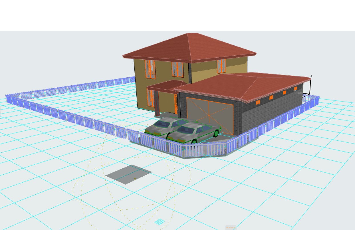

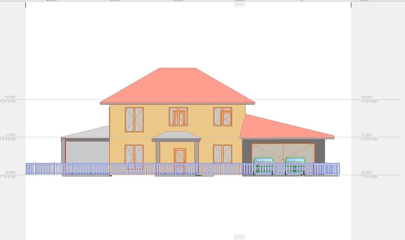

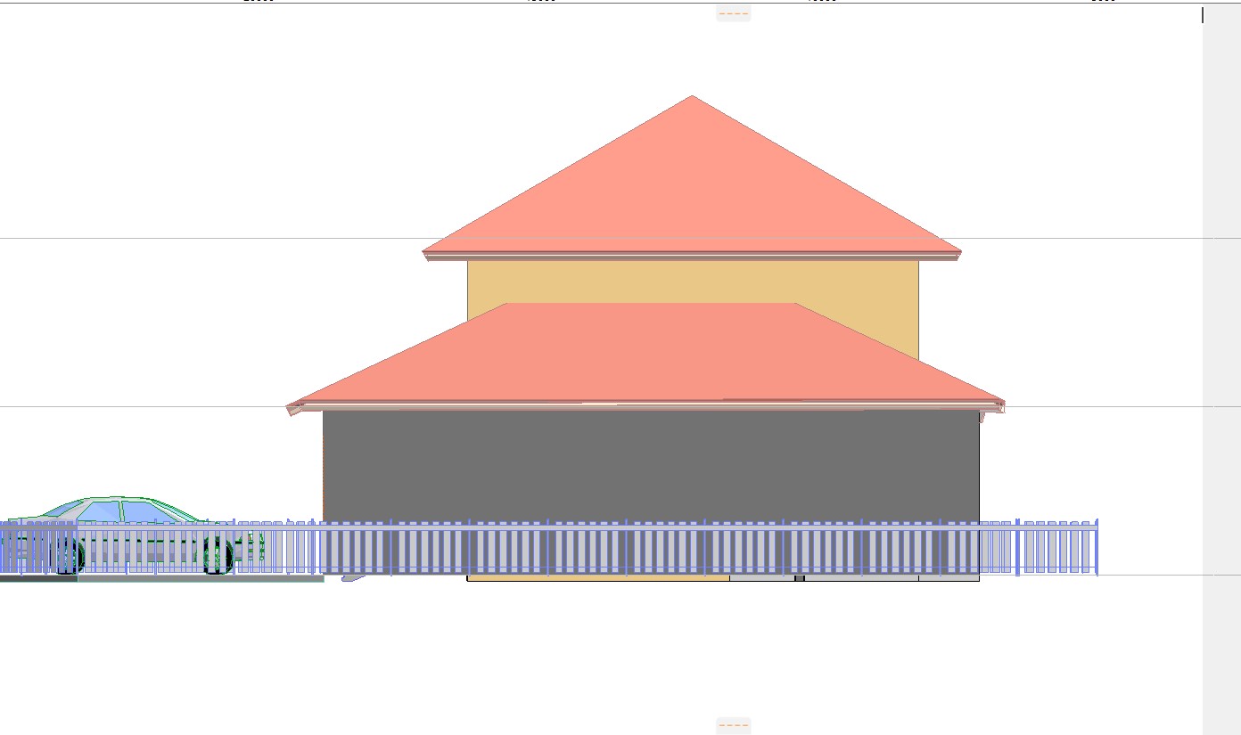

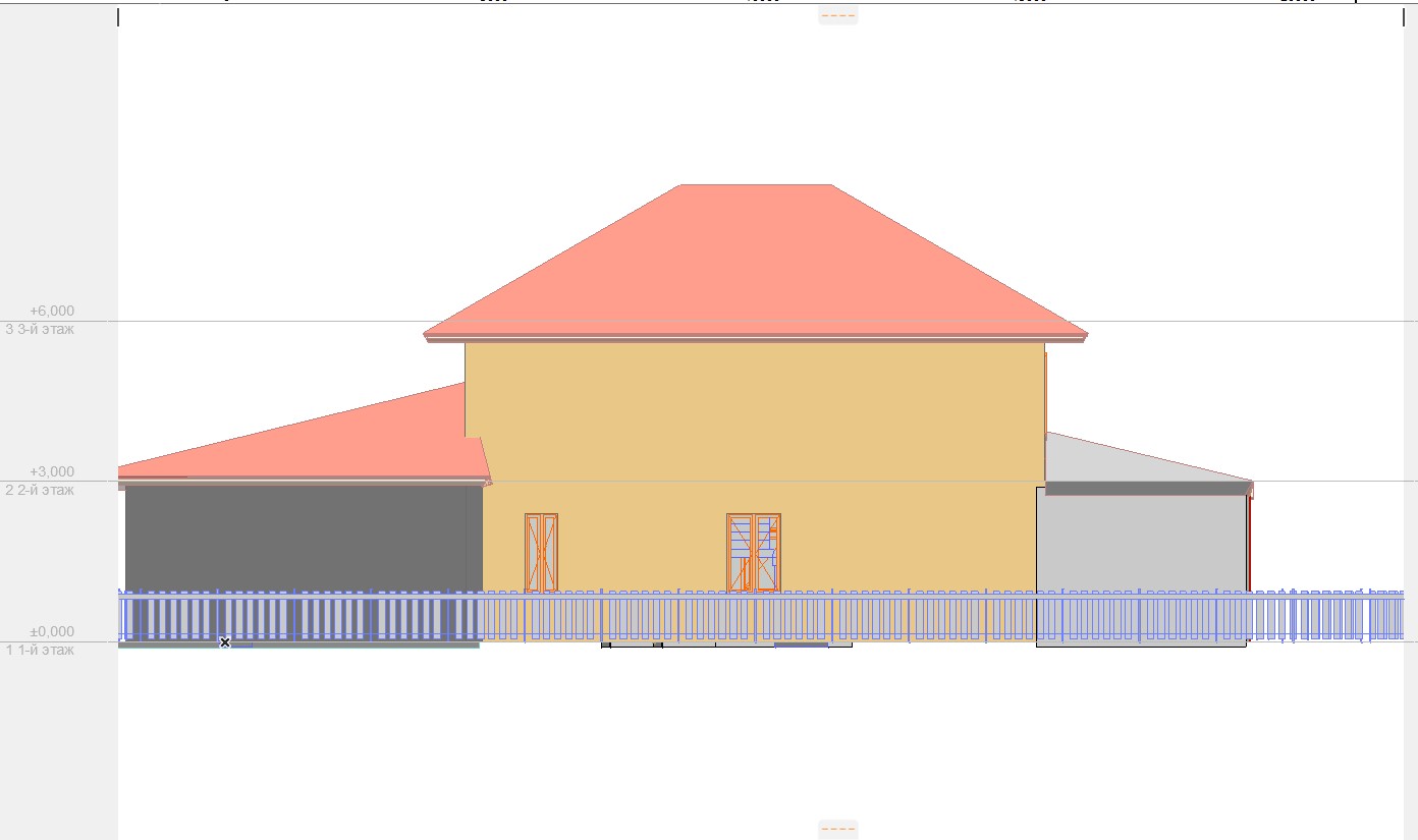

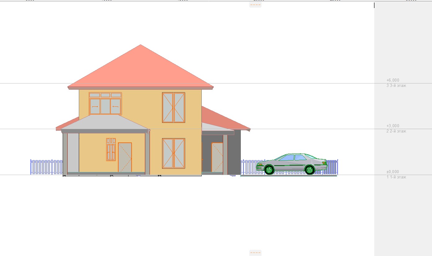

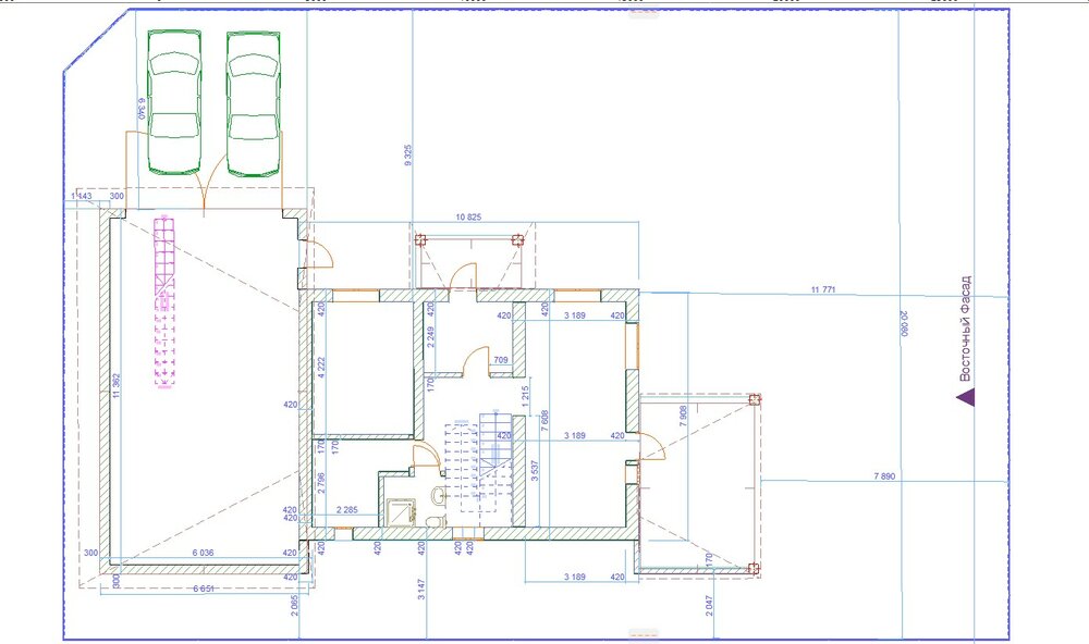

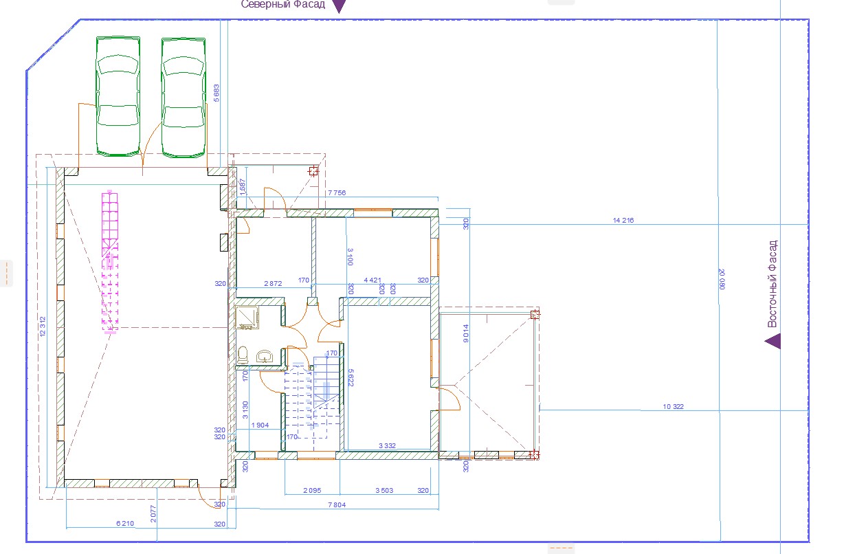

Немного посидел в архикаде и набросал первоначальный эскиз, немного коряво но разобрать можно. Интересно услышать ваше мнение по планировке и расположению дома на участке. (заодно для истории выложу, что сейчас и какой потом выйдет).
Фасад у меня с северной стороны - к дороге.

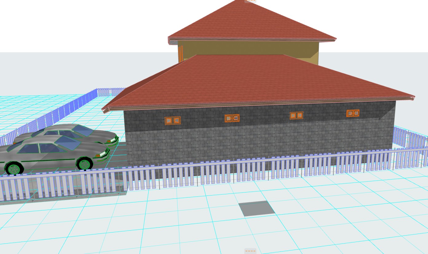

Подумайте над окнами или фрамугами в гараже...
То же касается и 2-го этажа на южном фасаде...
На счет окон в гараже, спасибо (я даже и забыл как-то их нарисовать). На счет южной стороны на 2м этаже, решил не ставить там окна, т.к. на расстоянии 6 метров стоит дом соседа. В одной части с/у - в нем можно фрамугу поставить и затонировать. А с другой части дома - комната с тремя окнами, думаю достаточно. Сделал большим окно на лестнице..

Думаю, что стоит еще раз взвесить, нужен ли Вам гараж на 80 м2, стоимостью в пол дома и с входом через улицу. Может, правда, там какой-то цех планируется...
Есть много польских проектов, посмотрите готовые варианты, они, как правило очень практичны.
Из этих проектов можно взять лишь планировку, все остальное - в корзинку...

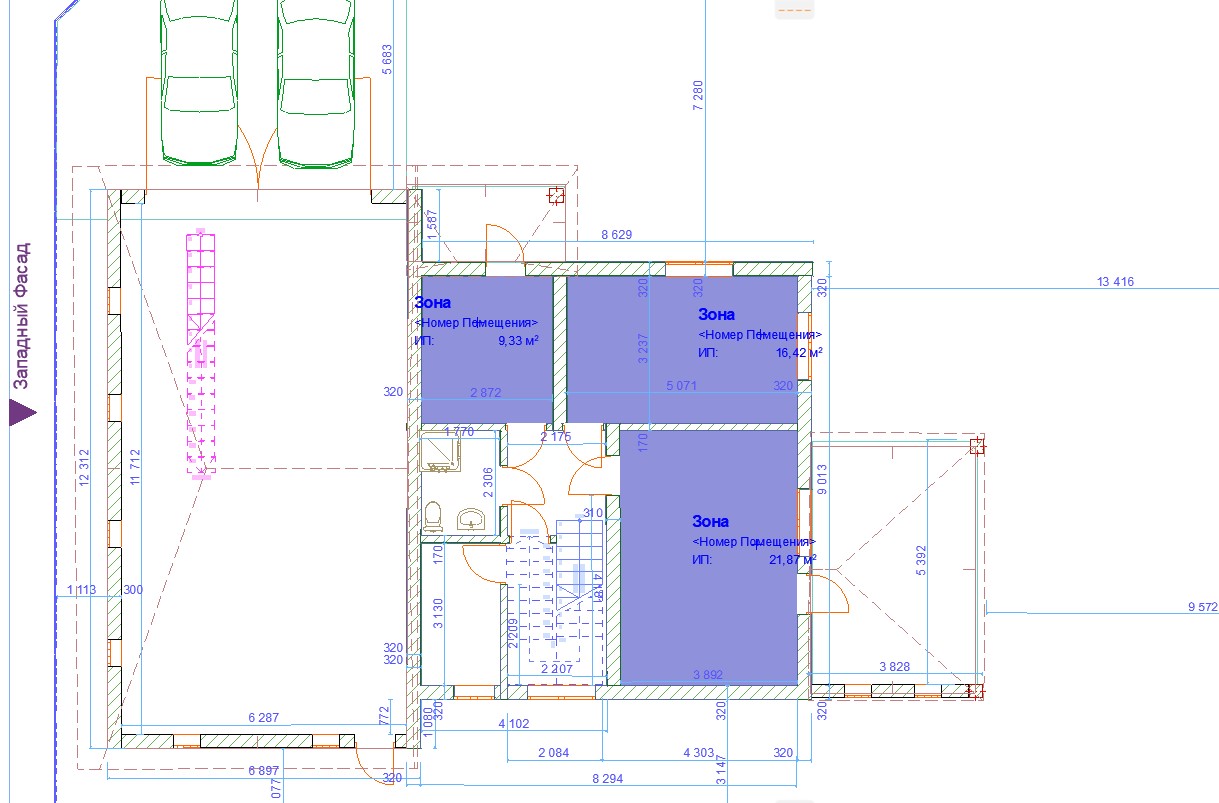

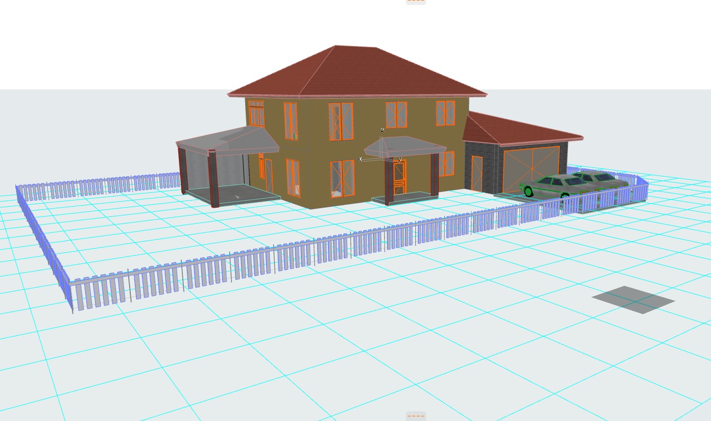

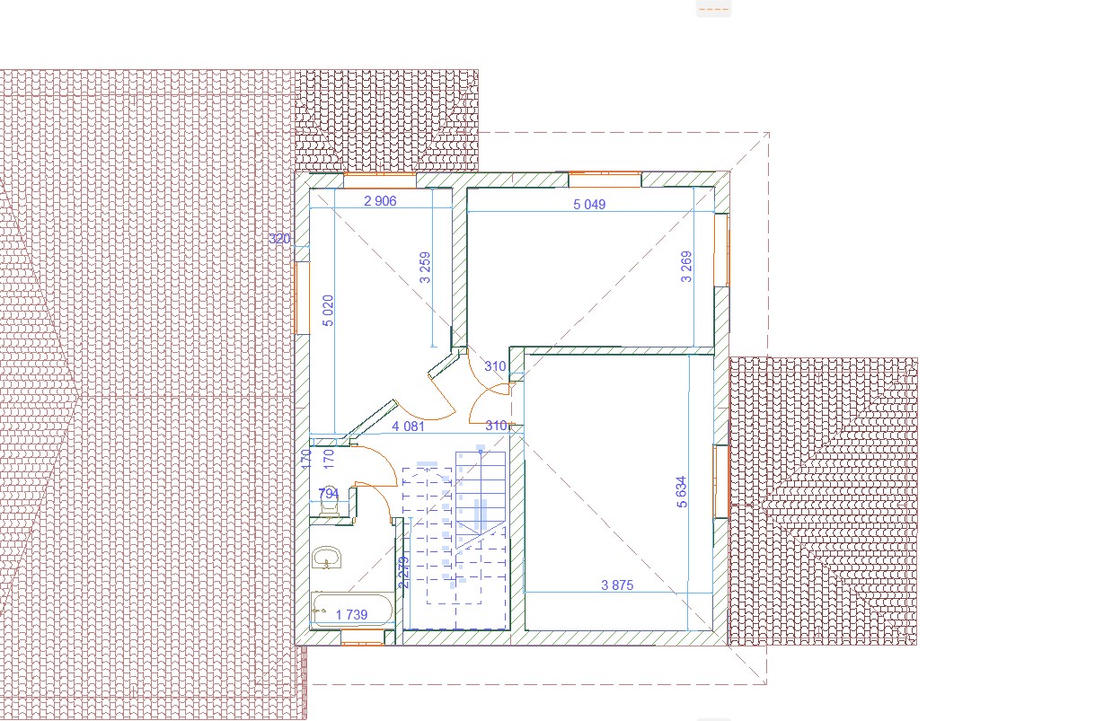

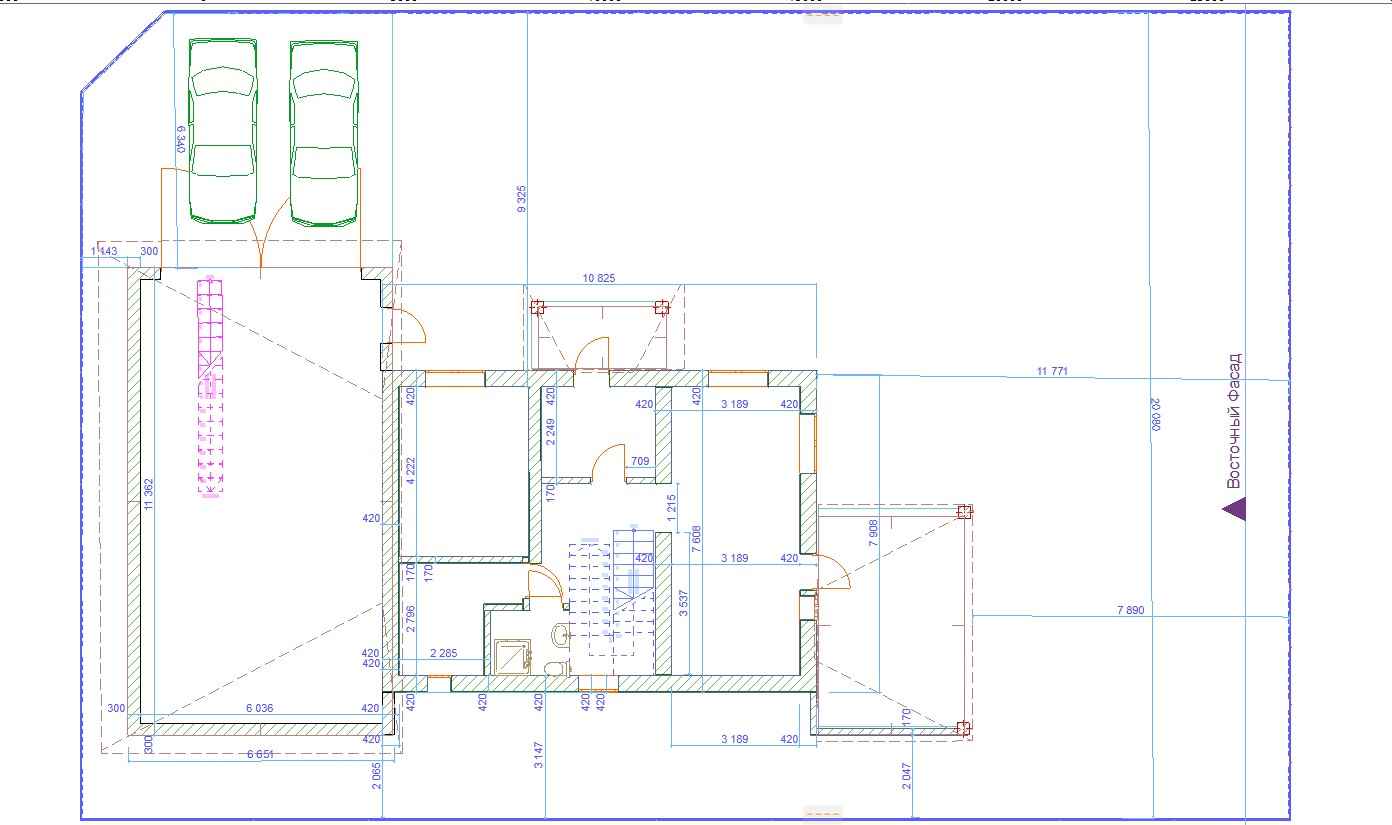

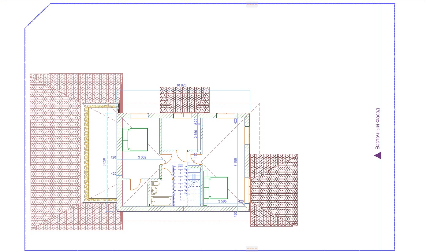

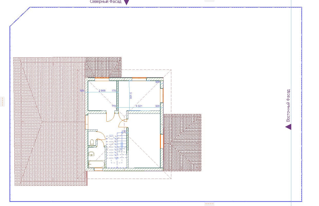

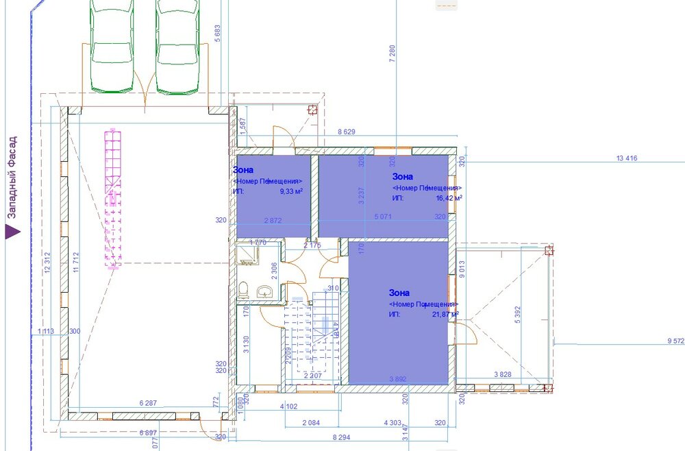

Немного переделал, развернул дом боком и он получился почти на 2 метра уже, и немного больше в глубину.

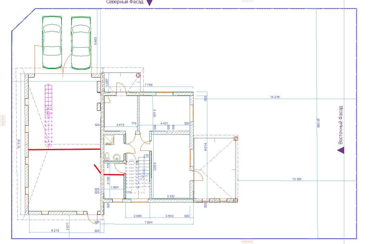

Я делаю такой большой гараж с расчетом, что в случае если не нужна будет мастерская, то при необходимости полгаража пойдет под баню, или подсобное помещение.. На плане не показано, но там будет возможность сделать дверь в дом.
Если дверь будет сразу, то гараж считается в площадь дома. На второй картинке показал красной линией как можно разделить гараж.
Это мудрое решение!

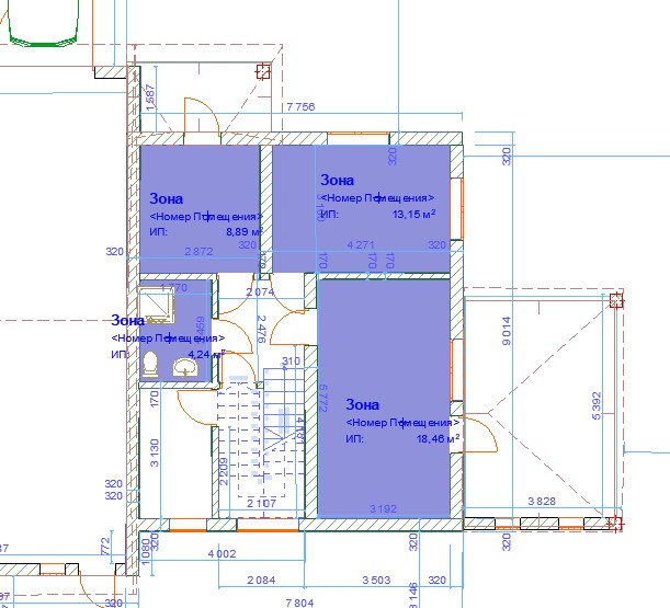

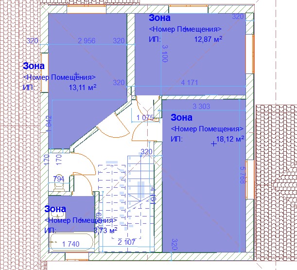

Единственное смущает - маленькие комнаты (от 13 до 14 кв.м.) и кухня-гостиная в 18 кв.м. Смотрю все делают кухни-гостиные по 30-40 кв.м. .. Тоже могу сделать 32 кв.м. но нужно будет пожертвовать комнатой на первом этаже, но не хотелось бы в старости бегать на второй этаж туда-сюда.
И как-то хочу сделать дом компактным, но при этом чтобы не было слишком тесно.
В 100 метровом доме в два этажа полюбому будите бегать с этажа на этаж.
Не хотите бегать стройте одноэтажник.
Спальни по 13-14 метров при наличии приточно-вытяжной вентиляции это самый рациональный вариант.
В кухне будет темно. Единственное окно выход под навес террасы.
Кухня должна быть самым светлым помещением в доме.
Добавил в ширину дома еще 0,6 метра (1 газоблок), и получил немного больше размер комнат и кухни.
На кухне будет 1 окно почти в пол, и дверь с окном. Второе окно не куда влепить по сути. т.к. на стенах планирую шкафчики кухонные.
