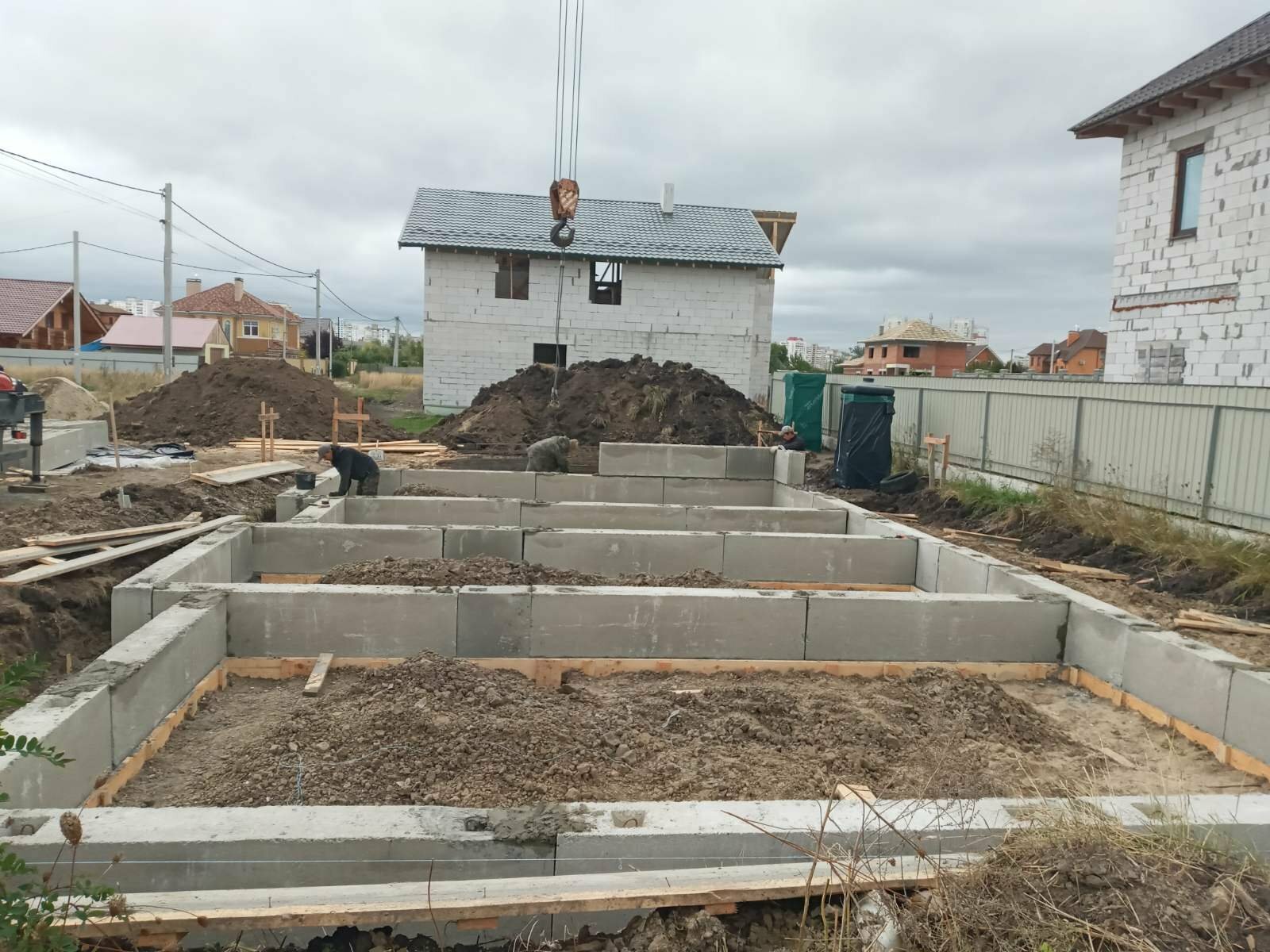

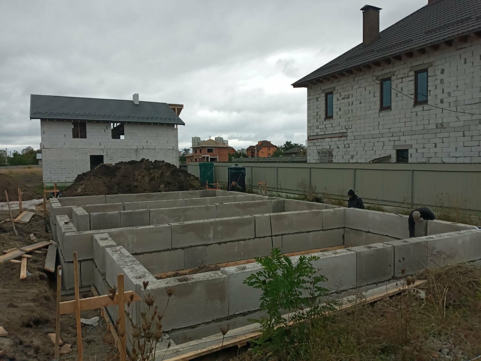

Установили сегодня блоки ФБС, 69 штук за 4 часа справились. И еще пару блоков разрезали чтобы вместить.
Планируем сегодня-завтра сделать опалубку и залить армопояс высотой 25 см. и шириной 30см. Пазы верхних блоков не заделывали раствором, т.к. зальем их бетоном вместе с армопоясом. Думаю взять P4 вязкость, чтобы по лучше все щели заполнить.

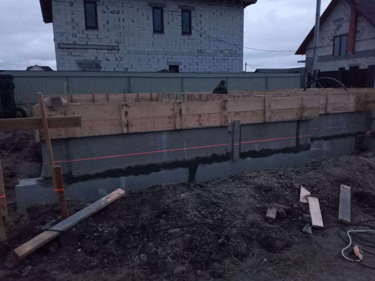

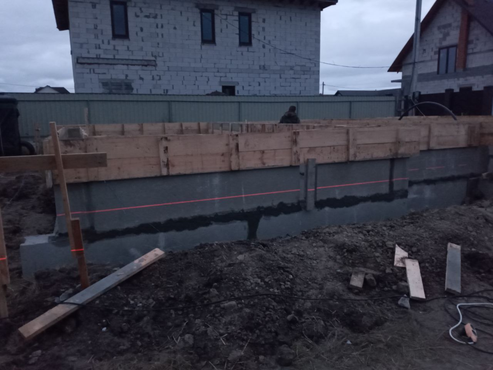

До вечера склепали опалубку на армопояс.
Поставил нивелир на уровень дороги, и видно, что до нуля (до пола в доме) 70 см. Это 40 см подсыпать и 2 ступеньки на 30 см... Мне кажется нормально, не делать же в уровень или ниже дороги.
