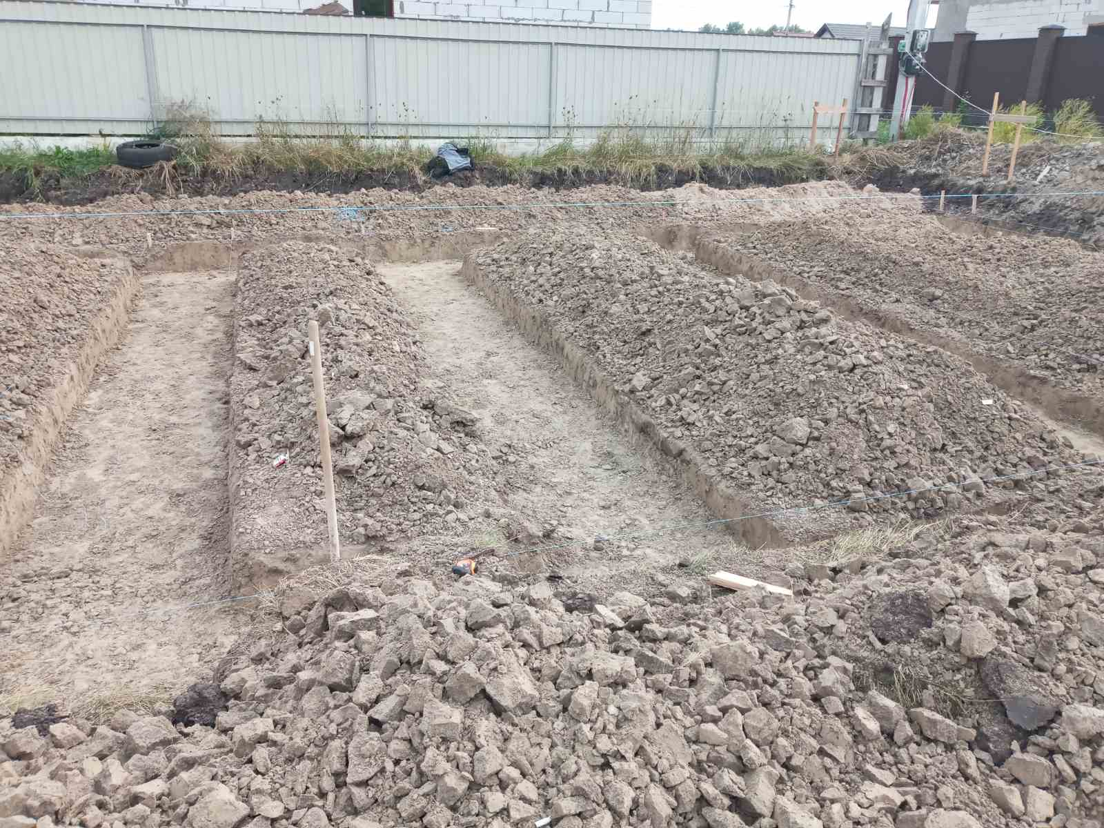

Вчера вызвал трактор, и сняли чернозем в сторонку до слоя глины (30-40 см). На днях приедут строители и в ручную будут прокапывать траншею для заливки подушки фундамента. Решил лить прямо в землю, без опалубки. Конечно экономия сомнительная, оплатить 400 грн. за куб. ручной копки (приблизительно 10 тыс. грн.) или все же выкопать траншею экскаватором, и сделать опалубку на которую уйдет 1,1 куба (почти те же 10 тыс. грн.)
Не совсем ясно, зачем опалубку если копать трактором? вручную если копать - то ширина минимум будет 40см. Трактором также есть ковш на 40см.

У меня по ширине подбетонка будет в разных местах разная. Где-то 900, а где-то 800-600-500-400 мм. Мне кажется экскаватор так идеально не выкопает, как люди вручную.

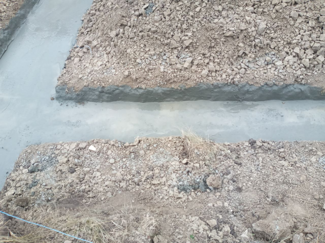

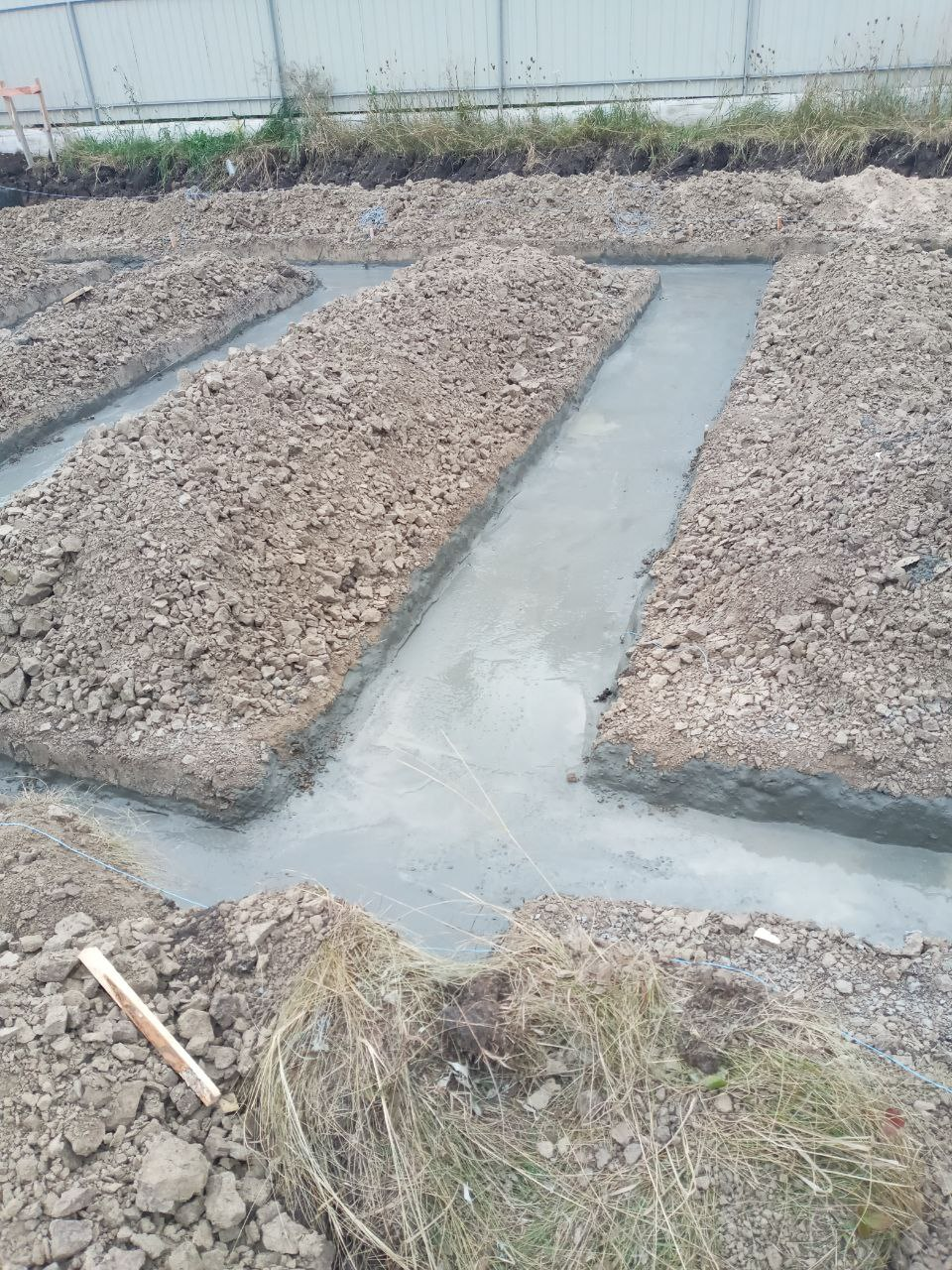

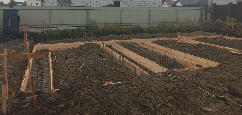

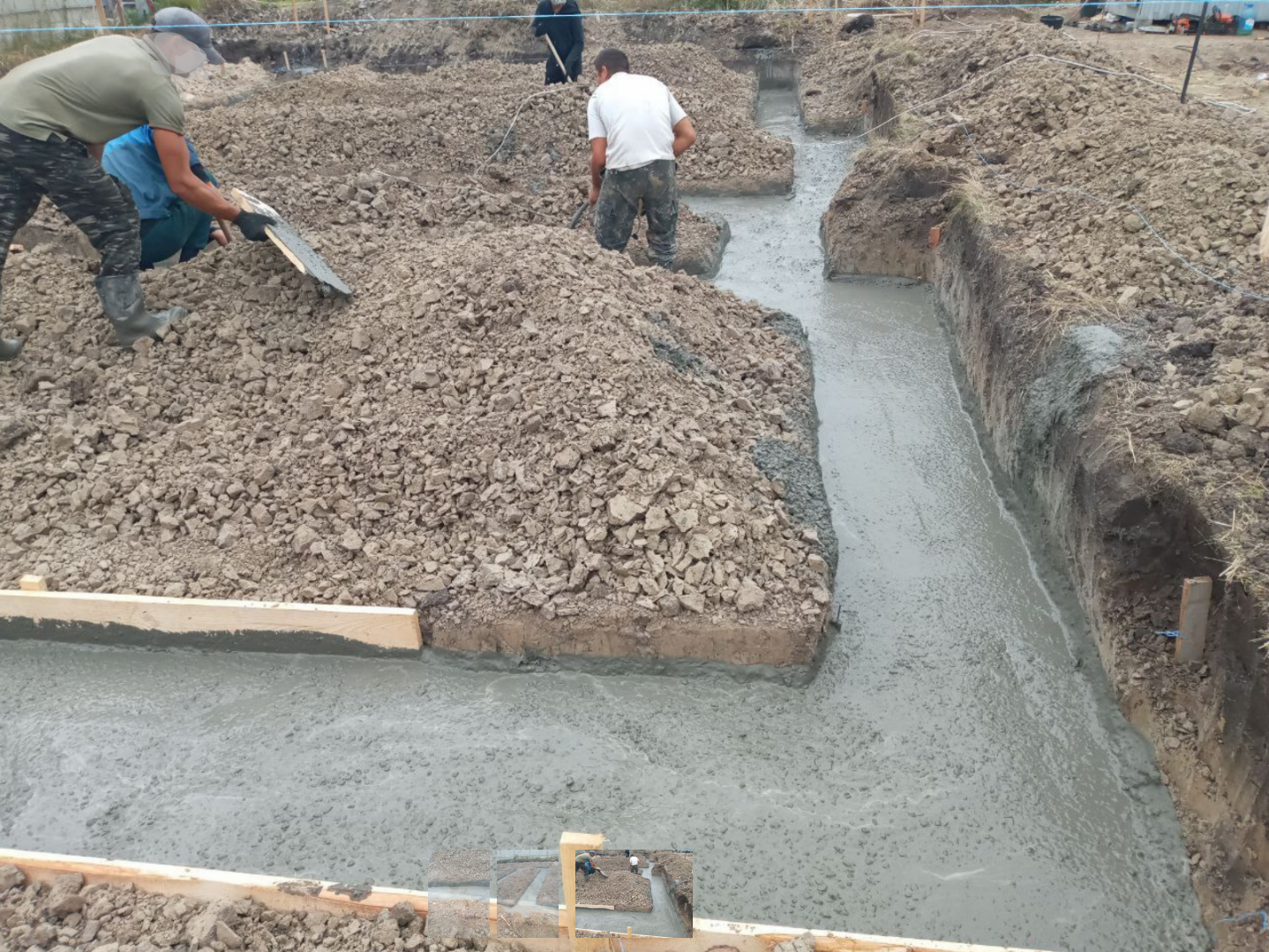

В пятницу после обеда приехали строители и сразу взялись за работу, прокопали траншею для подбетонки тем самым еще углубились немного. Грунт сплошная глина, 5 человек весь день кувыряли.
И сегодня приняли 5 кубов бетона B15p4, подбетонка высотой 10 см. Бетон немного к вечеру схватиться, поеду померяю нивелиром где сколько чего. Потому как брал бетон с запасом 0,3 куба, но в конце немного не хватило, на 5 кв.м. где-то, и пришлось растягивать. Думаю что отклонились от уровня и есть перепад.
Пока не знаю на сколько это важно для подбетонки?

Как-то подбетонка высоковата по отношению к уровню грунта.
2 часа назад, bulaniy.sv сказал:
У меня высота фундамента 1,90 метра, из них в земле будет 1,60 метра. С другой стороны дорога, так я буду подсыпать свой участок на 1 метр где-то, что составит всего на 40 см. выше дороги. От соседа буду делать высокую ленту под забор.

Я бы скорее сомневался зачем в принципе нужно столь архаичное решение на частной стройке как подбетонка... Ну кроме дать заработать строителям...

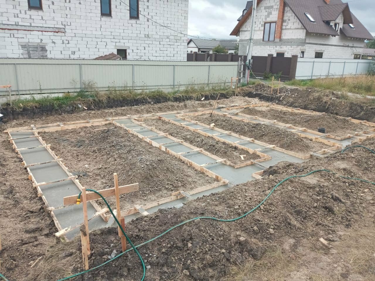

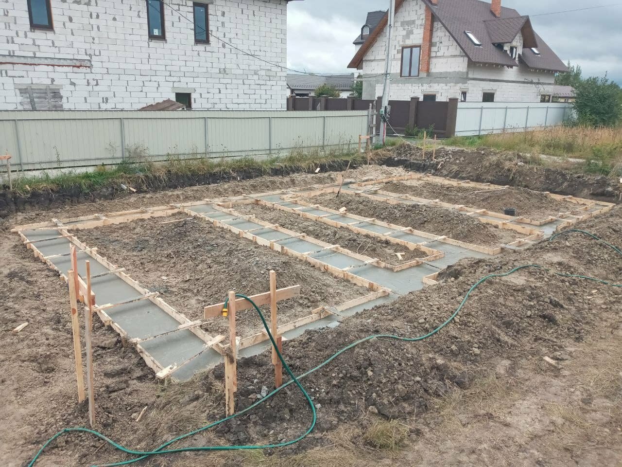

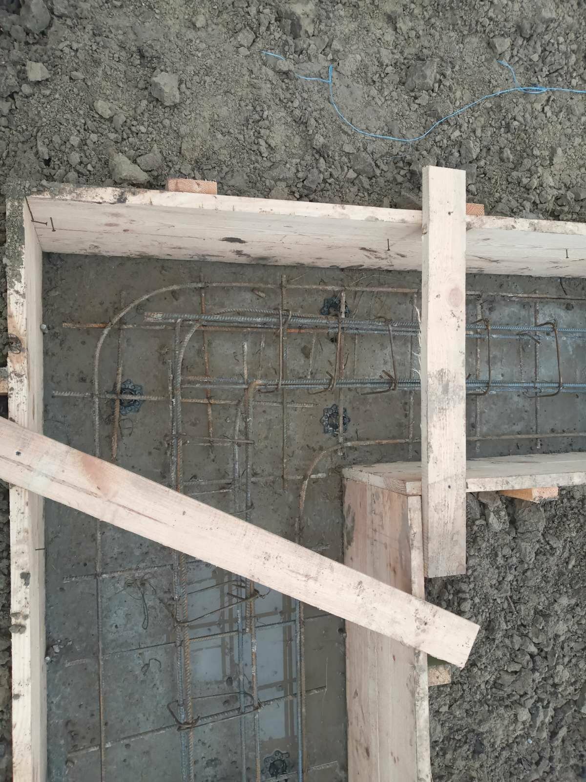

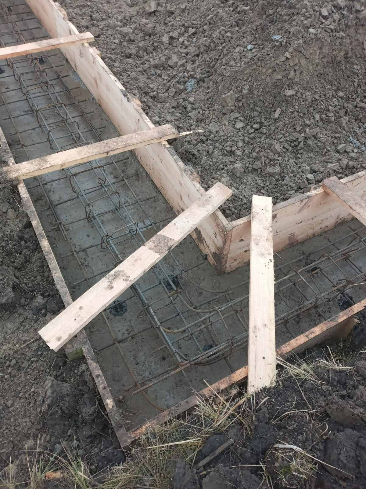

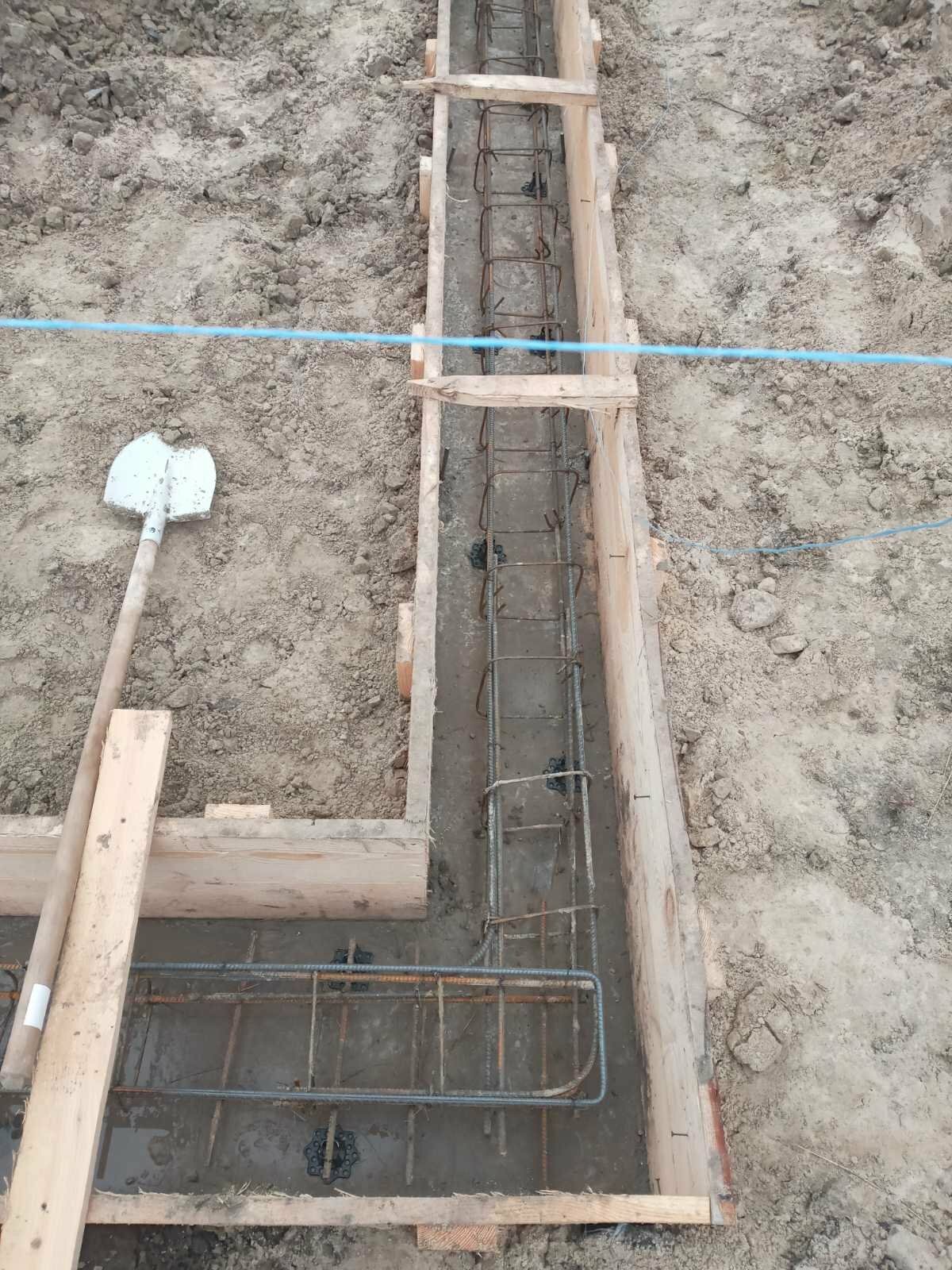

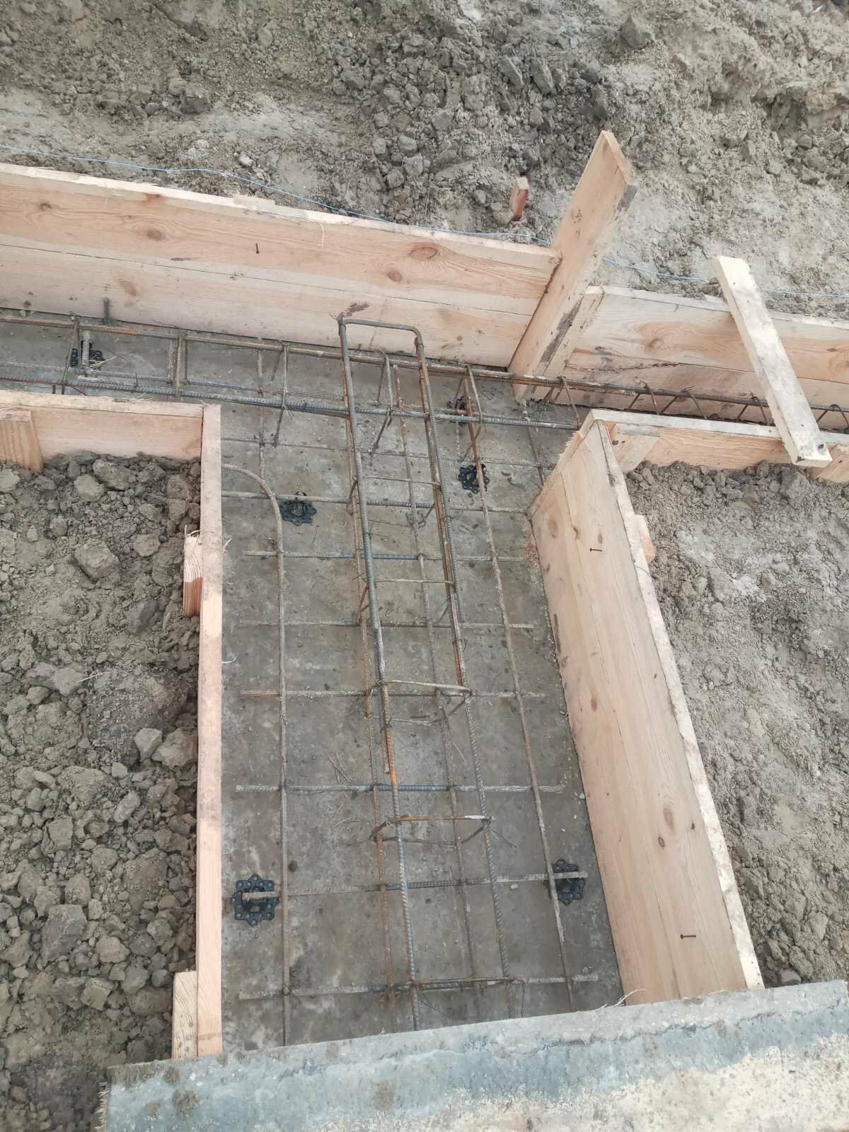

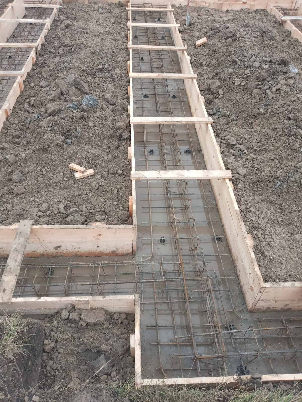

Был вариант по дешевле, постелить пленку и залить сразу подушку фундамента, но решил сделать подбетонку и заодно потренироваться на заливке бетона. Хуже точно не будет от нее.

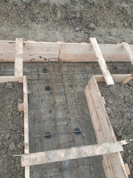

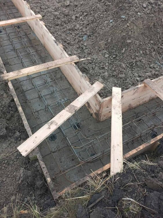

Сегодня проверили подбетонку и уже окрепла, можно на ней работать. Сделали опалубку и начали вязать арматуру, на улице периодически идет дождь, переживаю чтобы завтра не было сильного дождя. И на сколько критично если на подбетонке будут небольшие лужи, или лучше взять веник и размести их.
По отношению к кол-ву воды в бетоне, который вам будут лить, это точно не помеха.

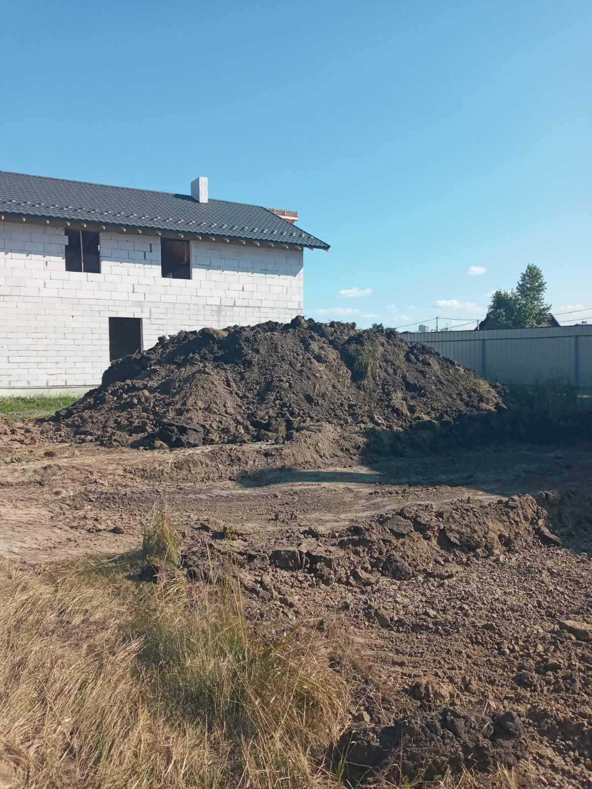

Я еще не понимаю людей, которые на чернозем сыпят подсыпку, а потом сверху завозят купленный чернозем. Я нанял трактор, он мне за 4 часа снял чернозем из под пятна дома (14х9), тем самым сэкономив мне на покупке в будущем более 100 кубов чернозема (это в утрамбованном виде, а в рыхлом еще больше)..
100 тонн, наверное :-)
на фото нет 100 тонн чернозема, хотя это не оч и суть важно :-)
15 часов назад, Татьяна5 сказал:
Может и нет, но думаю есть. Ну не суть важно. :)

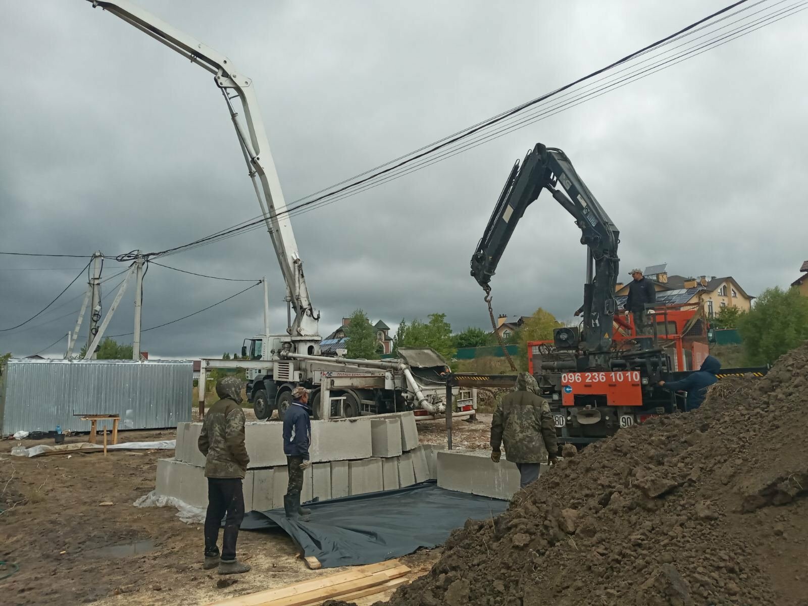

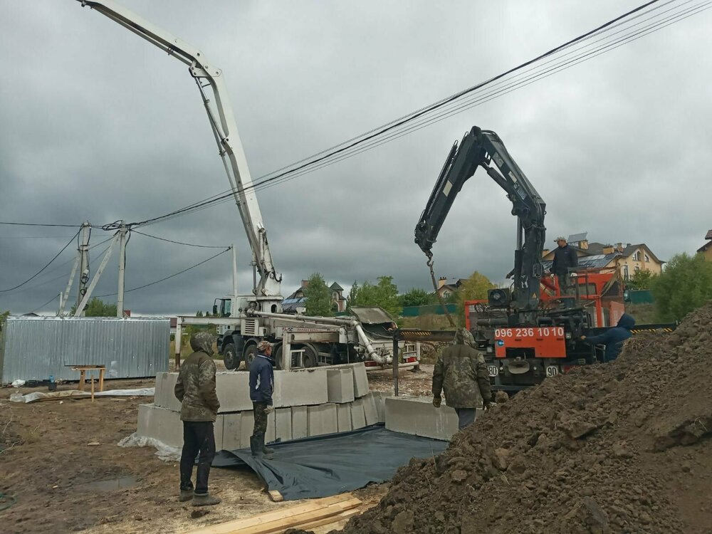

Сегодня в течении дня возят блоки, планирую послезавтра устанавливать, и потом через день верхний монолитный пояс.
