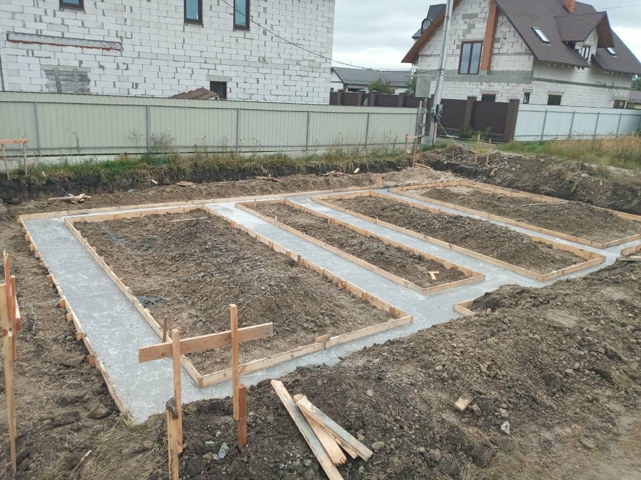

Честно говоря я столь оригинального армирования ленты ещё не видел. Это разумеется не значит, что оно не верное. Обычно встречается либо плоское армирование, либо объёмное с хомутами на все нижние нитки. Но таких вот "холмиков" по центру не встречал...
  • Дякую 1
Это не холмики по центру, это сам фундамент, а внизу - это внизу пятки.

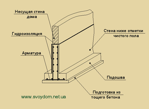

Видать не стали заморачиваться с опалубкой разной ширины ленты. Типа такого. Просто сделано одной ширины. Не знаю, насколько это оправдано.
17 минут назад, Dendnepr сказал:
это схема ленточного фундамента. А у ТС там подушка под монолитно-сборный фундамент. Я тоже не видел таких схем для подушек

У меня будет между 1 и 2м этажом перекрытие с плит ПК, соответственно есть стены, на которые будут опираться плиты и они несут больше нагрузку, под ними шире лента.
На счет оригинальности вязки арматуры, у меня сделано по индивидуальному проекту для моих грунтов. Так же хочу отметить, что недалеко от меня тоже строили дом мои рабочие, и там тоже перекрытие из плит ПК, так вот рабочие говорят что у меня один в один вяжется арматура как там, хотя конструкторы разные.

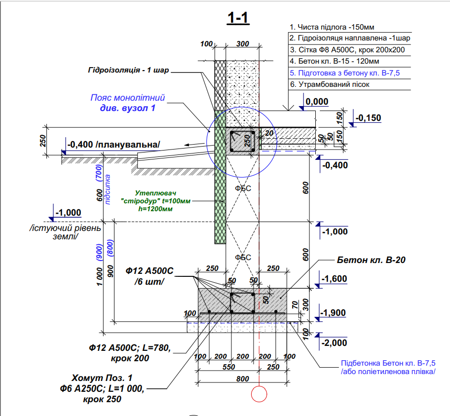

А можно скан соответствующей странички из проекта? Интересно же...
3 часа назад, Vikctor сказал:
Сегодня утром бетон немного подсох и можно было по нему ходить. Как-то немного покрылся белыми пятнами.
Купил речной песок, цемент в мешках М500 и заказал на завтра кран, думаю монтировать блоки. Бетономешалка нашлась на завтра на соседней стройке.
Змінено користувачем motos
Я одного не пойму.
У Вас два блока фбс, если Вы их поставите, то сколько ж нужно будет подсыпать-засыпать?
Визуально, там и одного ряда хватит, ИМХО

1 час назад, motos сказал:
У меня похоже сделано. Канава 65 см. Расширял внизу траншею до 80-90 см и поперек ленты добавлял поперечной арматуры. На ширину пятки фундамента.
