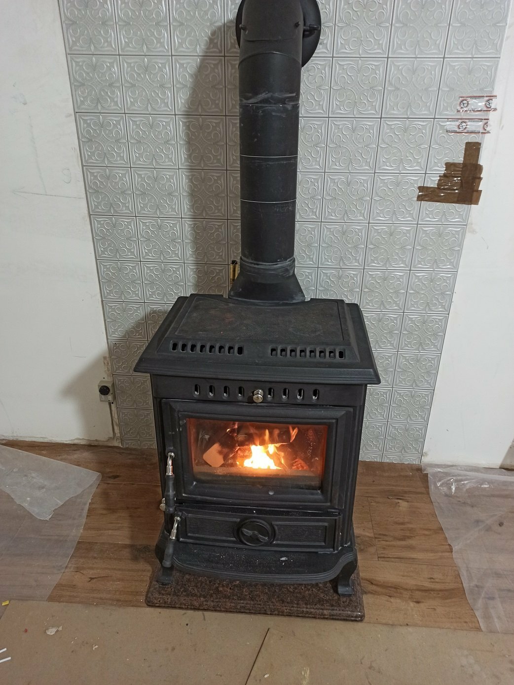

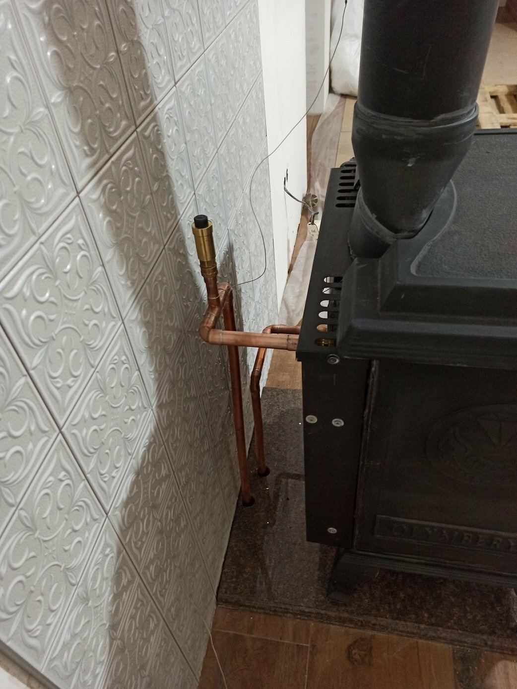

Камин  может быть с теплообменником и принимать участие в отоплении дома.
Знакомая медная обвязка👍. А вот дымоход не Красота.
