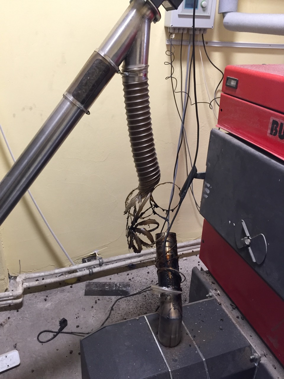

Фотка завалялась.
В гугле написать "возгорание проводки" и "взрыв газа" еще те картинки выдает.
Фотка завалялась.
Ну вот это сработавшая защита факельной горелки.
А именно то что нет непрерывной подачи пеллет, как в реторте. На магистрали гофрошланг отсекающий шнек от горелки при возгорании, и там же стоит датчик пожара, выключающий подачу.
Фотка завалялась.
Можливо не було тяги чи/або забагато пелети було. Ця гофра на це і розрахована :)
Самое приятное в этом то, что в 90 % случаев, открыл дверцу, разобрал колосники, вычислил, золу выкинул, гофру поменял, нажал кнопку и получил отопление снова.
Тихо, тихо. Не спугните ... :grin:
Это не смешно, оно так и есть :) а если взять к примеру Чернобыльскую аварию и ТЭЦ которые сжигают уголь то и с электрикой можно спокойно поспорить.
