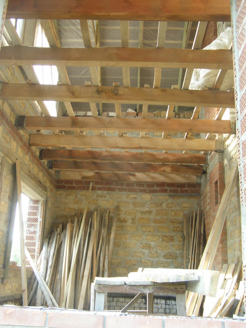

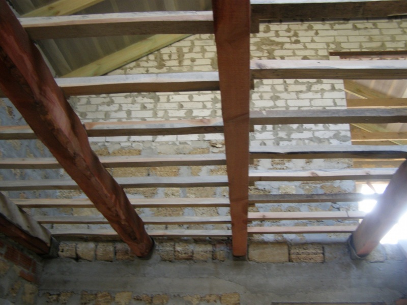

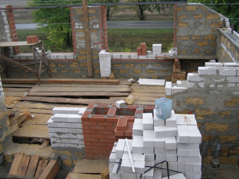

Каких размеров балки для перекрытий клали? С каким шагом? Фотки с перекрытиями к сожалению не увеличиваются.
Балки 150*200, шаг 900

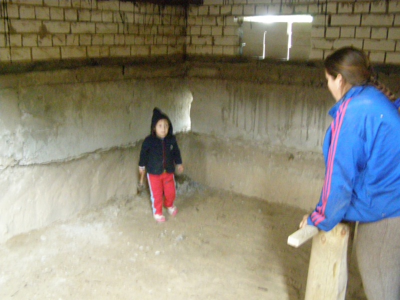

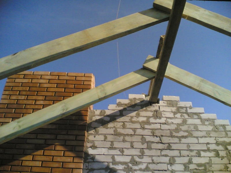

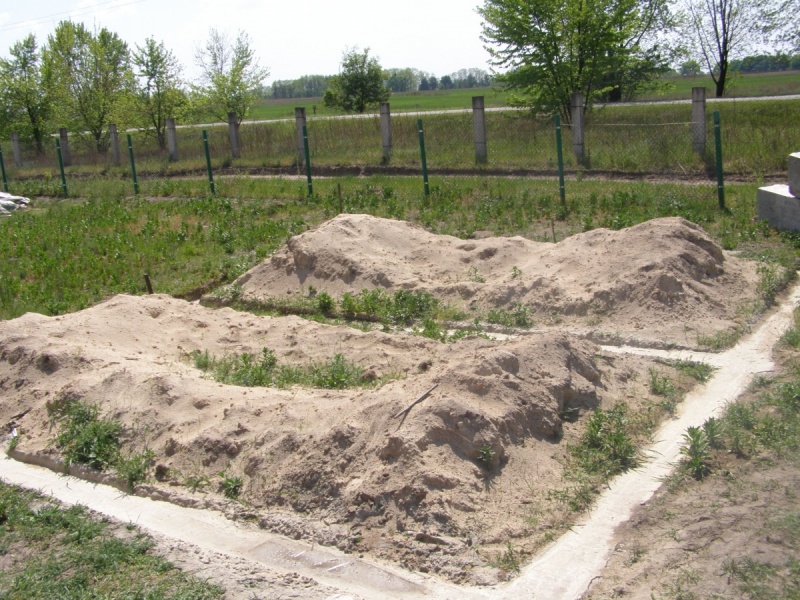

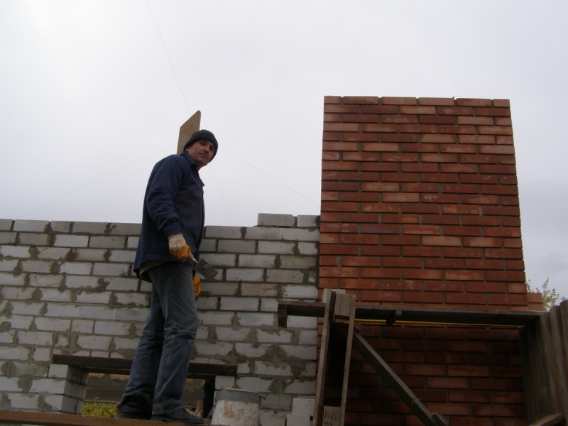

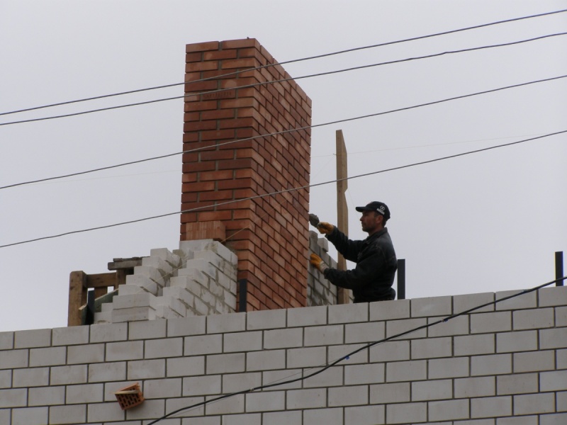

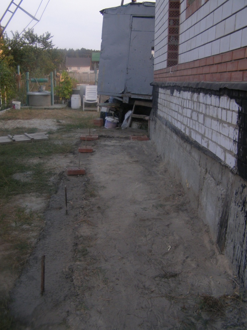

Дымоходы обычно делают из сплошного кирпича. И что у вас со стенами в подвале? Видел что вы подрыли вровень с блоками. Укрепили?
В дымоходы для буллера и камина будут вставлятся трубы из нержавейки, поэтому они из дырчатого кирпича, а по поводу подвала, там снизу до блоков ещё 600 в грунте залито, вот и не видно, а укреплять зачем?:(

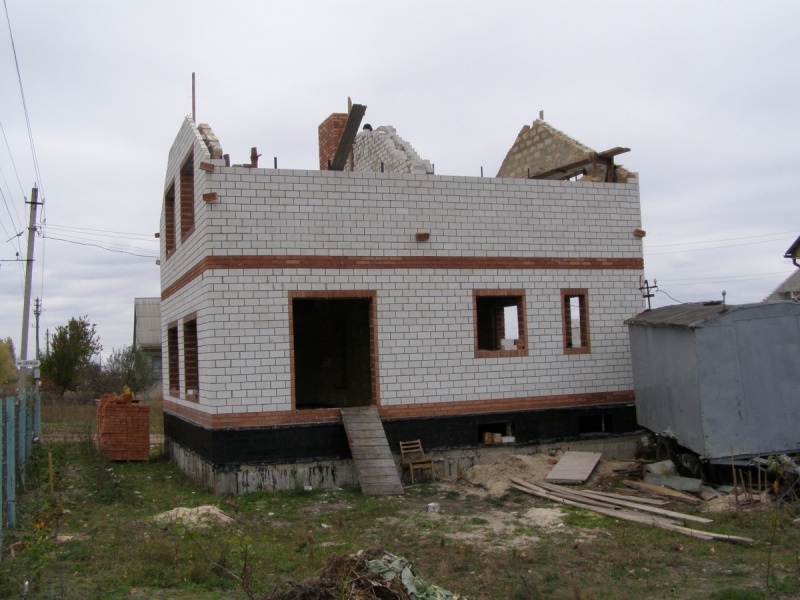

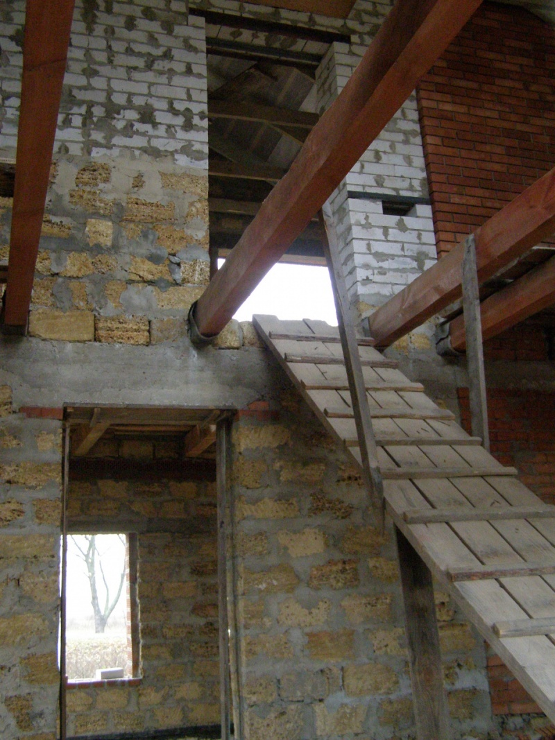

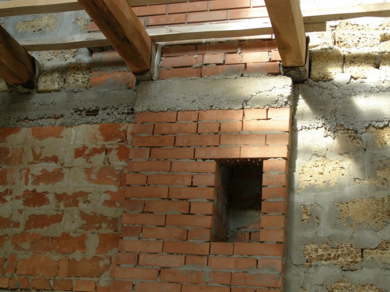

Еще хочу спросить,что это за трещина?Как она себя ведет?Случайно она не над подрытыми блоками? %)
Это не трещина, это "отверстие" для трубы подвода воздуха под камин:lol:.
А под блоками залито 600 высоты*400 ширины, просто заливали в грунте без опалубки, вот оно и имеет вид грунта, но там БИТОН!:good:
Змінено користувачем lyngyr
Присоединяюсь к вопросу. :(
Пардон, подумала, что вы о трещине в подвале между блоками...:D
А эта "трещина" на самом деле стык двух кладок разных каменщиков, это средняя стена внутри дома, и с ней вроде всё ок...
А на фото выглядит как трещина.Ну если это такой стык,то все ОК!
Успехов.

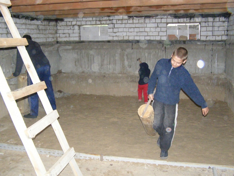

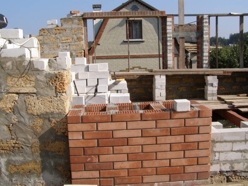

А Вам кто-то из конструкторов или архитектор нарисовал такой фундамент??? Не опосаетесь что вы подкопали блоки? не боитесь что фунд блоки выдавят землю в сторону подвала???:( Попросите что б эту ситуацию прокомментировал Александр Пряха. Я думаю что нужно как-то себя обезопасить от этой ситуации.
Повторюсь : подвал выкопан до уровня залитого фундамента, просто первые 600 заливались в грунт без опалубки, вот на фото и выглядит как грунт:beer:
Понял, извините что не заметил что вы раньше писали об этом.:beer::beer:
Ничего страшного:D

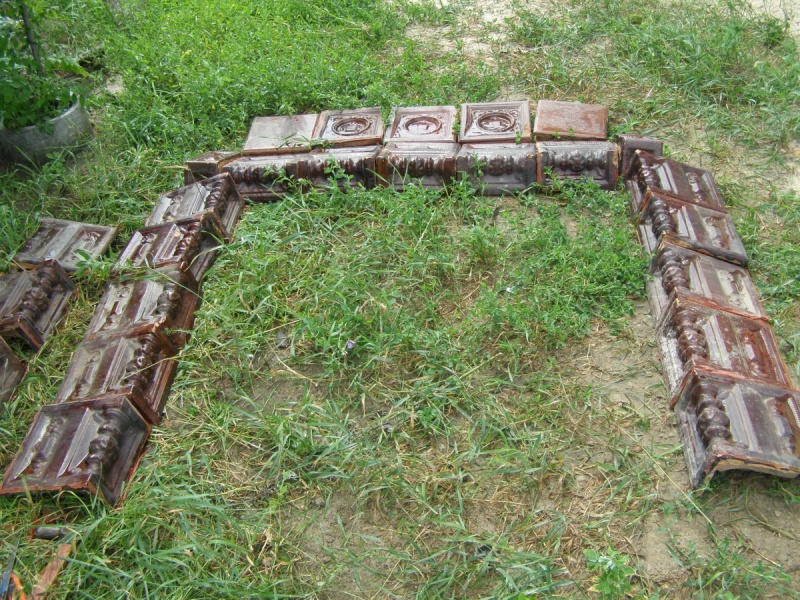

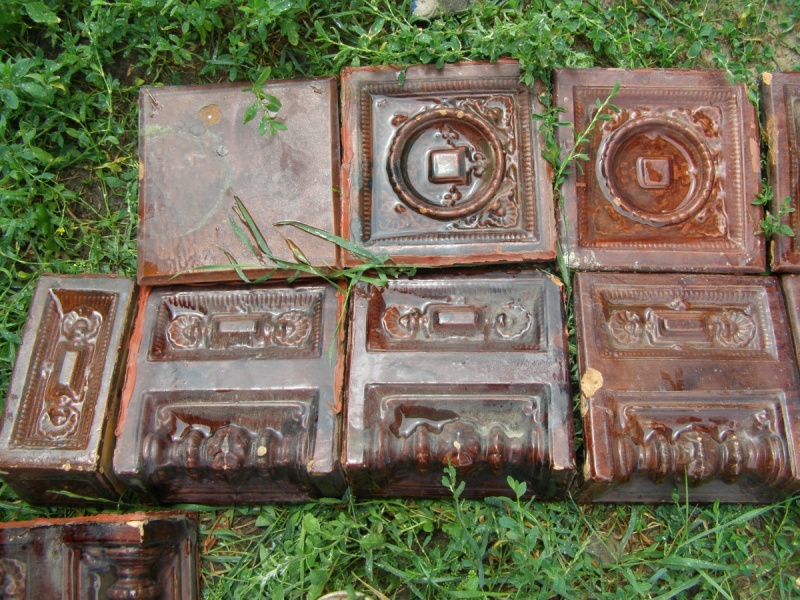

Вот соседи отдали б.у изразцы, думаю из них чёй-то состряпать, может фальшкамин...

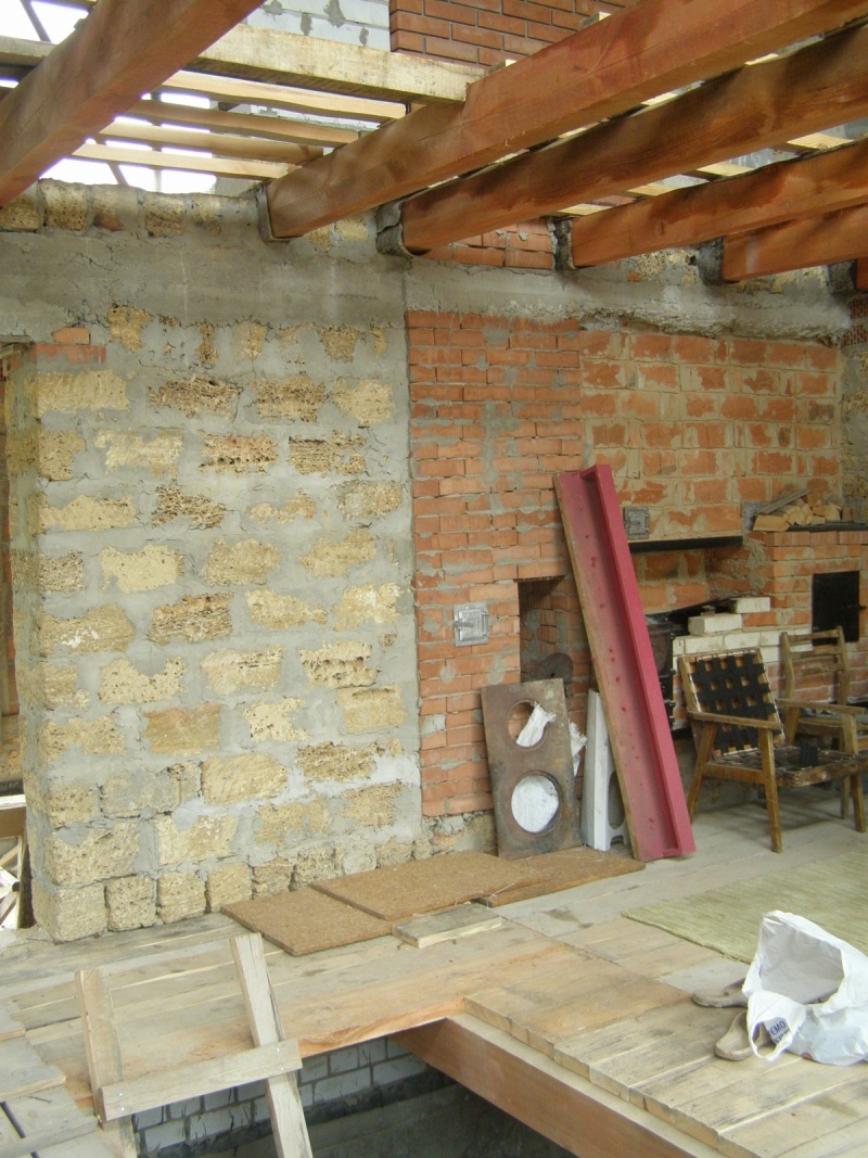

Совсем забыла - на 1 этаже мне сделали "грубку"-ну такую отопительную...и плюс ещё 2 канала дымоходных для булерьяна(для меня) и камина(для мужа) = получилась 3-х канальная труба 500*1500!!!:D
плита положена белым кирпичём? или мне это кажется на фото?
Цветом он белый-это шамотный(огнеупорный):D

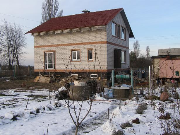

А это уже 2010 год, поставлена дверь, скоро будем подшивать свесы.
