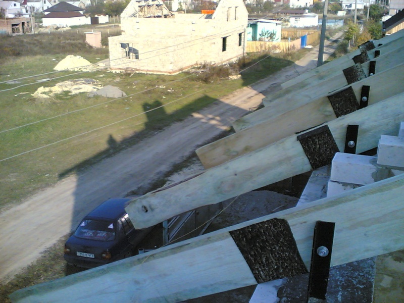

И наконец об уголках...Мне казалось я писала, но мне не трудно повторить:D, вместо мауэрлата- стропила крыши крепились на шпильки к ним.:beer:
Стройматериалы, увы, не охраняли:fool:, в бытовке жили строители. А так мы в ней до этого лета ночевали, когда строителей нет:lol:
Не бойтесь начинать! Я пока своих маму с мужем укатывала, проворонила домик, но Всё что ни происходит- к лучшему, зато свой построили...:beer:
Я не обвиняю, я разобраться хочу, т.к. весной мне начинать осваивать участок.

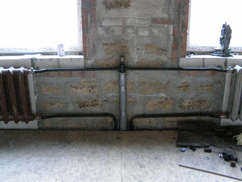

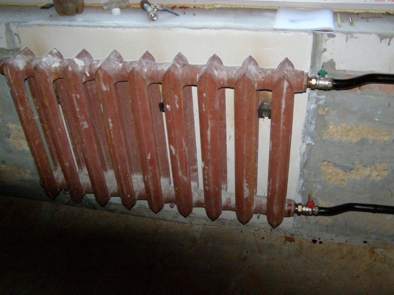

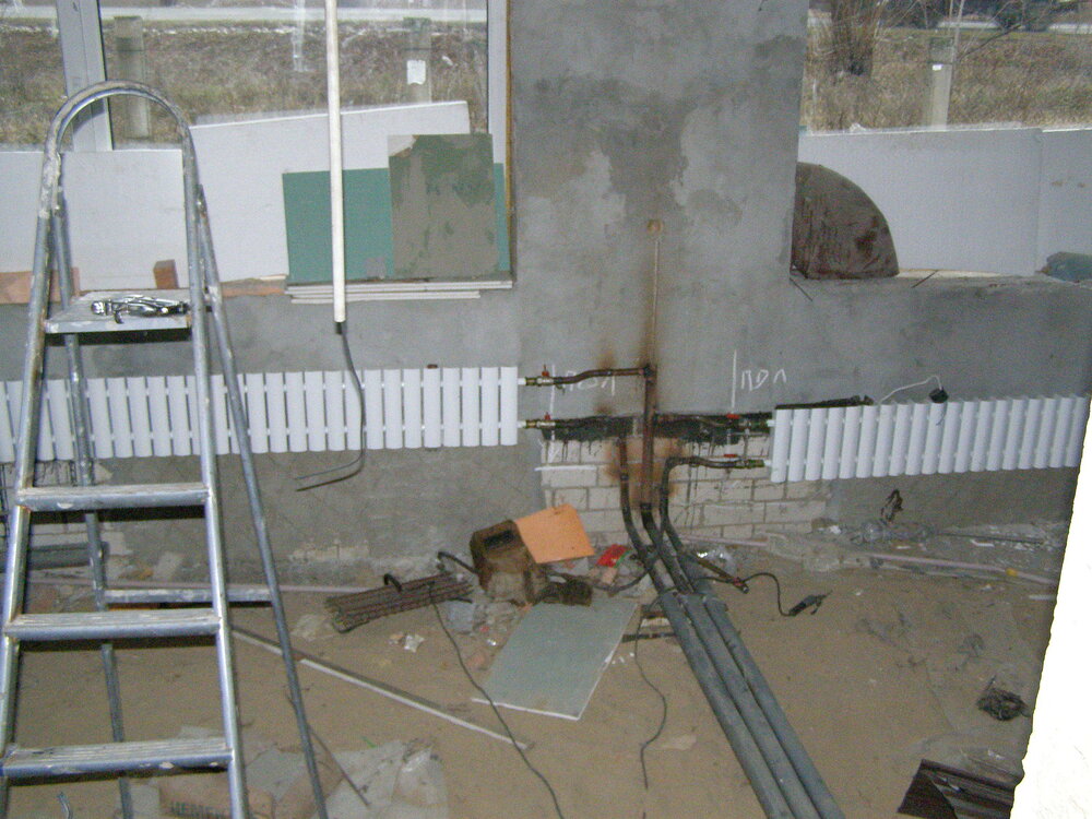

На 2 эт уже повесили и обвязали чугунные батареи, счас 1й эт делают...

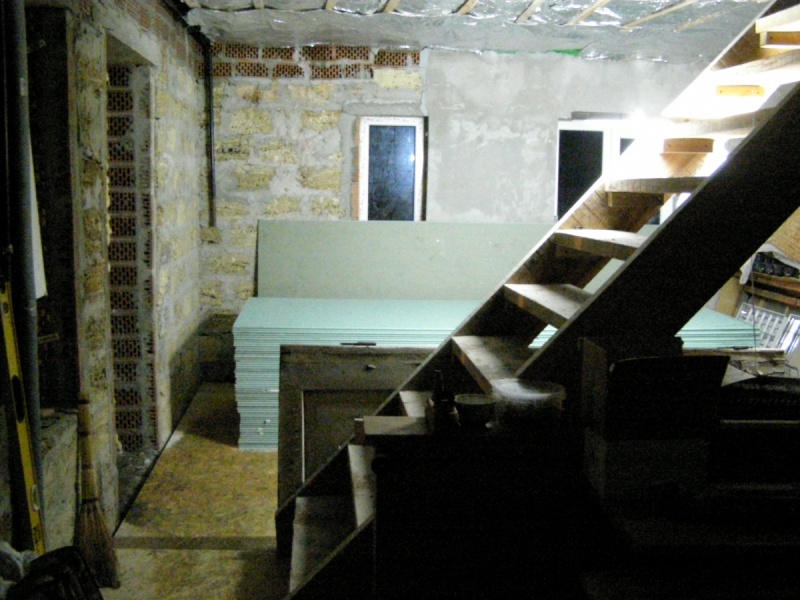

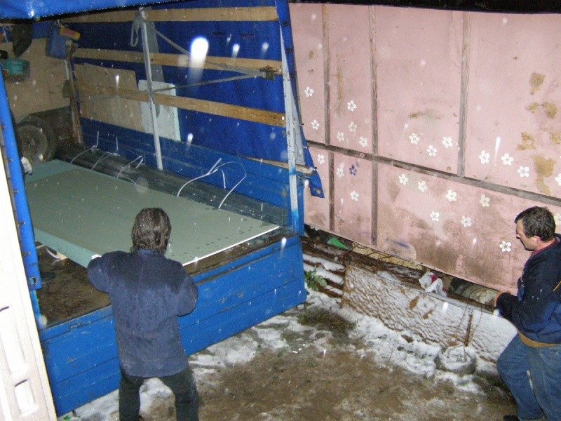

Купили г.к. влагостойкий 70 листов(на весь дом), на весну будет чем занятся:D
А почему Вы решили все влагостойким зашить? :rolleyes:
Дом пока отапливатся будет набегами и дабы не рисковать ....:DНу не знаю-может перебдела:lol:
А мансарду везде пишут-зашивать ВГК;)

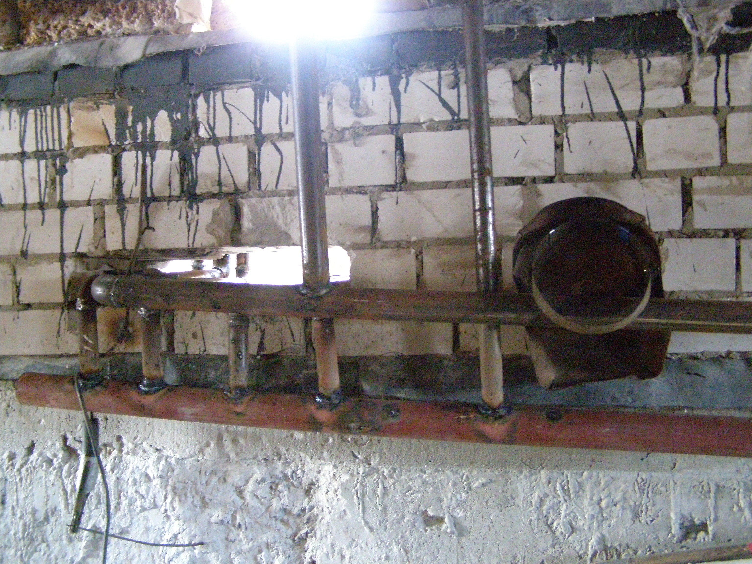

а кто вам проектировал и монтировал отопление?
щас реально непросто найти монтажника и сварщика на металл - все упрощают себе жизнь и предпочитают тулить везде м/пластик.
и не поделитесь ли схемой отопления?
как-то декорировать или скрывать трубы/батареи планируете? или так оставите?
Все трубы будут за гибсом, батареи покрашу, в спальнях они не мешают, а на 1 эт другие. Сварщик-сантехник у меня свой с 45 летним стажем работы, всё накопленное за года роботы и применяли :D (пластиком раньше не работали:lol:) Схема у дядьки в голове;), но могу дать, если нужно, его телефон, варит всё- и машины и каркасы и сантехнику( швы просто заглядение;)

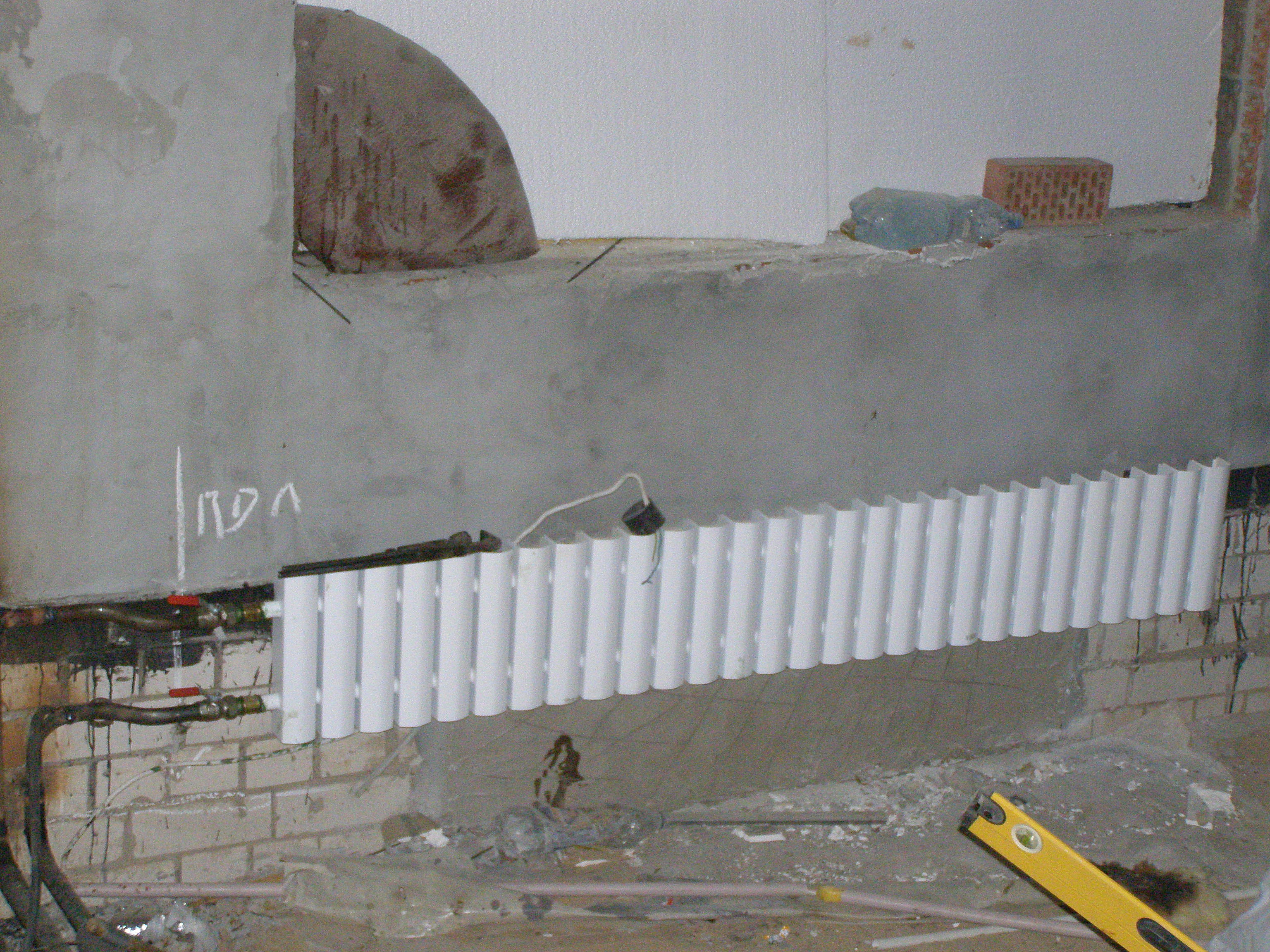

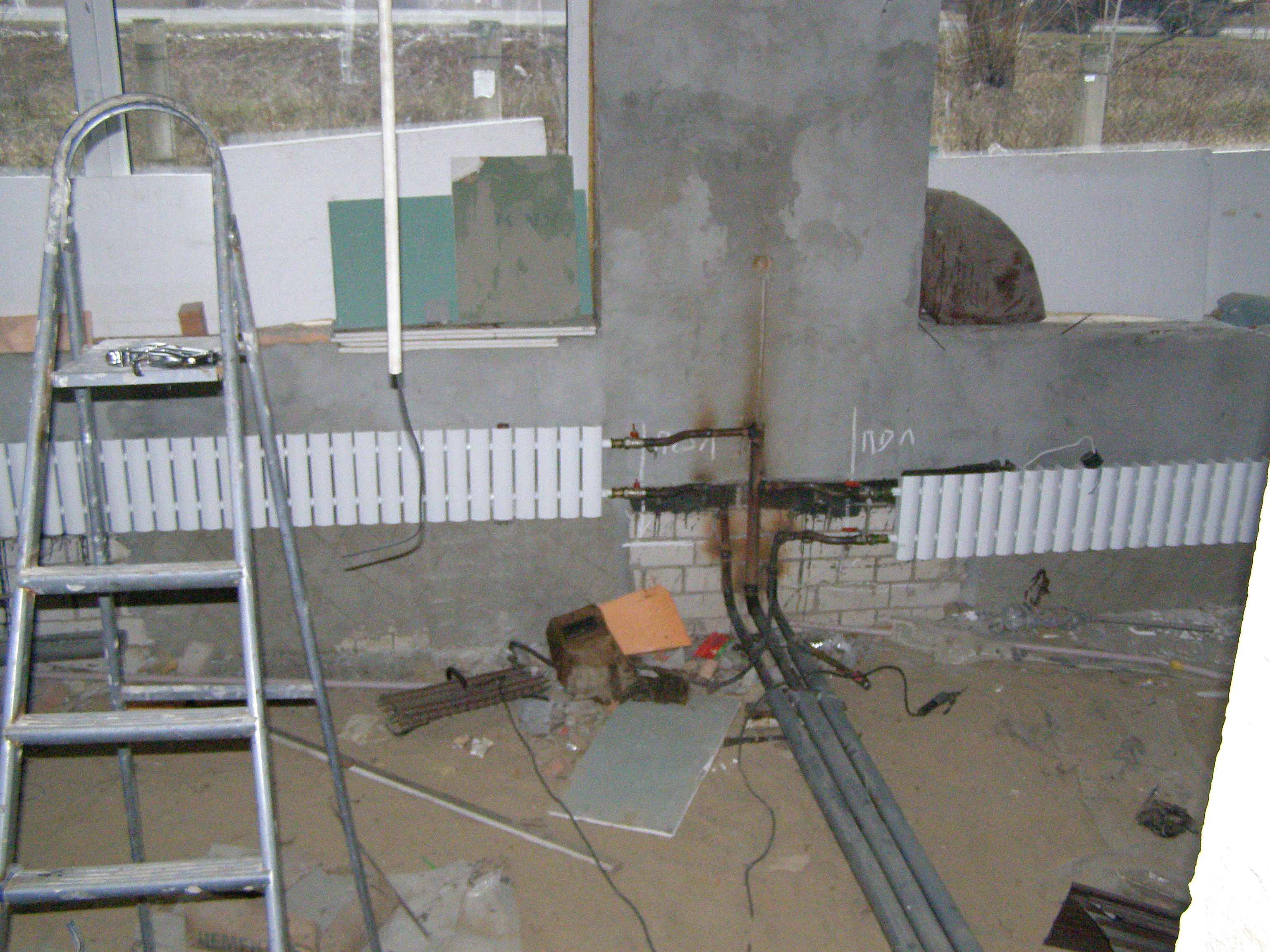

Да, ещё нам сварили водяное отопление(обошлось почти бесплатно), к чему его подключить ещё не знаю, моя мама настаивает на газовом котле(скорее всего оно будет не скоро, но система пусть будет;), чтоб потом не морочится)...
круто! на фото похоже на лучевую схему. подача в полу.
значит в швах реально очень уверены :rolleyes:
