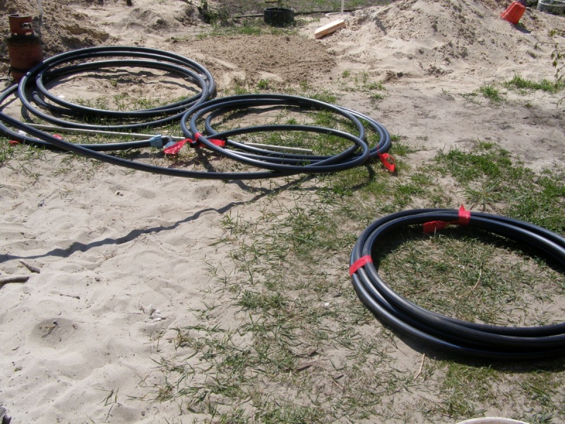

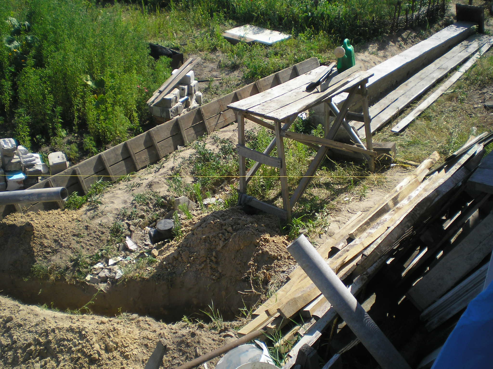

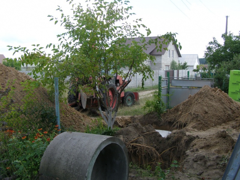

Немного упорядочили сад- поставили столбы для шпалеры с виноградом, клумбы с розами оградили. Прорыли траншею глубиной 1200мм для заведения воды в дом, положили туда 100 пластиковую трубу заизолированную кафлексом, сверху положим полосу ленолиума. Заливаем фундамент под столбики для летней терассы, налаживаем быт...

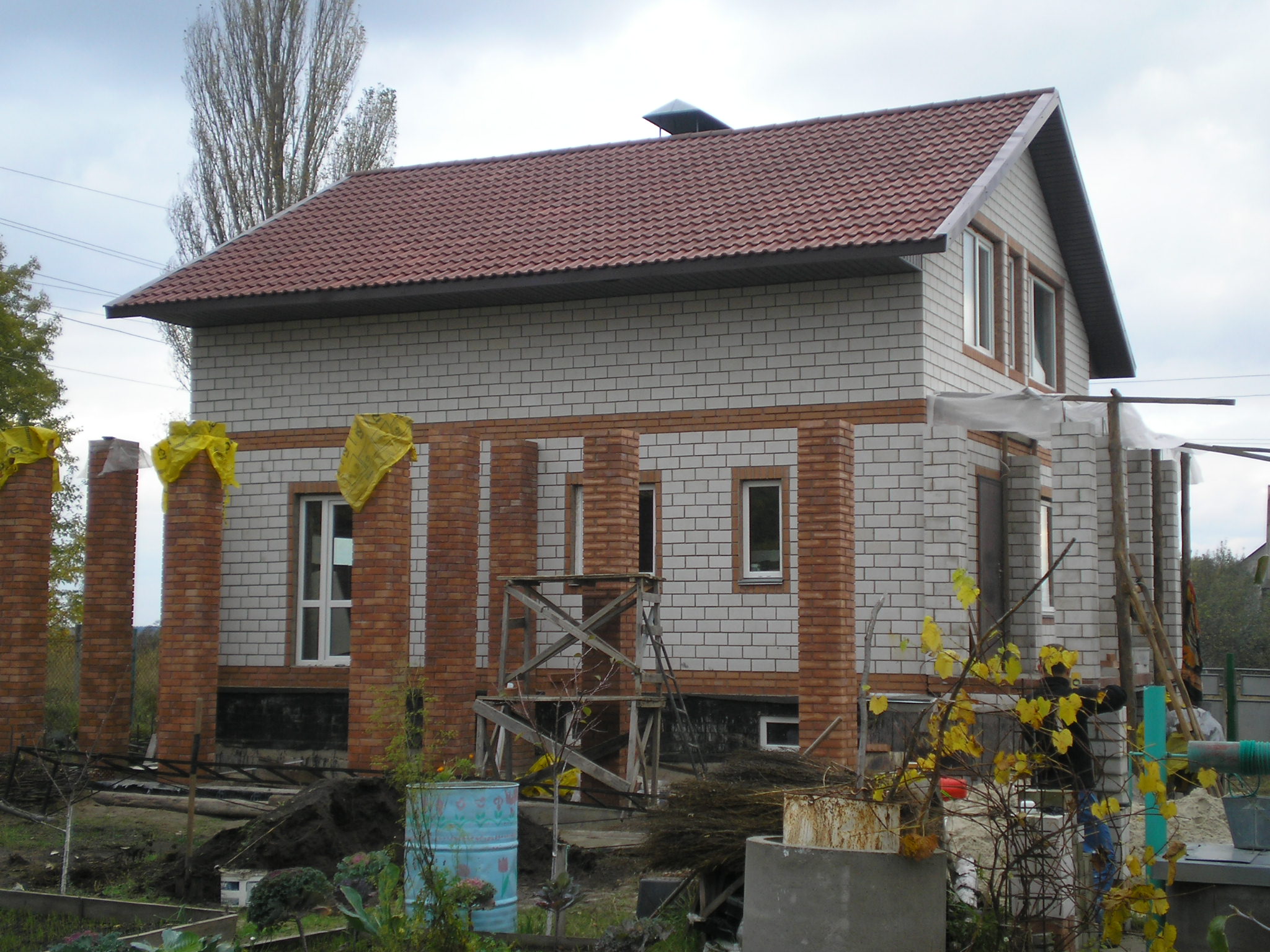

Достижением этого года можно считать столбики: для входа, для колодца и для веранды.;)

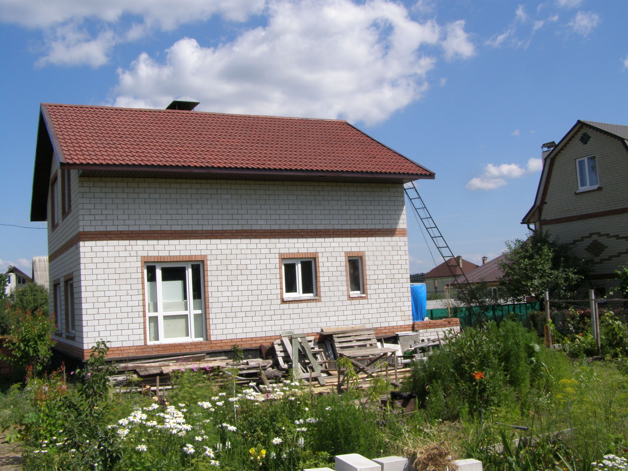

Добрый день, lyngyr!
4 года назад Вы положили полимерпесчаную черепицу. Могли бы Вы выложить свежее фото кровли, желательно покрупнее планом, и поделиться Вашим мнением о ней? Заметили ли вы какие-либо изменения?
Ух ты! 4 года — это срок. И я бы посмотрел и послушал отзыв.
Мне кажется цвет немного изменился и сделал это неравномерно, хотя и общий вид кровли это не ухудшило.
23147848i.jpg Летом в жару черепица "гуляет", снизу это не заметно, но муж по ней ходил она на место становилась.
Это фото в прошлом месяце.
Постараюсь завтра сделать посвежее и ближе. Мне она нравится. Монтажникам тоже:D не такая тяжелая как керамика и цементная и не бьётся! Хочу ещё на веранду взять, но что-то не найду уже имбрекс(у них брала):unknown:
Змінено користувачем lyngyr
Вот свежие фото черепицы, вроде нормально всё:)
Вполне приличный вид. Блеск первоначальный, видно, немного потускнел и цвет чуть светлее стал (сравнил с вашими старыми фото), но это, ПМСМ, не критично.
  • 1 місяць потому...
У меня ППЧ стоит 4-тый год. Бралась Юнона. Геометрия не идеальная, но
проблем с укладкой не было. Под черепицей СДМ, 250 мм утеплителя и паробарьер. Материал крыши выбирал осознанно. Битумная - обычный рубероид, с МЧ тоже хватает нюансов.
Вопрос собссно ко всем типа прохфесионалам местного разлива, когда Ж-)она начнет рассыпаться?
Пока НИКАКИХ изменений не увидел.
Так что никого не слушайте и все у вас будет ок.
и поперёк ещё 50 мм фольгированного18537848i.jpg = 250 мм утеплителя
Обещали, что рассыпится не раньше, чем через 50 лет;):D:beer:

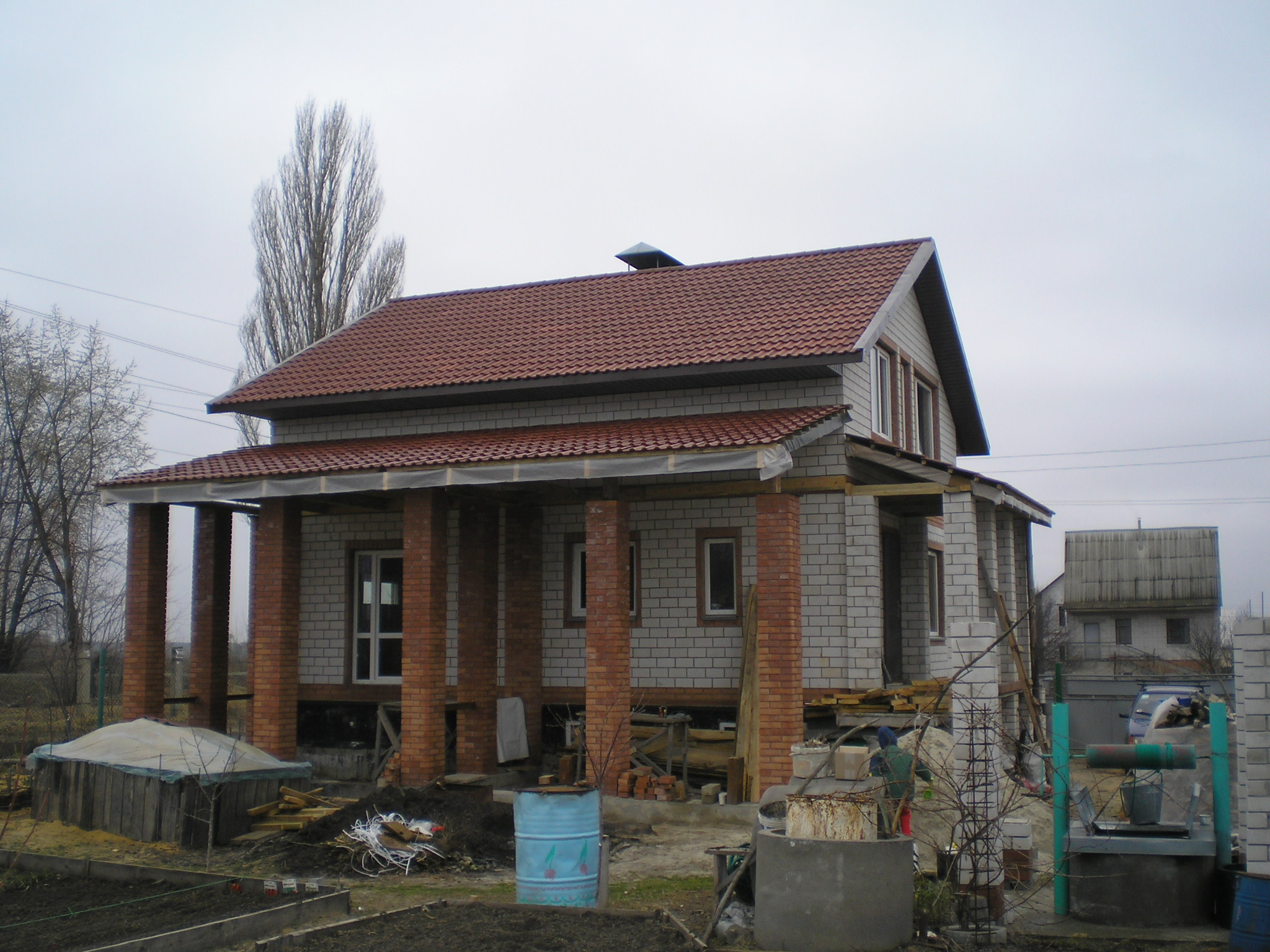

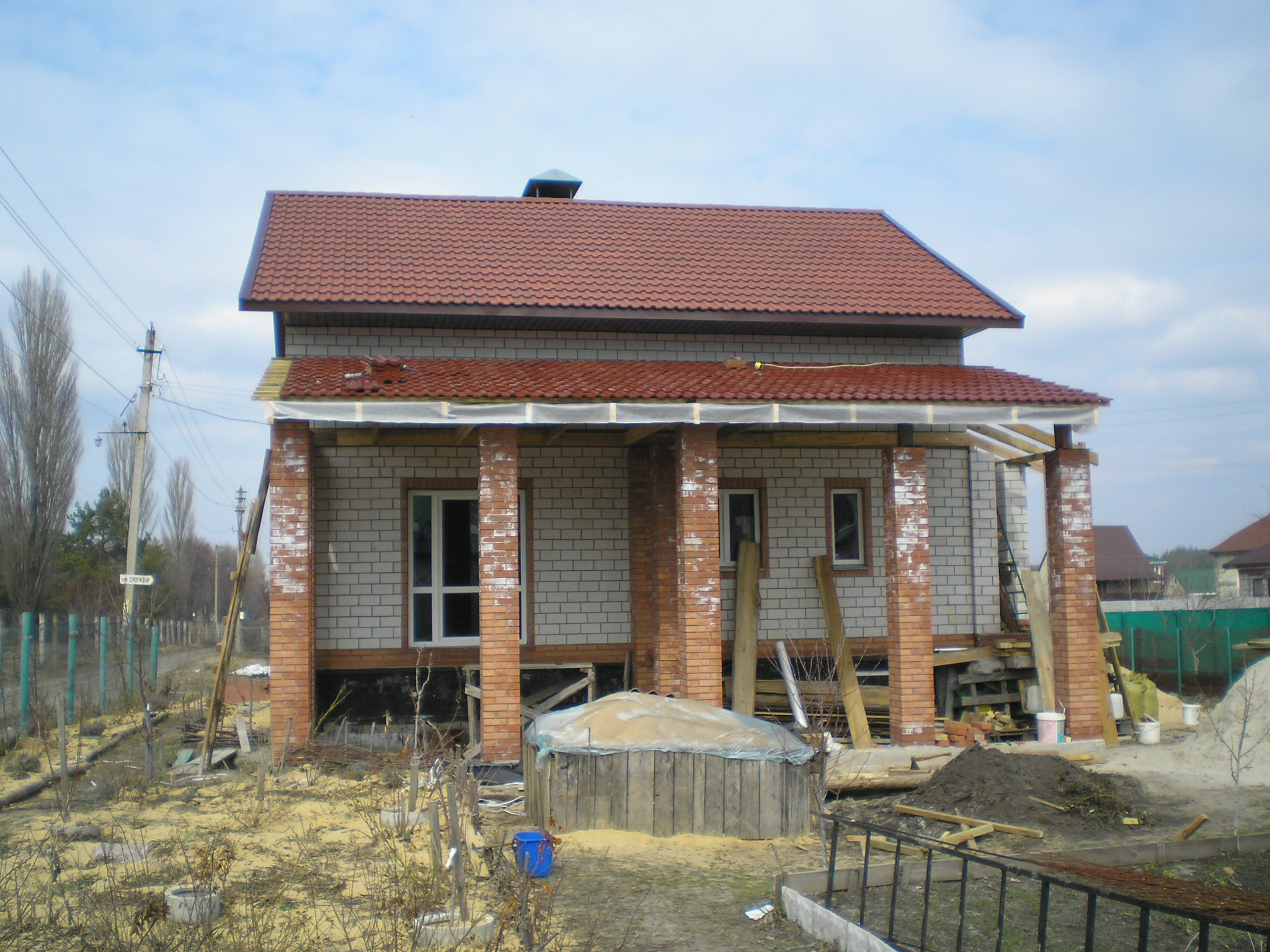

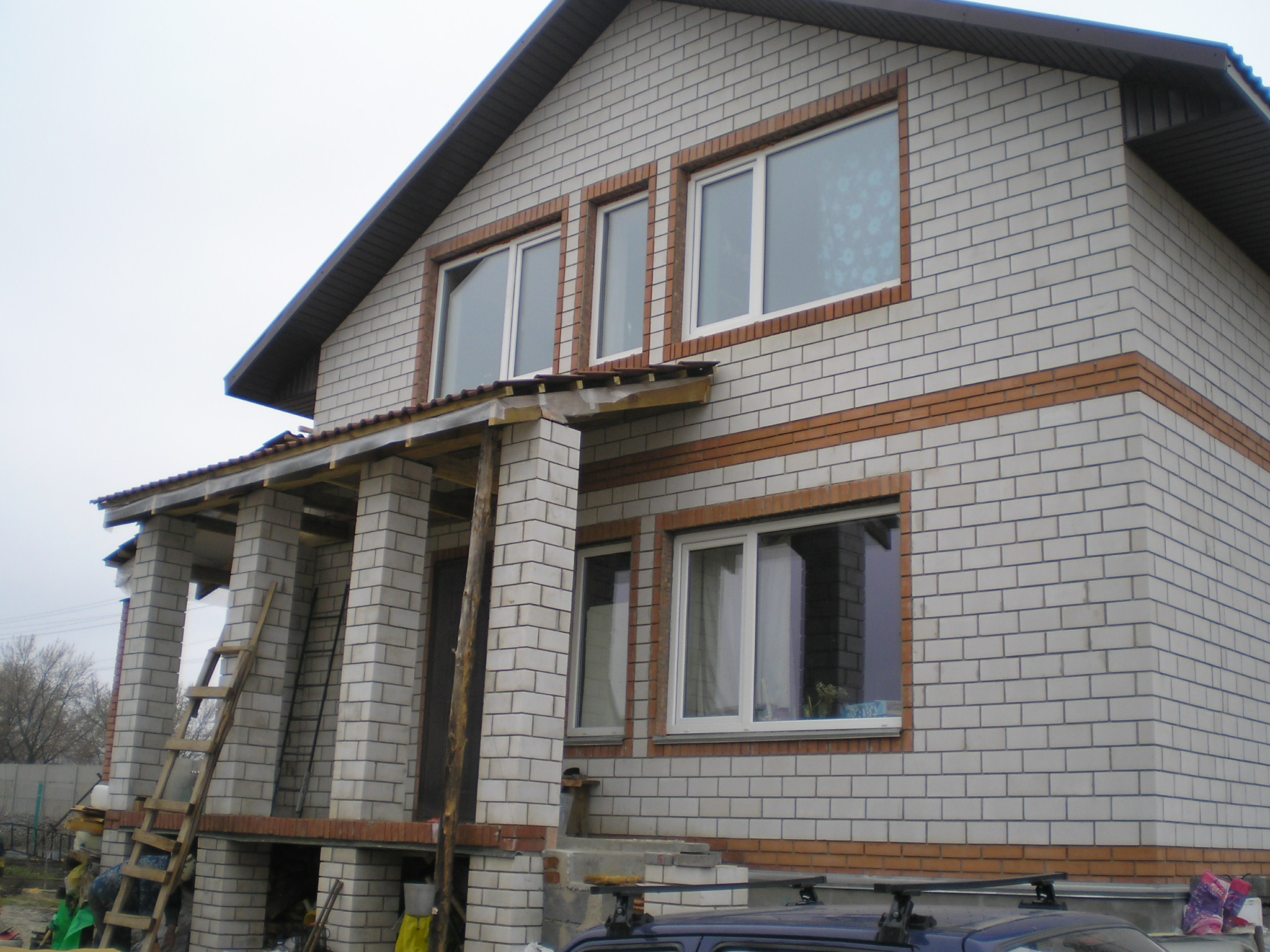

Ну вот и весна пришла. Все рванули на дачи... Снег только ушел, пришли строители...
Ну, теперь к лету готовы, есть где от дождика и солнца спрятатся:beer:

Добрый день.Молодцы вы, идете медленно но уверенно.
А теперь если позволите вопросы.
С какой стороны по направлению света находиться ваша веранда?
И в каком решении планируете делать полы на веранде?
Насколько темнее по ощущениям ,стало в комнатах выходящих на веранду,после того как ее накрыли крышей?
Заранее спасибо за ответ.:beer:

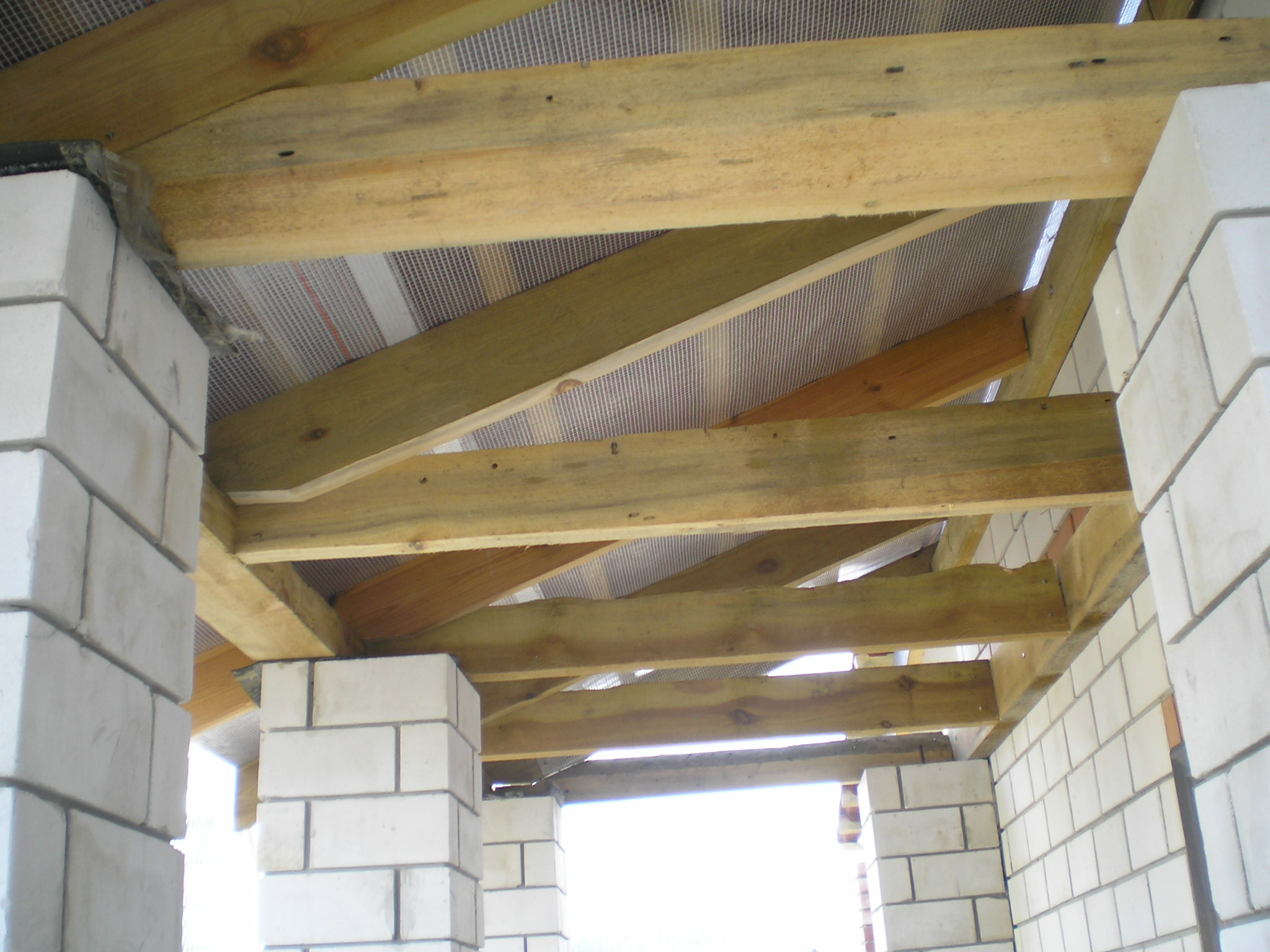

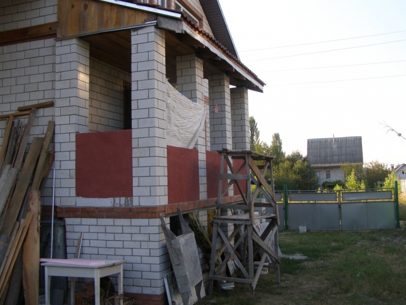

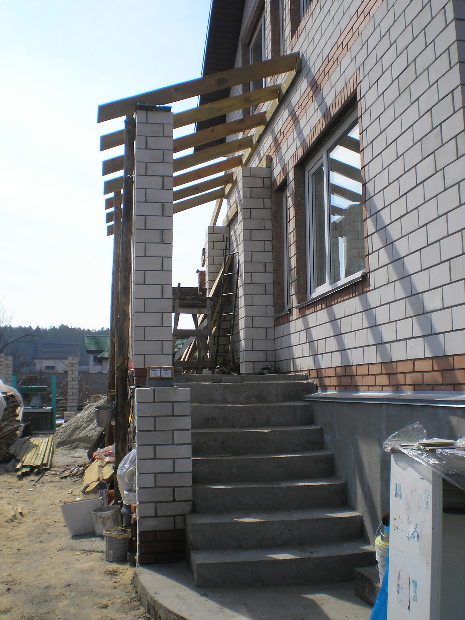

1)Веранда с южной стороны.
2)В одной части пол на 1 м.от земли будет поднят, там выход из кухни-гостинной...24705256i.jpg, на фото видны железные закладные...Основа будет металлической, а пол хочется деревянный. Эта часть в перспективе будет застеклена.
Другая часть- пол будет брусчатка или плиты.
3)Со стороны веранды выход из кухни, окно в ванную и окно из гардеробной.Пока не сильно заметна разница...
А вот на входе, где тоже накрыли крыльцо, в маминой комнате стало темнее...Там восточная сторона.24705272i.jpg

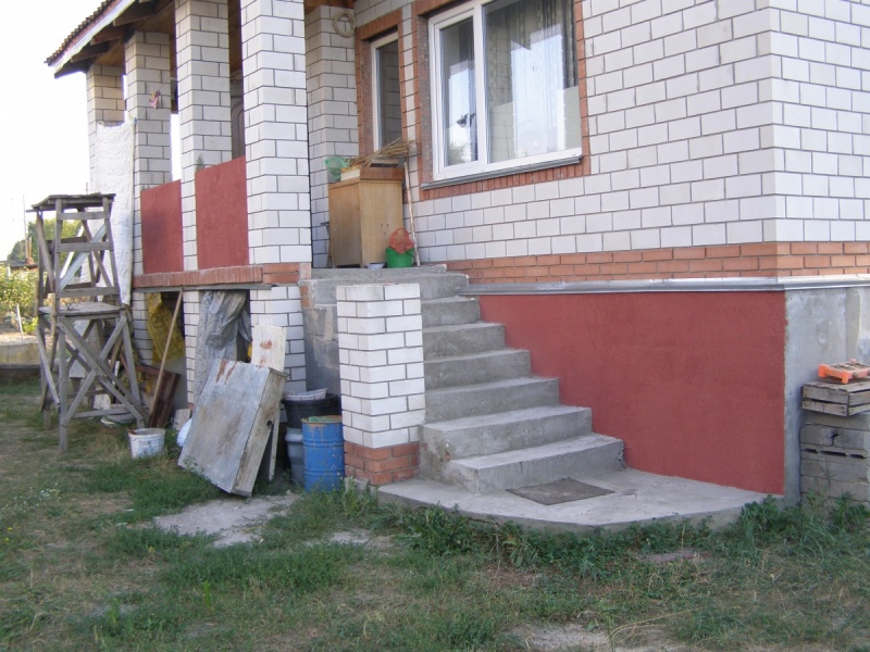

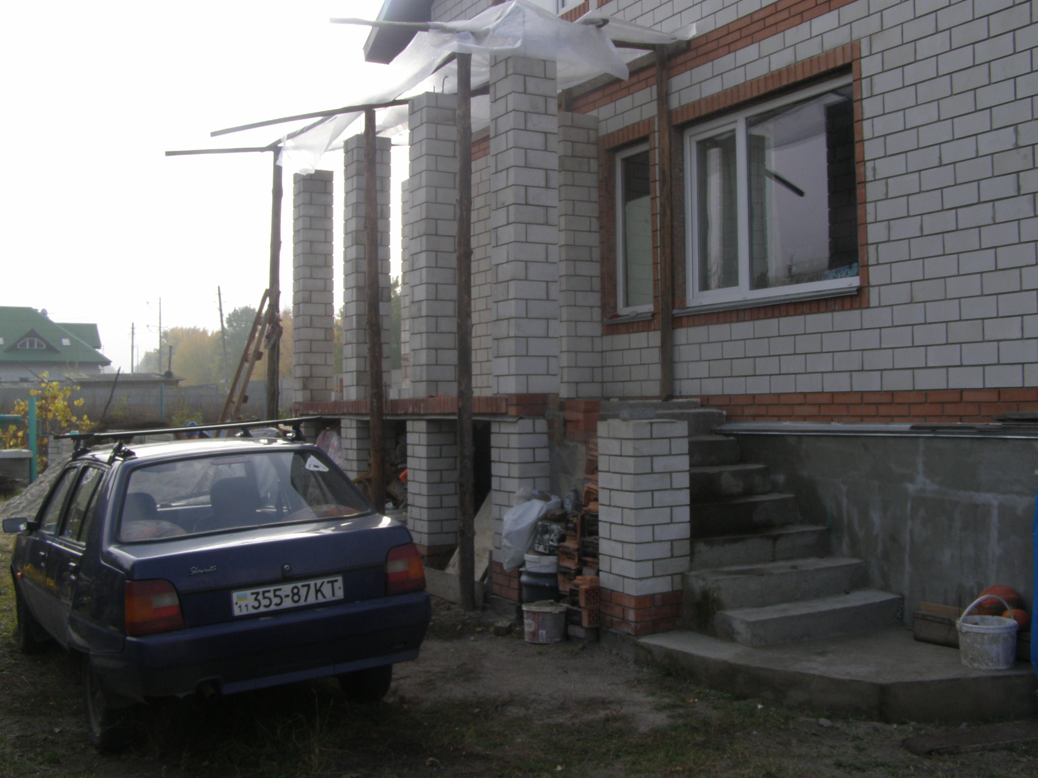

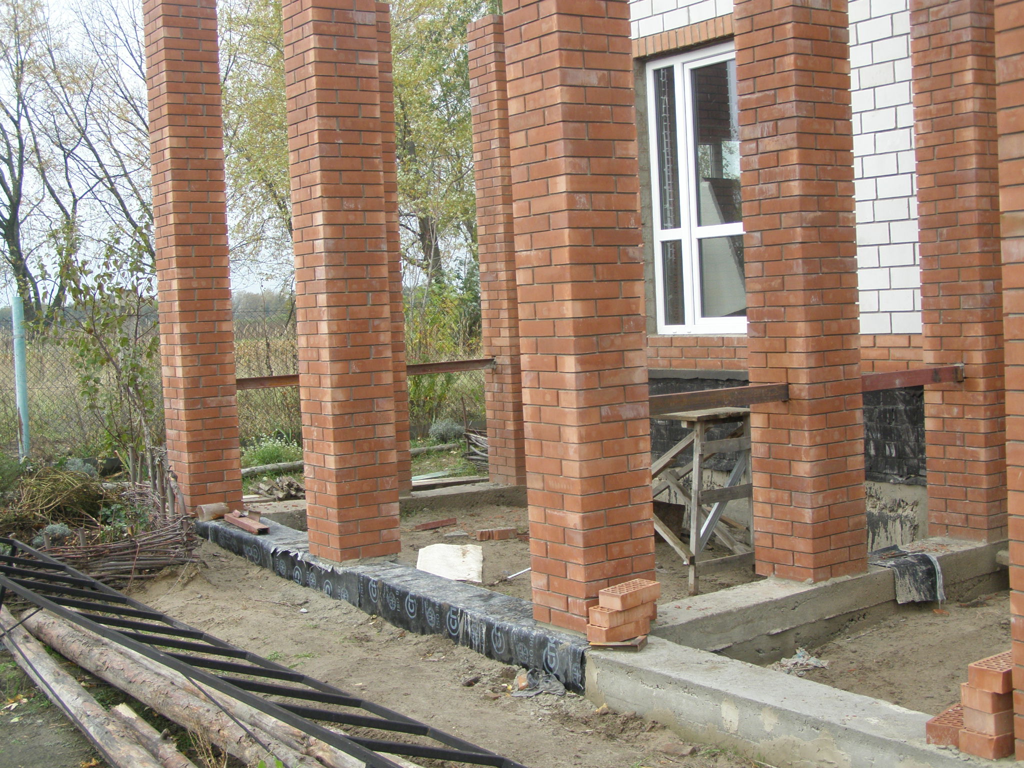

Частенько вас вижу, когда мимо дома проезжаю, - медленно но уверенно. Появилось основание под террасу, теперь сама терраса;)
Ну да, стараюсь там почаще бывать:roll:
Да, в планах одну часть терассы поднять пол до уровня дверей и застеклить, а вторую оставить как есть...

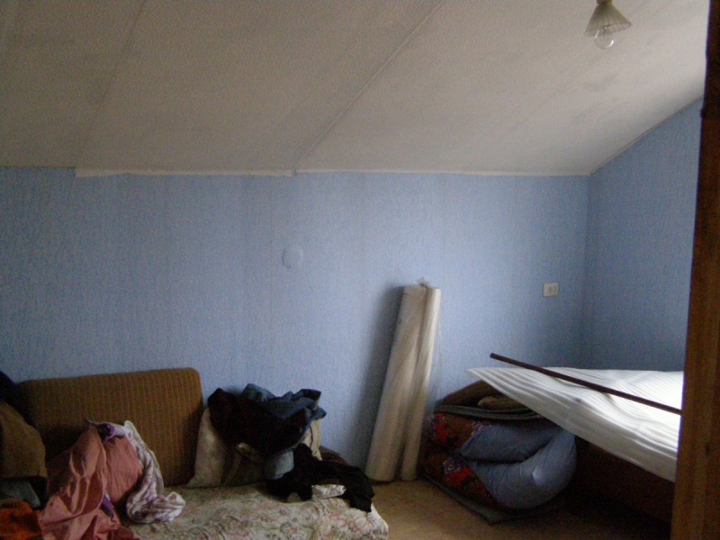

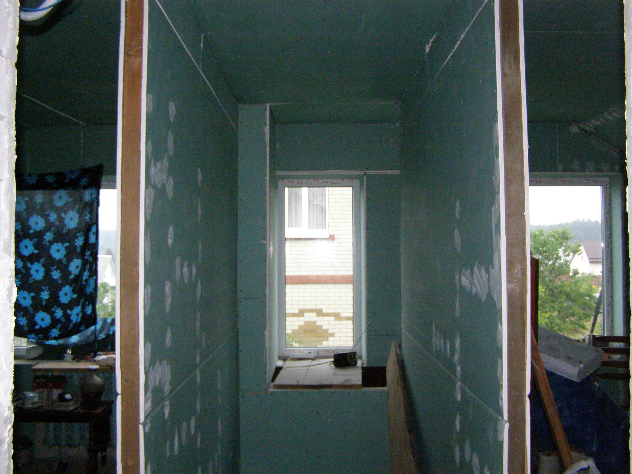

Ну вот, строительство приостановилось с лета прошлого года- муж ногу сломал:cry: , аж в следующем году сможем опять начать что-то делать, пока копим на вторую операцию... Но мы не отчаиваемся, кое что сделали... В детских поклеели обои;)

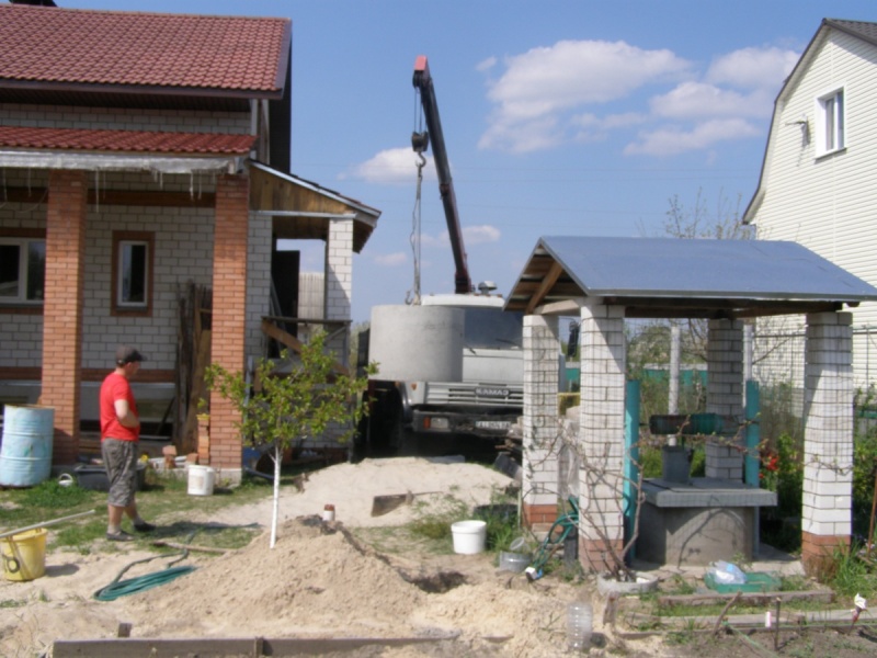

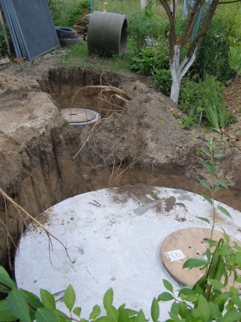

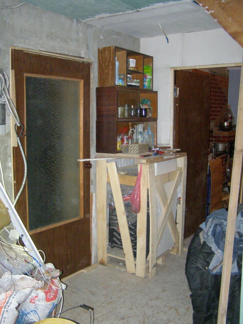

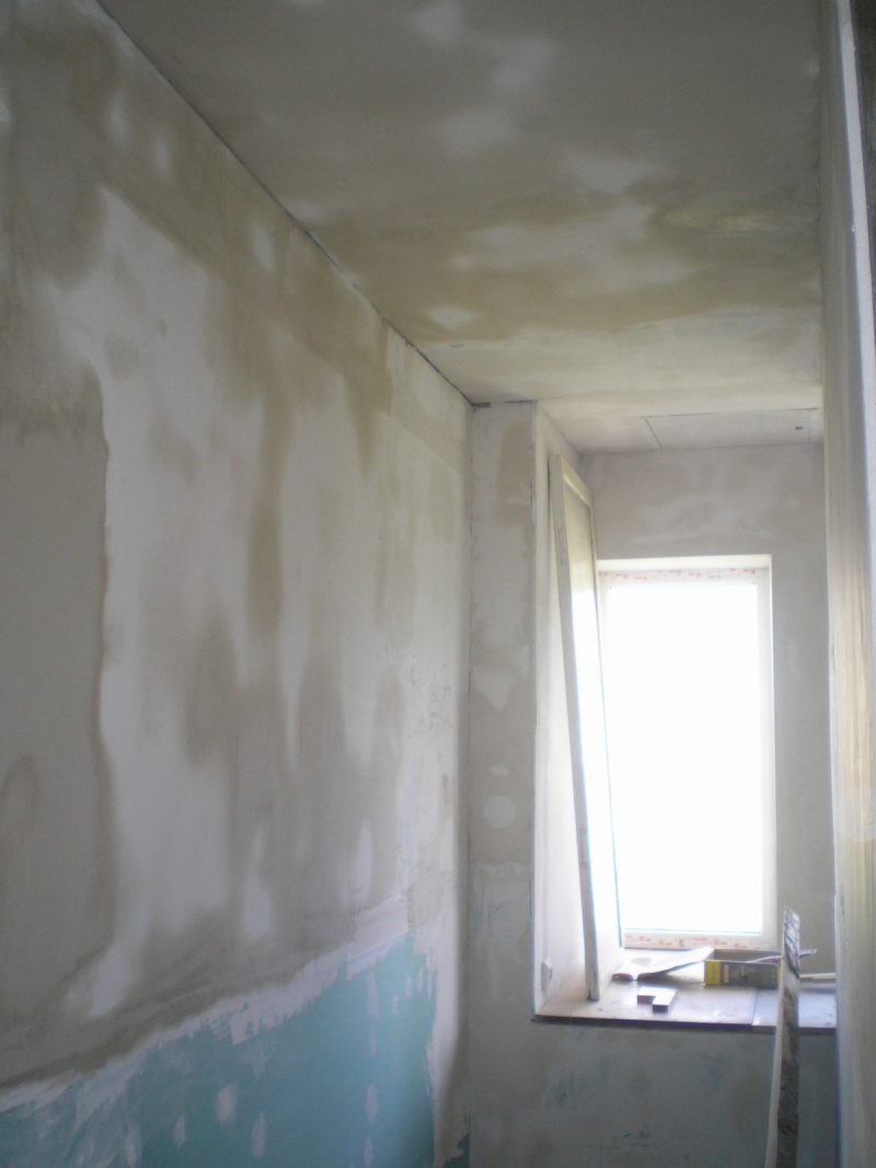

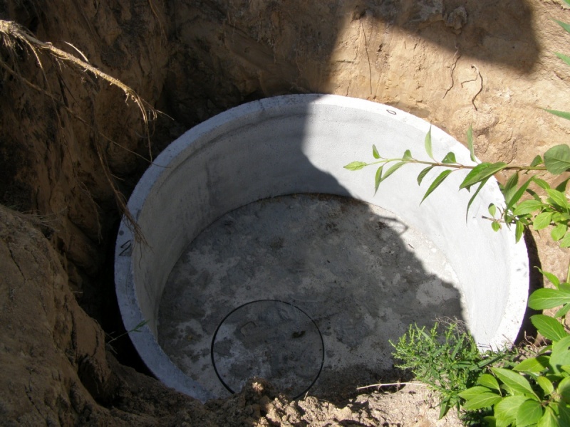

Фото за 2014-й, накрыли колодец, закопали канализационные кольца, сделали отделку 2-го этажа...:flag1:

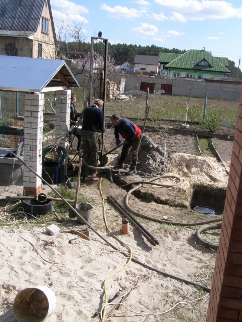

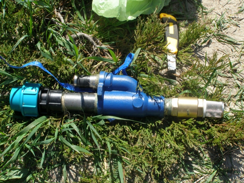

В мае прошлого года нам пробили скважину на 32м, 15 тыщ и счастье в дом! Надо теперь розводку по дому сделать...
