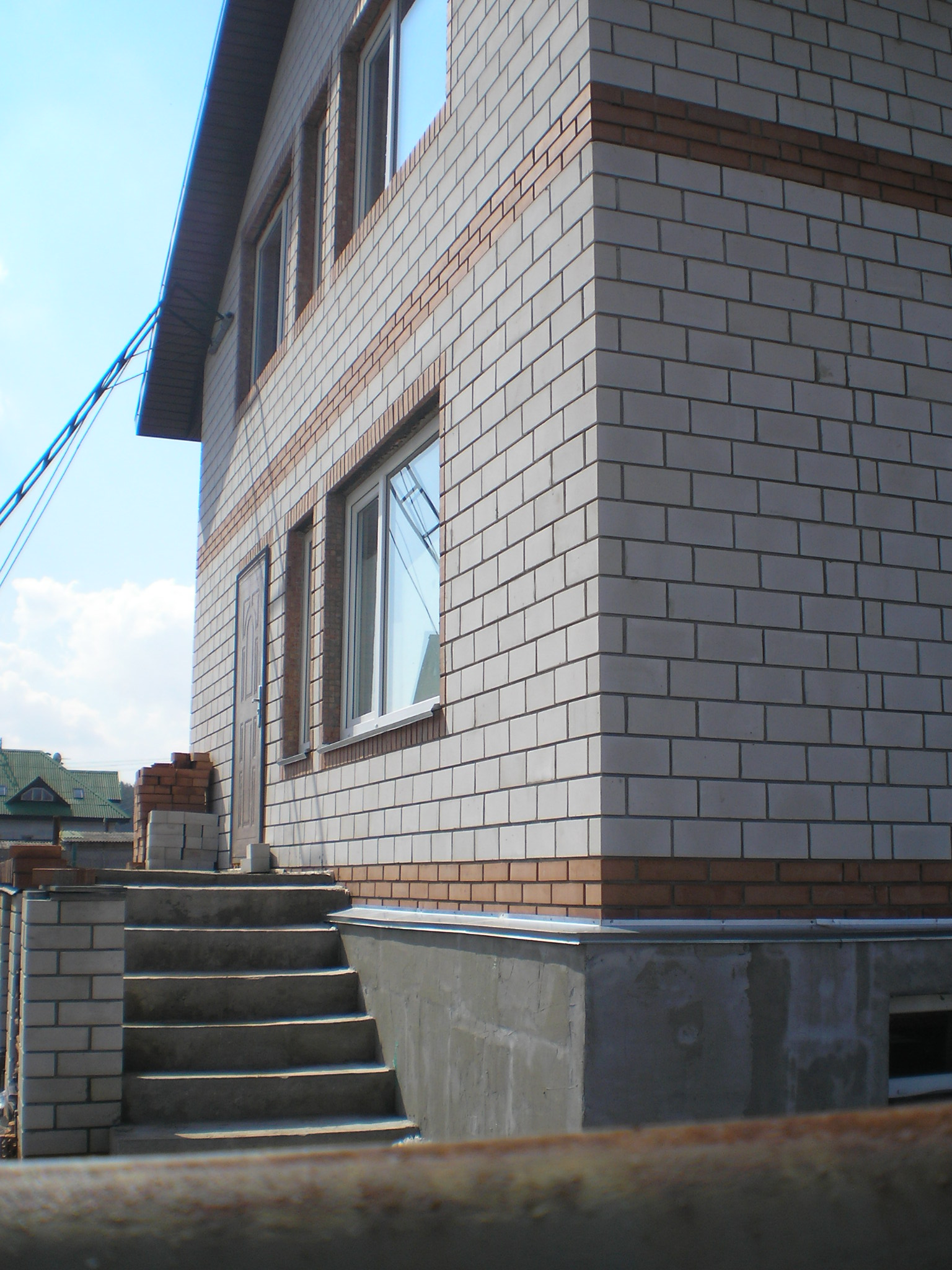

Кооп.Ландыш,Рожны.Мой дом 2008-2009
lyngyr

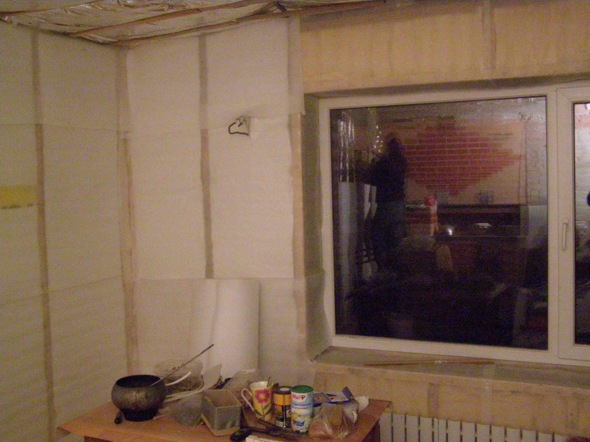

У Вас довольно большая площадь остекления, а дом находится на проветриваемом месте. Стёкла в стеклопакетах не дребезжат?
Да и с отоплением надо думать поплотнее, стеклопакет такой площади это не стена в 500 мм!
Прочитал Вашу ветку. Восхищён Вашей целеустемлённостью. МОЛОДЦЫ!!!
Да нет, стёкла у нас тихие:lol:, с отоплением думаем:D, но пока (ближайшие лет 5) жить там будем только летом, поэтому не спешим с отоплением:beer:

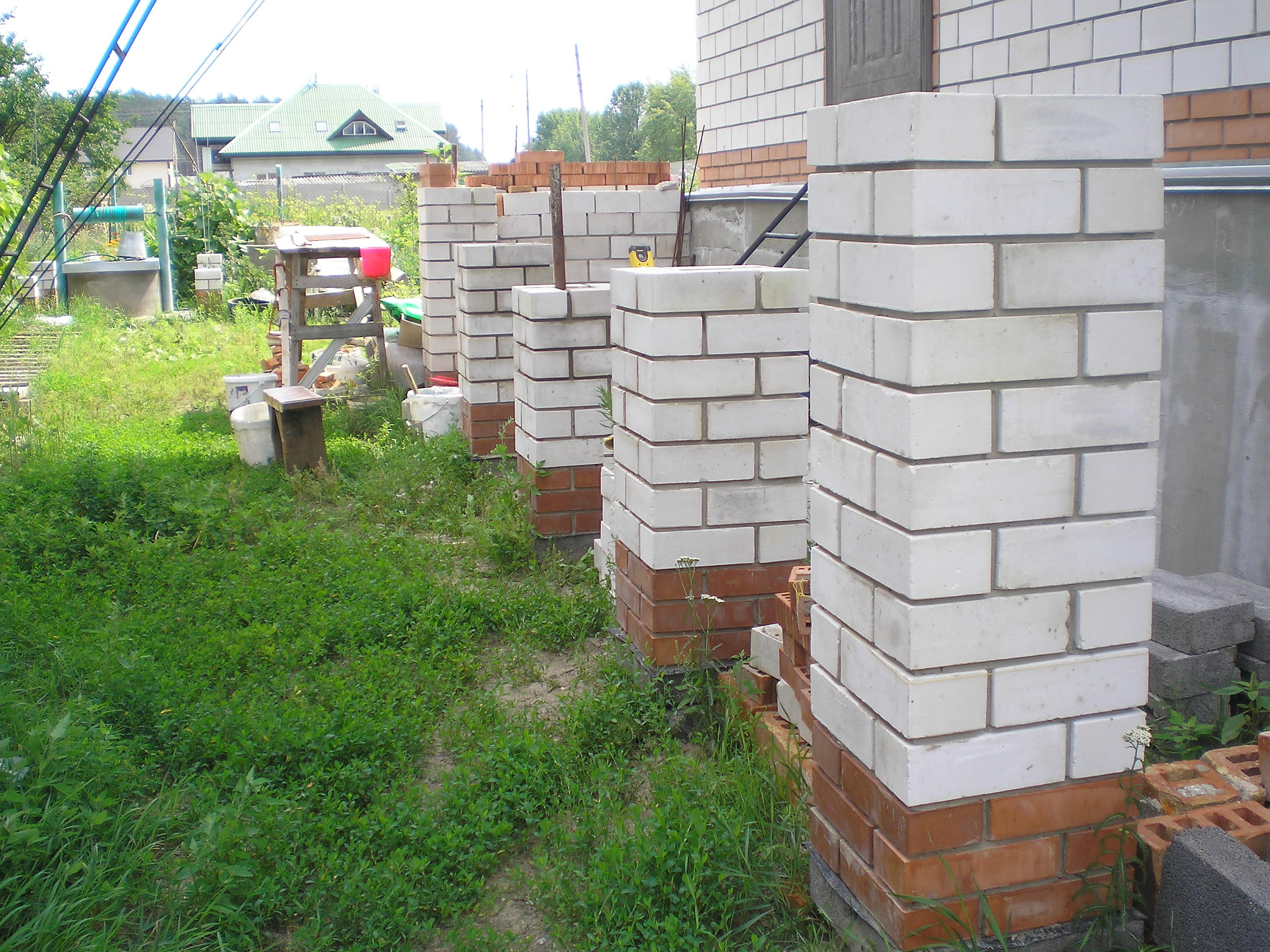

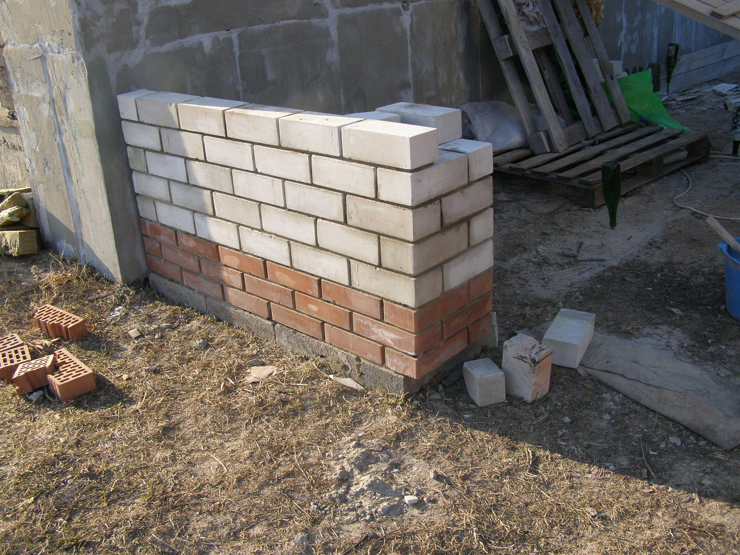

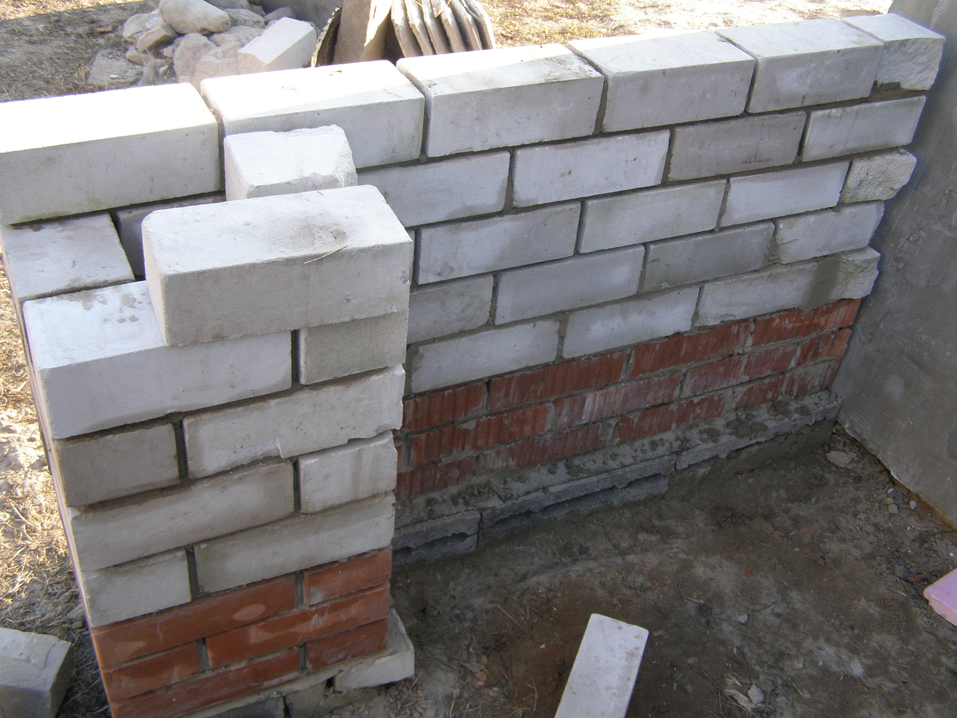

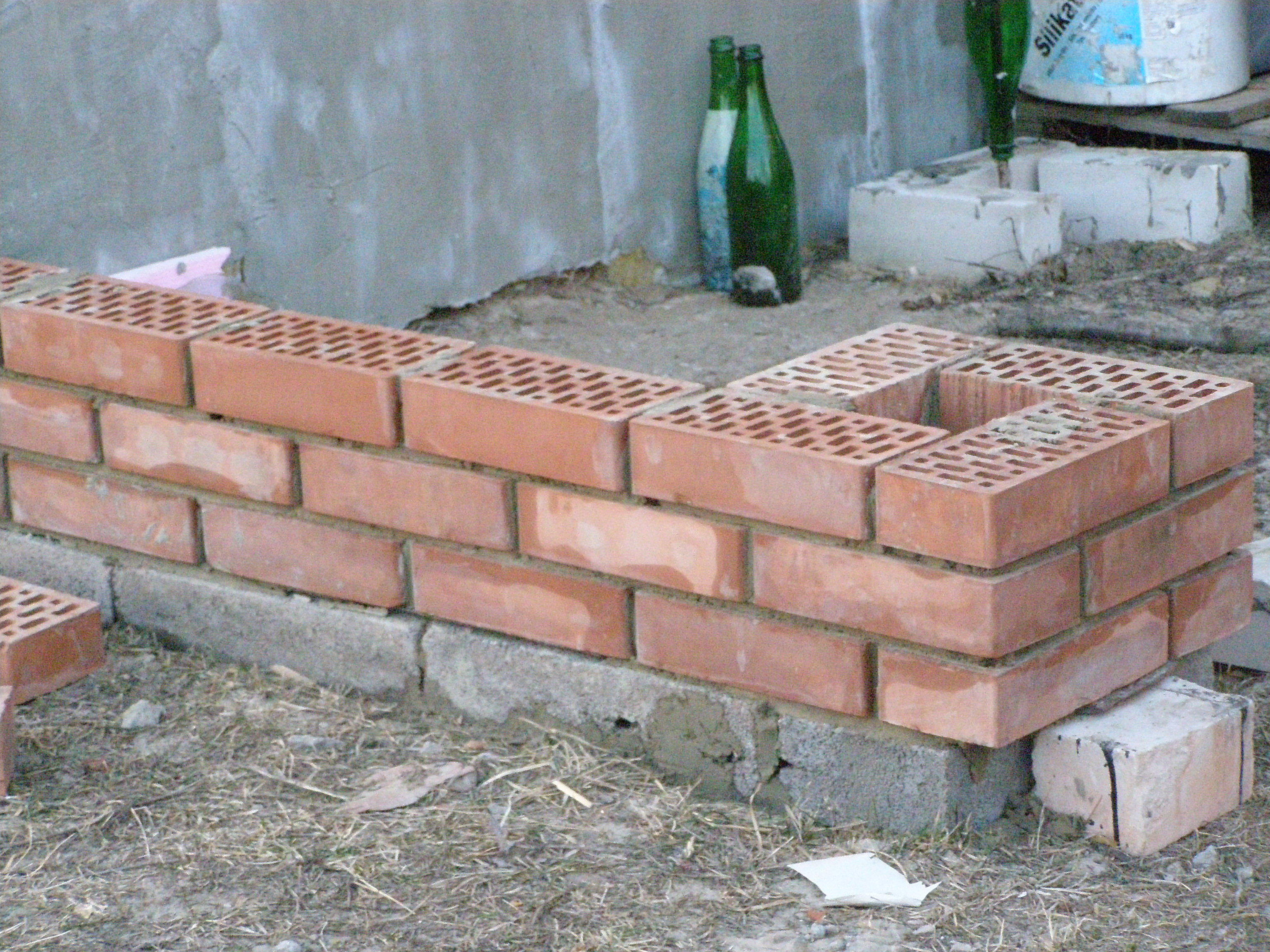

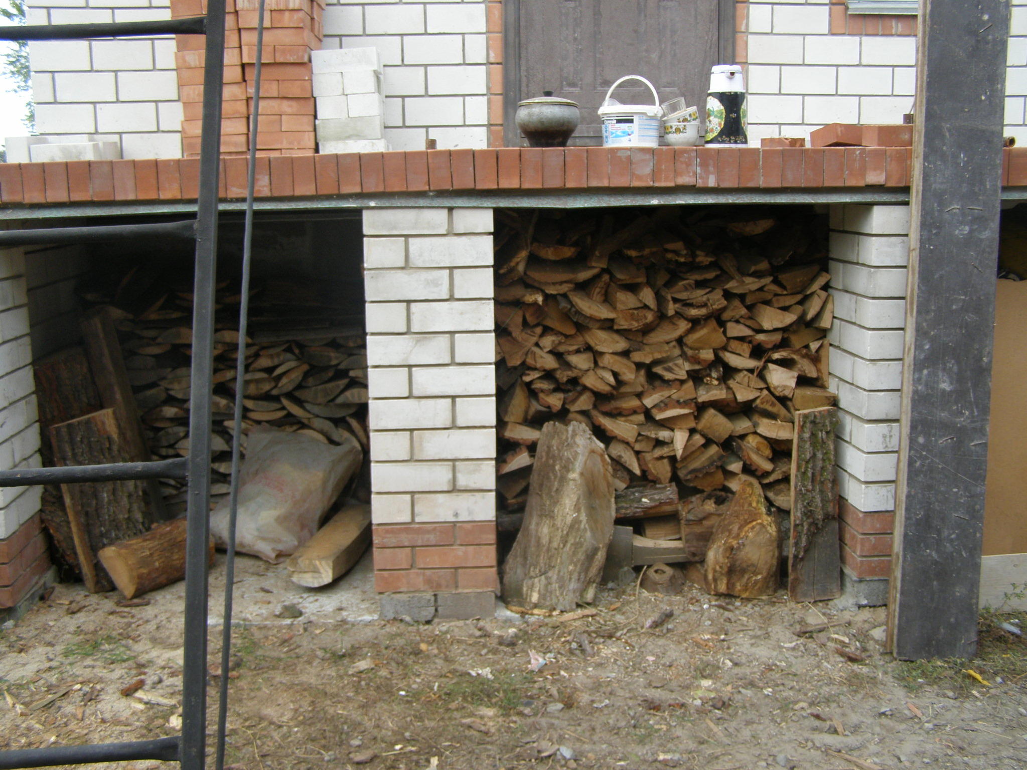

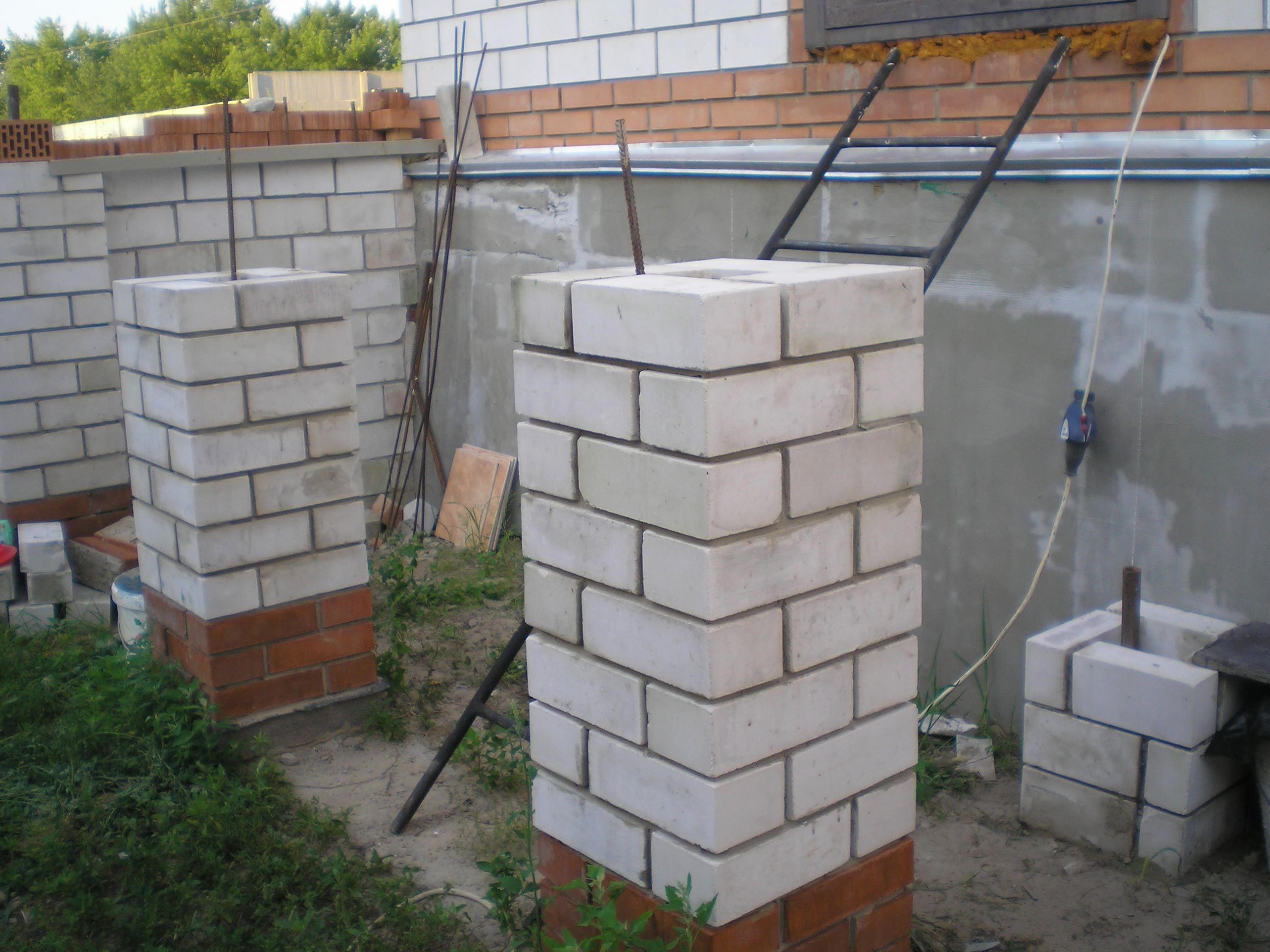

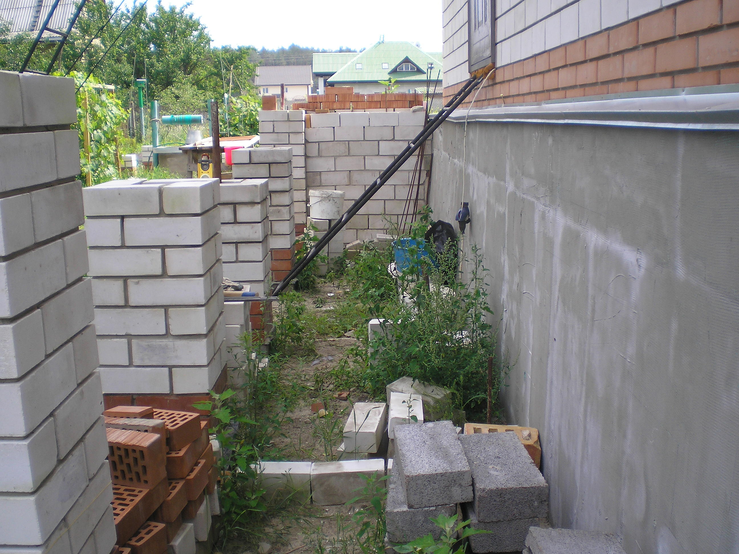

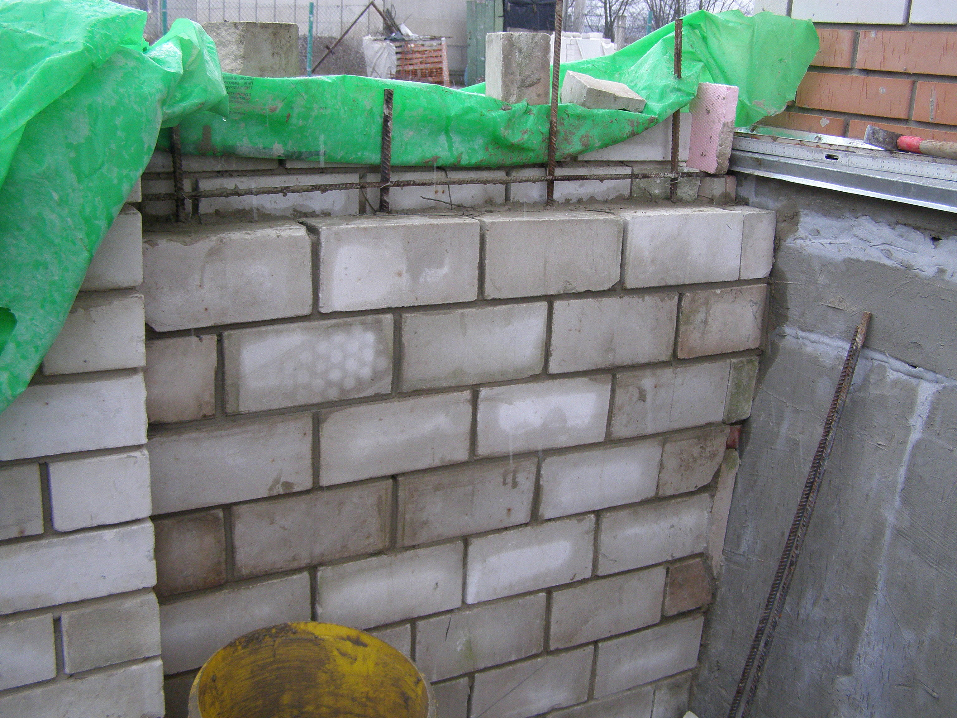

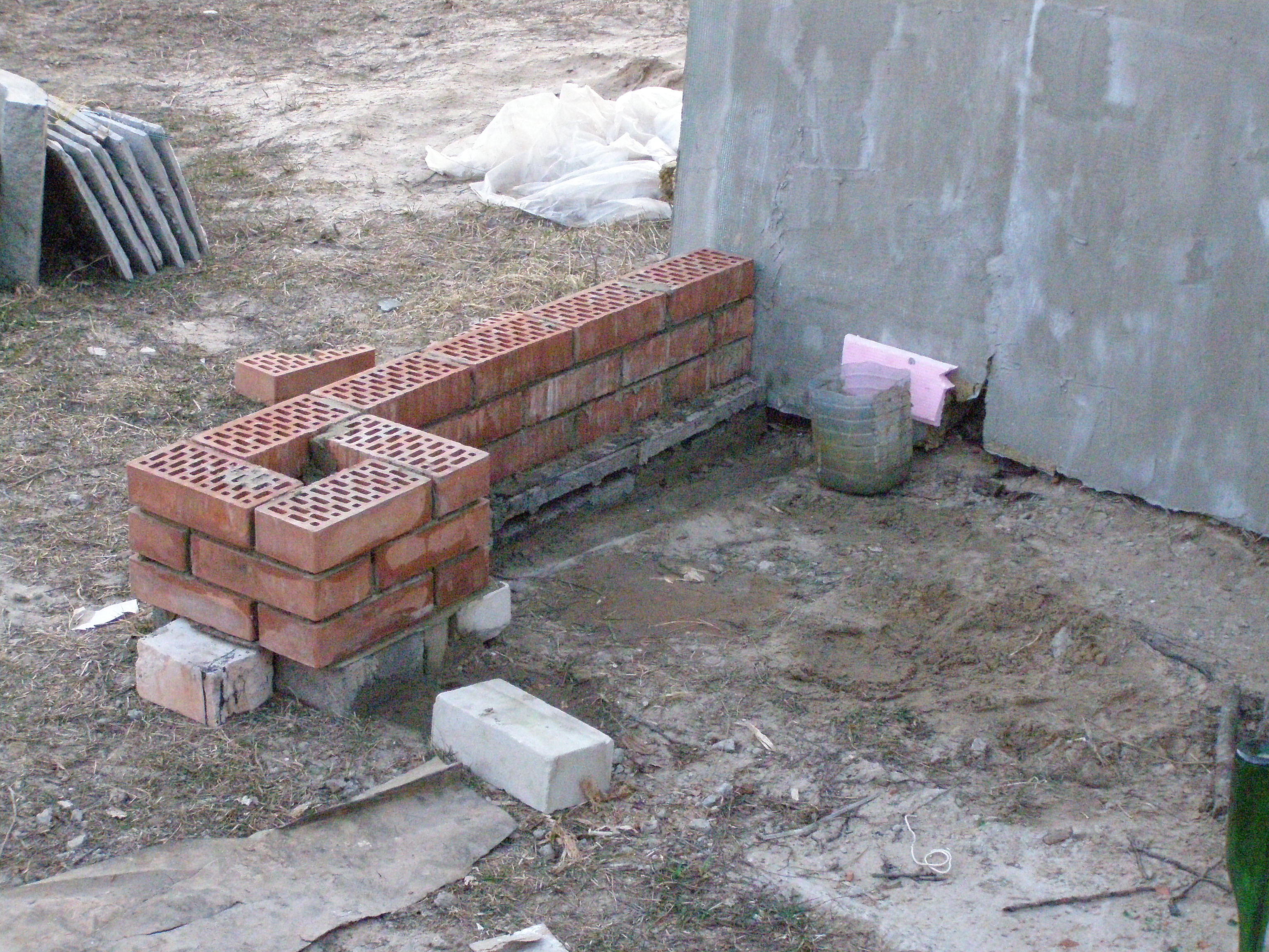

Вообще-то это мои первые шаги в освоении профессии каменщика :D;)
Сделала стенку двойную, середину перевязала арматурой и замонолитила, теперь столбики и верх на очереди;)

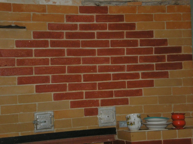

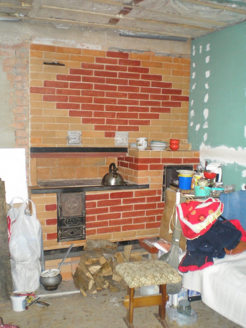

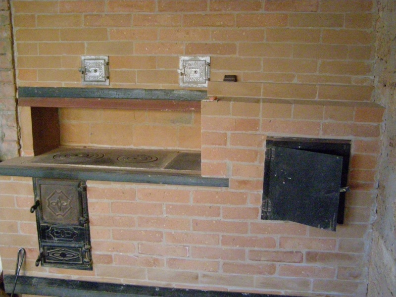

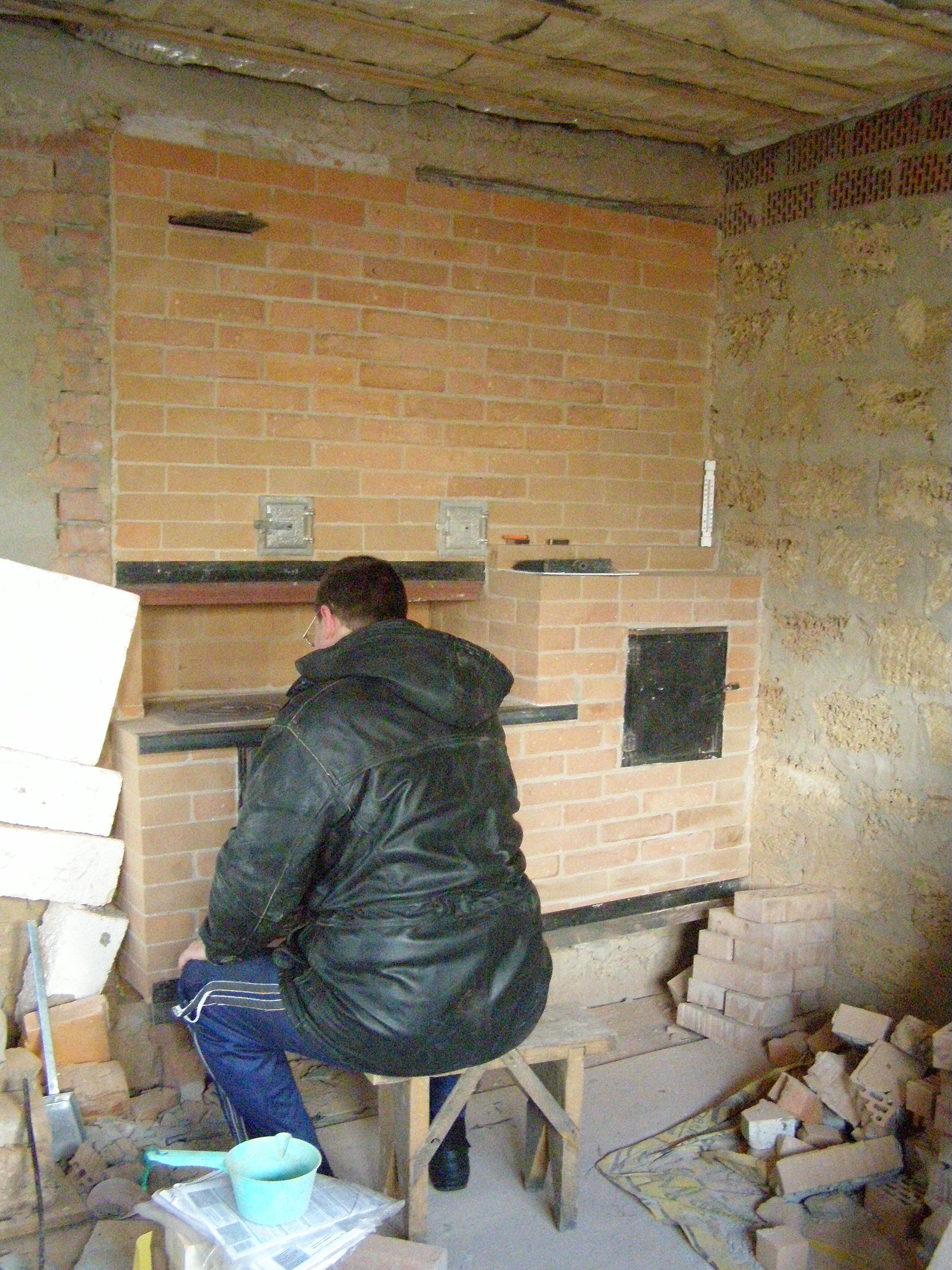

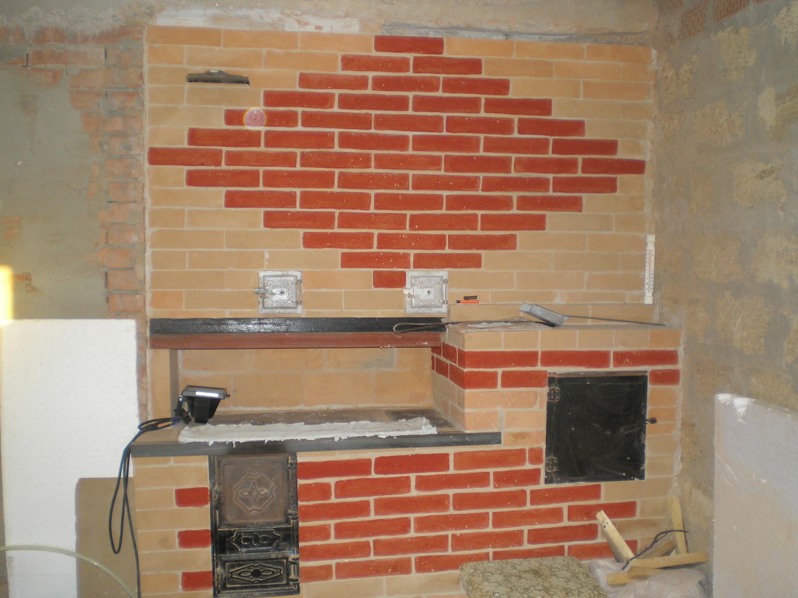

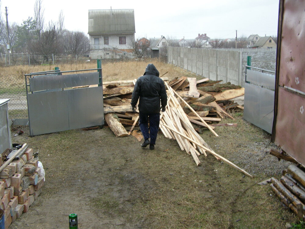

У нас теперь есть нормальная печка;), приятно удивила цена на древесину в этом году- 650-за куб сосны 3-х метровой обрезной и за куб обрезного дуба 2-х метровой длинны! Купили 1,5 куба обрезков дуба на отопление за 150 грн! Есть приятные моменты в нашей жизни :ROFL:
  • 1 місяць потому...
чем планируете отделывать печь??
Её только пропиткой под матовый лак надо вскрыть, но это попозже, шоб пыллю не припадала:D

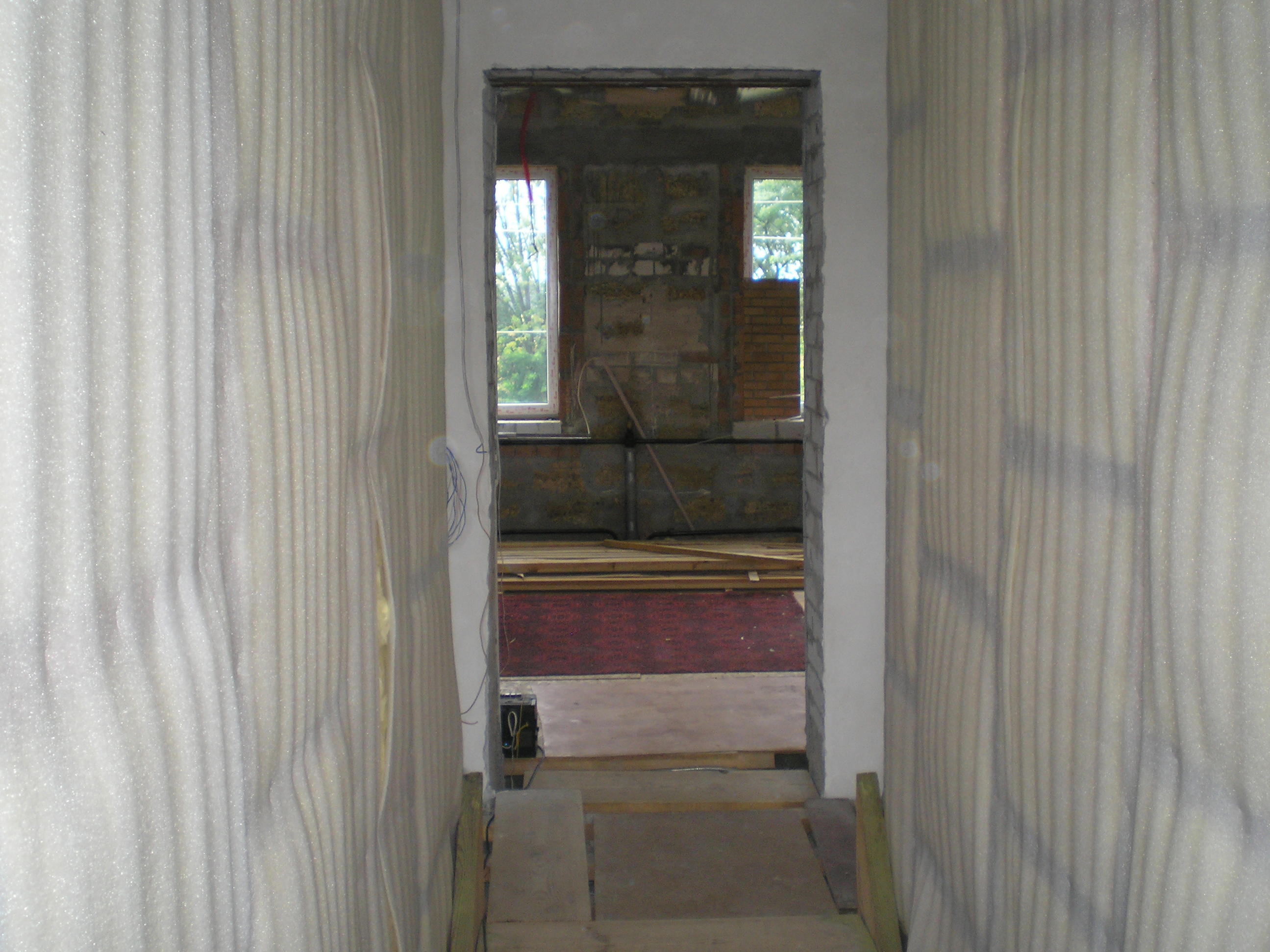

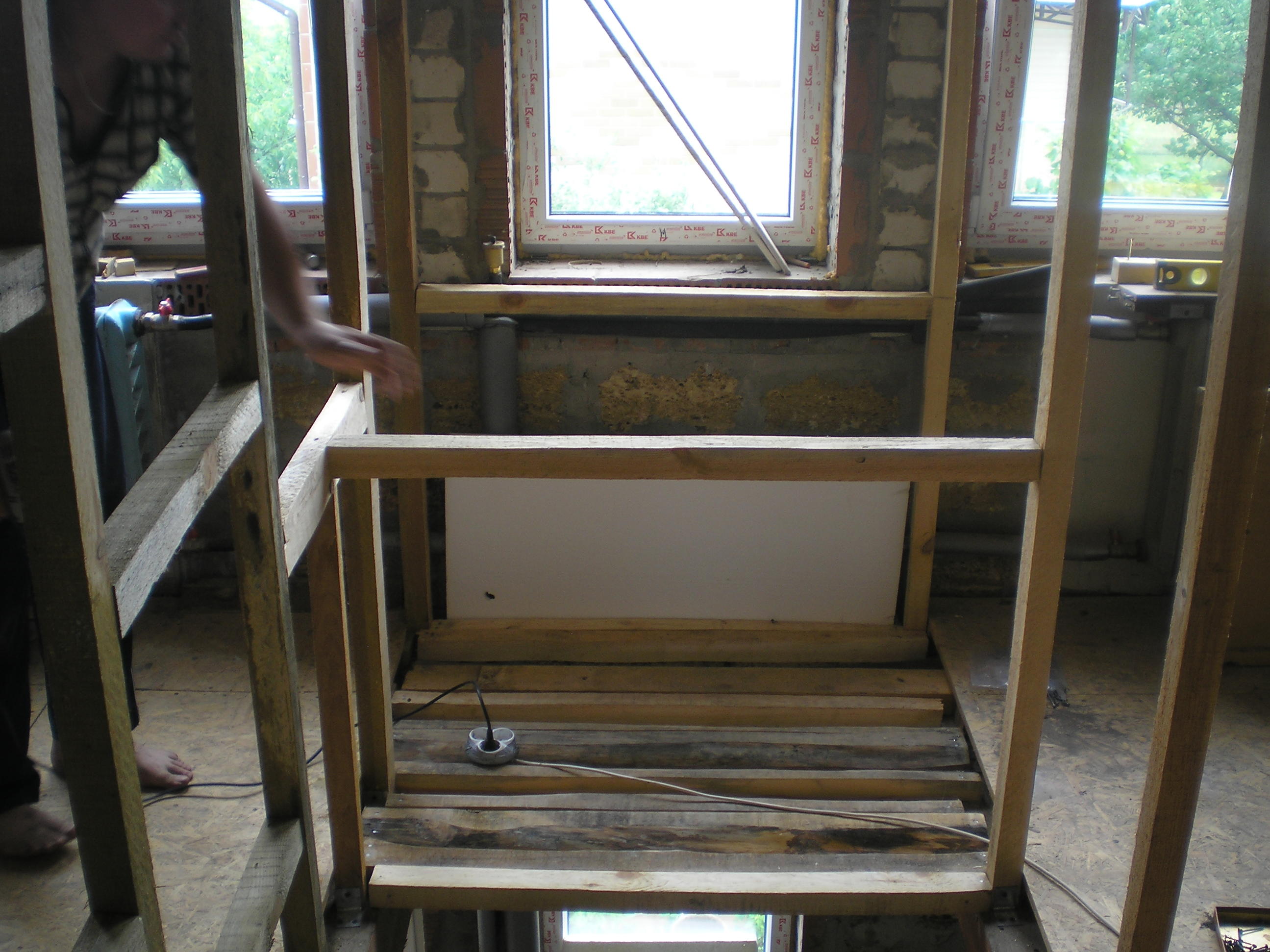

Вот ещё немного продвинулись на даче:D
Сделали каркас для стен в детских, начали столбики ложить и разукрасили печку :D

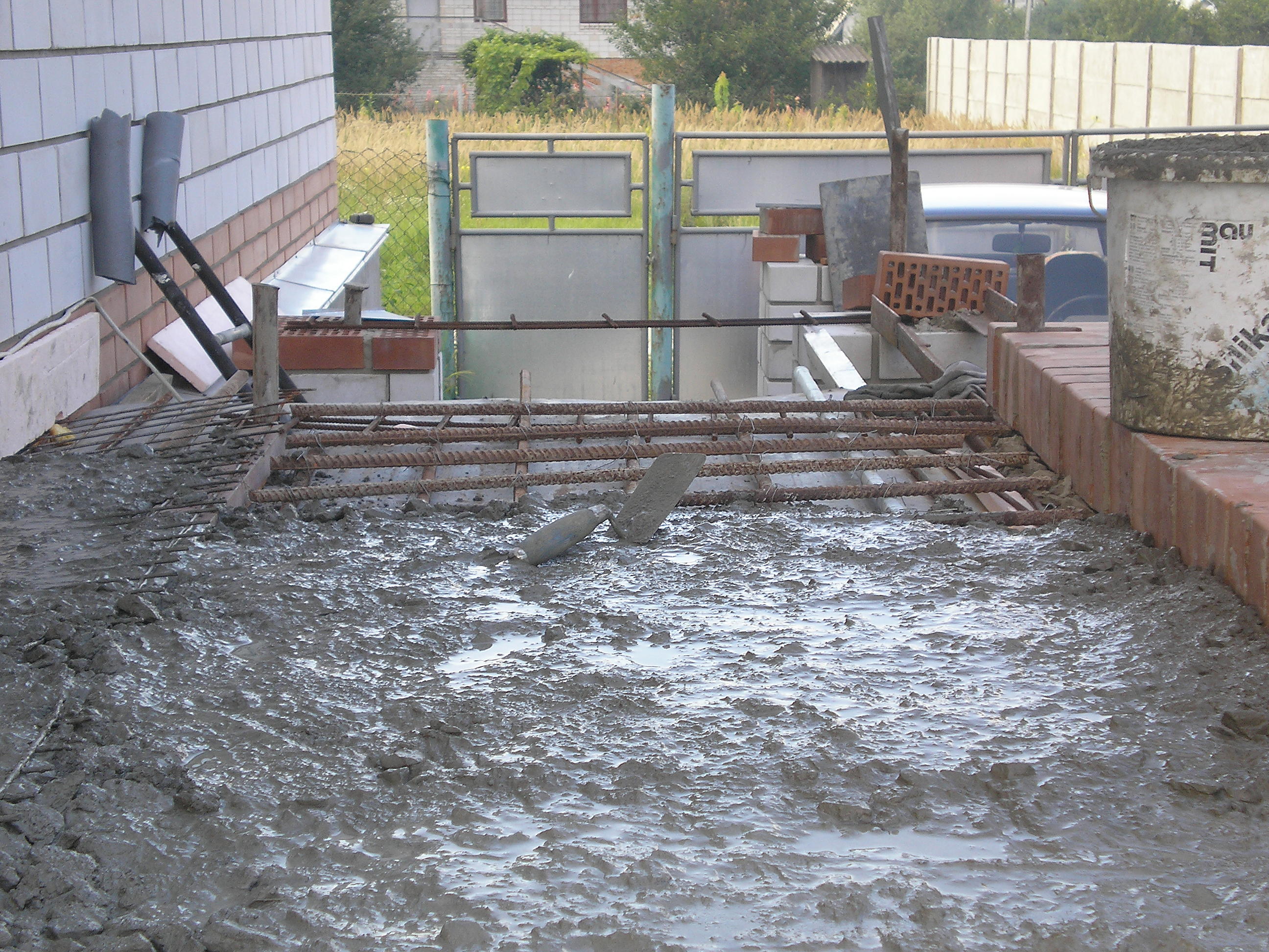

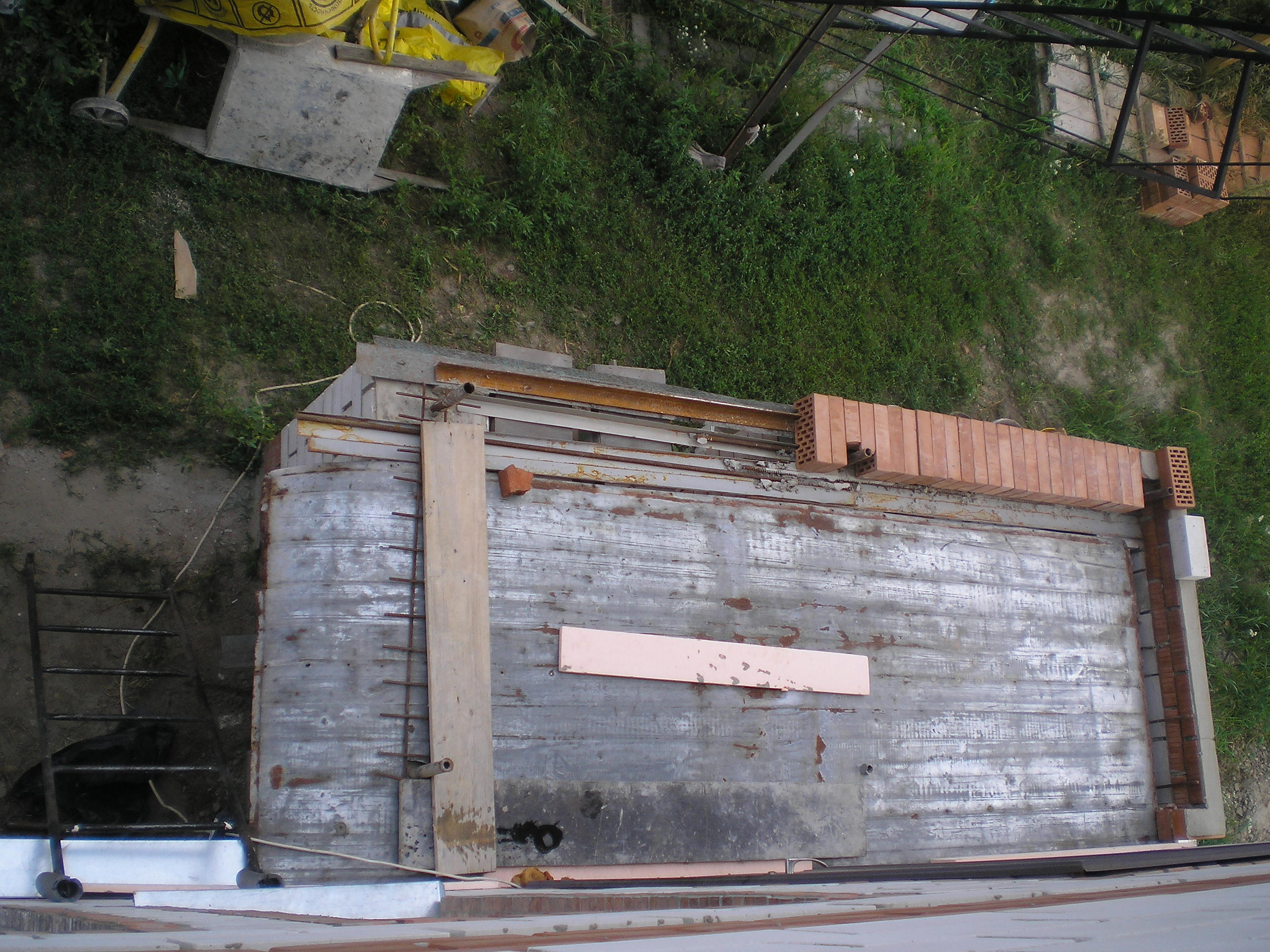

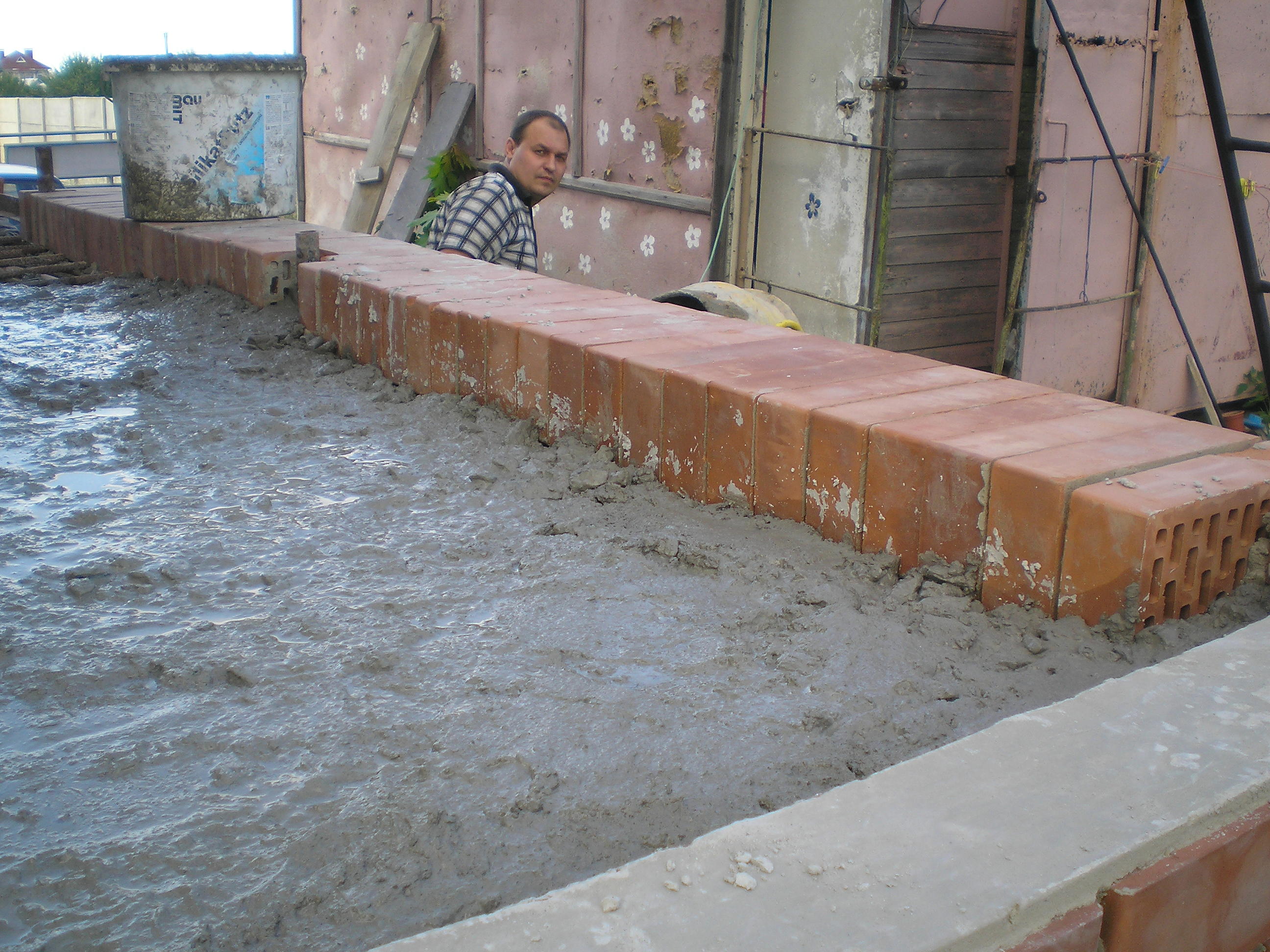

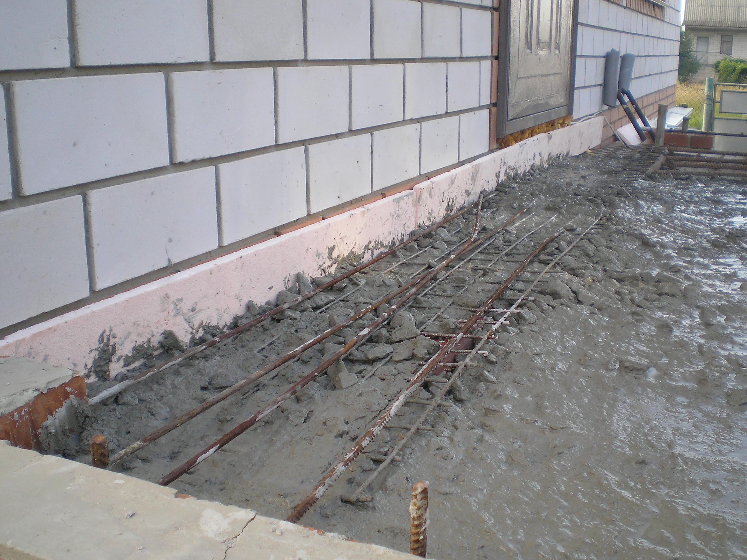

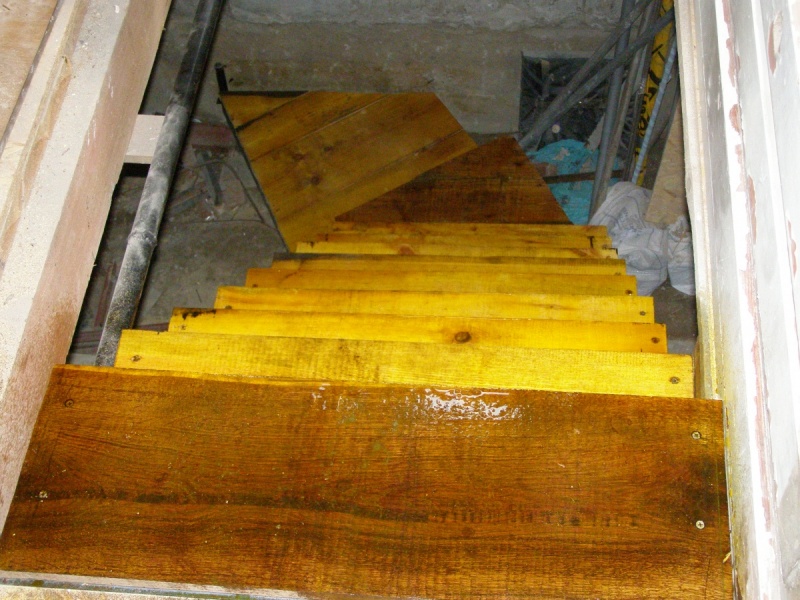

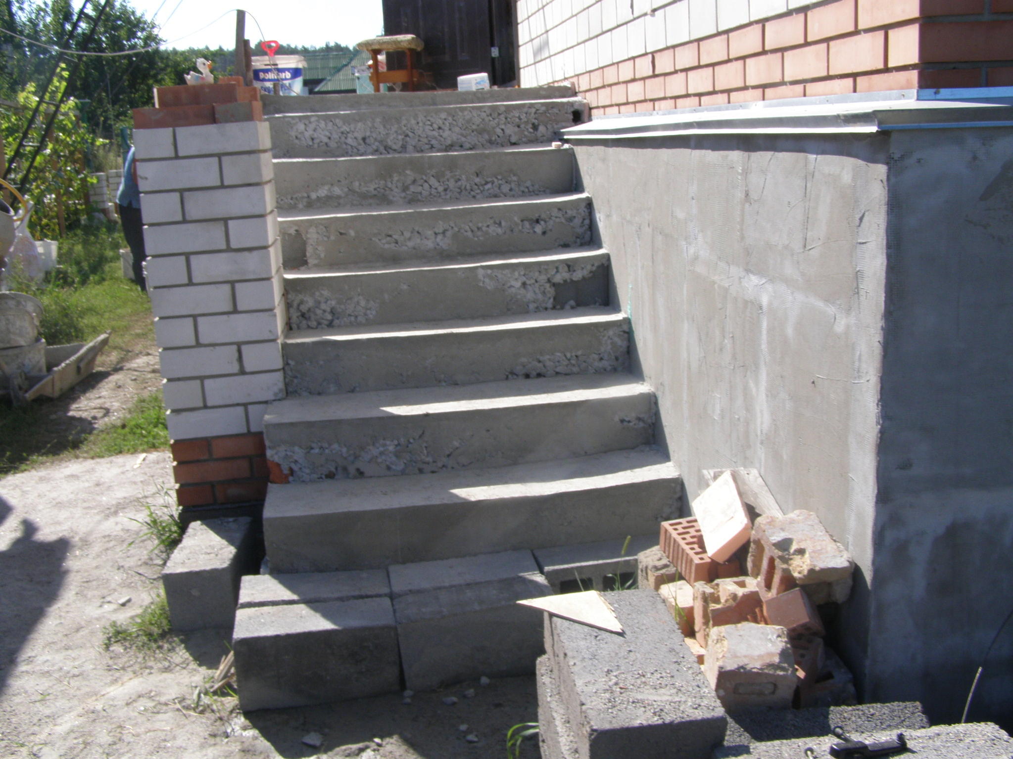

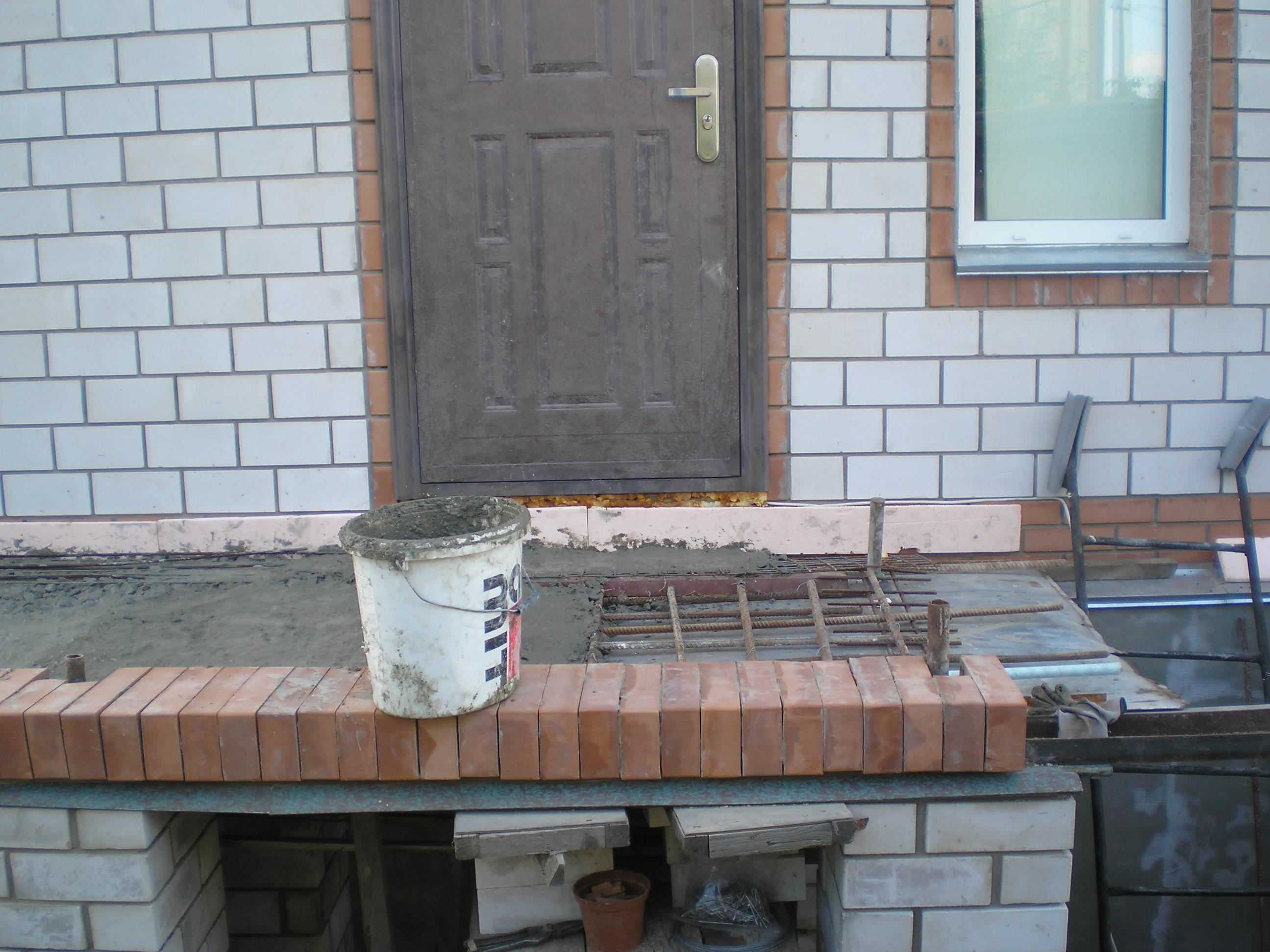

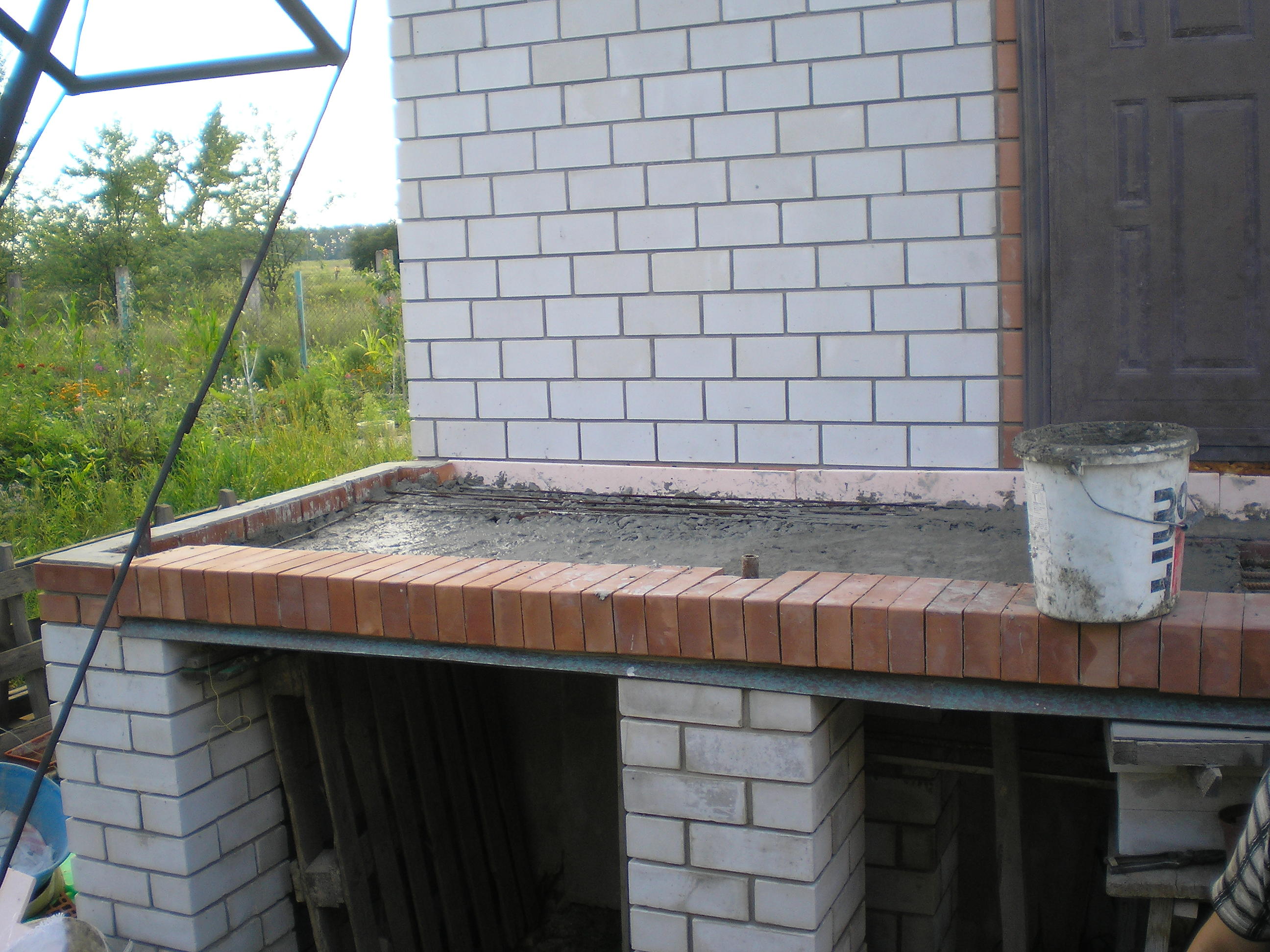

Итак начали заливку входа-балкона. На столбы положили лист железа(был в хозяйстве ;)...), снизу подпёрли его досками, уложили и связали арматуру, от стены дома положили полоски пенополистирола, что бы плита была независимой и начали заливать... Первым слоем бетона 70 мм закрыли арматуру, затем уложили слой кладочной сетки и залили ещё 70-80 мм.

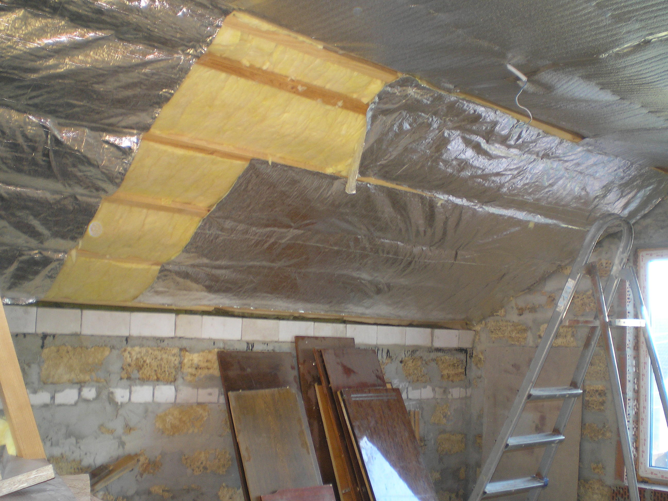

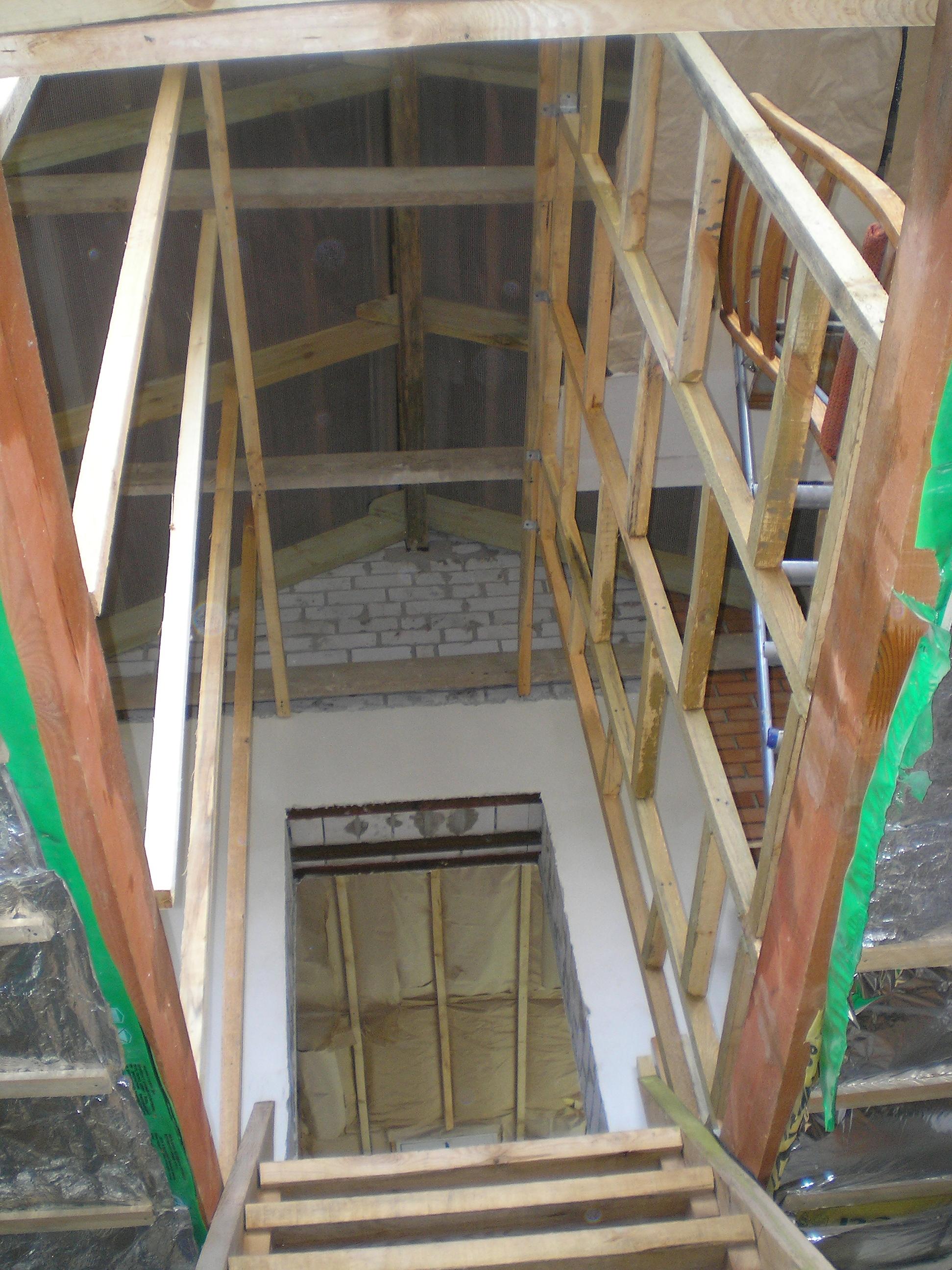

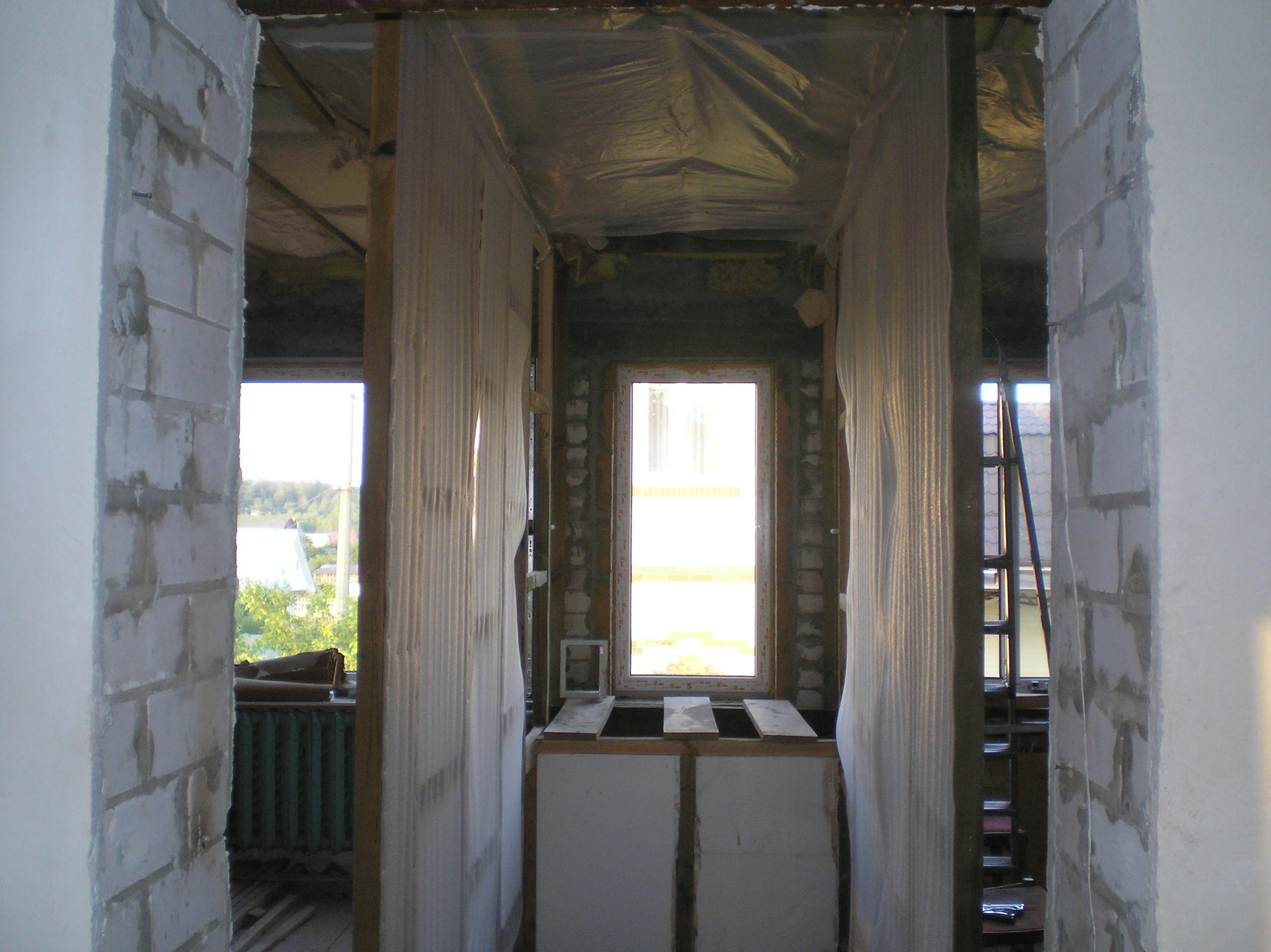

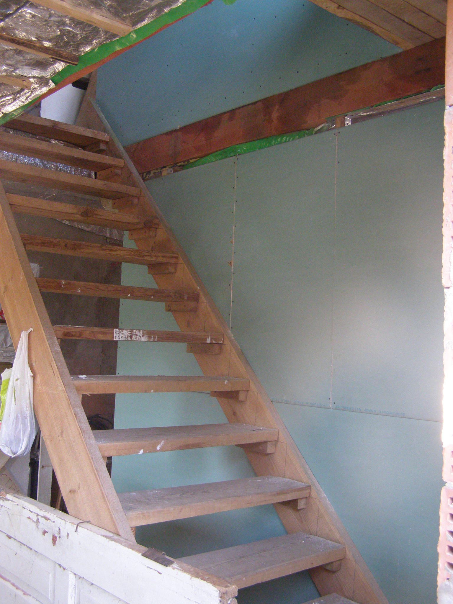

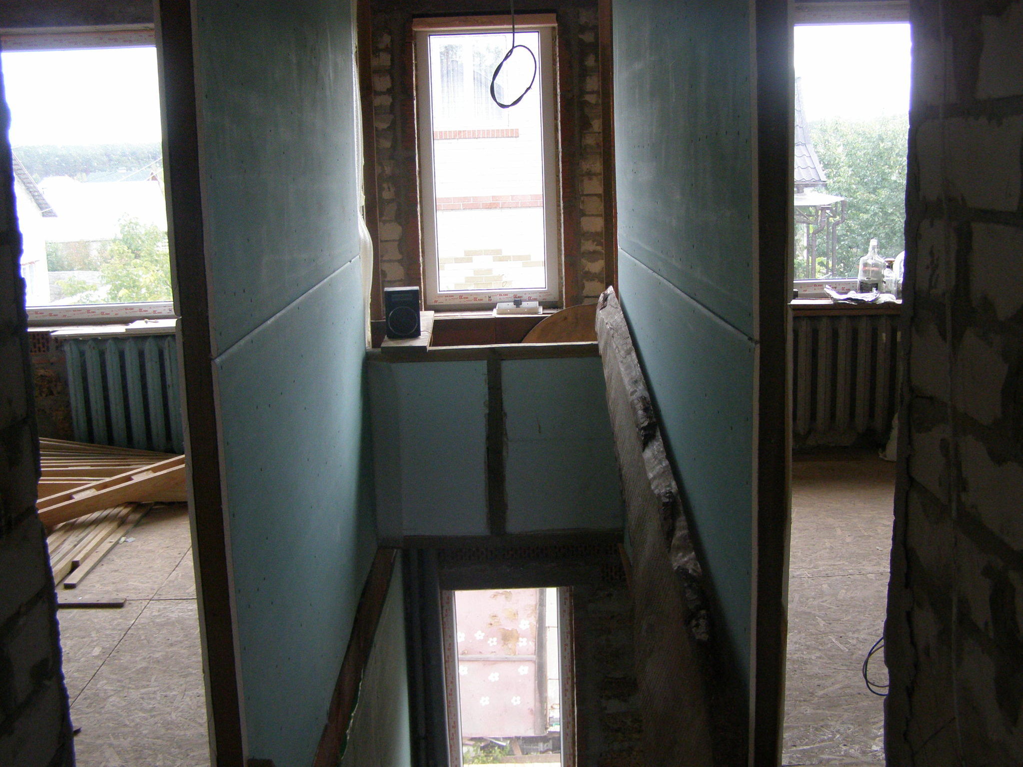

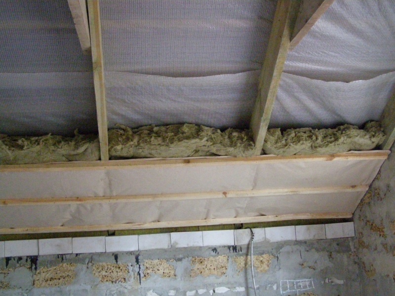

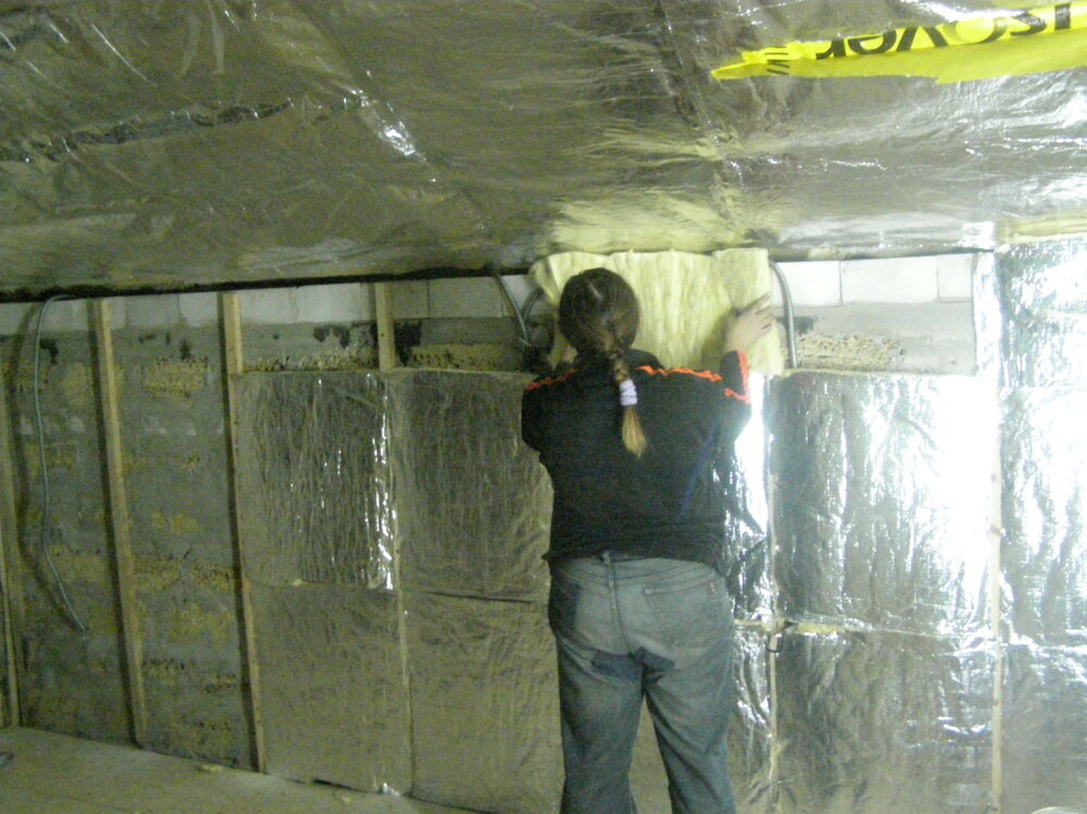

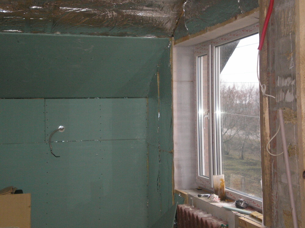

За это лето залили вход, полностью утеплили крышу(150 между стропилами и 50 между деревянными рейками), сделали в детских перегородки:rolleyes:, в общем год удался:D
  • 3 тижні потому...

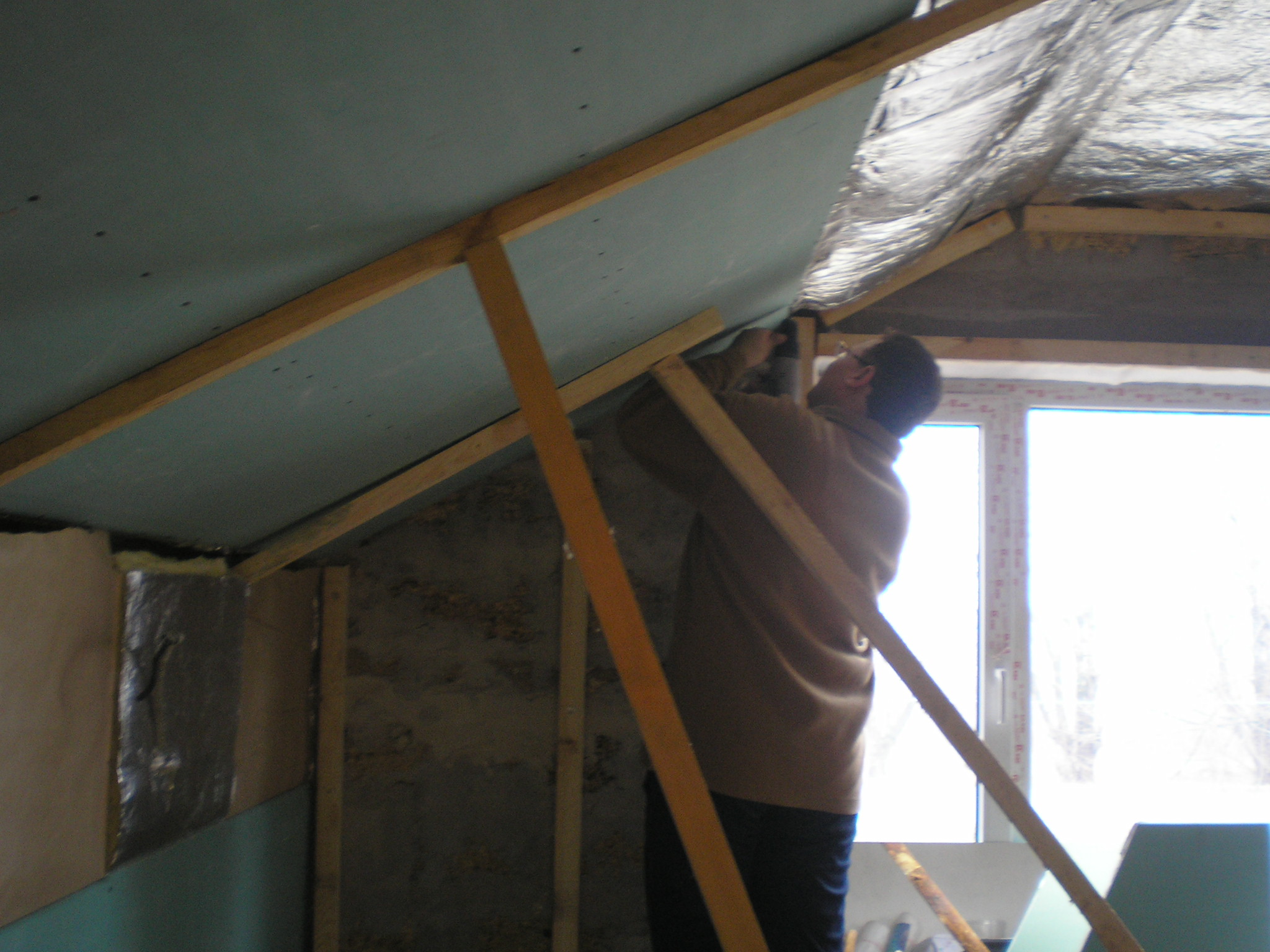

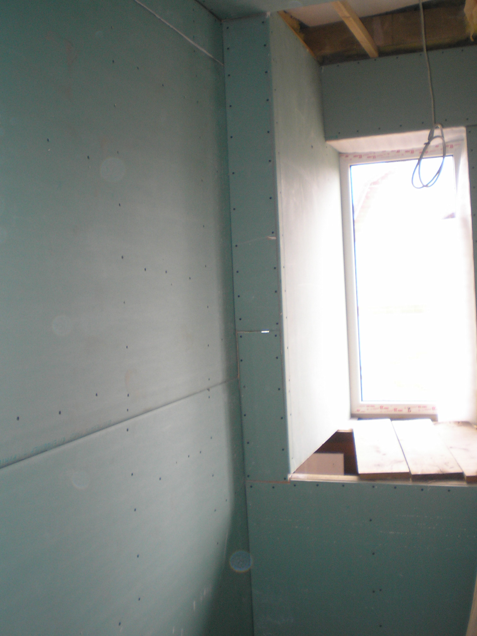

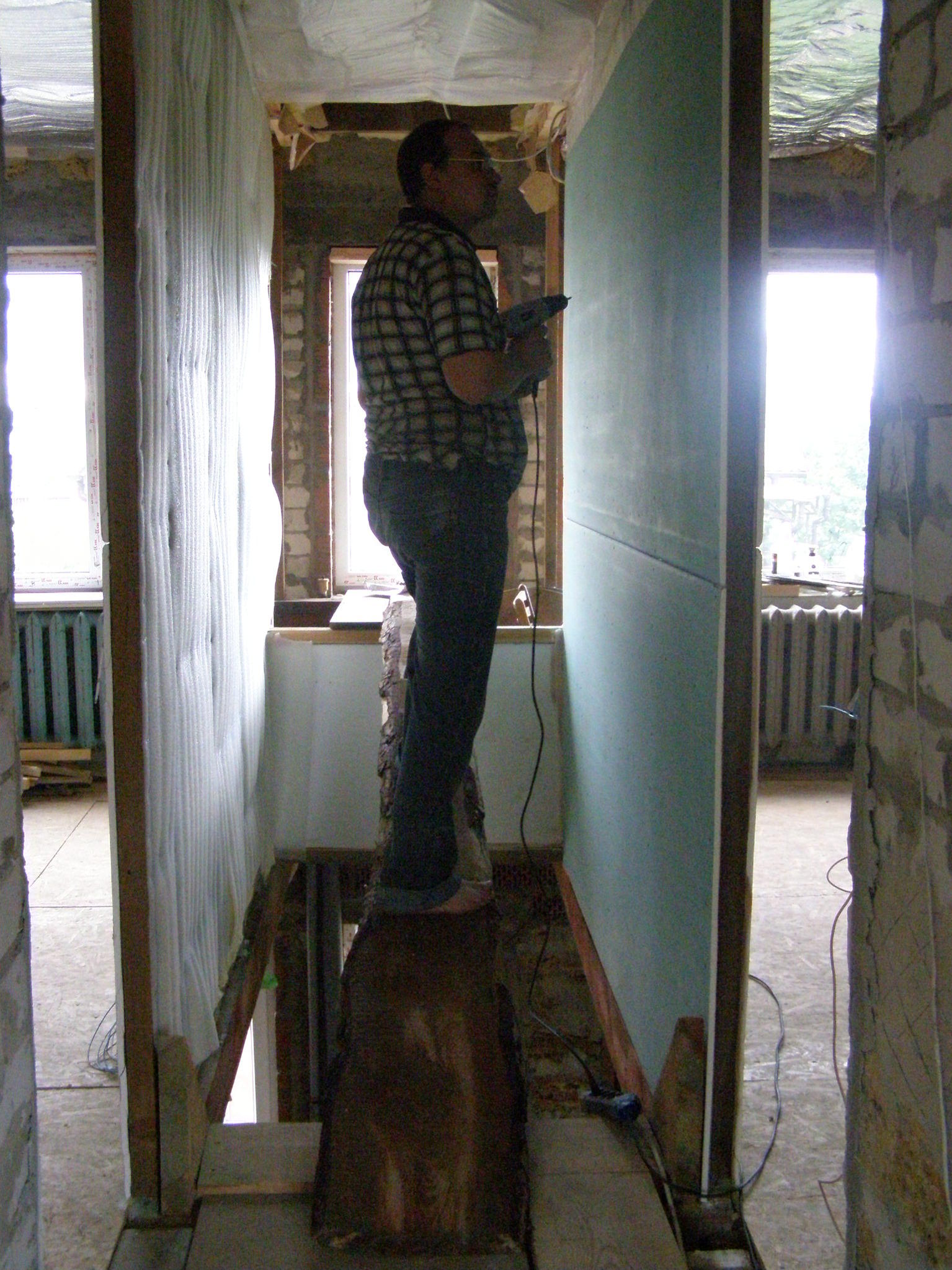

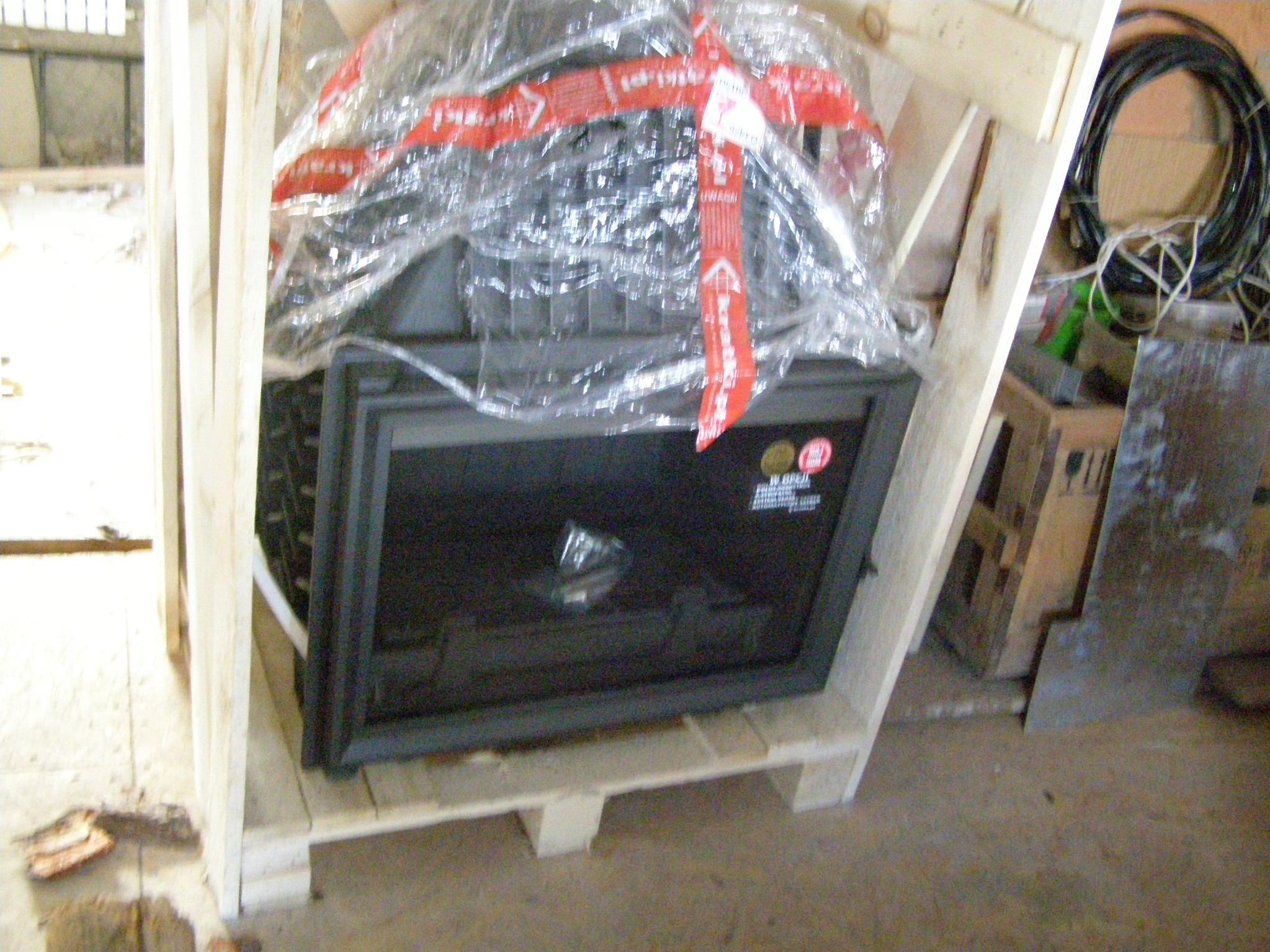

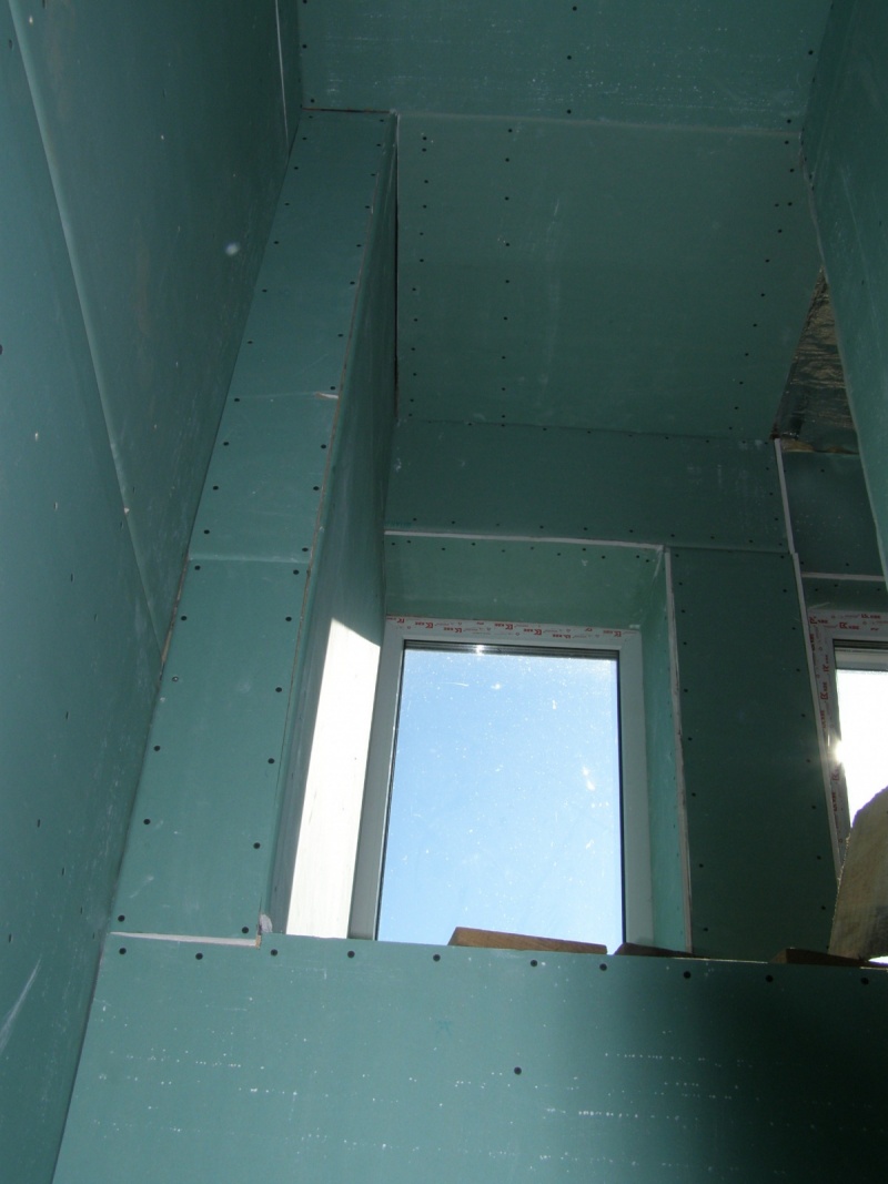

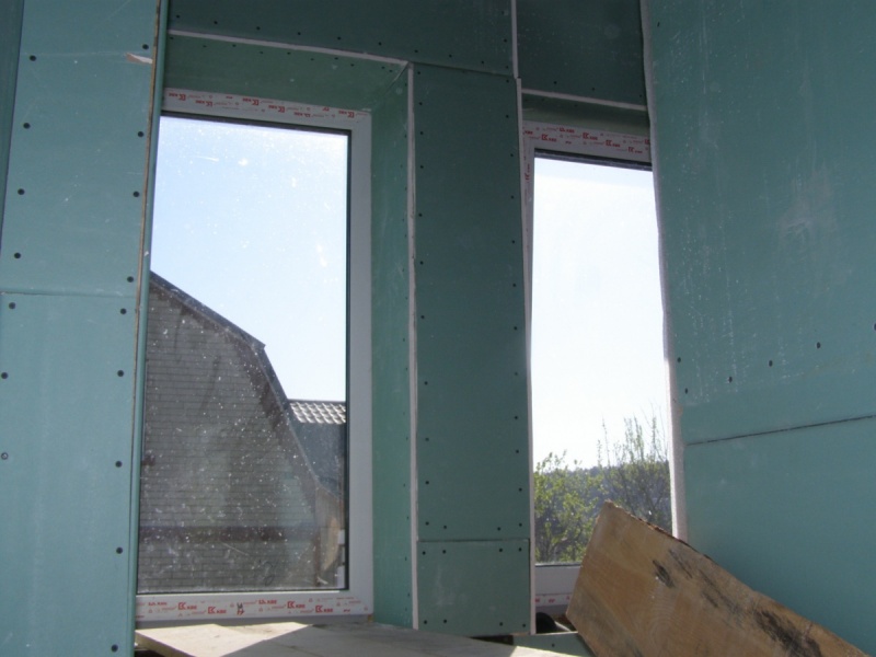

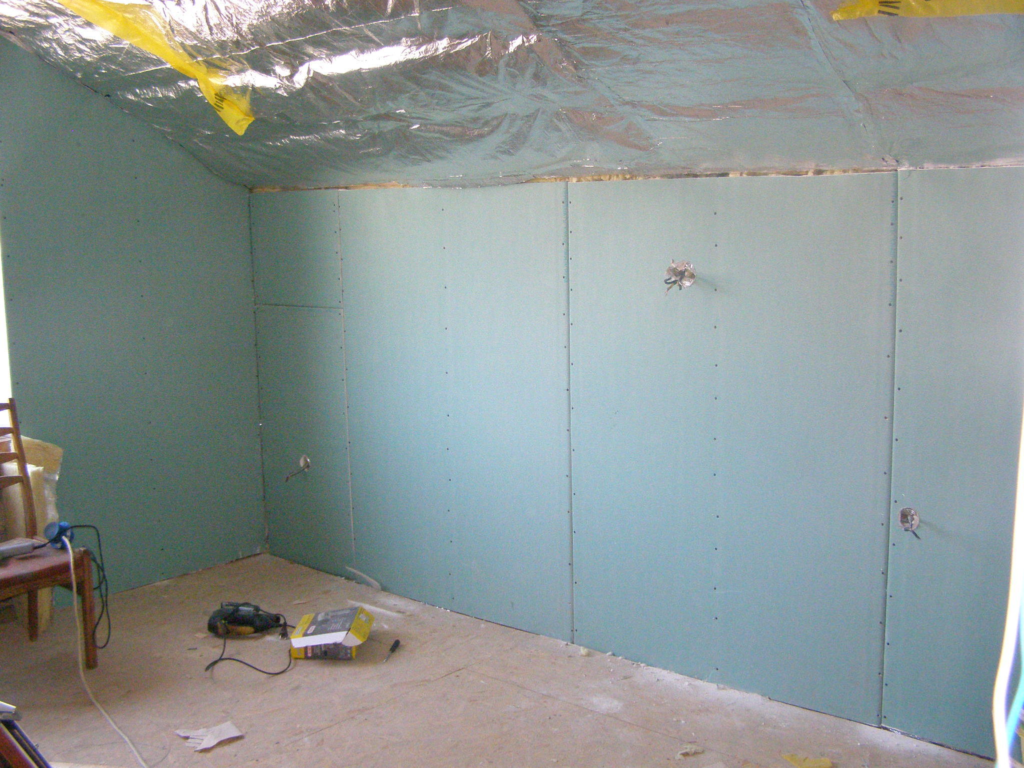

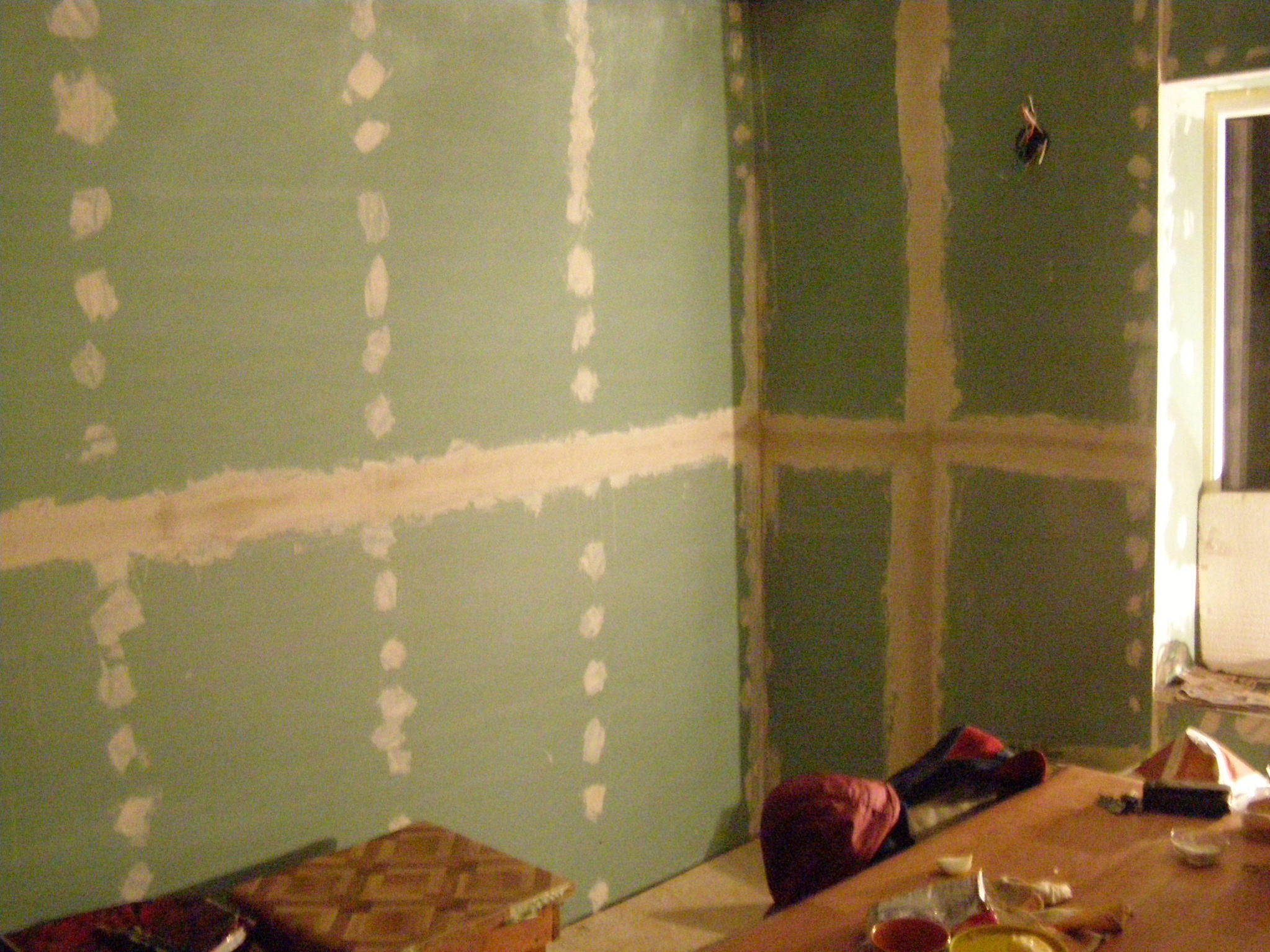

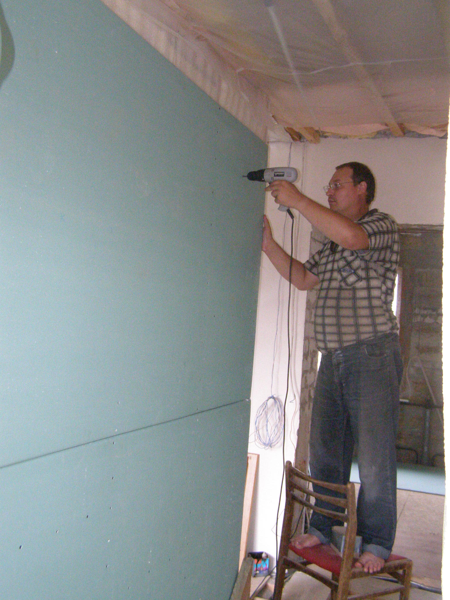

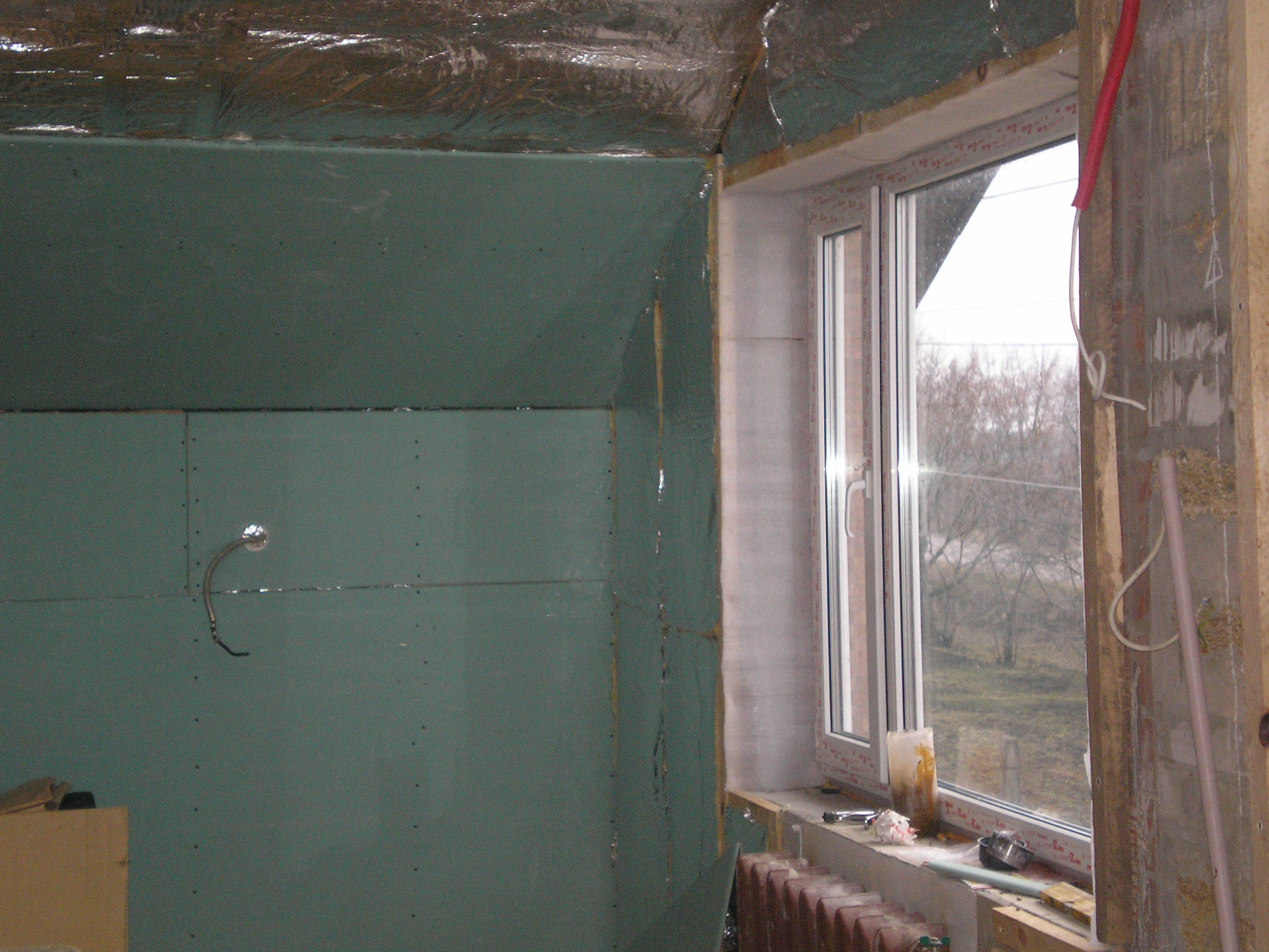

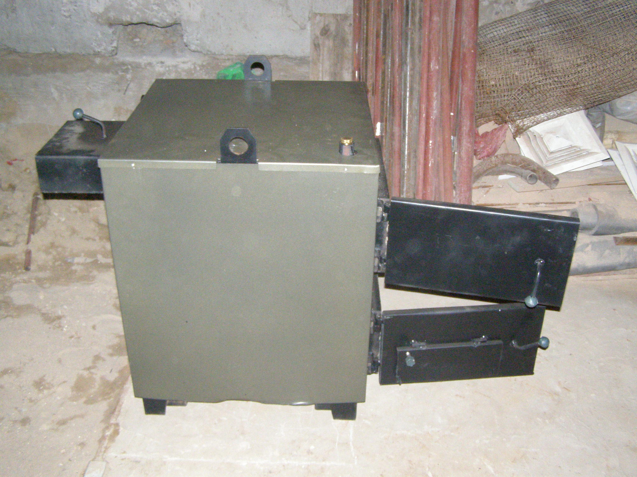

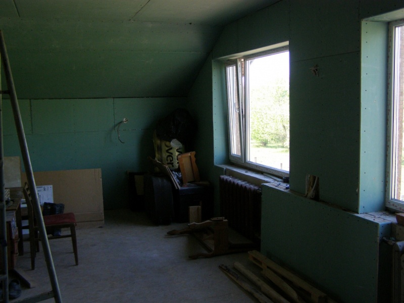

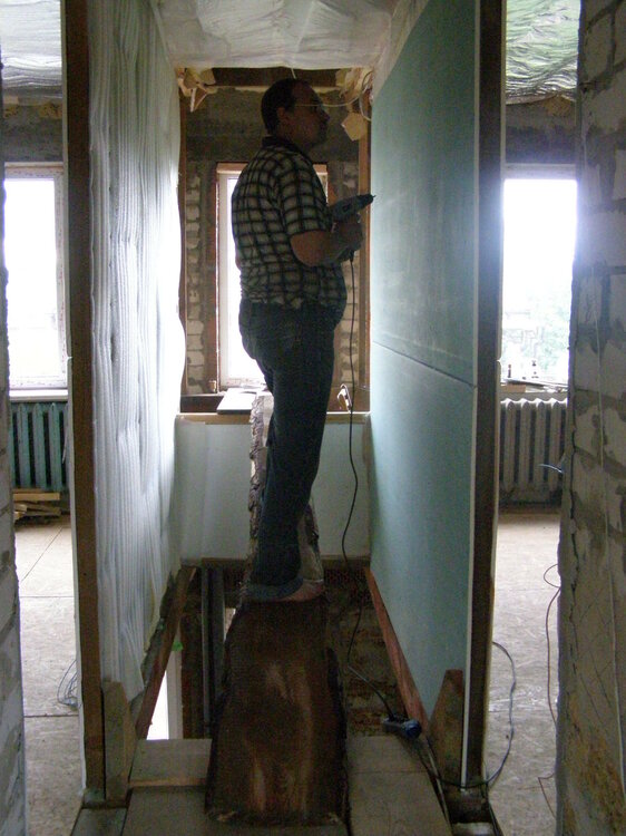

Немного поработали с гипсокартоном;), купили котёл КОТВ 30Д и топку Кратки Зуза 16, нарубили немного дров:beer:...

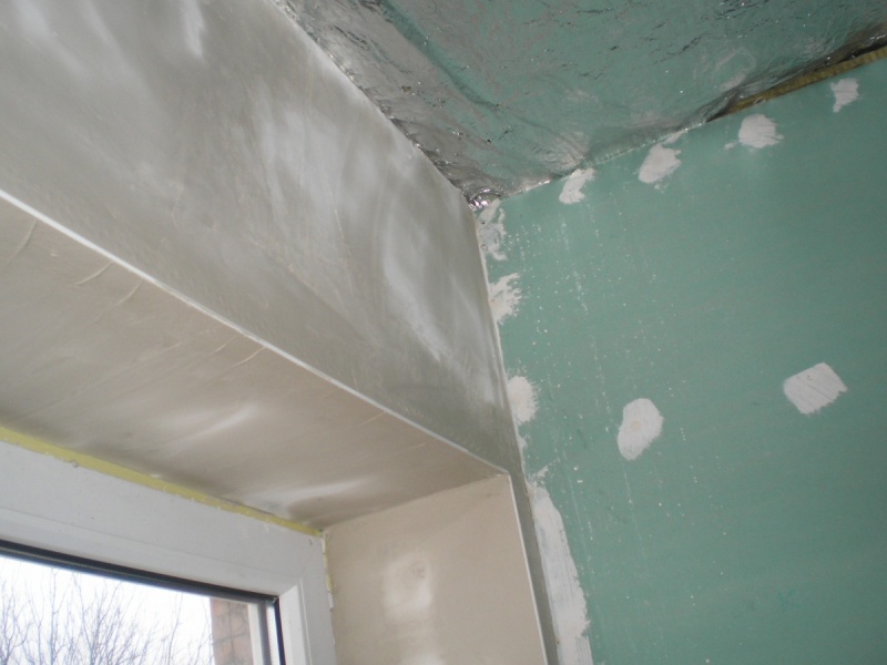

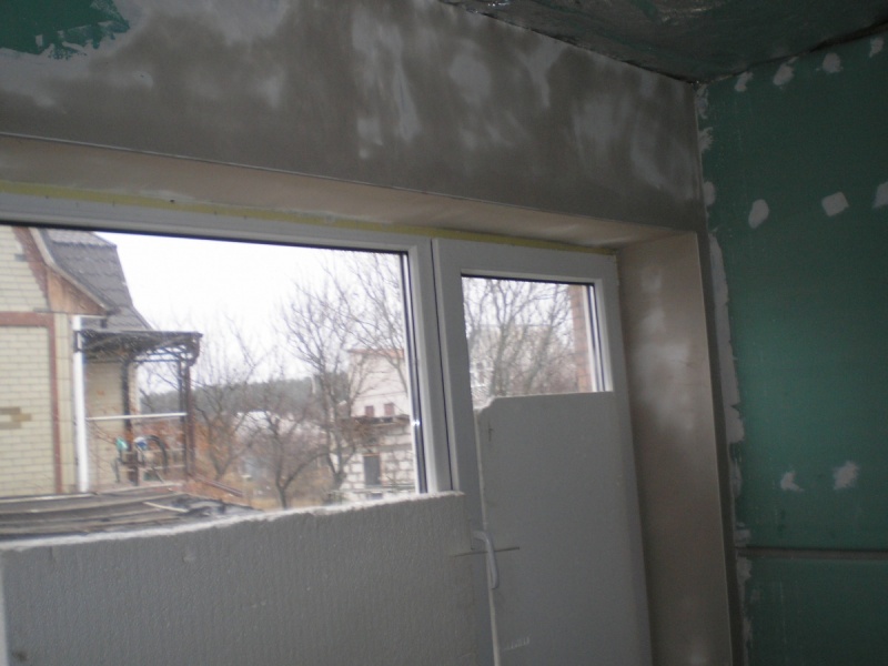

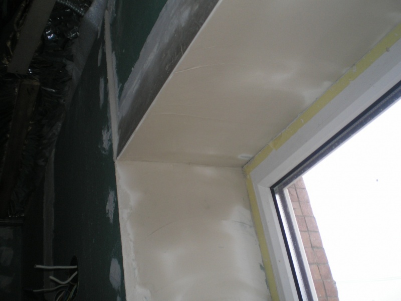

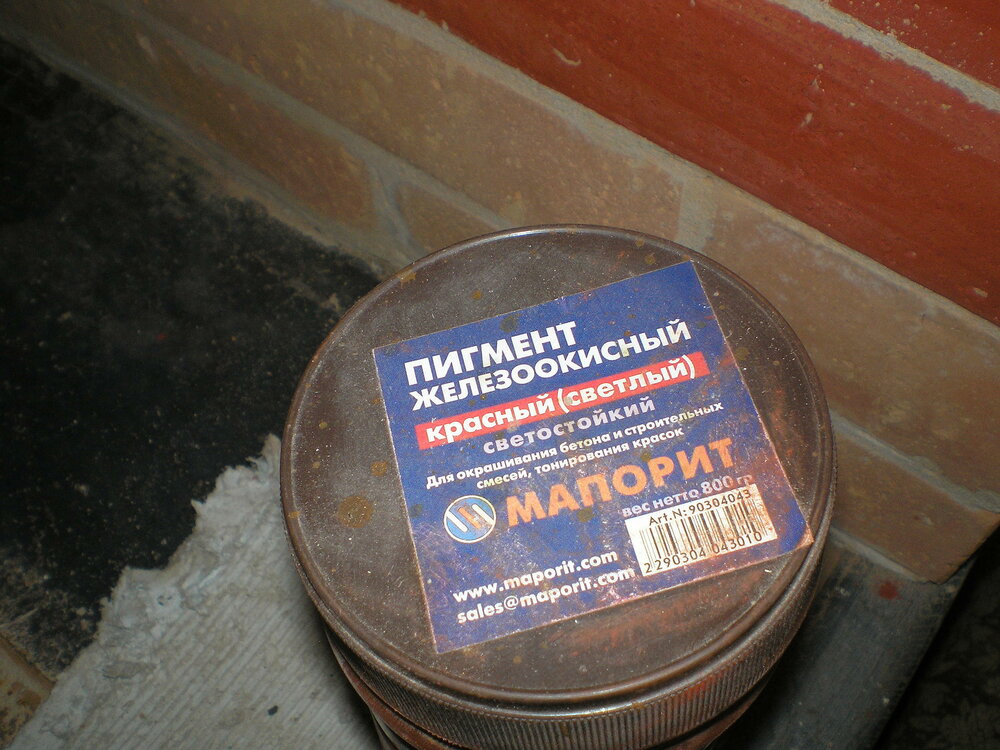

Вскрыла печку пропиткой от Гены-печника, начала откосы делать:beer:
