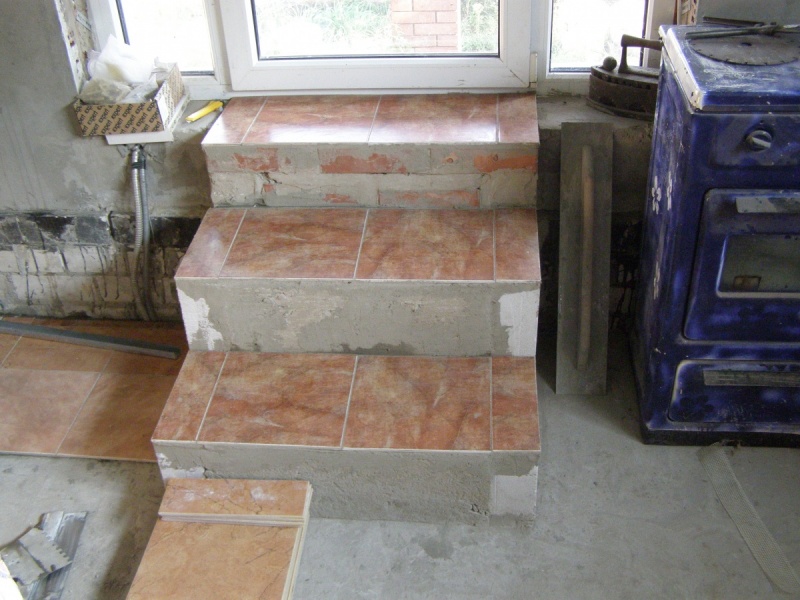

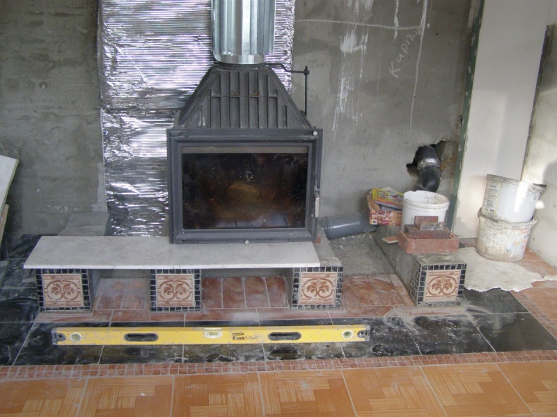

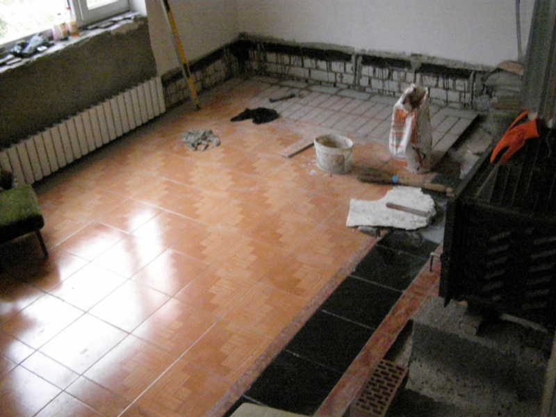

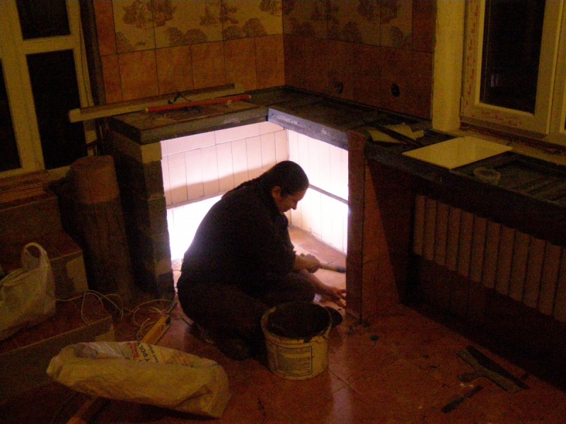

Постепенно облагораживаем каминный зал(для мужа) и кухню (для меня)

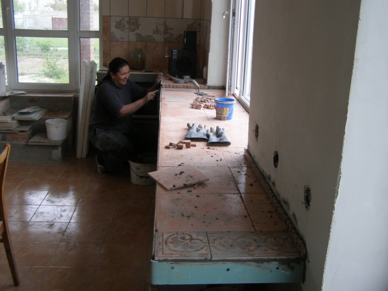

Вот, в этом году...

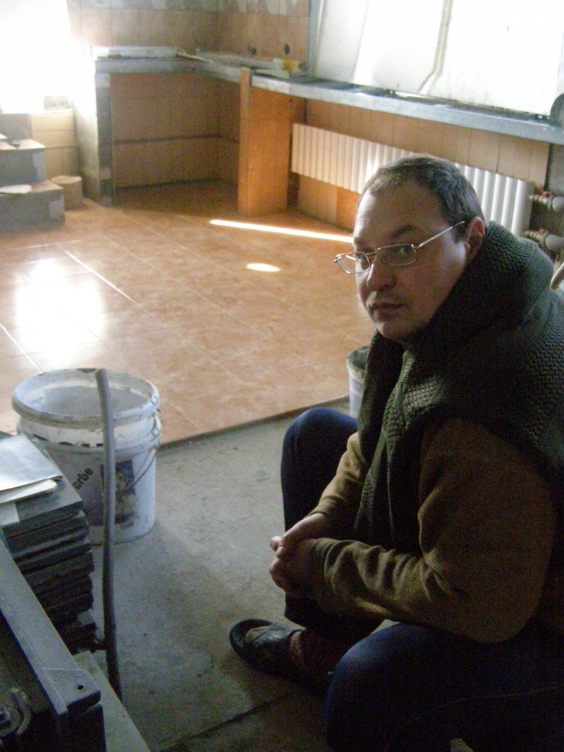

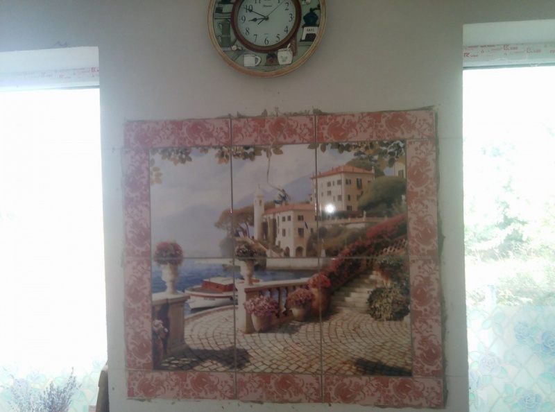

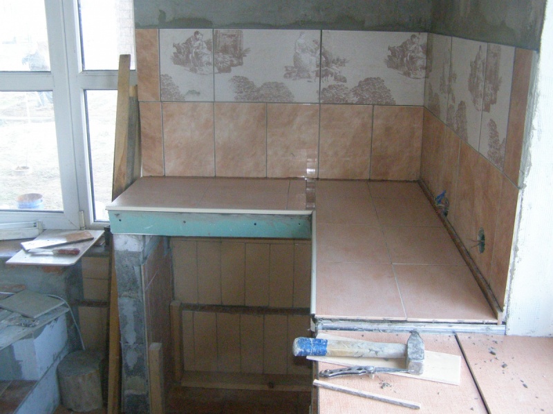

Оригинальная у Вас столешница кухонного уголка - из напольной плитки. Честно - такого не видел. Не боитесь, что со временем обобьется\поцарапается\потрескается от горячей посуды. Или у Вас уже есть, т.с., положительный опыт эксплуатации такой столешницы?
Есть опыт с керамогранитом:), а это эксперементируем, денег катастрофически не хватает, а от стройки начинаю уставать, поэтому сделали из того, что было- на сколько хватит времени, на столько и будет. Муж только что с дачи позвонил- украли весь электроинструмент, опять надо экономить и копить, вся наша жизнь борьба:flag1:

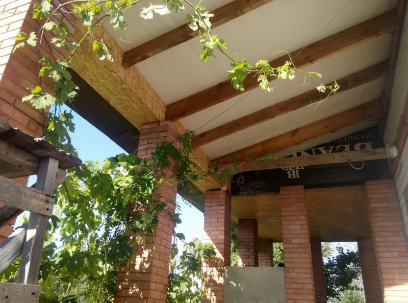

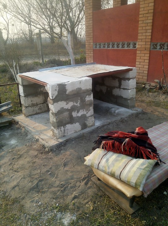

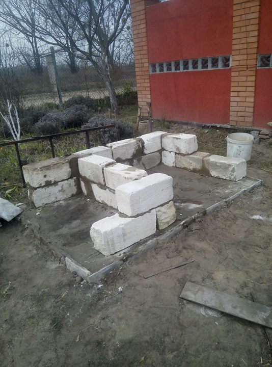

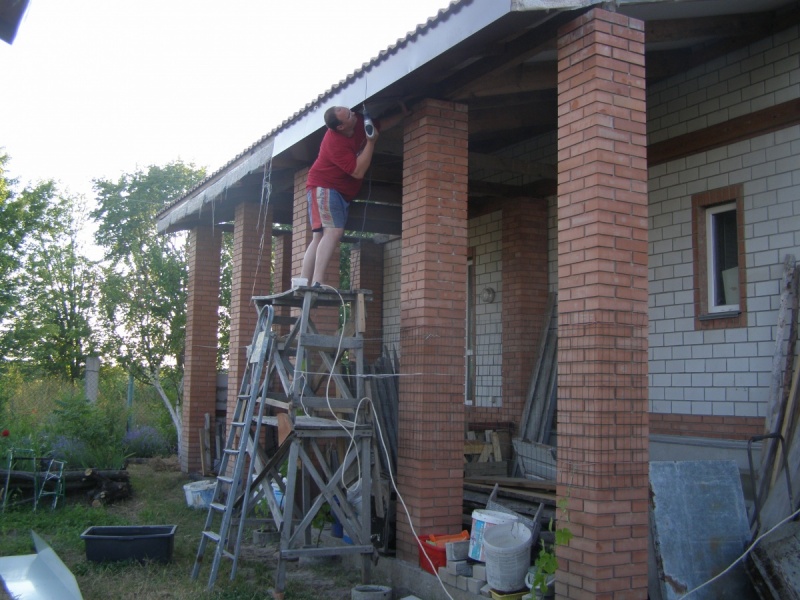

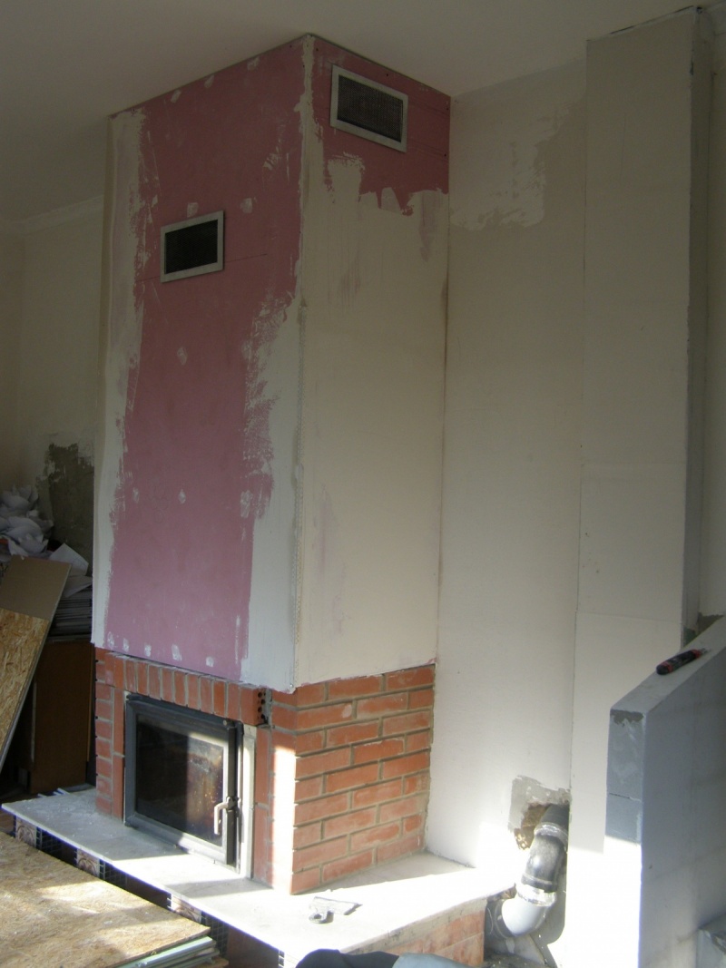

И опять немножко продвинулись. Летнюю терассу подняли, доделали камин...

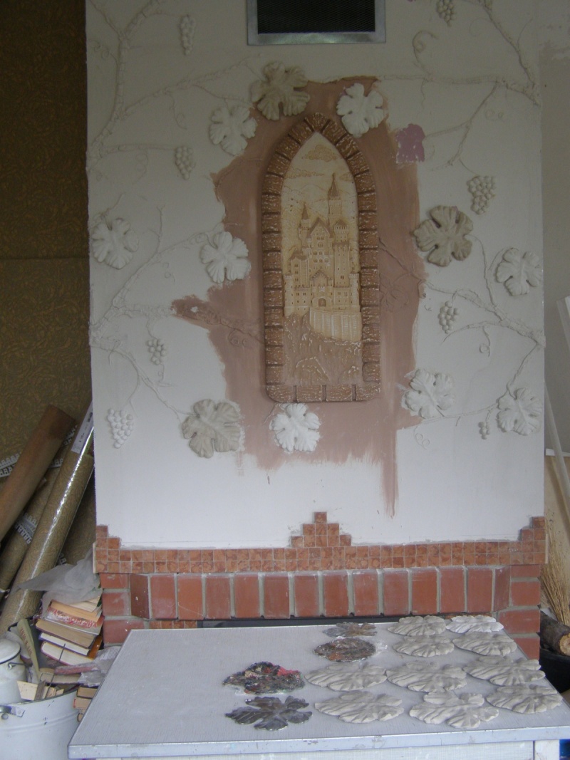

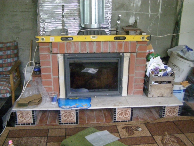

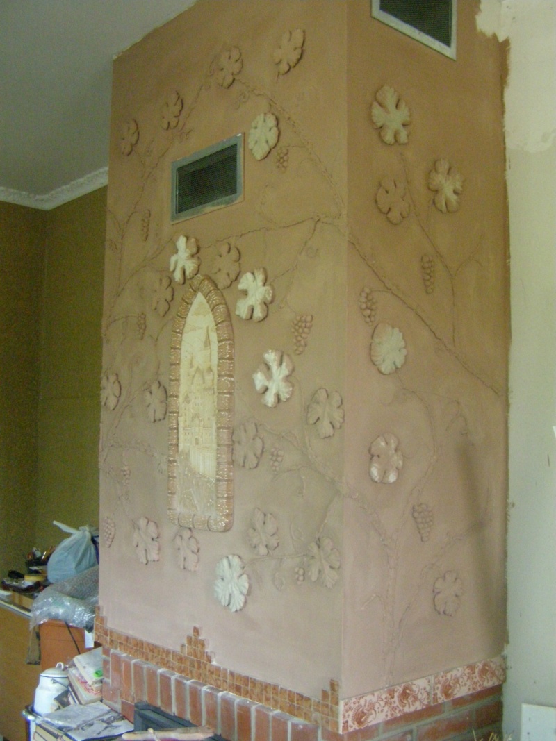

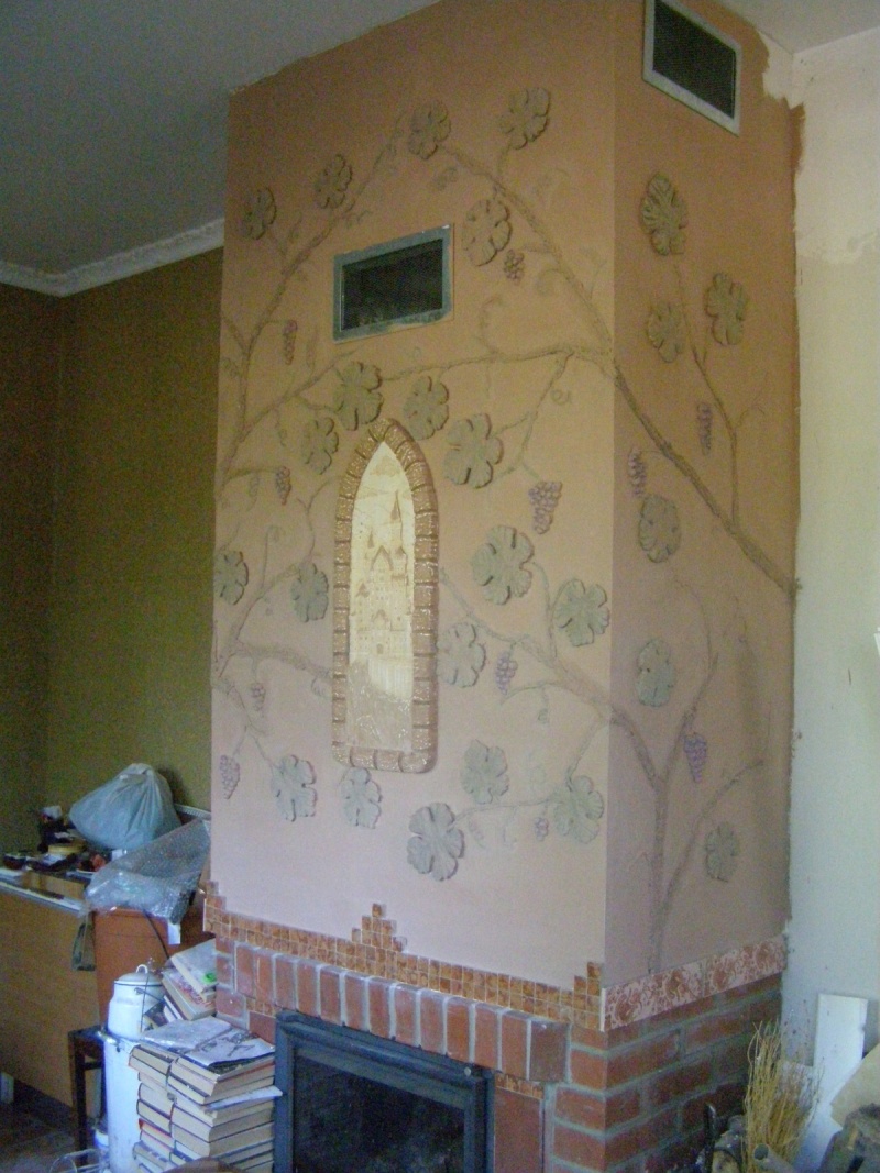

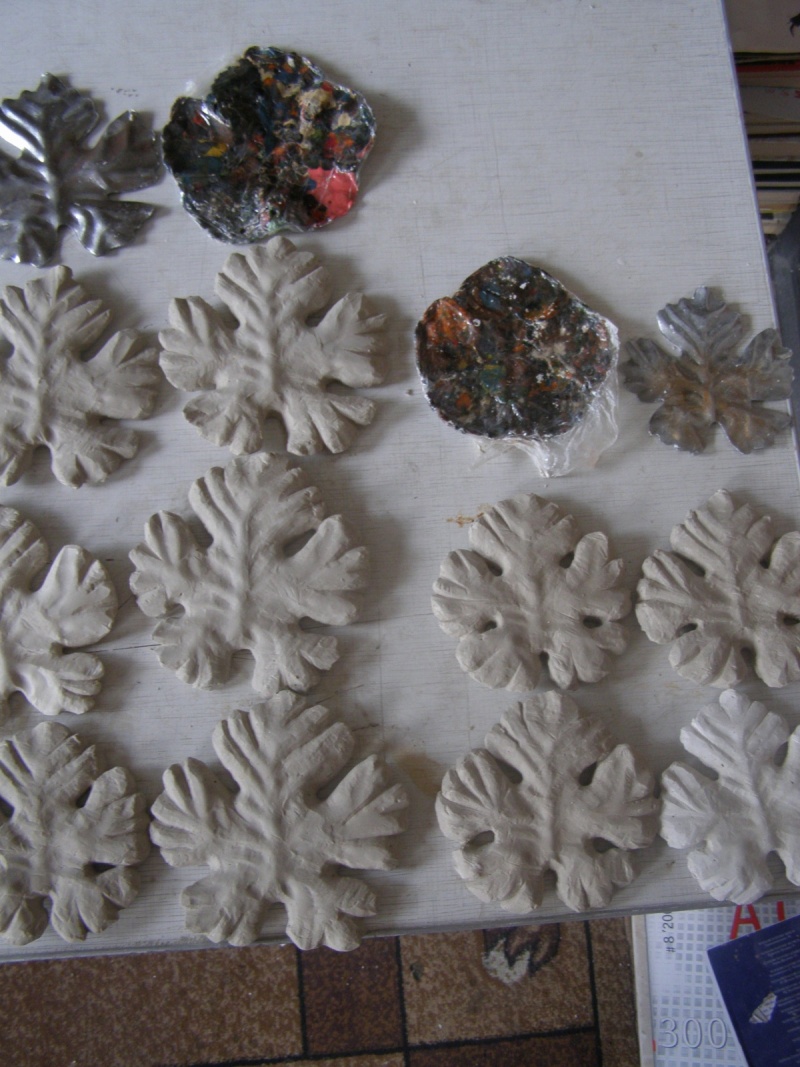

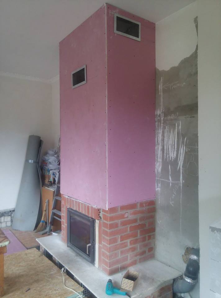

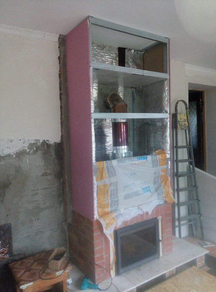

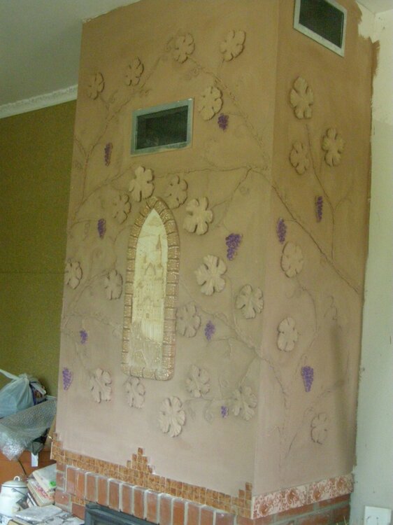

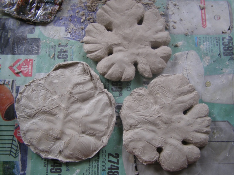

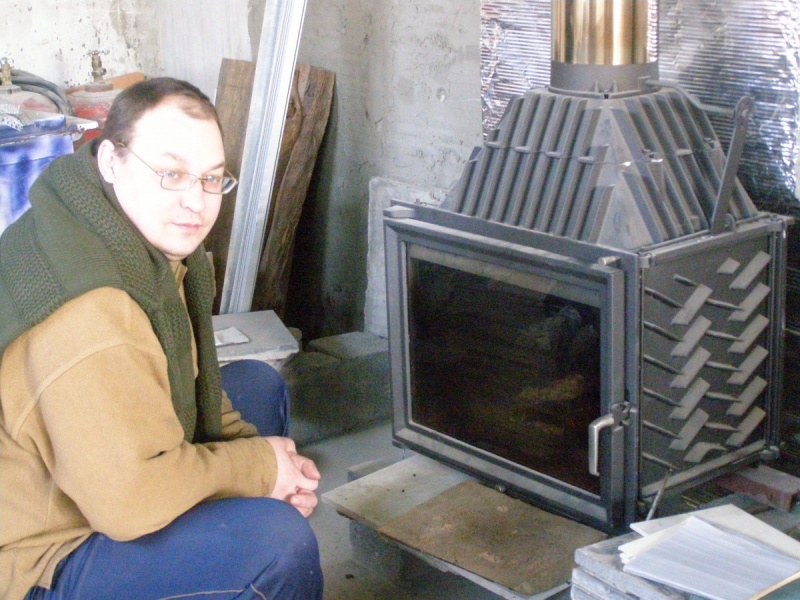

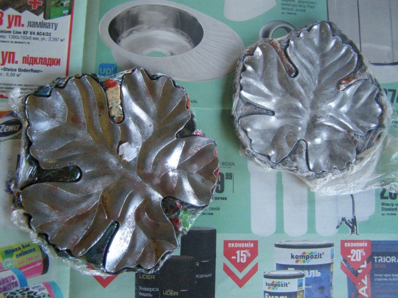

Продолжение каминной темы и его самостоятельная отделка. В строй. магазине были куплены 2 разных по размеру железных виноградных листика, по ним из пластилина сделаны формочки для отливки гипсовых листьев.

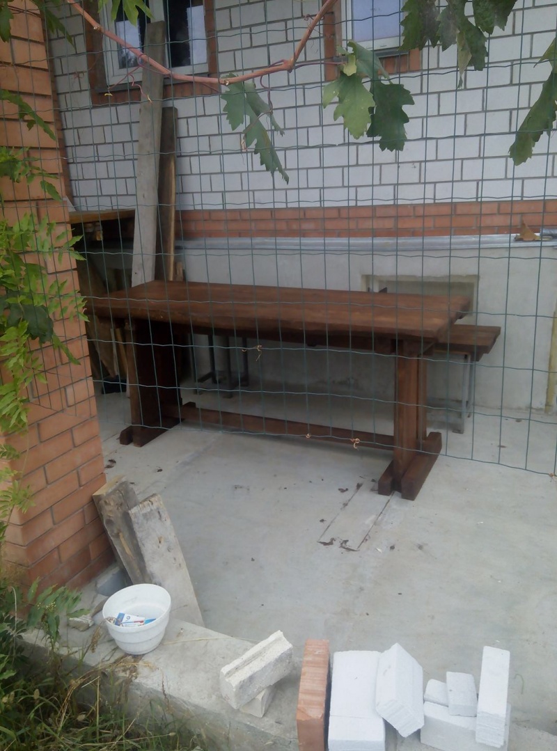

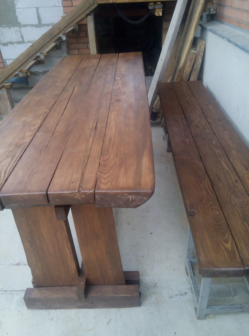

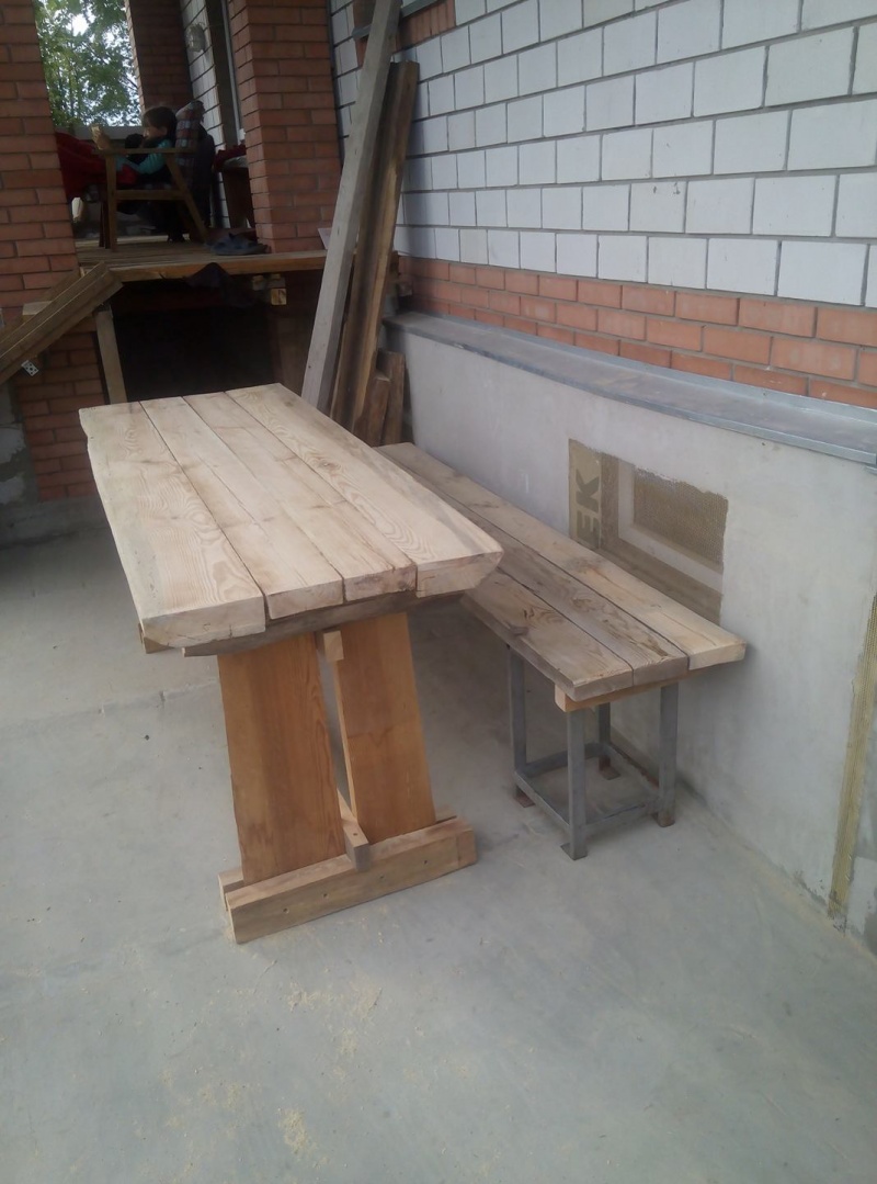

Сделали зону отдыха с самодельным столом( муж сделал).
Змінено користувачем lyngyr

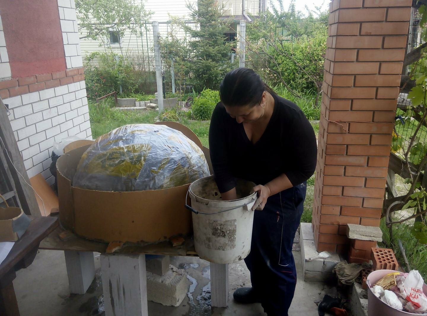

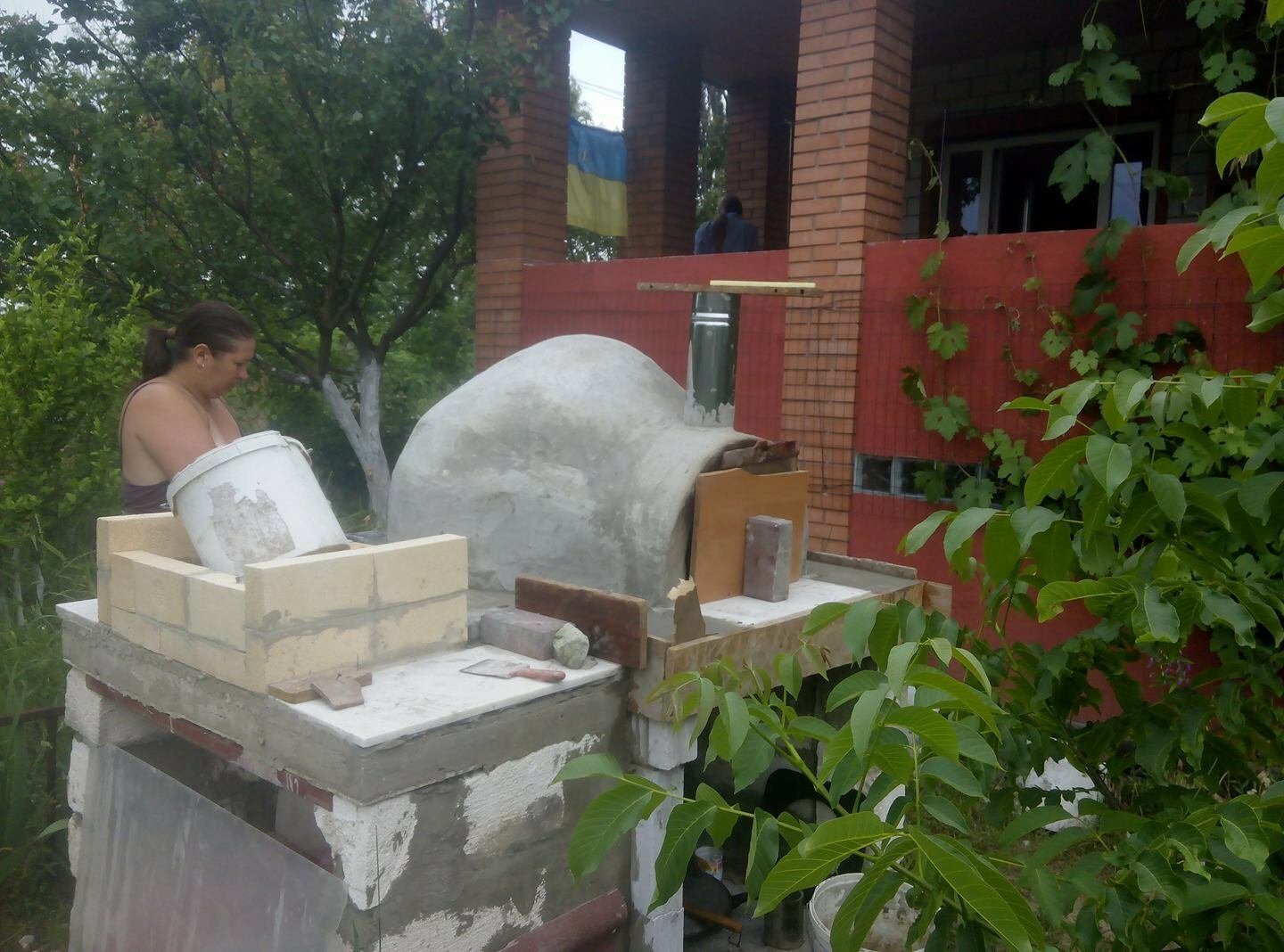

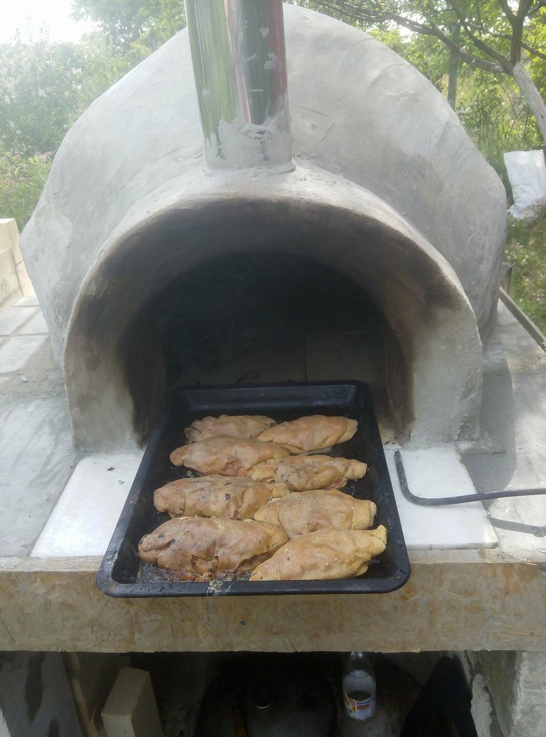

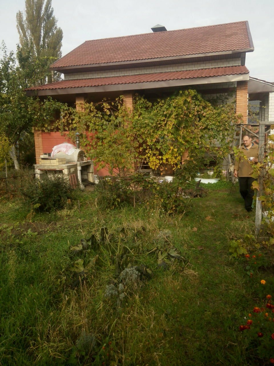

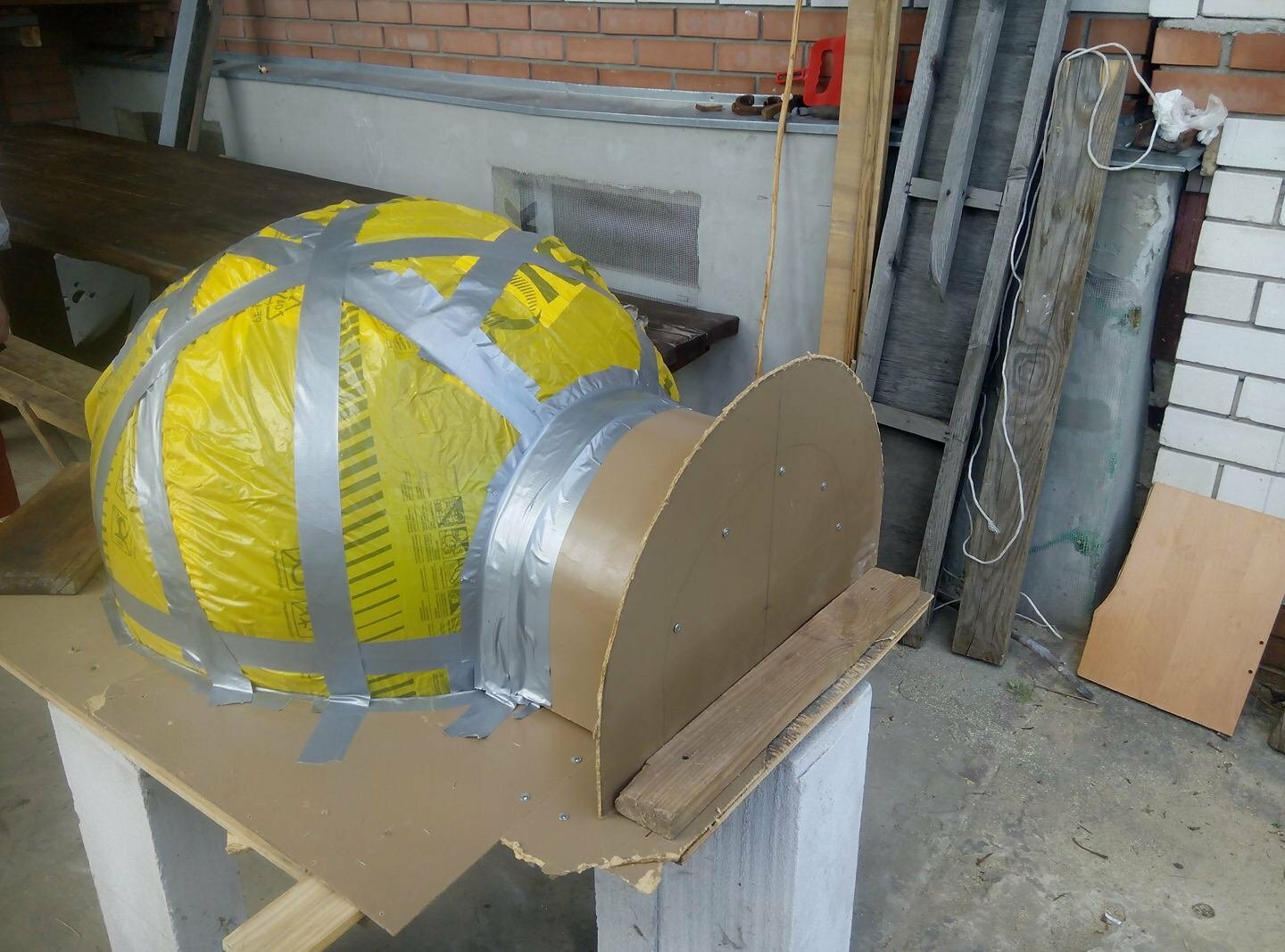

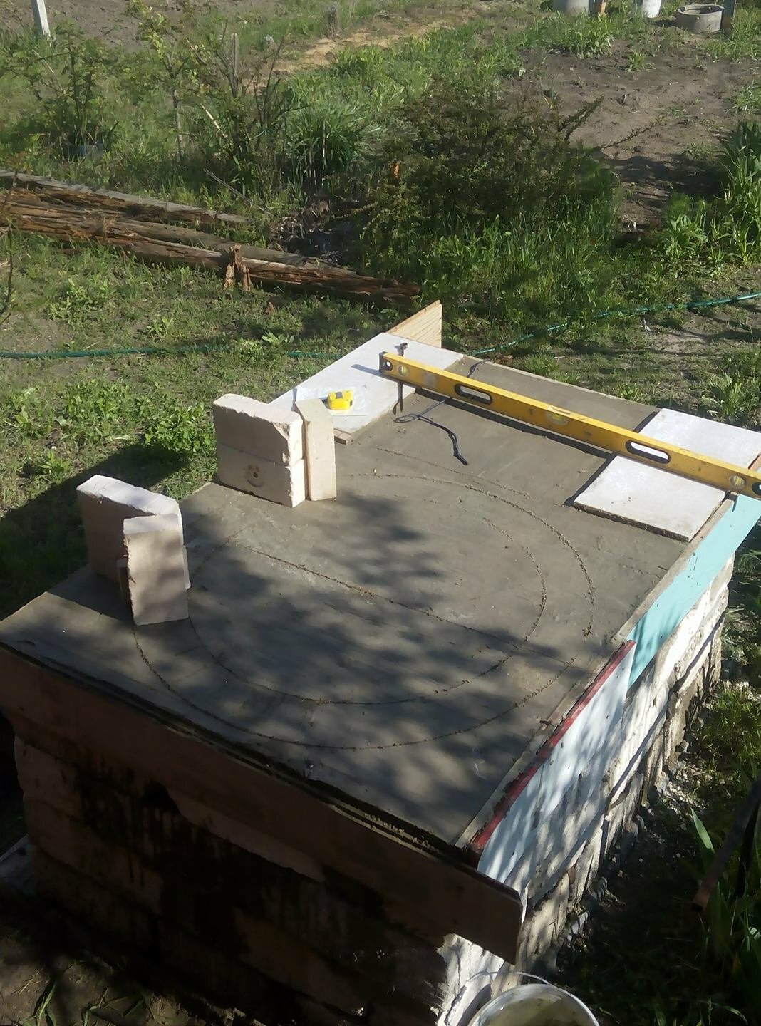

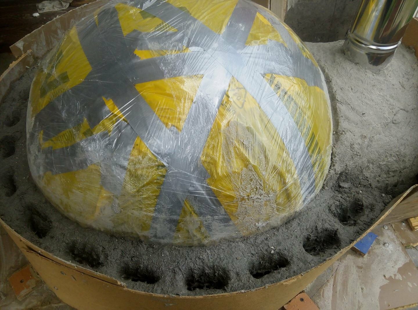

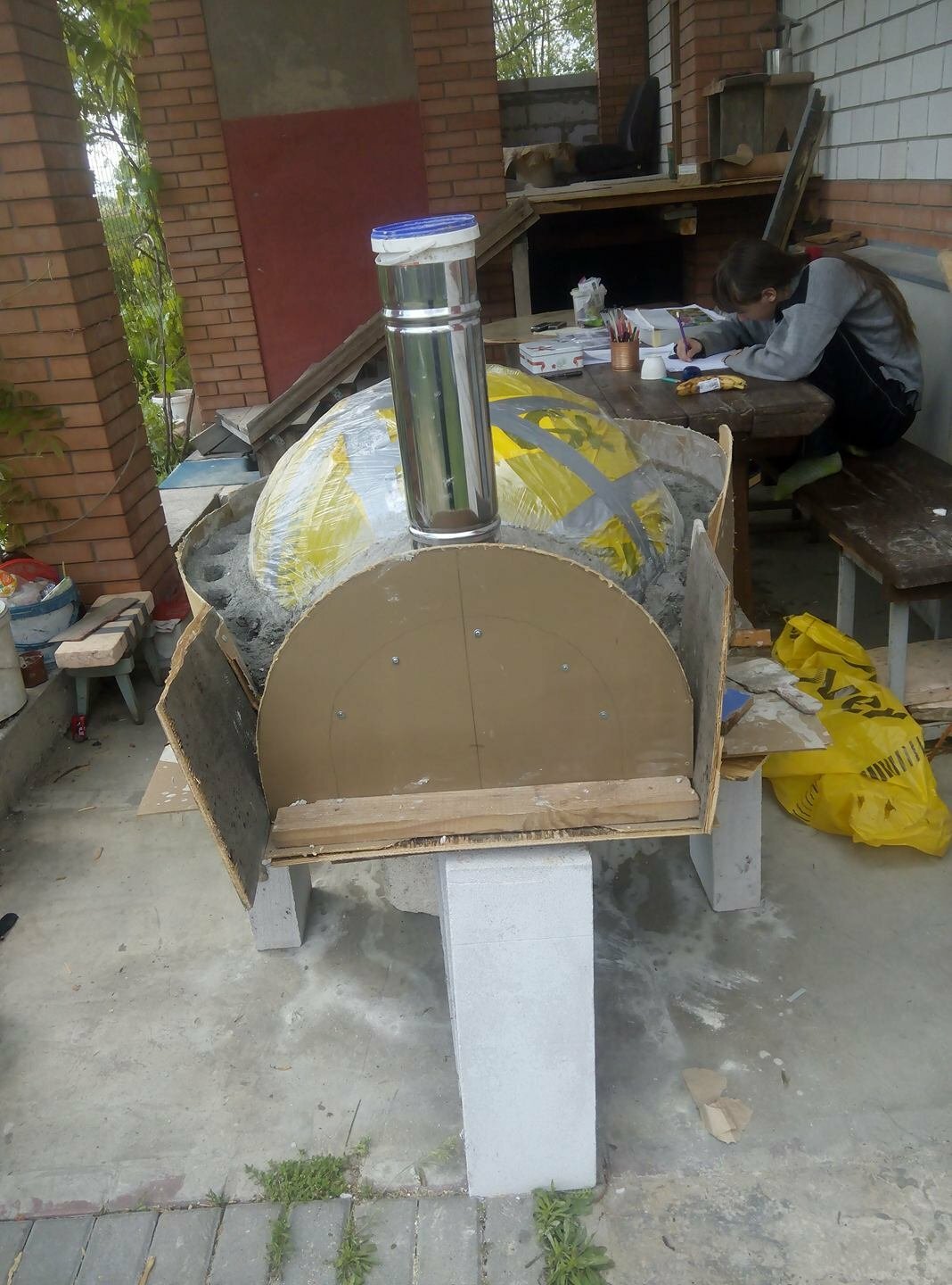

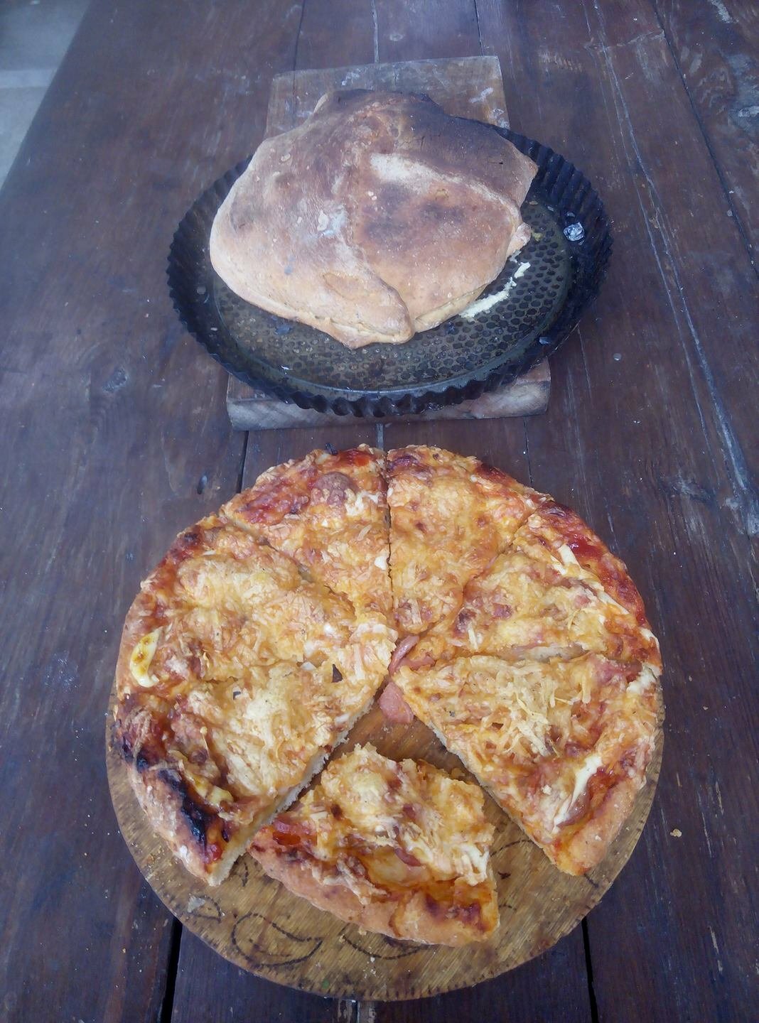

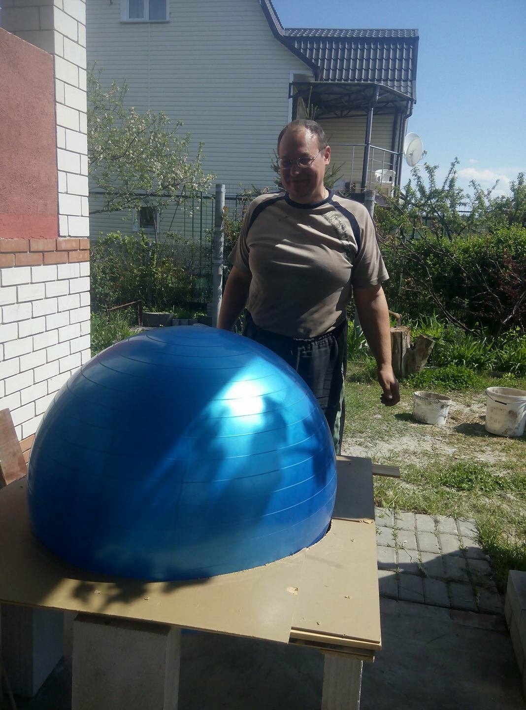

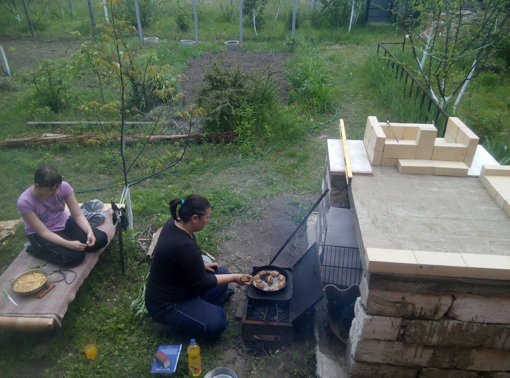

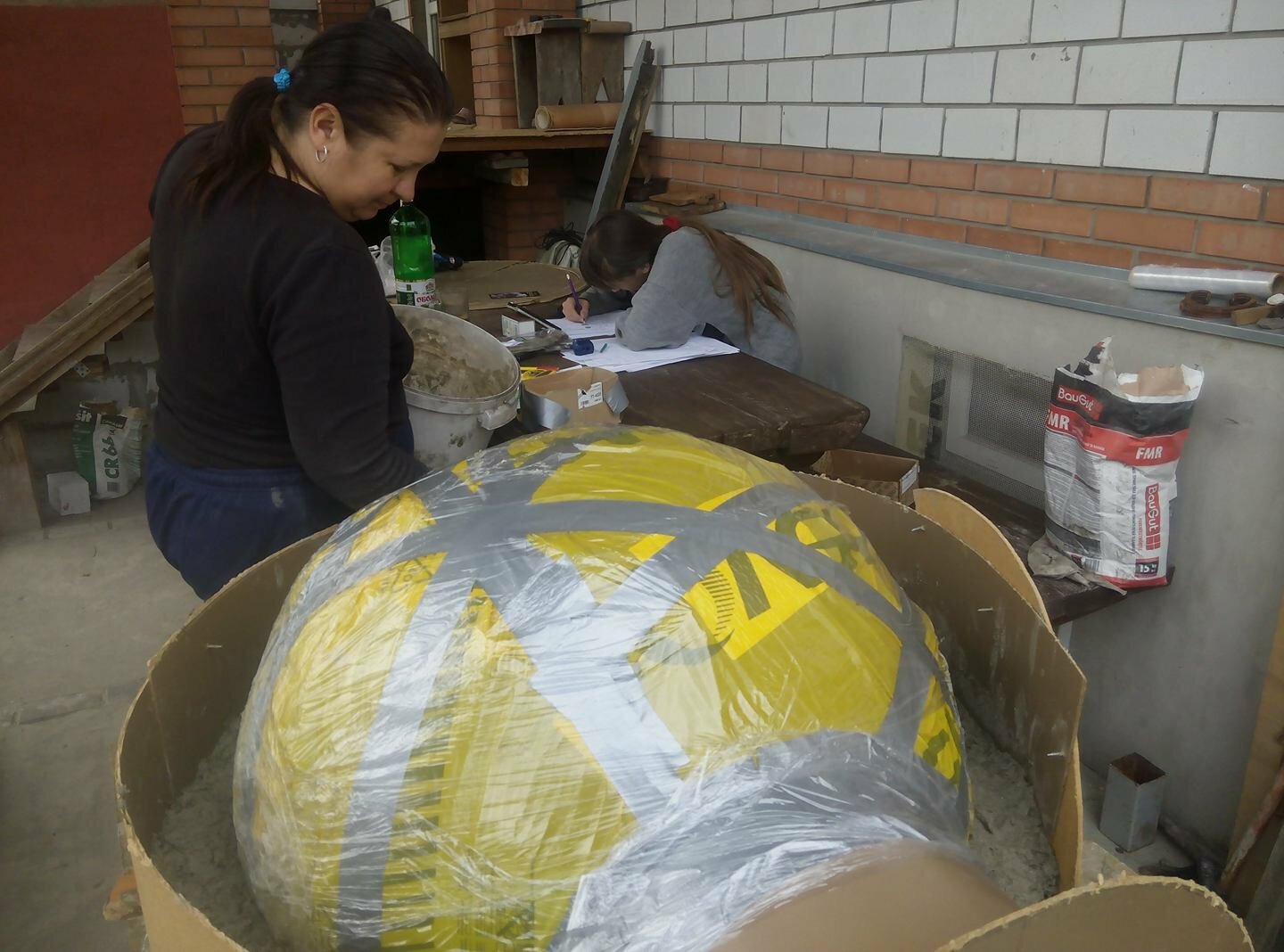

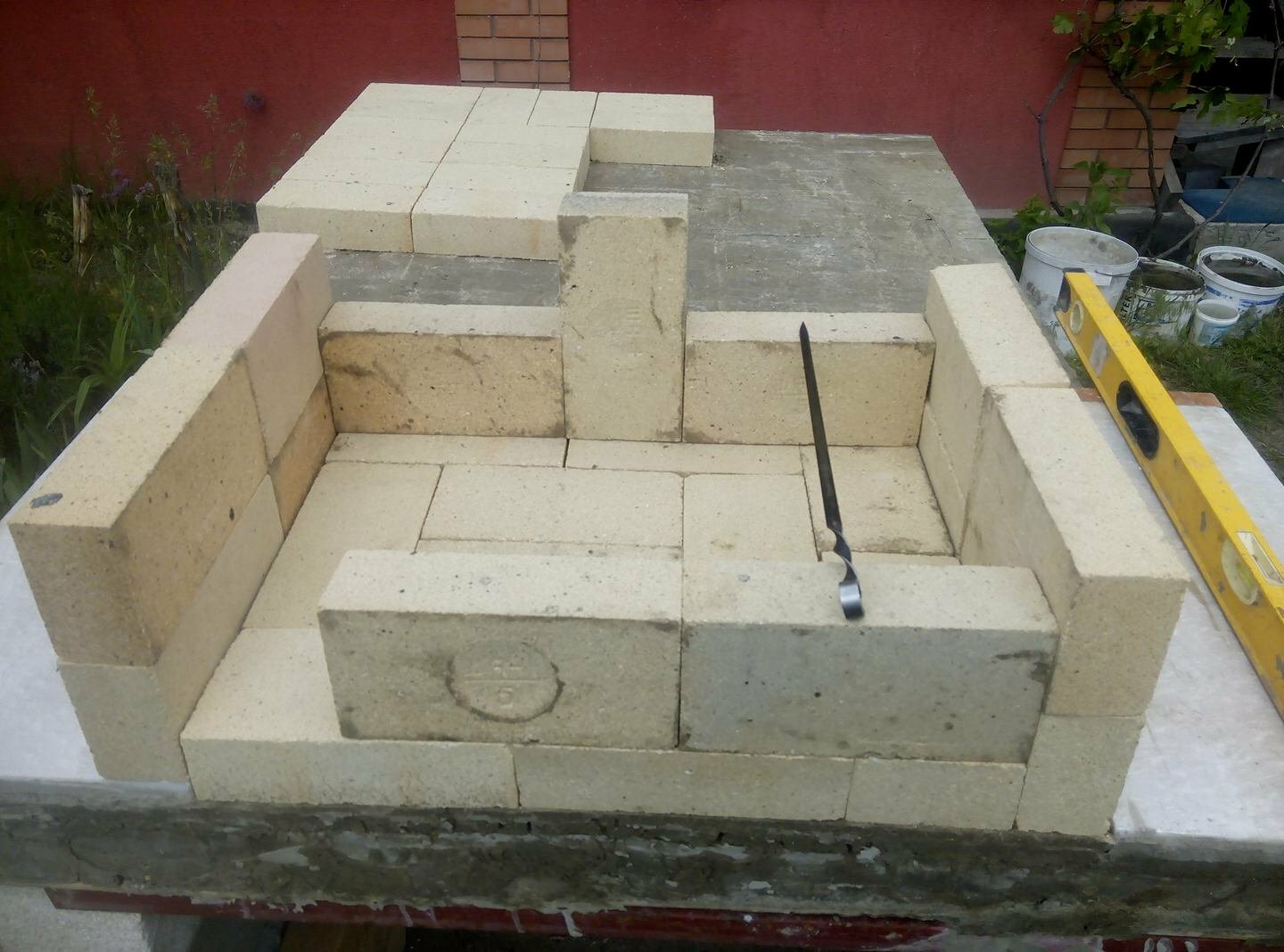

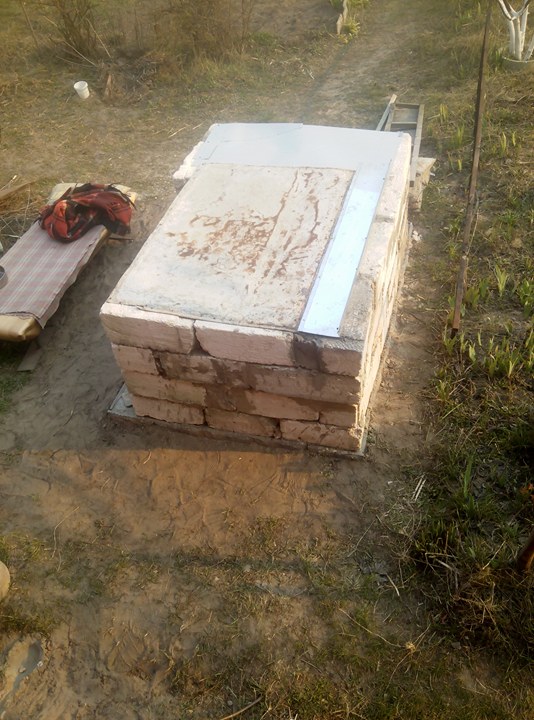

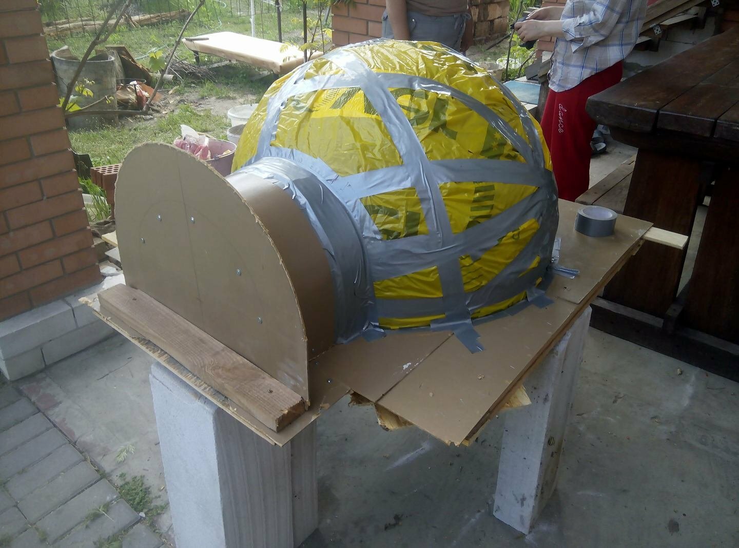

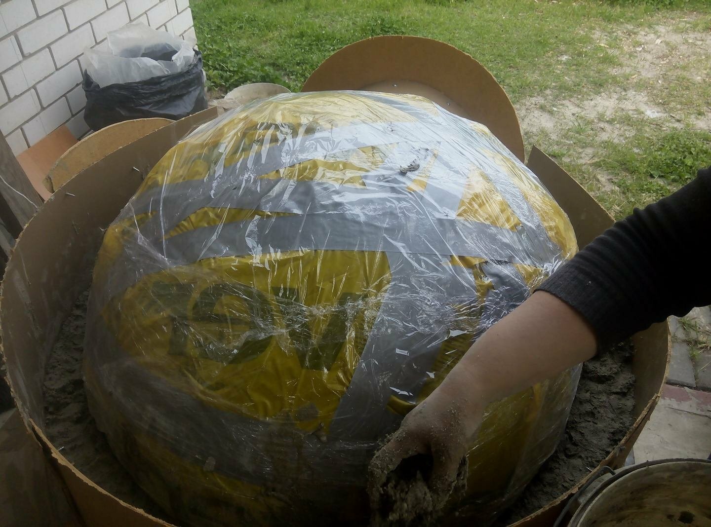

Итак как я делала купол... Мяч 80 см диаметр-это основа. Цемент+ вермикулит у меня был белый как песок мелкий 3 мешка ушло. 1часть цемента+ 4 части вермикулита.(1 ведёрко+ 4 ведёрка)и ещё фибру для раствора брала(на волосы похожа), 2 пакета ушло по 1 кг. воду добавляла понемногу... но эта каша всё время сползала с мяча... сделали опалубку и запресовали в 2 этапа- низ и вход, потом сам купол.
project.theownerbuildernetwork.co/2017/03/05/wood-fired-pizza-oven-built-using-exercise-ball/?utm_content=bufferd2e79&utm_medium=social&utm_source=pinterest.com&utm_campaign=buffer&fbclid=IwAR3q1vYWzyK8oTfO8dSoGdChaQsstHcue9c6UP9ZzCvJMS_rdXVxMN_fT0A

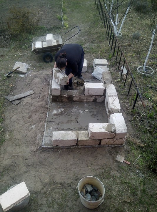

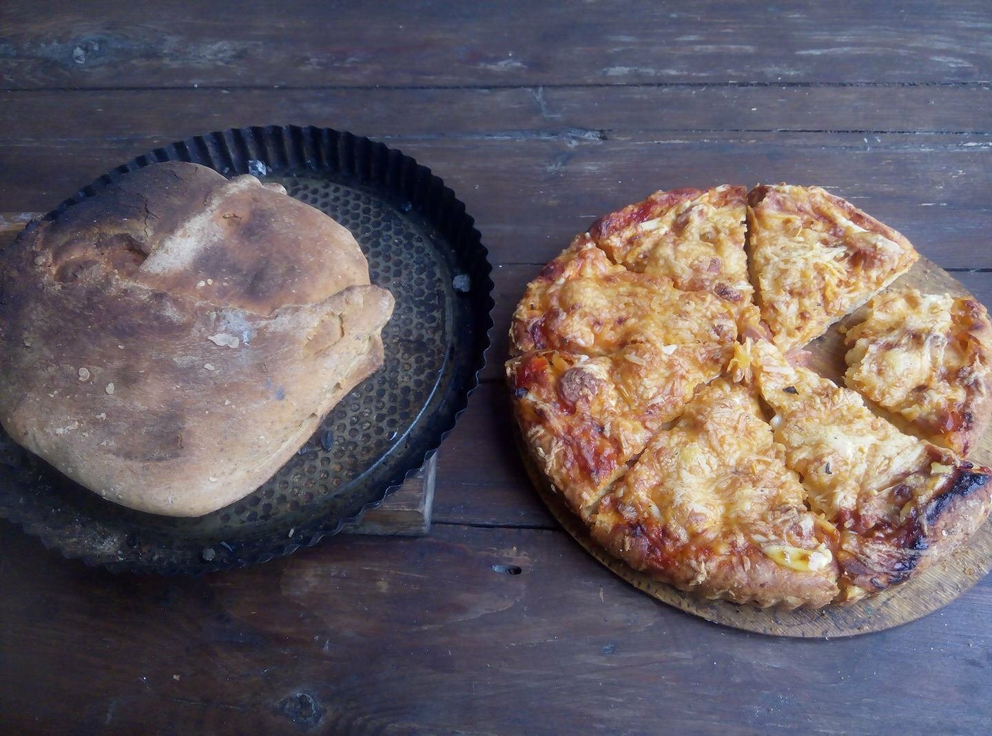

Основу из Ша5 выложили, сверху на раствор поставили купол, не хватило теплоёмкости материала( не накапливала тепло как нужно для хлеба), внутри всухую вдоль стеночки поставили ряд кирпичей огнеупорных вертикально. Потом купол утеплили стекловатой(5см) и стекломатом( 1см толщиной стеклонити белые перевитые наклеенная на фольгу), сверху натянули тонкую сетку и покрыли простым цементным раствором( сделана плотная корка) потом отделку сделаем. Итого- печка работает, если немного угля оставлять вдоль стен, зиму нормально пережила, купол при эксплуатации дал небольшие трещинки(как паутинки) ничего не отвалилось, всё работает... Но печка из огнеупорного мне больше нравится... Зато эту сделали за 2 месяца и не дорого. И самое главное- она работает!
