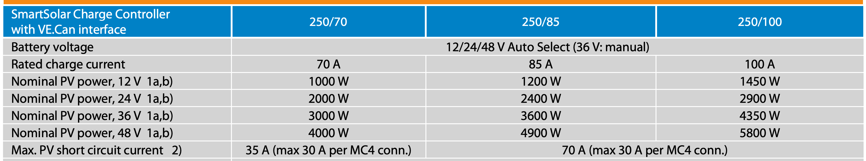

standov Опубліковано: 3 години тому Поділитись Опубліковано: 3 години тому Только что, volomoto сказал: А який це віктрон? SmartSolar MPPT RS 450|100 3 минуты назад, volomoto сказал: А який номінал автомата? 24 вибивало. але він змонтований під вихлопом інвертора і був завжди градусів 45 мабуть, думаю через це, поміняв на 32 перестало 1 Посилання на коментар Поділитися на інших сайтах More sharing options...
volomoto Опубліковано: 2 години тому Поділитись Опубліковано: 2 години тому 1 хвилину тому, standov сказав: SmartSolar MPPT RS 450|100 Так навіть якщо розбити на два стрінги, то струм всеодно буде такий самий, як і в одного, тобто буде обрізати до 16А. Посилання на коментар Поділитися на інших сайтах More sharing options...
standov Опубліковано: 2 години тому Поділитись Опубліковано: 2 години тому (змінено) 4 минуты назад, volomoto сказал: Так навіть якщо розбити на два стрінги, то струм всеодно буде такий самий, як і в одного, тобто буде обрізати до 16А. якщо розібрати то я поставлю 2 штуки SmartSolar MPPT 250/70 там по 30/35А. у віктрона жеж все низьковольне, фактично 1 mppt лише високовольтна модель і вона якась трошки дебільна від того )) Змінено 2 години тому користувачем standov Посилання на коментар Поділитися на інших сайтах More sharing options...
volomoto Опубліковано: 2 години тому Поділитись Опубліковано: 2 години тому 2 хвилини тому, standov сказав: якщо розібрати то я поставлю 2 штуки SmartSolar MPPT 250/100 там по 35А Якщо ті стрінги в одному напрямку, то їх можна запаралелити і одного МППТ буде достатньо, бо там точно більше 35А по сонячному входу. Для 250/100 макс. струм КЗ 70А, тоді робочий буде не менше 50А 2 Посилання на коментар Поділитися на інших сайтах More sharing options...
standov Опубліковано: 2 години тому Поділитись Опубліковано: 2 години тому (змінено) 17 минут назад, volomoto сказал: Якщо ті стрінги в одному напрямку, то їх можна запаралелити і одного МППТ буде достатньо, бо там точно більше 35А по сонячному входу. Для 250/100 макс. струм КЗ 70А, тоді робочий буде не менше 50А ну в принципі можна і так мабуть, я просто думав якщо вже ділити то на різні трекери всеж, бо ще років 5 і нижній ряд почне затінятися взимку соснами, з іншого боку, як буде затіняти то і докупити другий. Дякую за ідею, Змінено 2 години тому користувачем standov Посилання на коментар Поділитися на інших сайтах More sharing options...
