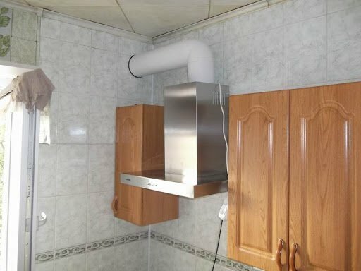

Я понял, получится типа такого, наверное в коробе можно будет вырезать отверстие сбоку под трубу, тогда её и видно почти не будет
Змінено користувачем normal
5 минут назад, normal сказал:
примерно так , из вытяжки налево и через трубу на улицу . короб это труба на фото ? и зачем в нем отверстие вырезать и под какую трубу ?

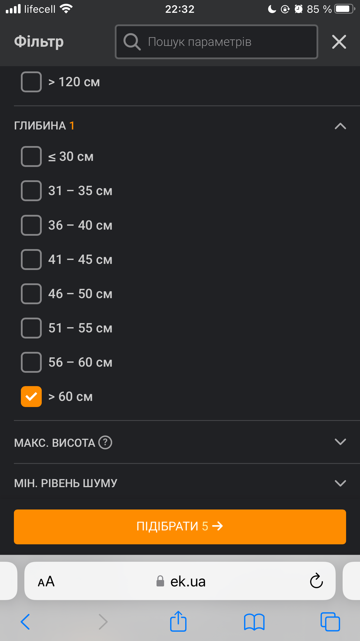

пишут , что размер вытяжки должен быть шире размера плиты .скажите пожалуйста , правильно ли я понимаю , что эта галочка в подборе - это глубина вытяжки ?
как ставлю эту галку , чтоб вытяжку подобрать - моделей становится сразу 5 . а если еще и нажать пристенная - так вообще одна модель за 80 тыщ .
или все ставят неглубокие вытяжки ?
10 годин тому, igorrius сказав:
Там є у фільтрі ширина, чого вона має стати глибиною?
30 минут назад, normal сказал:
ну ширина - это когда я стою лицом к плите - это расстояние слева направо
а глубина- расстояние от тыла газовой плиты до фасада газ плиты
или я не так понимаю ?
43 минуты назад, igorrius сказал:
Все так. У вбудованих витяжках глибина дорівнює глибині верхніх шкафів - 30см. Глибина понад 60см - це ж вона буде виступати за столешницю. Її треба дуже високо вішати щоб головою не битися постійно, це більше для професійних кухонь.
