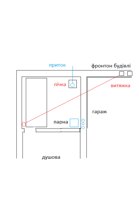

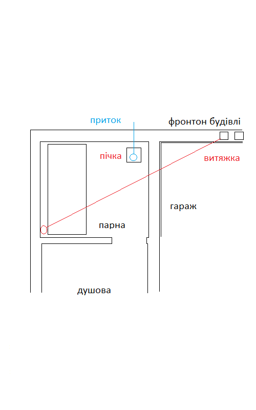

Добры день уважаемое сообщество,
Есть вопрос из чего делаеть вентиляционный короб в парилке для оттока воздуха?
Можно ли сделать вентиялцию из пластика? Не будет ли пластик прогреваться до такой температуры, что начент вонять или выделять что-то ведное?
В целом сам короб будет проложен за деревянной вагонкой и фольгой, кроме выходных отверстий.
Или из пластика лучше не делать и нужно сделать из металла? Если да, то какого: оцинковка, нержавка..?
