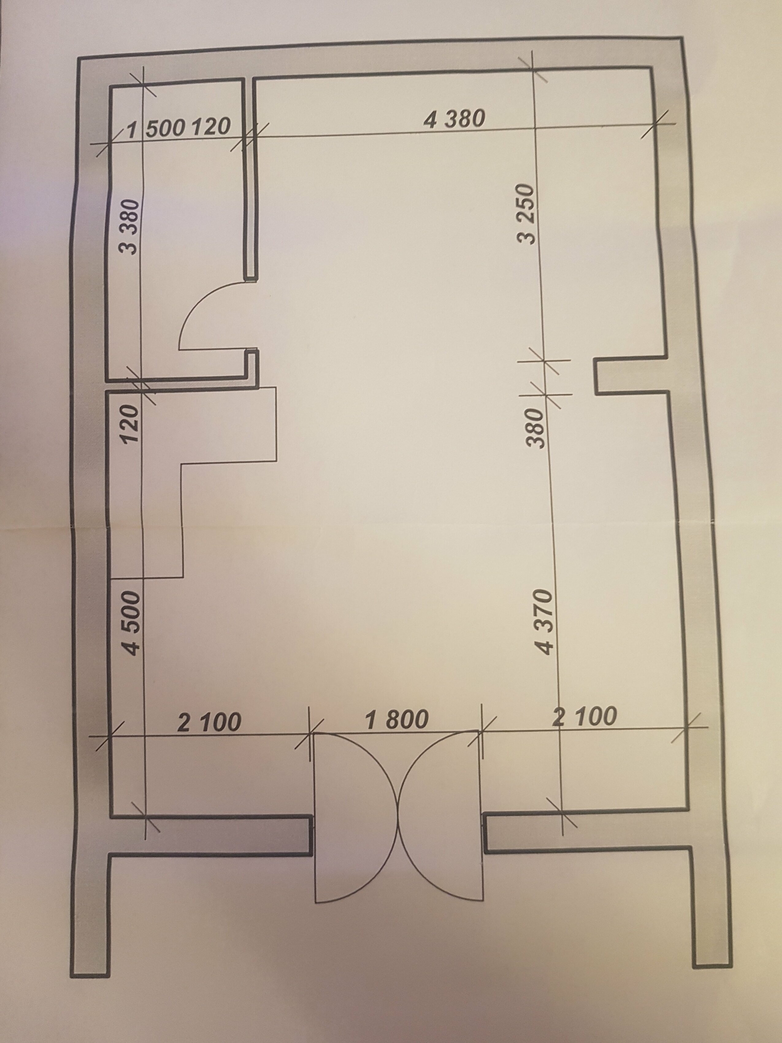

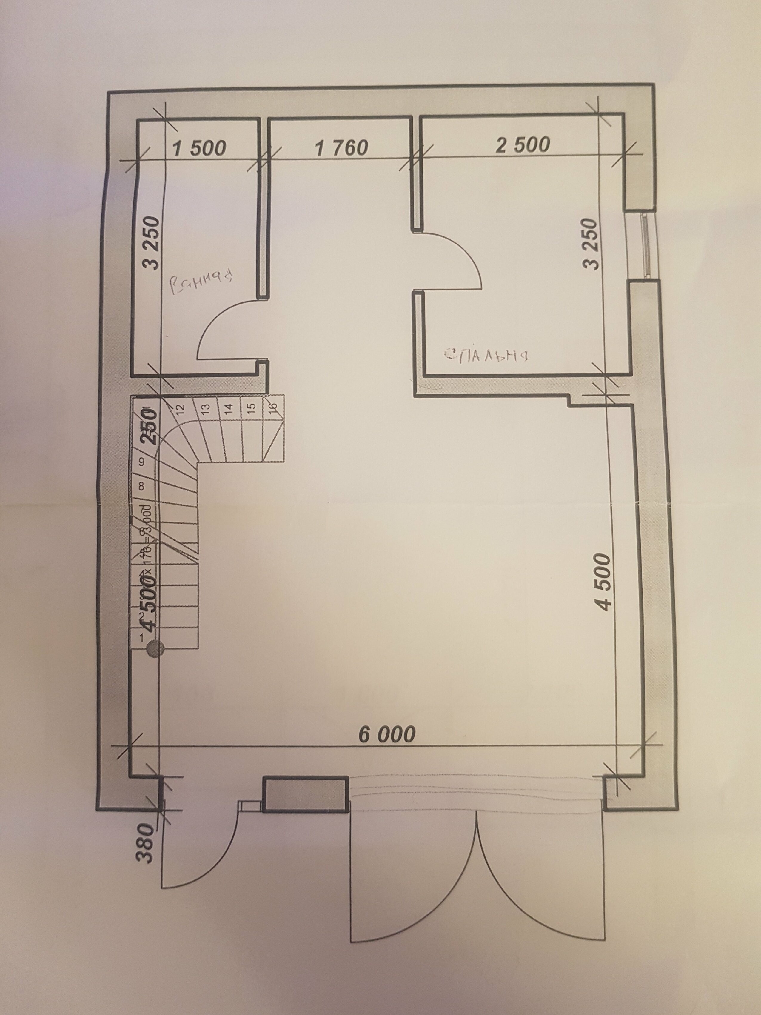

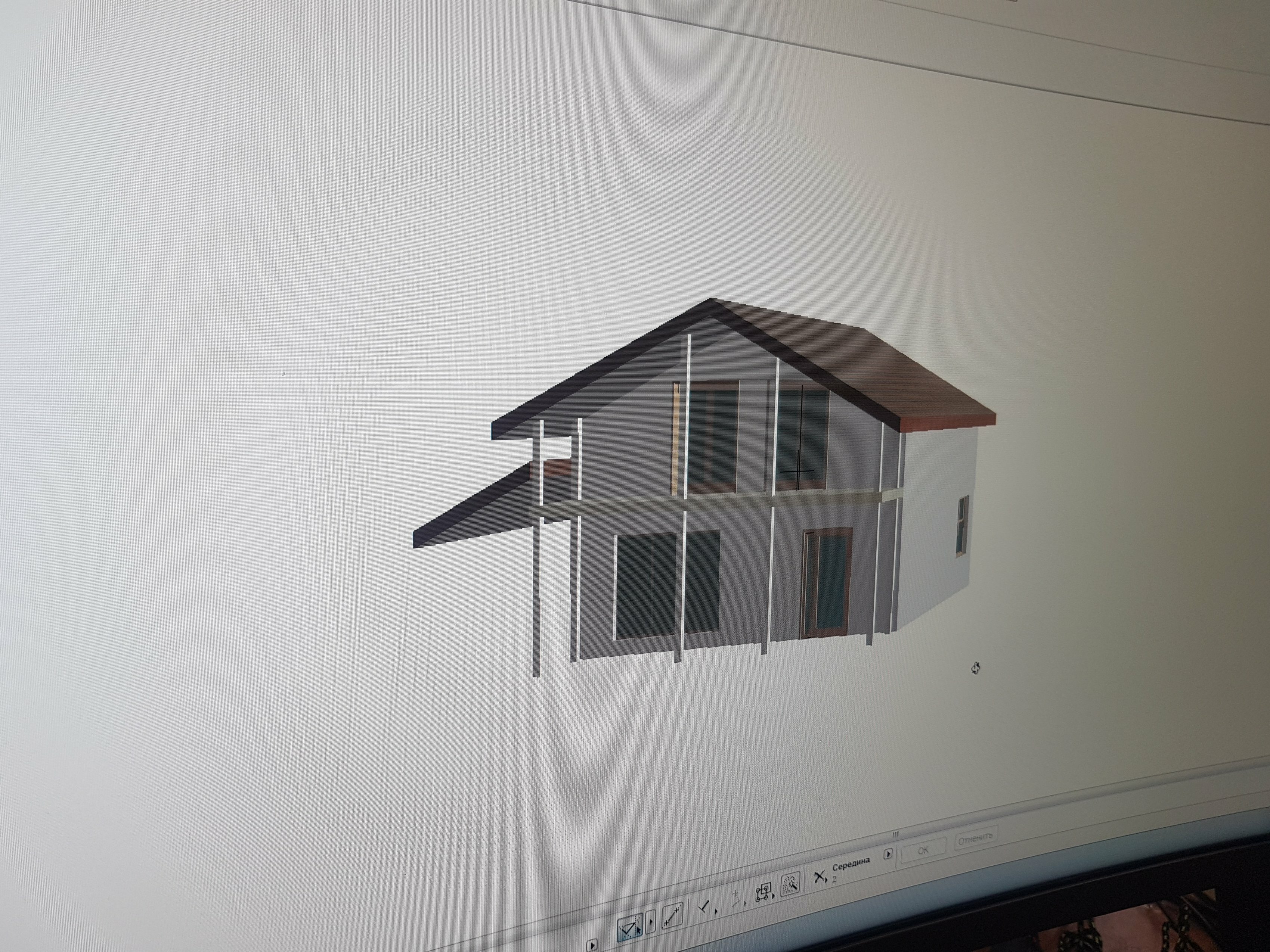

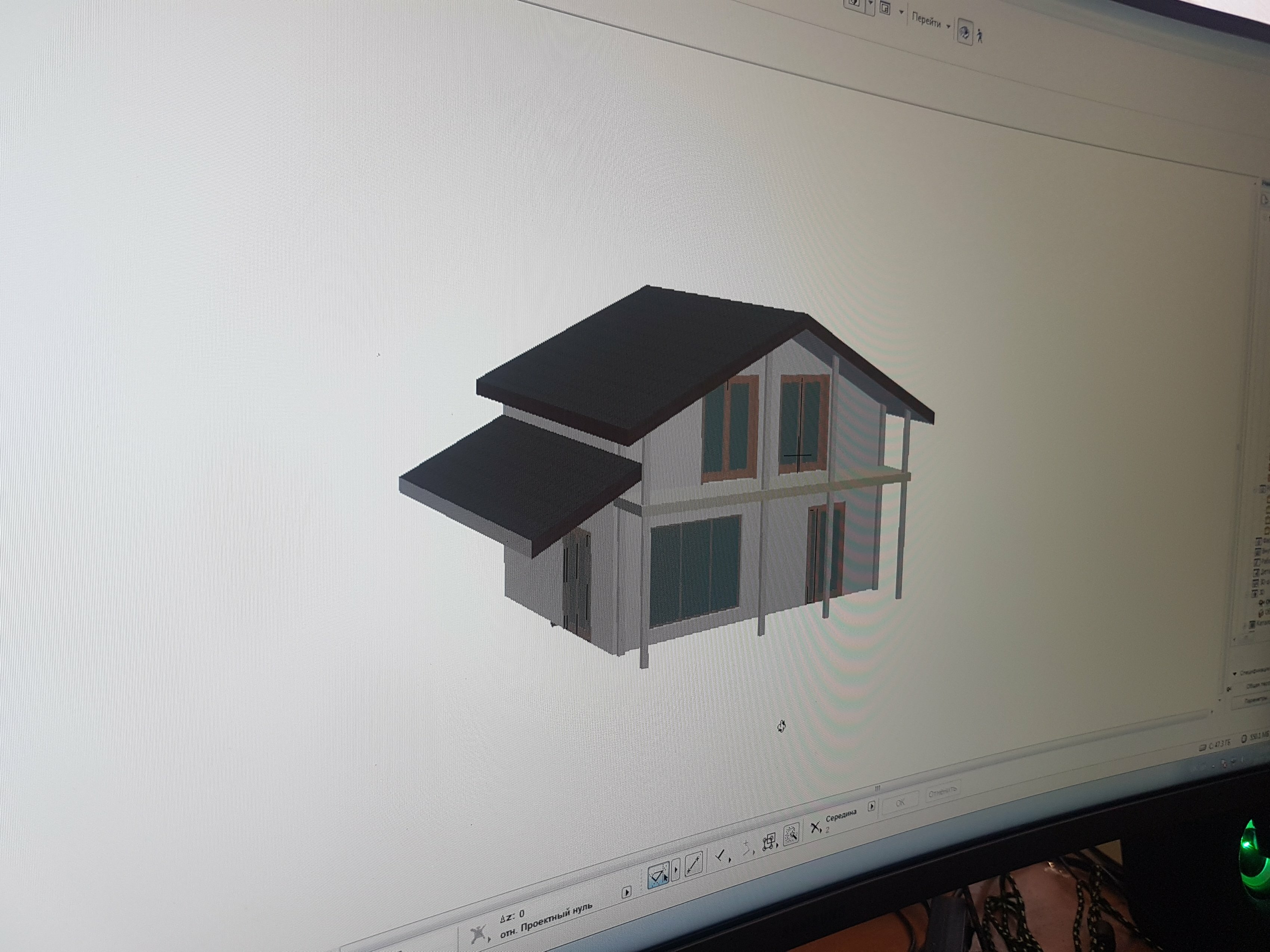

Здравствуйте. Хочу построить не большой дом примерно 120 м.кв. Планирую под сдачу/жилье. Тип - шале. Вот такое накидали сегодня с архитектором. Буду признателен за высказанные мысли. Монитор был выгнут, немного на фото криво выглядит, но получить представление возможно. Идея - домик как на фото.
16274127187808111085891457135702.thumb.jpg.2f8ab19a6c242c312b6fa4abc02209b8.jpg 16274127444467011836386573401984.thumb.jpg.664f9d0b1540de938adf528670d7126c.jpg
Надо еще котельную небольшую сделать, так как газа нет.

Класна відповідь, клуб -не клуб, а щось коструктивно якби сказали. До чого тут СССР? Що не так з плануванням?
16 хвилин тому, Kim_555 сказав:
Там дуже полюбляли будувати на 4 сотках подібні "шалє".
1. Одне-однісіньке вікно у темній вітальні :pozor:
2. Драбина 180 см навширшки :pozor:
3. Повна відсутність вікон над драбиною і в холі 2 поверху :pozor:
4. Скошена стіна на другому поверсі :pozor:
5. Зовнішній вигляд :pozor:
І насамкінець питання - як ви збираєтесь робити дах, якщо за плануванням внутрішня несуча стіна на першому поверсі розташована поперек гребня даху?
Якось так виходить, що і кухня прохідна, і вітальня прохідна, і одного вікна в вітальні дуже мало на таку площу, санвузли манюсінькі, на другому поверсі багато маленьких кімнат, то все спальні? Ну під здачу може і піде але не для постійного проживання.

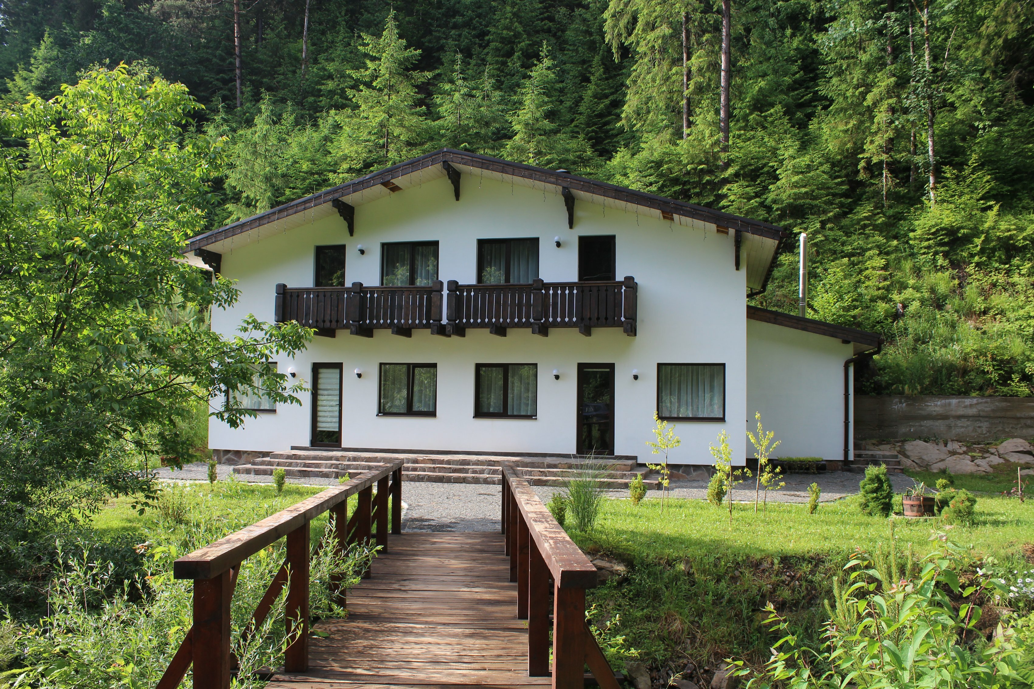

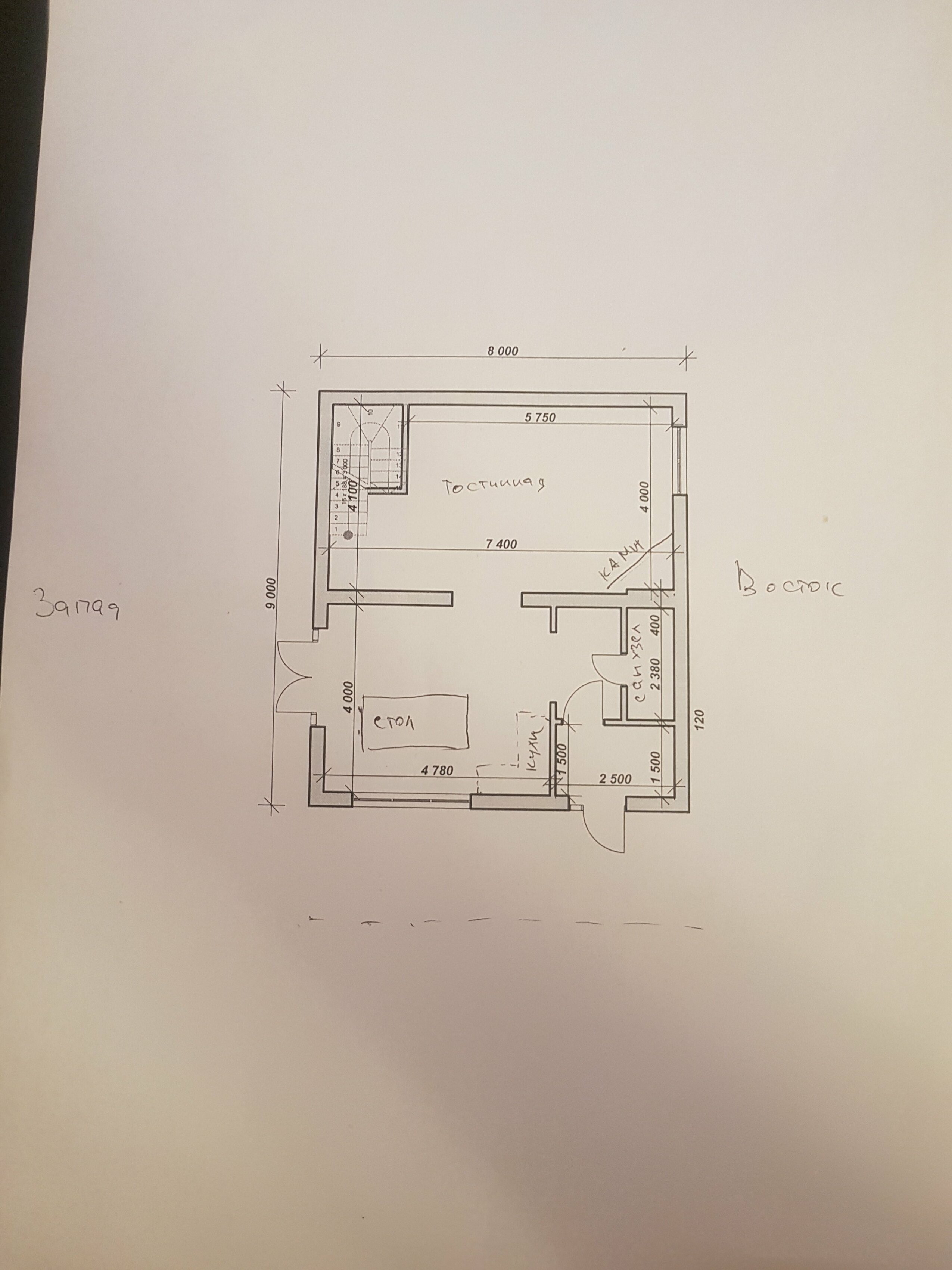

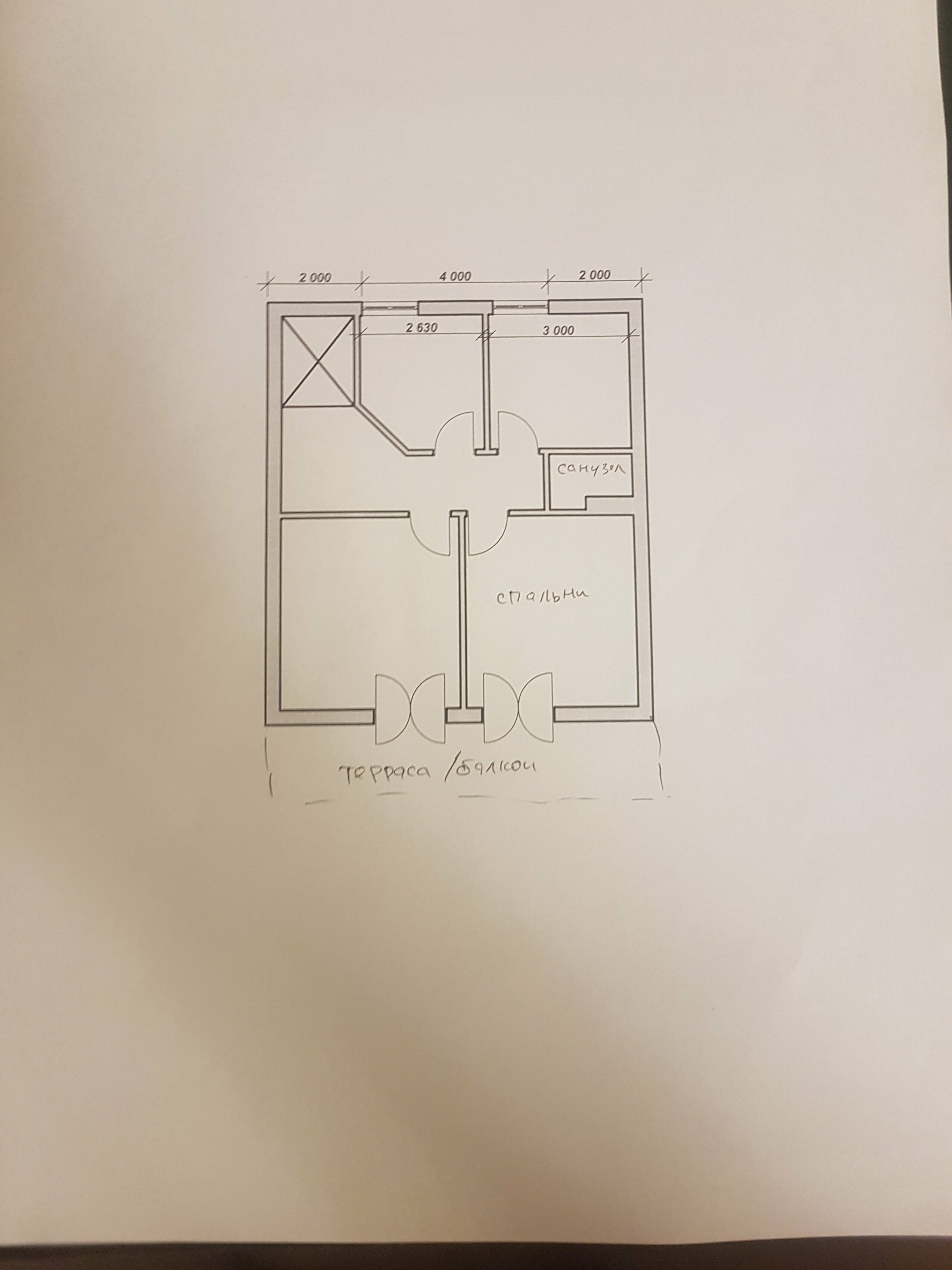

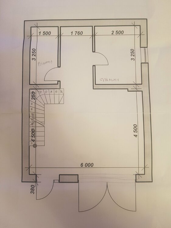

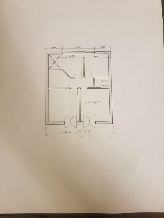

Господа, посмотрев букинг и подобные сайты, нашел интересующий меня объект. Дом который приглянулся - деревянный, но планирую сделать его из кирпича. Прикреплю ссылку на фото дома, не реклама. Так же прикрепляю примерно планировку как сделано в этой реализации. Размеры дома примерные, но исхожу из своего бюджета. Буду благодарен за ваши мысли по поводу этого варианта. Спасибо
16355349153758809630422049791322.thumb.jpg.7d9cb76ea81d76849fbd059ebaa4c247.jpg16355349338663096364905604722856.thumb.jpg.9a6c6ff81a99f0a7bfc6155f34159925.jpg
UPD: Сделал разбивку по периметру на участке, явно 6*8 мало. Думаю 8*8 должно быть в самый раз... Так же придется отзеркалить, вход в дом будет с права, так же там планирую сделать террасу, 3-4м от стены с мангалом. Еще правее есть место для бани, вот и еще возник вопрос - может предусмотреть топочную (для твердотопливного котла), выделить кусок санузла?
