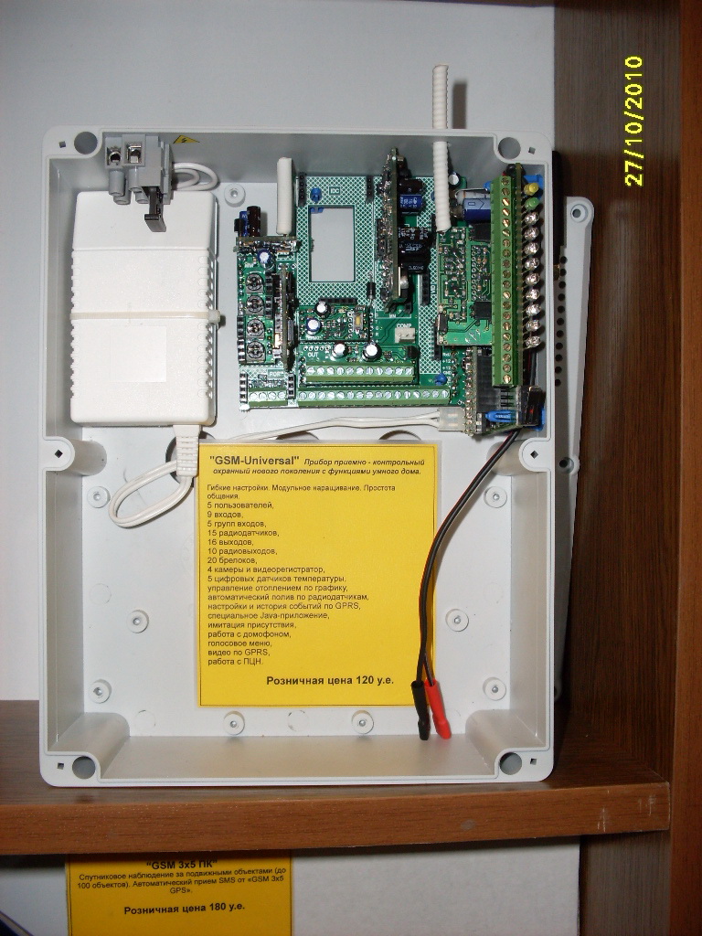

Для тех, кому недостаточно функций GSM 3*5 Universal предлагается V 3.0 данной модели, более подробно выложу в подписи.
А модуля расширения проводных входов к нему не будет? 9 - это предел? Кроме того, производитель обещал к новому Универсалу видео-функции (модули). Что слышно на счет них?
Скорее всего не будет, не нужно это для ниши, занимаемой Universalом.

Думаю есть и много... цена вопроса - -в качеств е и безгеморойности. Это я так понимаю блок - -все в одном и звонилка и релейный блок и логика и питание... В принципе очень приятный блок. Вопрос - -таймерные каналы -- это каналы управления ?
Вот у меня вопрос сразу - -у меня котел - для включения режима отопления надо кнопку Power нажать 2 раза. Первое нажатие включение ГВС, второе только отопление, третье нажатие- ГВС и отопление - -как реализовать это на ГСМ системе
Скорее всего без проблем, Fuzik должен быть в курсе.
На GSM Universal тоже легко: конкретный выход программируется в импульсный режим, задается длительность импульса и все. При включении команда вводится столько раз, сколько нужно.
А проще назначить на мобиле "быстрые" кнопки и на них записать нужную последовательность.
(Например кнопка "4"- включение ГВС, "5"- только отопление, "6"- ГВС и отопление).

128 WRL это вообще моя любовь :drinks: У меня лично такая стоит дома. Закупаю такие на установку не реже раза в месяц. Gsm и ABAX на борту уже. Моя цена 350 евро.
