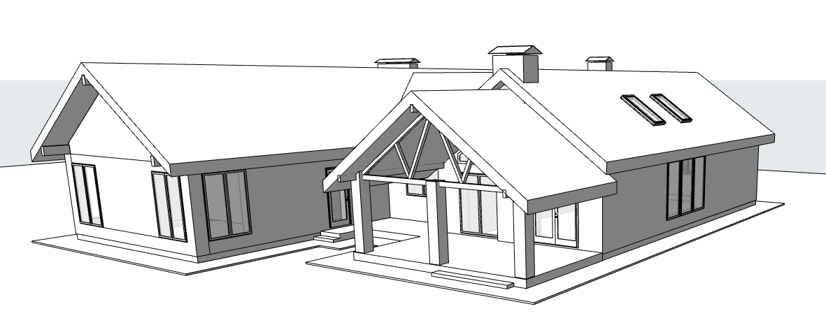

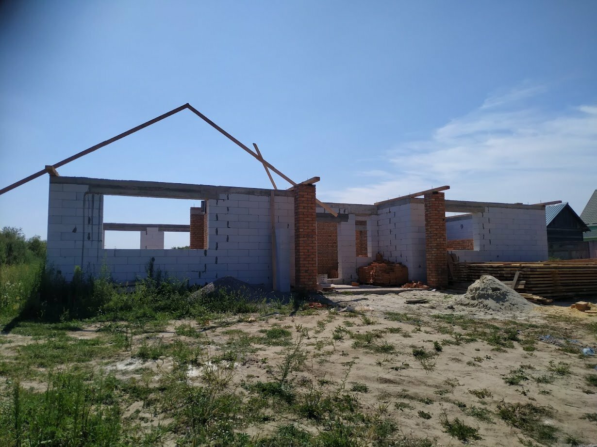

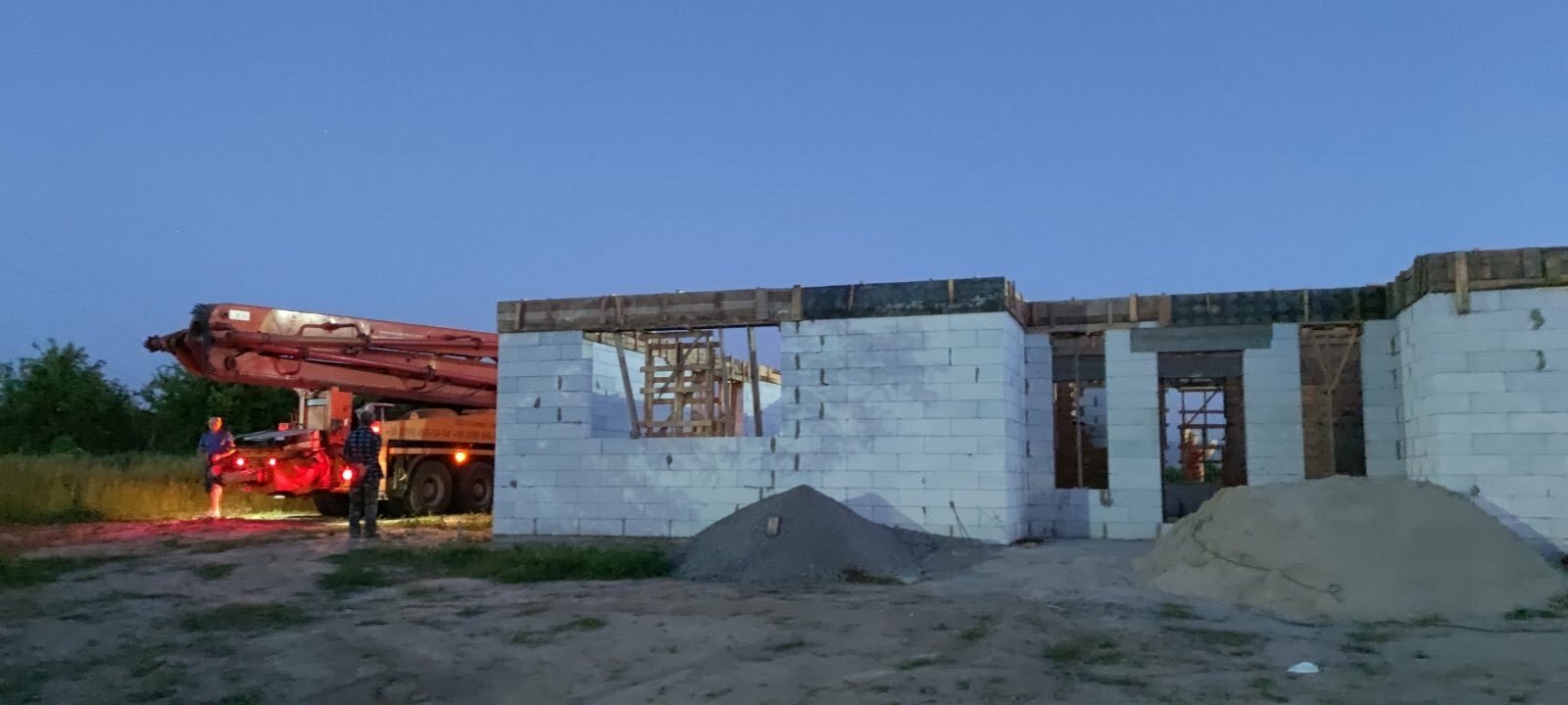

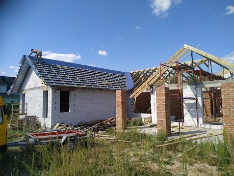

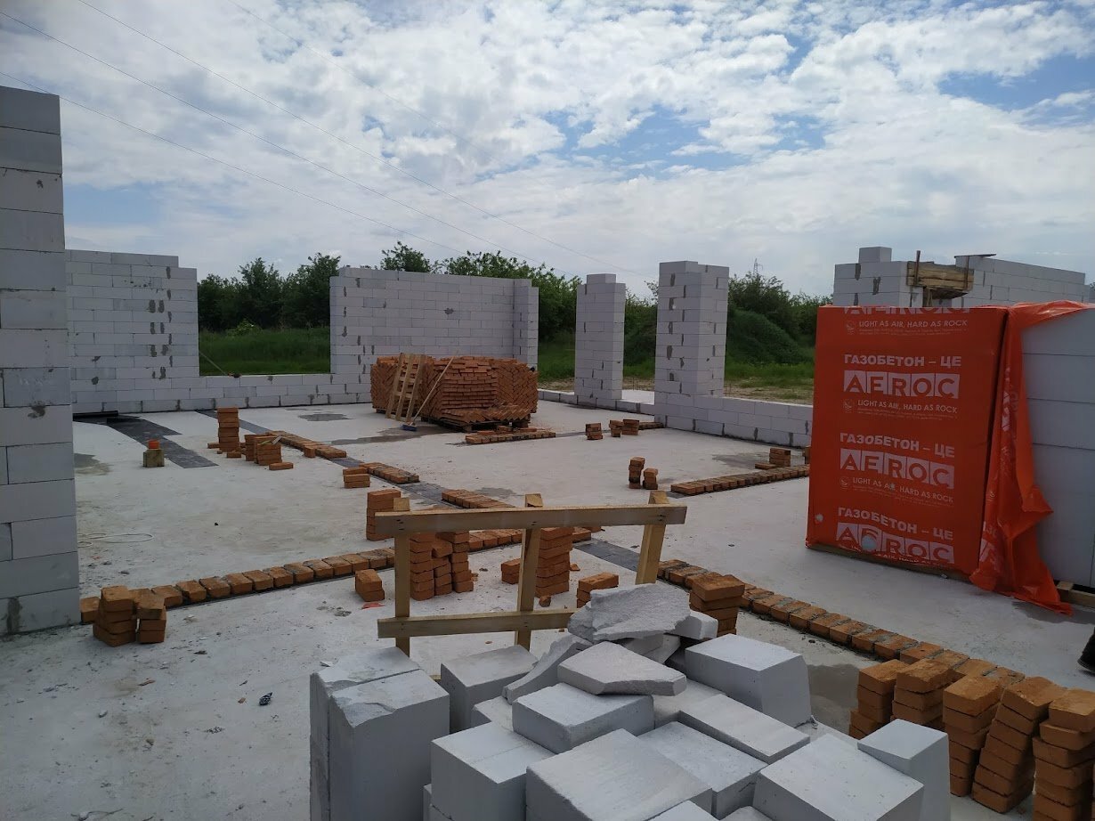

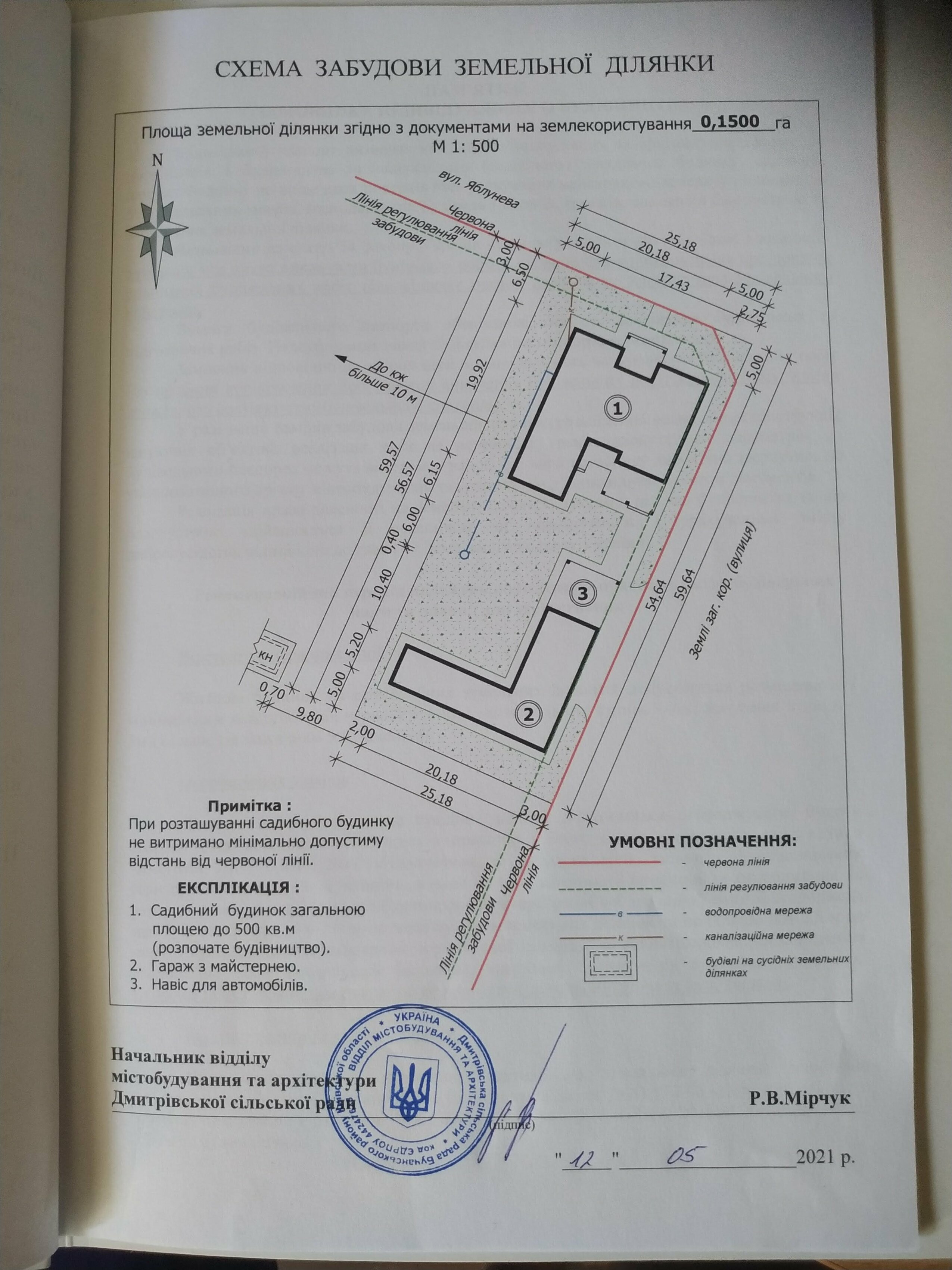

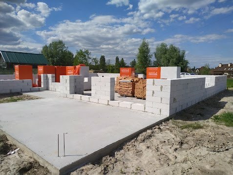

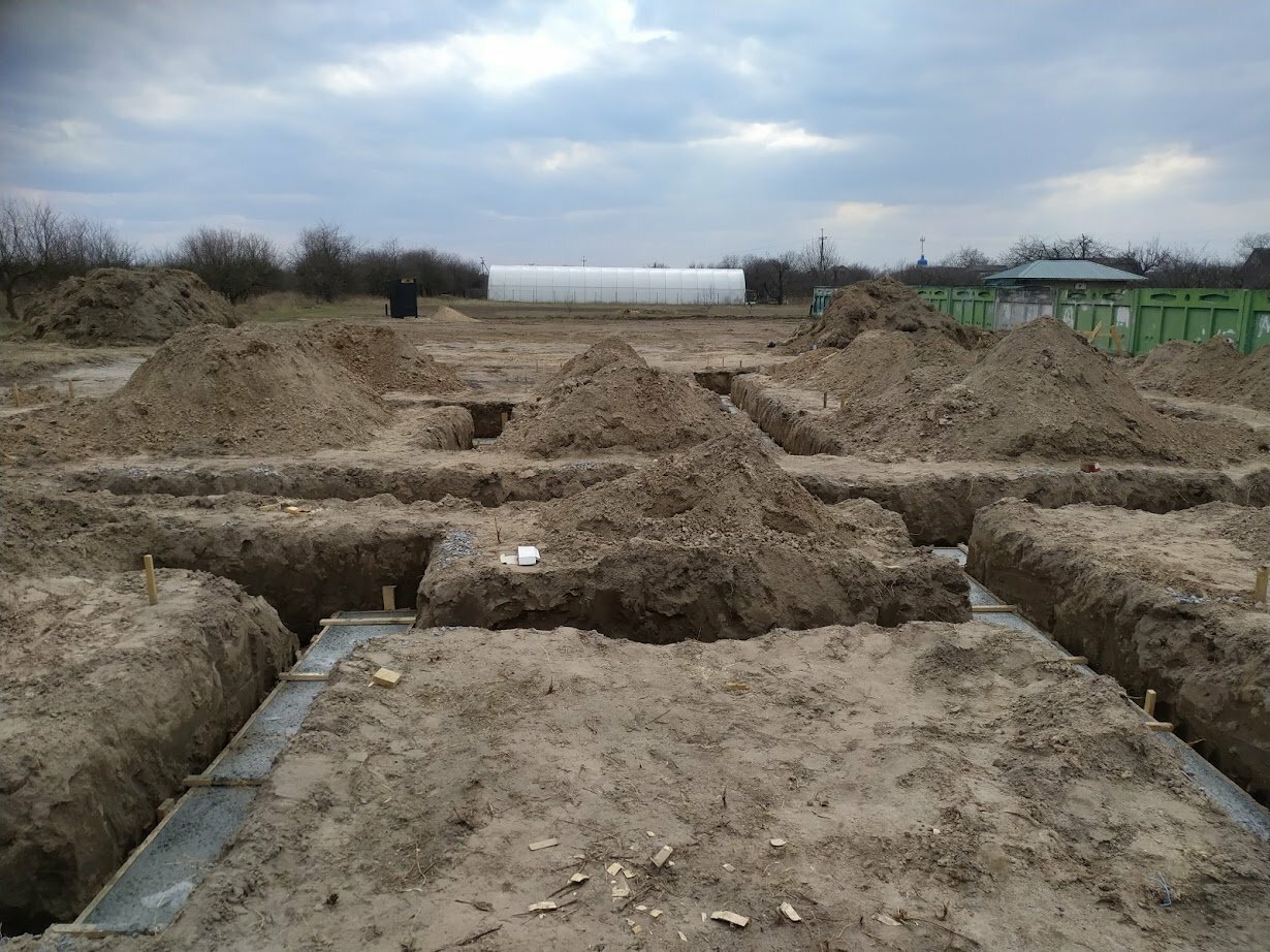

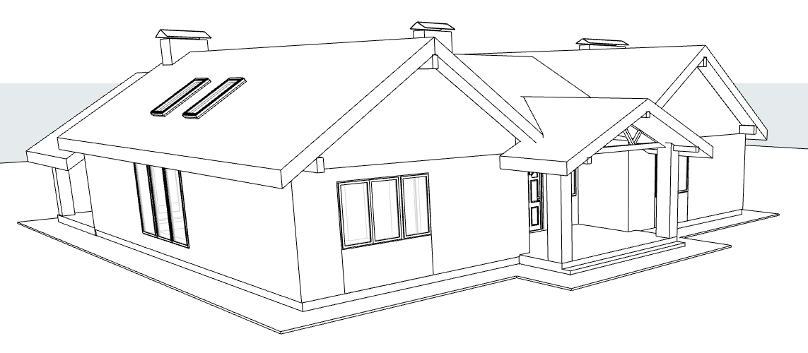

Давно было желание сменить жилье. И недочеты существующего дома, размер участка - много "хочу" уже не помещается. А тут изменение в семейной жизни придало "волшебный пендюль". В общем почти год смотрел или дом под отделку или участок под стройку. Насмотрелся, поговорил с товарищем-прорабом и решил строиться. Присмотрел несколько участков, придушил малость свое хочу и купил 15 соток в Петрушках. Конечно не без компромиссов, но в целом подходит. Из минусов - рядом ЛЭП но в санитарных нормах, из плюсов - рядом яблочный сад и оптимальная удаленность от дороги - уединенность и не далеко до транспорта пешком. За основу взял польский проект www.archon.pl/projekty-domow/projekt-dom-w-kliwiach-6-g2-m91923624cecde чуть изменив планировку. К сожалению архитектор слег с ковидом и выдал только эскизы. 30 марта начали работы. Стройпаспорт из за реорганизации получали уже на стадии фундамента. Жду подключения 24кВт электричества, газ не планирую.  Стены газобетон D300 300мм + 150 или 200мм пенопласта, утепление по перекрытию 250мм ваты, принудительная вентиляция с рекуперацией, ТН как отопление.
 В планах гараж+мастерская и гостевой дом с баней и озером.

21 минуту назад, KakTuz сказал:
Очень необычное решение
Ссылка на комментарий
Поделиться на другие сайты
31 минуту назад, GraD_Kh сказал:
Ну, планировали 400мм, но для одного этажа - избыточно. При 300мм еще площадь добавится. По утеплителю - я когда то ступил и дал 50мм. Работа стоит одинаково, пенопласт не дорого - пусть будет запас. 200мм конечно тоже избыточно, на теплоизоляцию уже слабо влияет. "Дышащие стены" - будет принудительная вентиляция, так что можно пренебречь и использовать пенопласт. По полу 100 мм "стиродура".

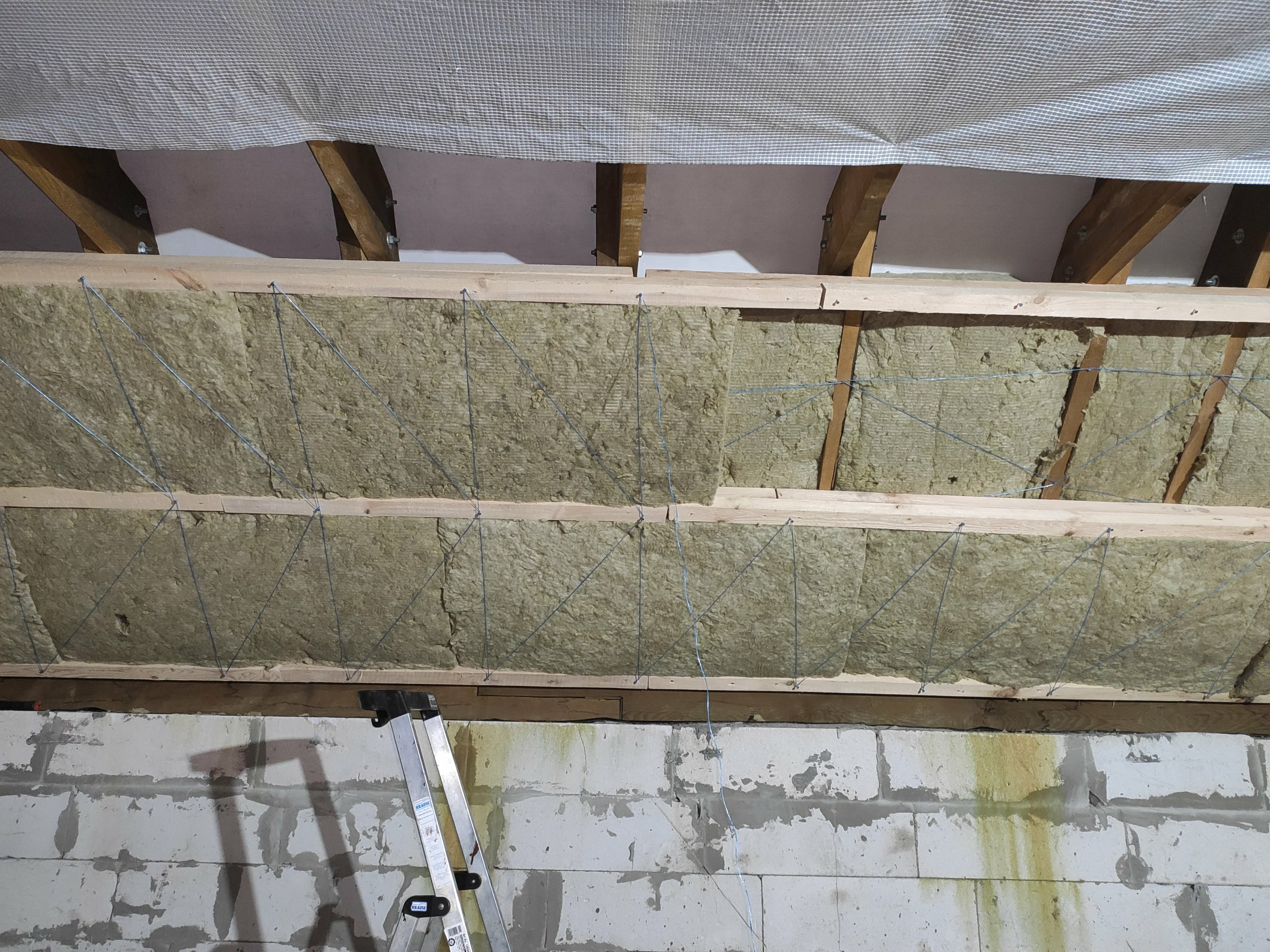

При утеплении такой стене - утепление кровли 250 мм - мало. 300-350 нужно.
Толщина обусловлена стропилам, балками - 200мм. Над жилой частью можно нарастить, а вот в гостиной потолок по стропилам, боязно перегружать внутренней контробрешеткой - пролет 6м. Надо посчитать сколько это добавит веса.

Можно по длине стропил набить брус. Погуще саморезы и наоборот - усиление будет.
Ибо совсем несуразно делать утепление 250 при такой стене. Это все равно, что на формуле 1 ездить по грунтовой дороге

Шаг стропил и балок 58см. Я планировал +50мм поперек стропил изнутри добавить. Продольно как не крути, но на жескость оно мало повлияет. Может через одну пущу сдвоенные стропила. Сегодня должны довезти лес, не хватило. С нынешней ценой и очередями - беру на сумщине.

50*100? Можно конечно, вопрос в дополнительной нагрузке на стропила. И как их крепить? Просто саморезом в стропило? Еще к этой рейке профиль и гипсокартон.

Да. Саморезом в стропило.
Вы поймите, что при норме теплосопротивлению стены 3,3 - кровля должна быть 5. т.е. грубо в 1,5 раза.
Теперь посчитайте теплосопротивлению своей стены и подберите теплосопротивлению перекрытия крыши.
Ну заодно и про окна подумайте.
Все должно быть сбалансировано. Иначе бессмысленно.

А по нагрузке, куб дерева весит 700кг, брус 50х100мм с шагом 600мм добавит всего 6кг/м2. Ну и плюс вес ваты.
