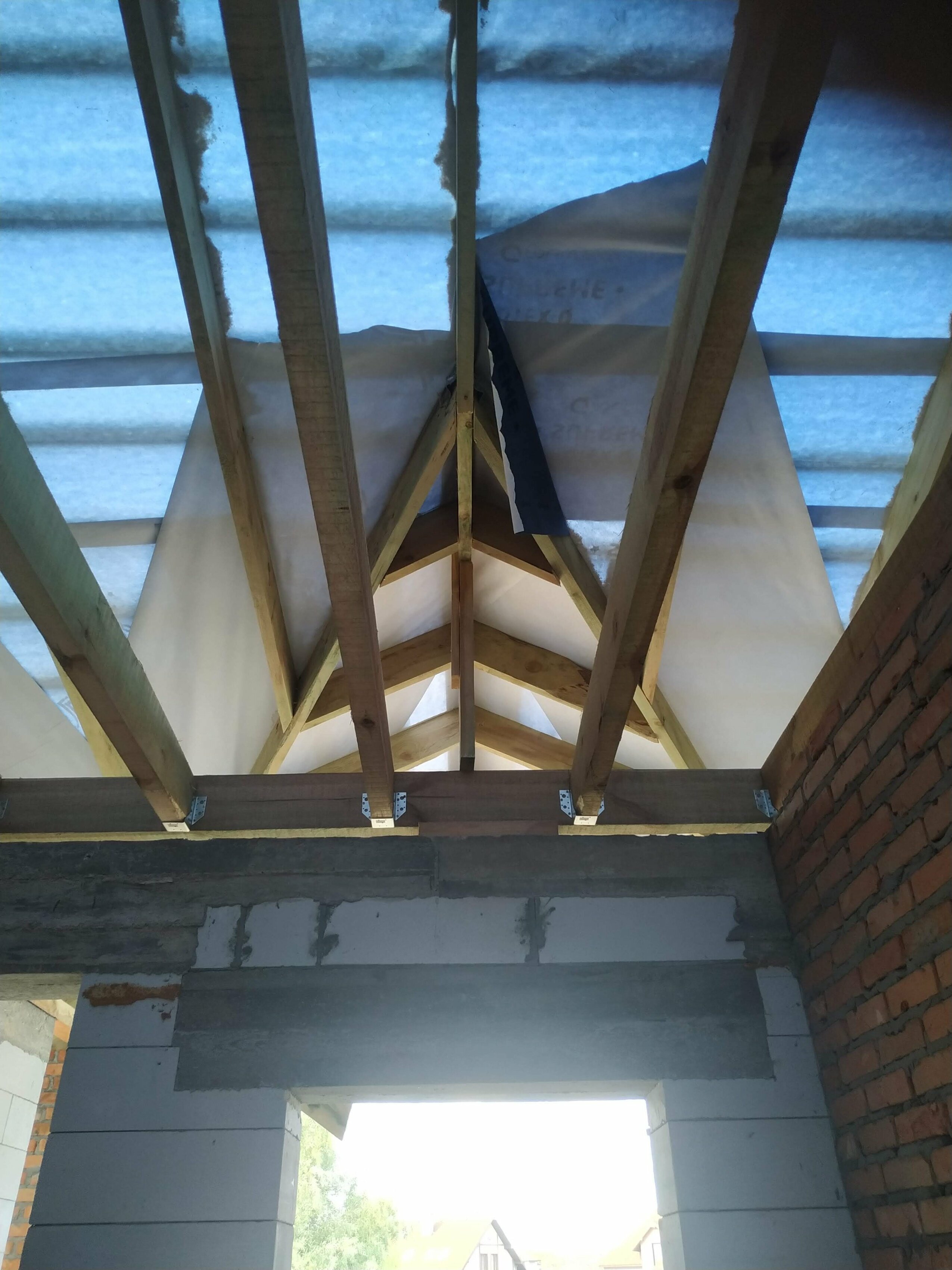

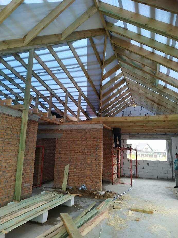

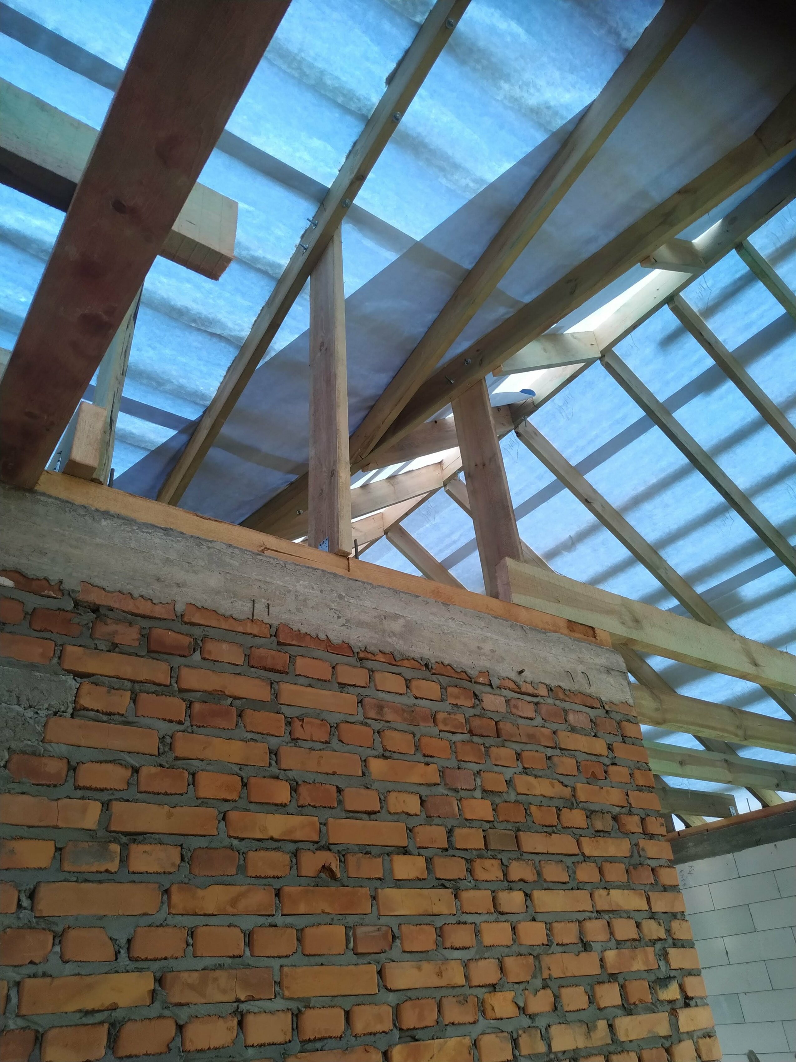

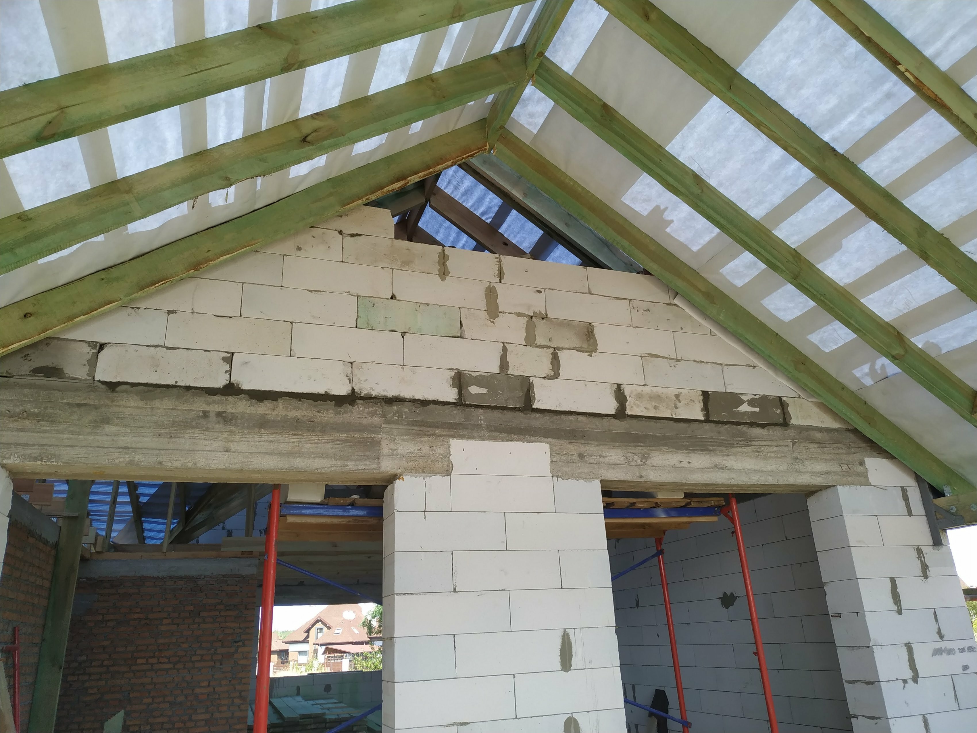

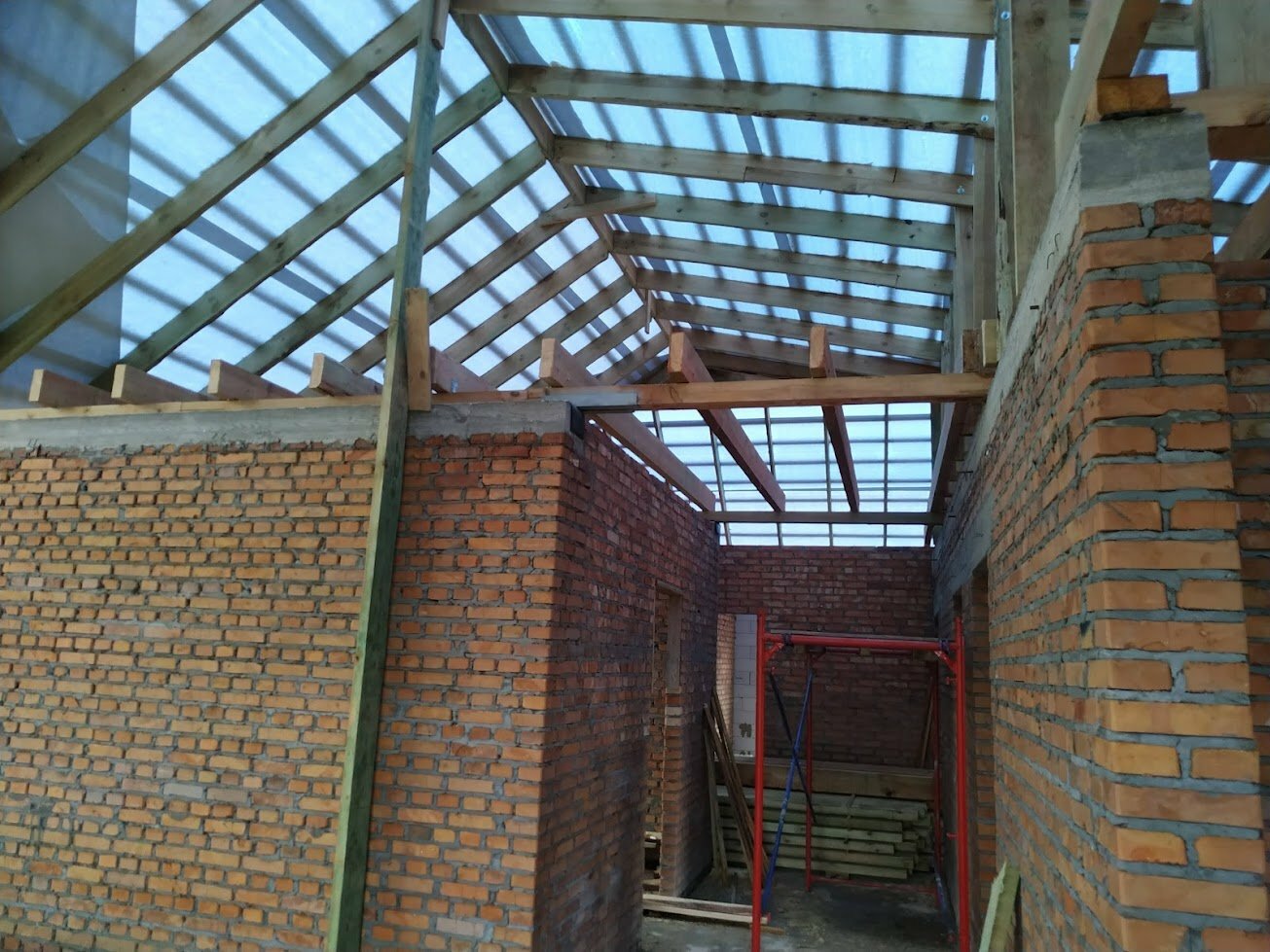

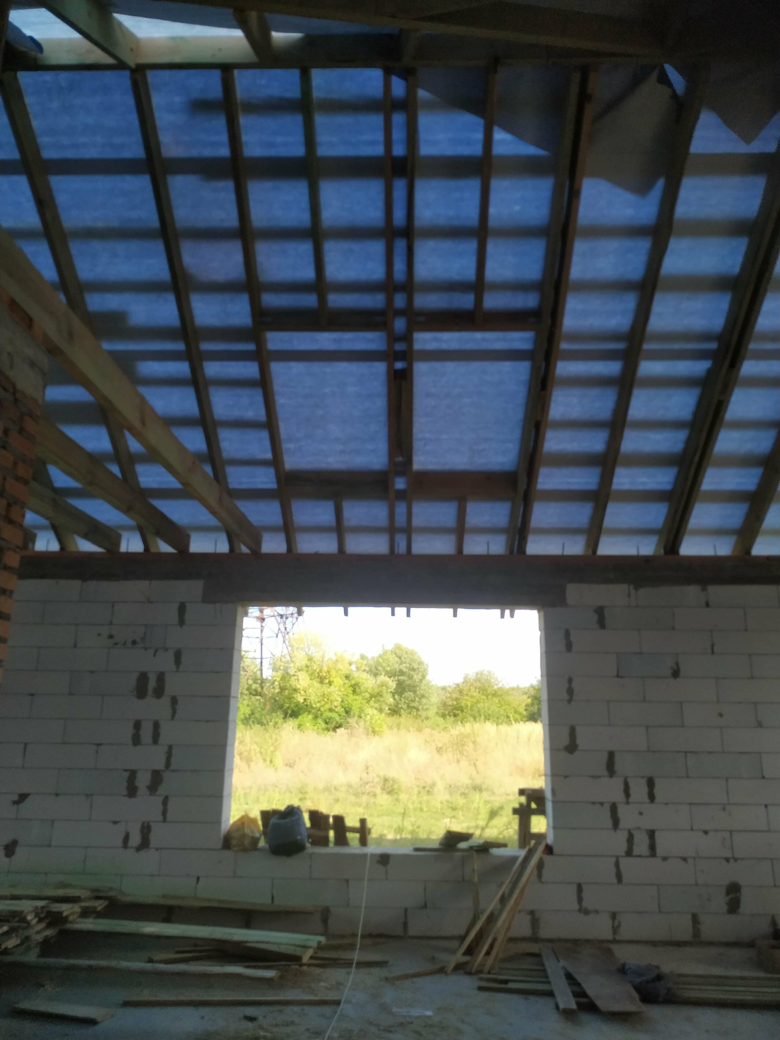

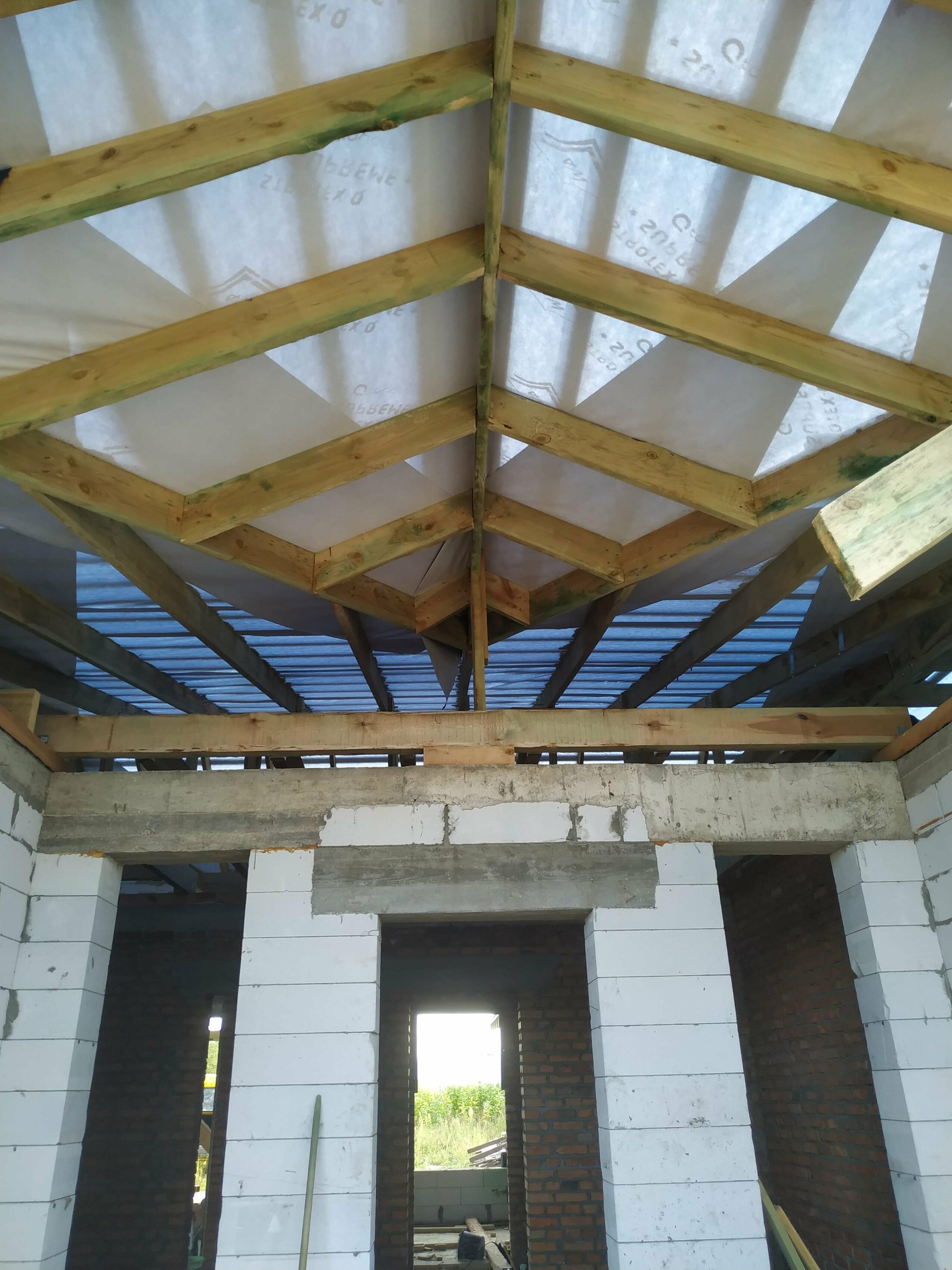

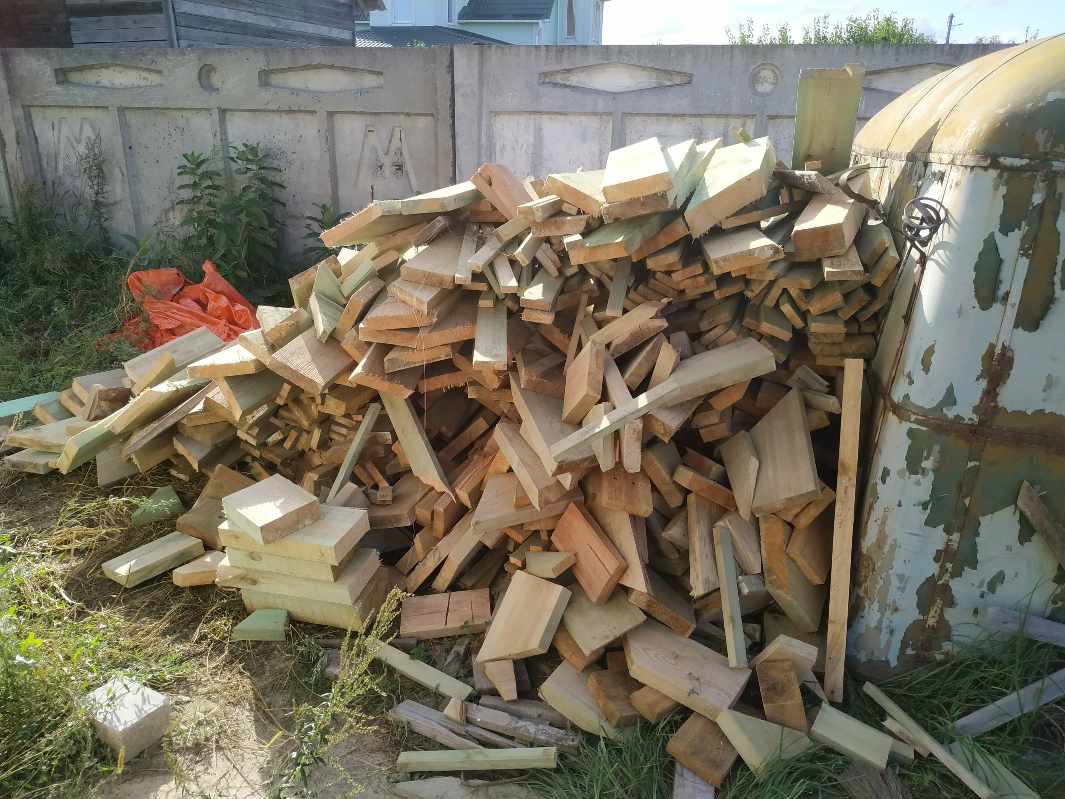

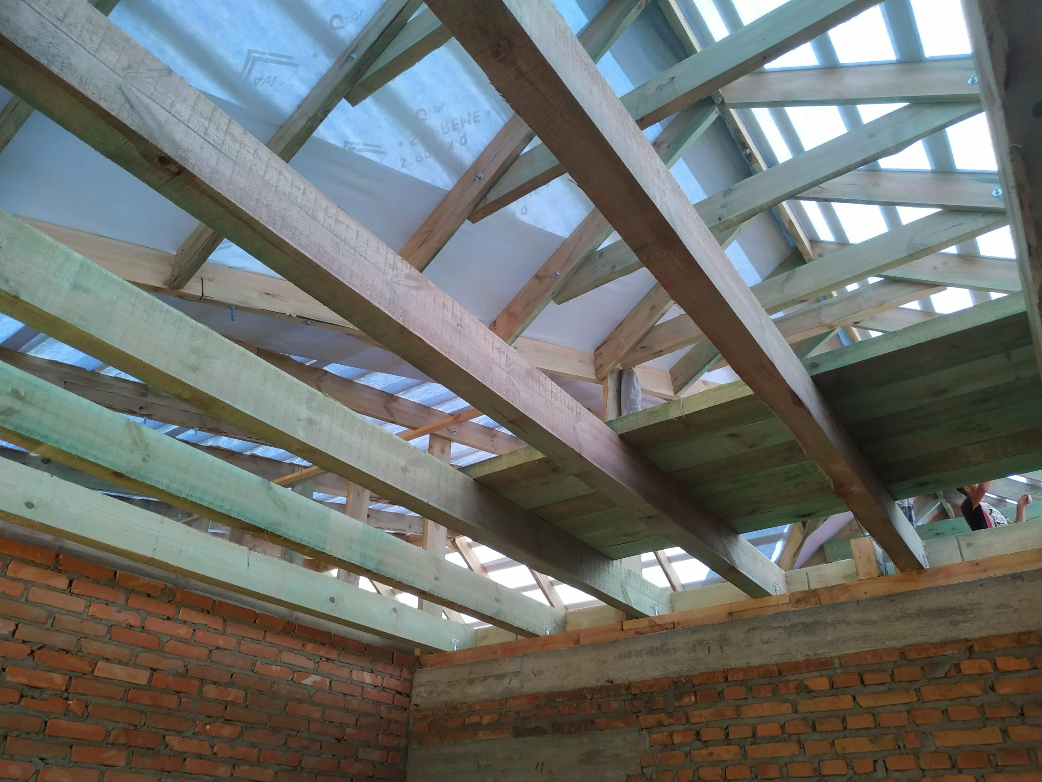

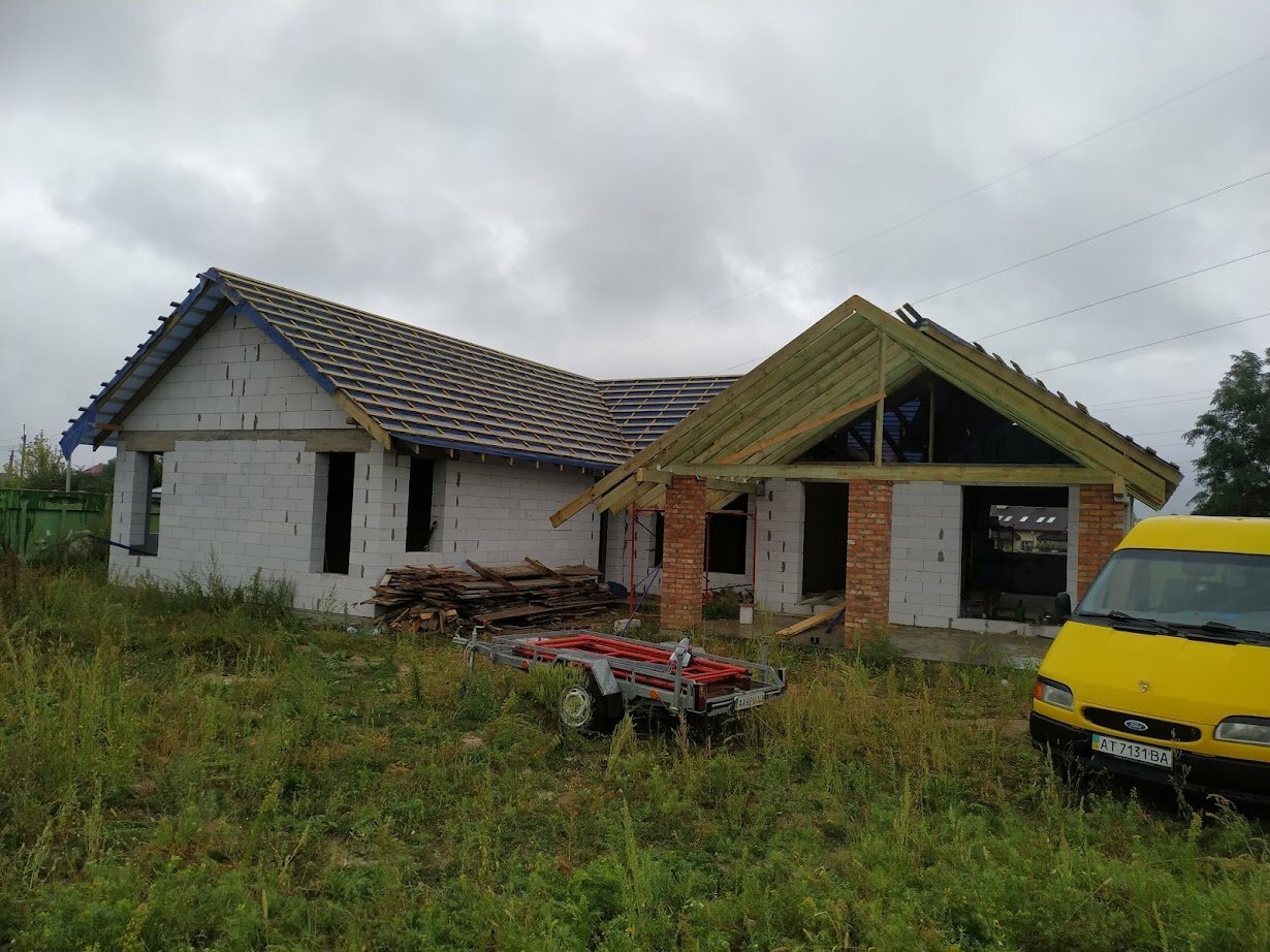

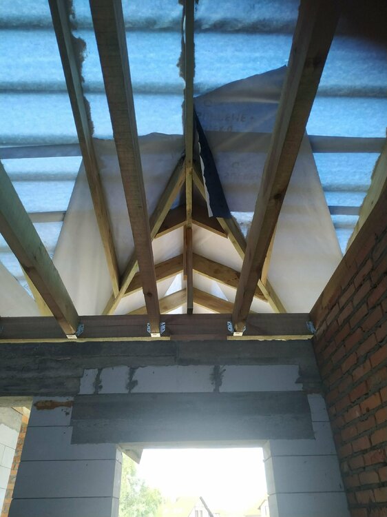

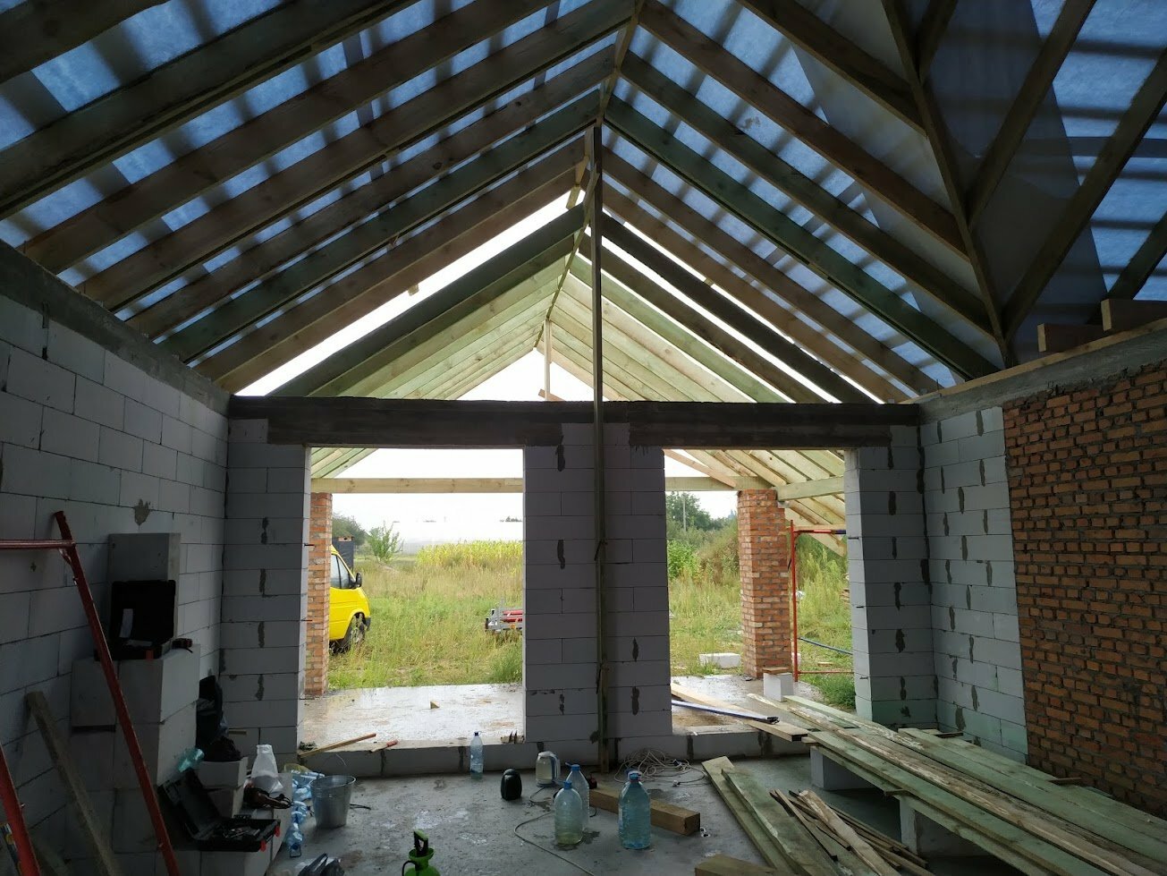

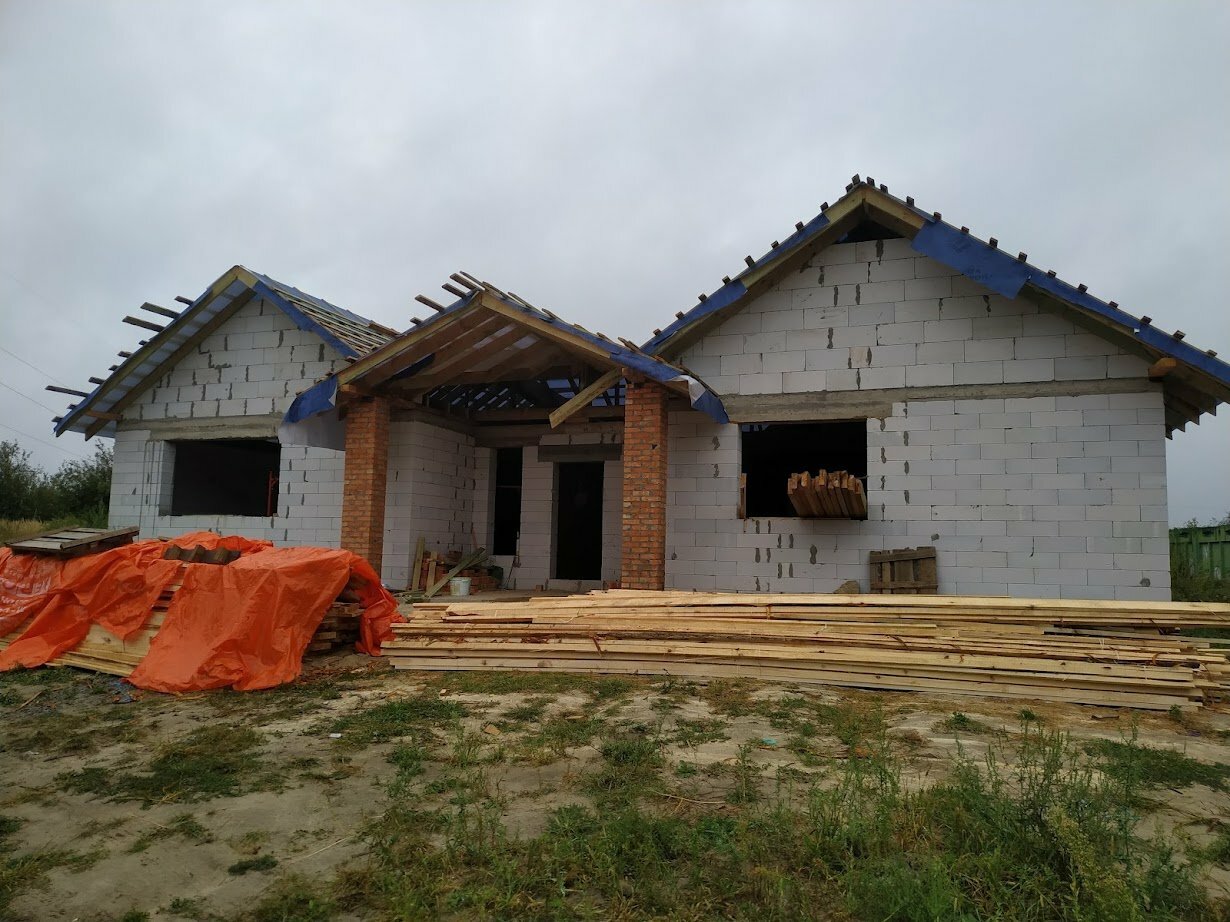

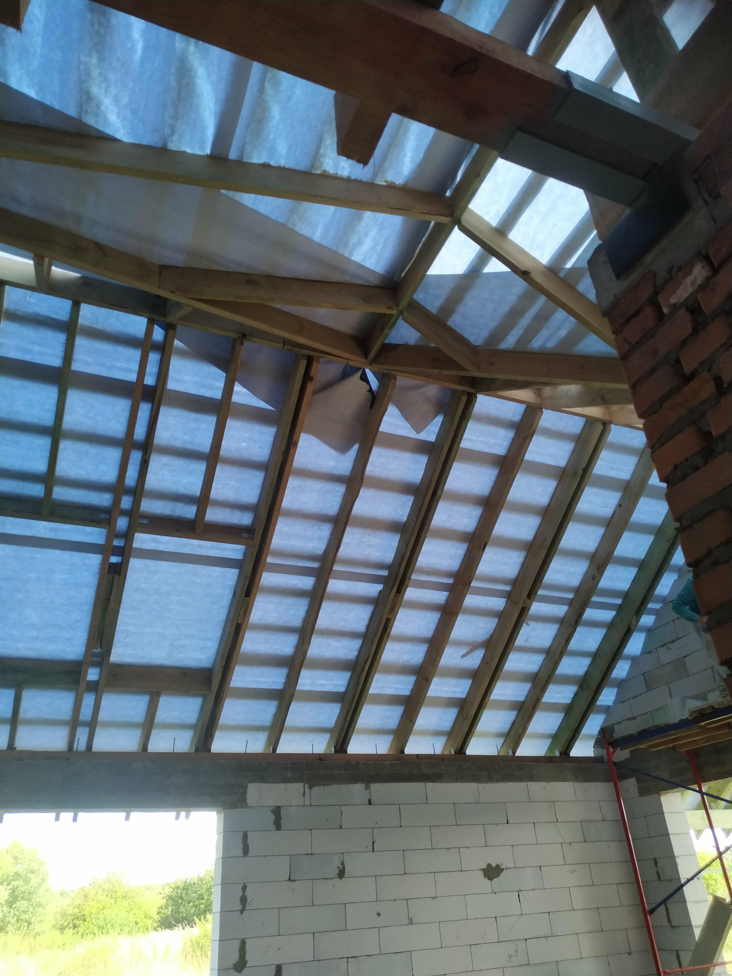

KakTuz Опубліковано: 29 серпня 2021 Автор Поділитись Опубліковано: 29 серпня 2021 работа движется. Заложили последний фронтон. Добивают стропилку. Установка ригелей - рабочие называют "банты". Смонтировали брусья чердачного перекрытия. Стропильная получилась совсем не простая. Посчитали площадь, заказывал материал - 499м2. Бюджет нервно плачет в темном уголке. Куча обрезков растет. Что то оставлю для столярки, остальное скормлю ТТ котлу в нынешнем доме. 3 Посилання на коментар Поділитися на інших сайтах More sharing options...

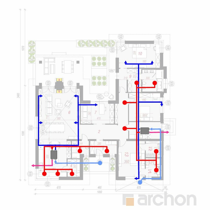

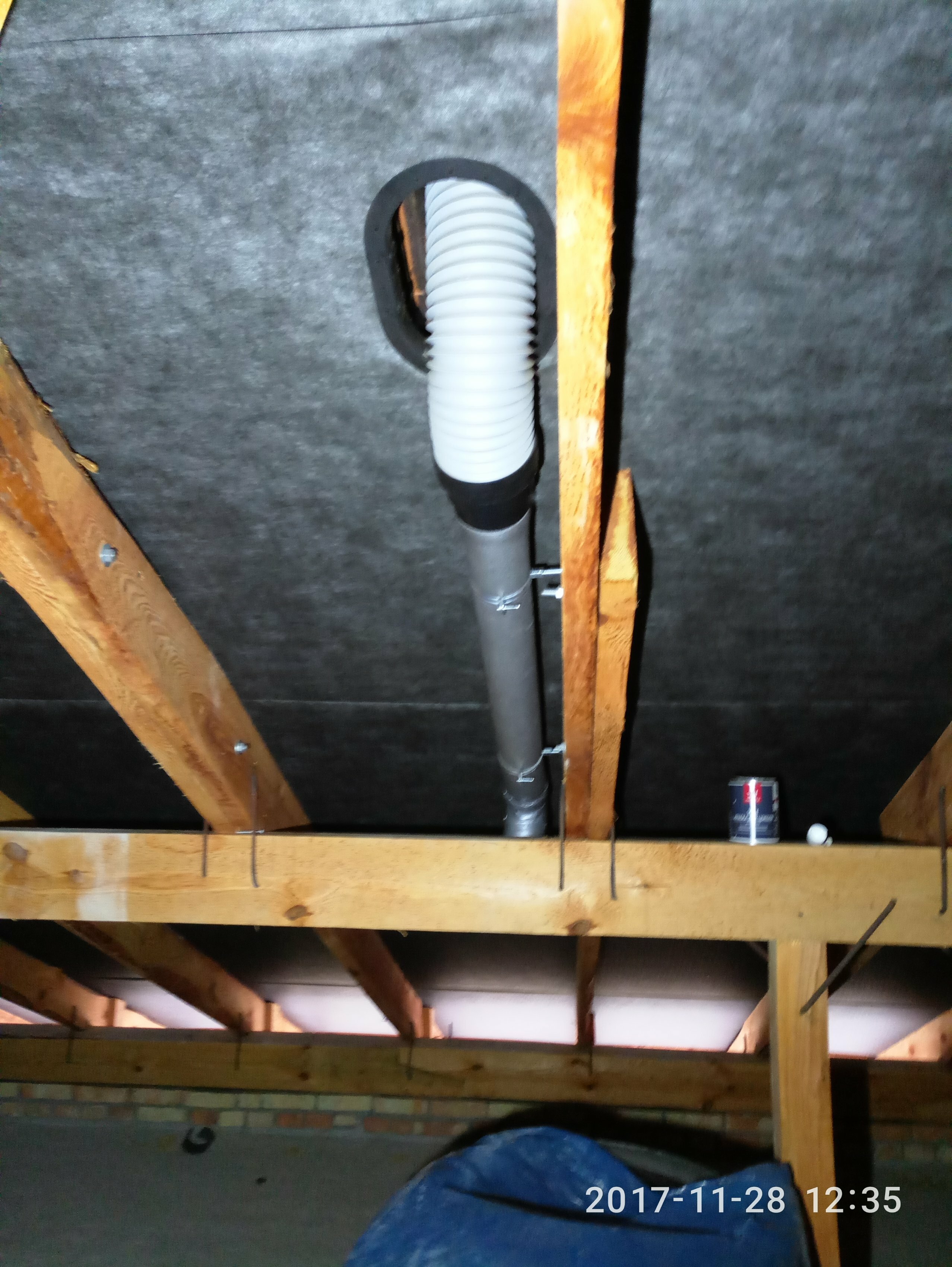

KakTuz Опубліковано: 29 серпня 2021 Автор Поділитись Опубліковано: 29 серпня 2021 (змінено) Пытаюсь осмыслить что и как сделать по вентиляции. В первую очередь решить - делать ли "дымоходы" в которые попрятать воздуховоды вытяжки, выход канализации. Или ограничиться аэраторами "грибками" Какие рекуператоры лучше, я читал есть с металлическими пластинами, с пластиком и бумагой. Какой производитель лучше. Планирую монтировать на неотапливаемом чердаке, конечно сами рекуператоры и трубы утеплю. Внутри сложно с местом и не хочется шума. Ну и вопрос по комплектующим. трубы заводские или самопал пойдет? Какие и где лучше выбрать, купить решетки. Пластик "А-ля эпицентр" как то пугает дизайном. Приток хотелось щелевой поставить. Есть ли смысл и на сколько дорого будет врезать в систему фанкойлы, учитывая что обогрев ТН. Летом фанкойлы заменят кондиционер, или дешевле сплит поставить? вот примерная планировка, и проект вентиляции. Приток в жилые, вытяжка через "влажные". Можно ли в вытяжку из санузлов врезать принудительный вентилятор, для "оперативного проветривания". Или делать отдельный канал? Еще идея - сделать блок задвижек на притоке-вытяжке - зимой приток брать с чердака - под черным профнастилом по любому теплее чем "за бортом", "выхлоп" за пределы дома, летом воздух выпускать на чердак - "выдувать" горячий, приток брать с улицы. Змінено 29 серпня 2021 користувачем KakTuz Посилання на коментар Поділитися на інших сайтах More sharing options...
Vikctor Опубліковано: 29 серпня 2021 Поділитись Опубліковано: 29 серпня 2021 1 час назад, KakTuz сказал: ... Стропильная получилась совсем не простая. Посчитали площадь, заказывал материал - 499м2... Так и глядя на проект было понятно что стропилка непростая ... С такой площадью подозреваю этап кровля итого с подшивкой/водосточкой выйдет от 25куе... Посилання на коментар Поділитися на інших сайтах More sharing options...
KakTuz Опубліковано: 29 серпня 2021 Автор Поділитись Опубліковано: 29 серпня 2021 25 минут назад, Vikctor сказал: С такой площадью подозреваю этап кровля итого с подшивкой/водосточкой выйдет от 25куе... так и стремиться. Металл только на 200 кГрн, работы почти на столько же. Ну и мембрана,крепежи, химия. Это еще без подшивы и водостоков. Кстати, думаю чем софиты зашивать. Пластик как то стремно - коричневые софиты повыгорали, хотя брал не дешовые. Конечно, я планирую белый цвет, и на доме обычная вагонка уже более 10 лет живет. Но как себя чувствует пластик под УФ. Или взять украинский металл, есть с оцинковкой 140грам и гарантией на 15 лет. Может им. Посилання на коментар Поділитися на інших сайтах More sharing options...

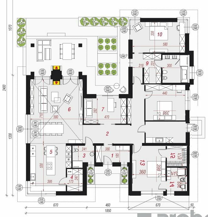

KakTuz Опубліковано: 29 серпня 2021 Автор Поділитись Опубліковано: 29 серпня 2021 (змінено) Как всегда, потом-потом, и вот уже вчера надо. Дымоход под камин. Вернее два камина. Понятно что керамический - не понятно где разместить - со стороны гостиной или террасы. Одно или двухканальный. Одновременно топить я не буду. Просится на террасу - но там стропила несколько мешают. Ну и главный вопрос - где купить? Змінено 29 серпня 2021 користувачем KakTuz Посилання на коментар Поділитися на інших сайтах More sharing options...
GraD_Kh Опубліковано: 29 серпня 2021 Поділитись Опубліковано: 29 серпня 2021 С дымохода с внешней стороны стены конденсата будет больше при прочих равных. А у вас есть на что его опереть в обоих вариантах? Посилання на коментар Поділитися на інших сайтах More sharing options...
Сергей НСТ Опубліковано: 29 серпня 2021 Поділитись Опубліковано: 29 серпня 2021 2 часа назад, KakTuz сказал: Это еще без подшивы и водостоков. А теплоизоляция? ) Еще примерно 1кгрн./м2 Посилання на коментар Поділитися на інших сайтах More sharing options...
Сергей 31 Опубліковано: 29 серпня 2021 Поділитись Опубліковано: 29 серпня 2021 Фановую трубу сделайте отдельным проходом через крышу. Посилання на коментар Поділитися на інших сайтах More sharing options...
Dendnepr Опубліковано: 29 серпня 2021 Поділитись Опубліковано: 29 серпня 2021 35 минут назад, Сергей НСТ сказал: А теплоизоляция? ) Еще примерно 1кгрн./м2 Это какой толщины изоляция????? Посилання на коментар Поділитися на інших сайтах More sharing options...
Сергей НСТ Опубліковано: 29 серпня 2021 Поділитись Опубліковано: 29 серпня 2021 30 минут назад, Dendnepr сказал: Это какой толщины изоляция????? Это качественная теплоизоляция минватой 300 мм, как в соседней теме про дом с заморочками. Посилання на коментар Поділитися на інших сайтах More sharing options...
KakTuz Опубліковано: 29 серпня 2021 Автор Поділитись Опубліковано: 29 серпня 2021 1 час назад, GraD_Kh сказал: С дымохода с внешней стороны стены конденсата будет больше при прочих равных. А у вас есть на что его опереть в обоих вариантах? под камины был залит дополнительно фундамент. расширили в этом месте ленту, арматура в плиту. 1 Посилання на коментар Поділитися на інших сайтах More sharing options...

KakTuz Опубліковано: 29 серпня 2021 Автор Поділитись Опубліковано: 29 серпня 2021 1 час назад, Сергей 31 сказал: Фановую трубу сделайте отдельным проходом через крышу. Все не мог вспомнить как оно правильно называется. Мучает вопрос - или делать в крыше 3-5 небольшие дырки или сделать 2 большие в которые все вывести. Посилання на коментар Поділитися на інших сайтах More sharing options...
Сергей 31 Опубліковано: 29 серпня 2021 Поділитись Опубліковано: 29 серпня 2021 У Вас два сан. узла, над каждым сделать свой проход через крышу под фановую трубу 110 мм. И уже прикидыват,ь как прятать в стену 110 трубу которая пойдет на верх. (типа таких проходов) Посилання на коментар Поділитися на інших сайтах More sharing options...

KakTuz Опубліковано: 29 серпня 2021 Автор Поділитись Опубліковано: 29 серпня 2021 1 час назад, Сергей 31 сказал: У Вас два сан. узла, над каждым сделать свой проход через крышу под фановую трубу 110 мм. И уже прикидыват,ь как прятать в стену 110 трубу которая пойдет на верх. санузла у меня три. Но два можно объеденить в один на чердаке. Вот такой вариант и думал. В доме поставил 50мм трубу, но думаю не хватит септик "проветривать", а для сифонов вполне хватает и 50мм. Посилання на коментар Поділитися на інших сайтах More sharing options...

Сергей 31 Опубліковано: 29 серпня 2021 Поділитись Опубліковано: 29 серпня 2021 38 минут назад, KakTuz сказал: санузла у меня три. Но два можно объеденить в один на чердаке. Да можно объеденить. Но общая труба 110 мм. Посилання на коментар Поділитися на інших сайтах More sharing options...
