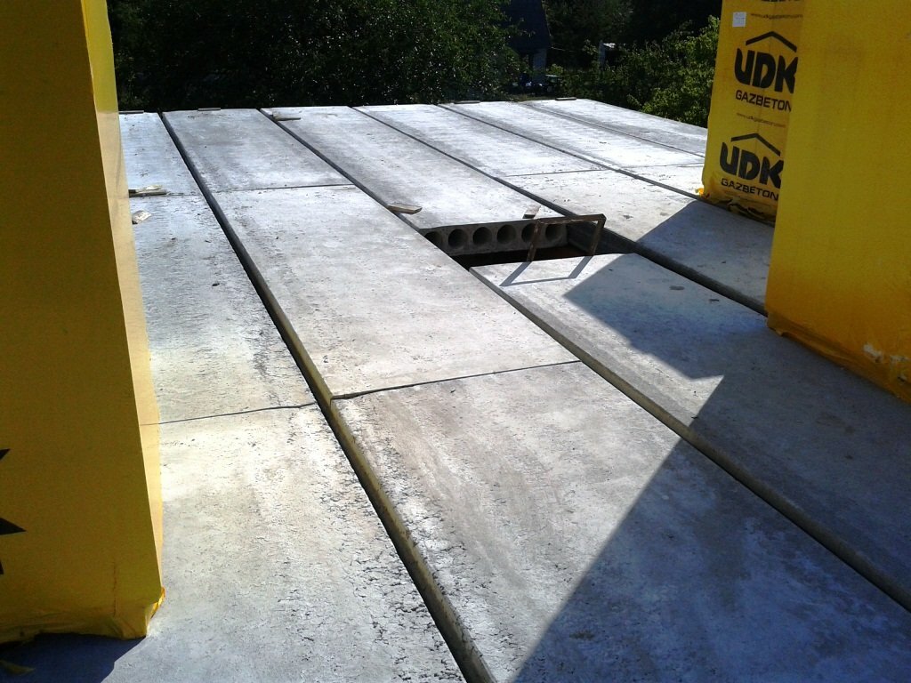

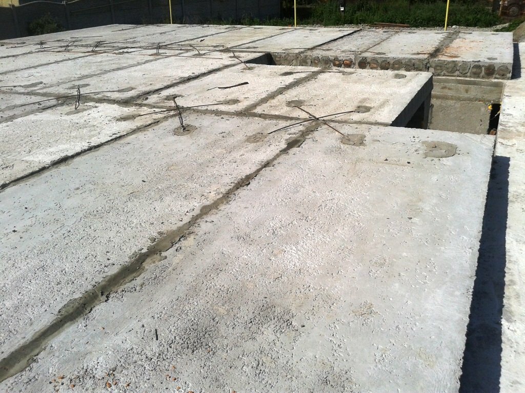

А что скажете на довод одного из моих знакомых, делавшего в этом году перекрытие из плит, говорит что как не старались уложить плиты в ровную поверхность не получилось, потолки пришлось подшивать потом, жалуется что получилось очень дорого и что монолитное около 20% всего дороже, но с ним гораздо меньше проблем. Знакомый вроде не балабол, но понимаю что ситуации могут быть разные. 20% это если не считать подшивки, насколько я понял.
Змінено користувачем Олeг
28 минут назад, Олeг сказал:
а) плиты бывают разные... например такие, "совковые":
а могут быть и такие... по ним хоть на роликах катайся:
б) по-моему, на сегодняшний день, никто уже не оставляет голые плиты на потолке, там в любом случае идёт проводка... вряд ли ещё остались умельцы, которые простреливали плиты и протягивали провода внутри них... а по сему, потолок либо подошьётся гипсом, либо будет натяжной... и ровность плит тут вообще до фени.
в) меньше слушайте "знакомых"... "вкусным куском пирога никто не поделится"... монолитное перекрытие в частном строительстве имеет оправдание только в одном случае, если к дому не может подъехать автокран... это всё, что Вам нужно о нём знать.
