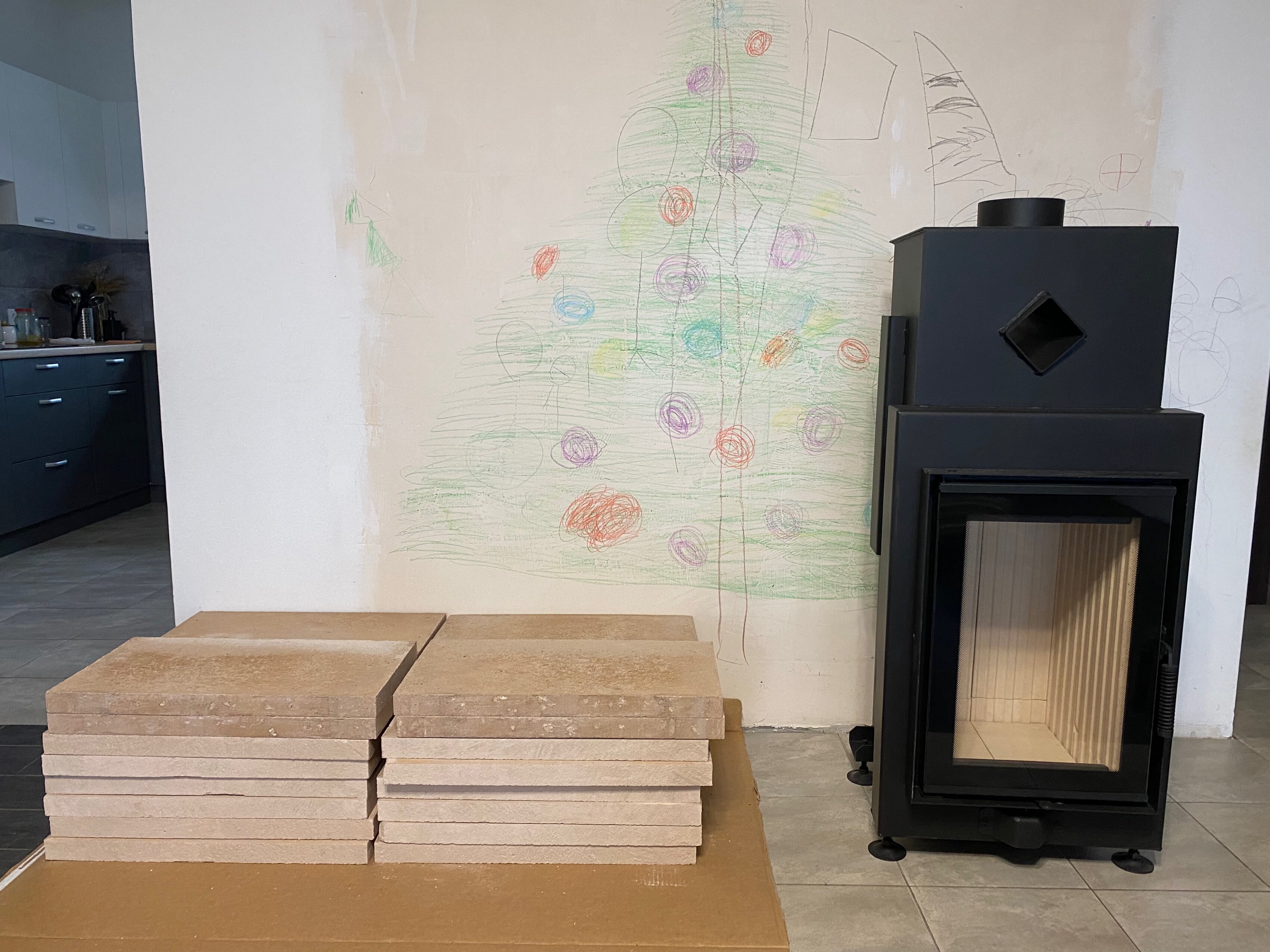

Вчора до мене приїхали гості: g&s 42*60+ і 30 плит шамотеку. Хочуть залишитися жити в мене вдома.
