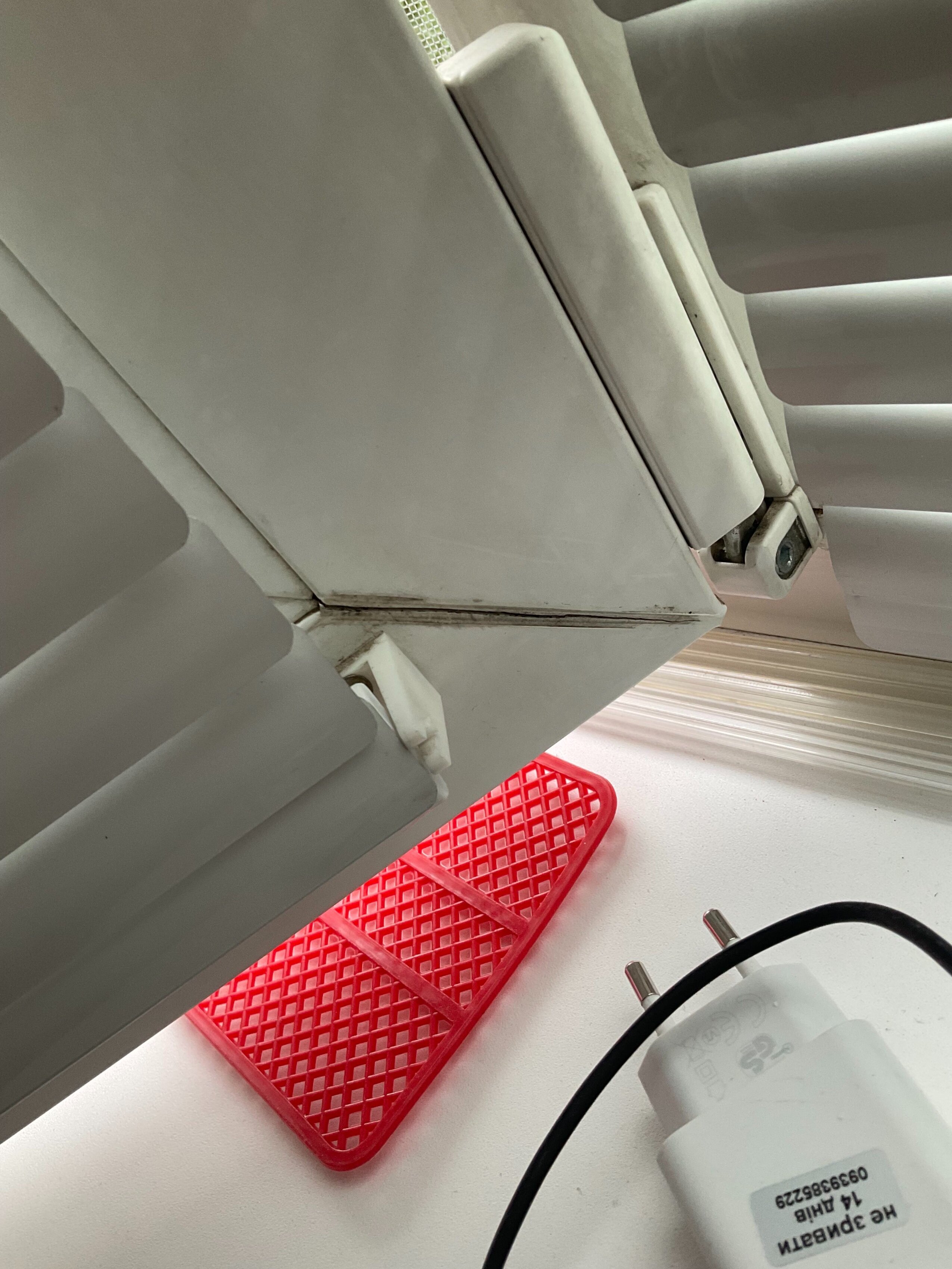

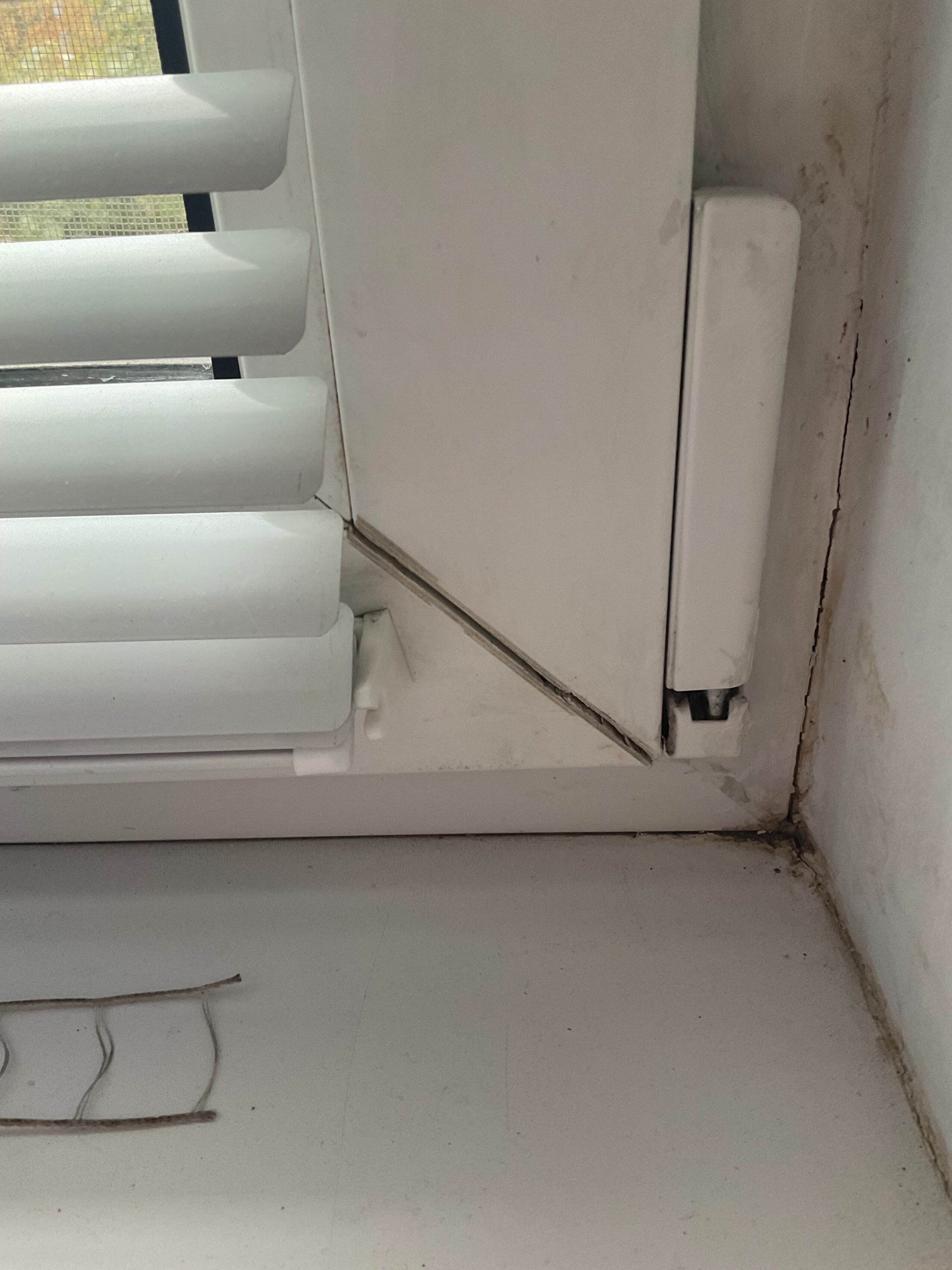

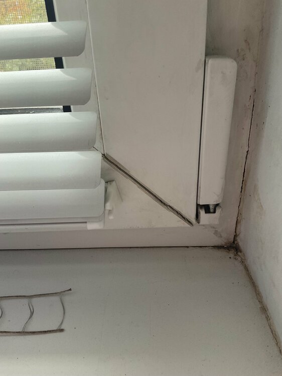

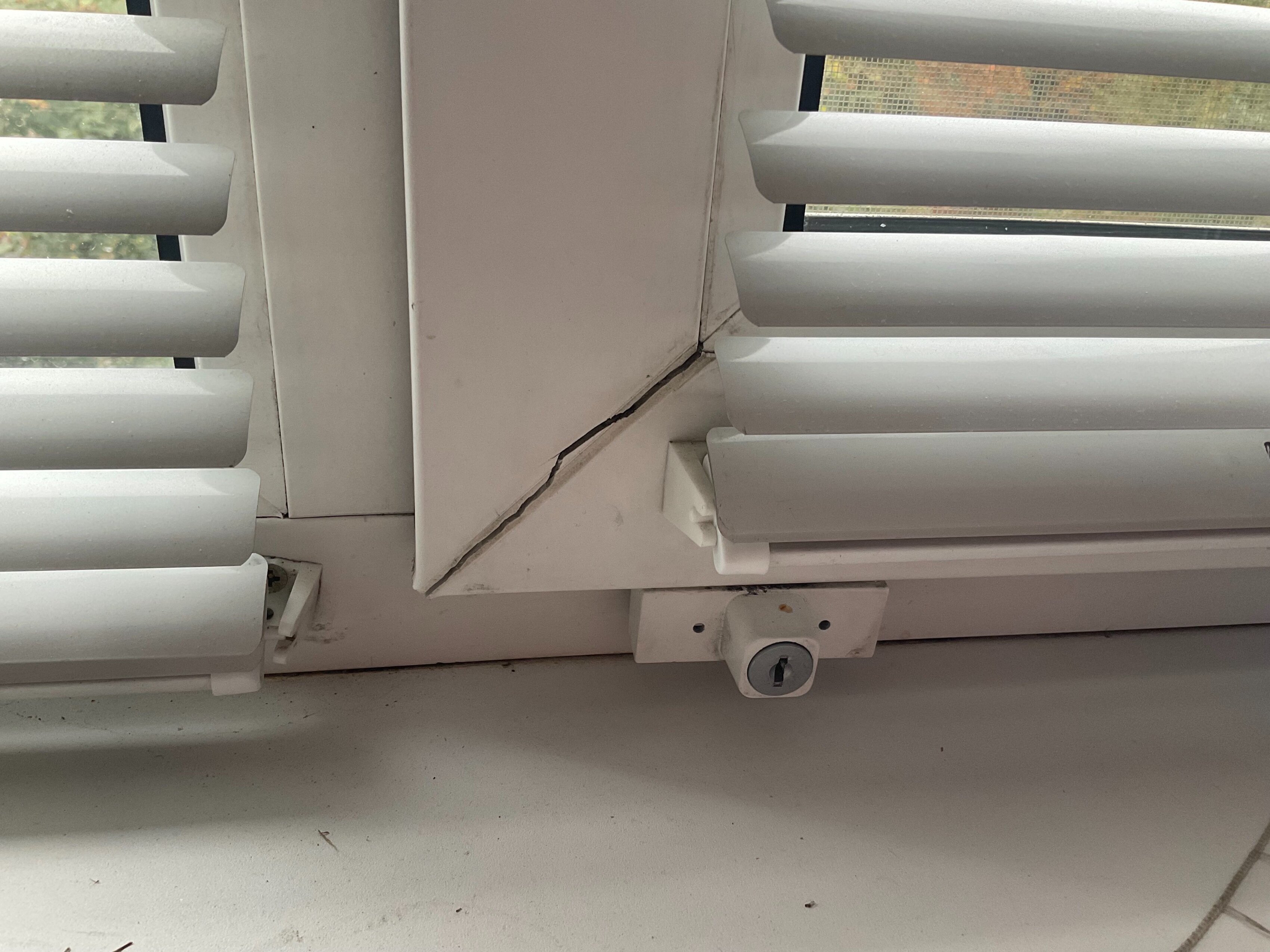

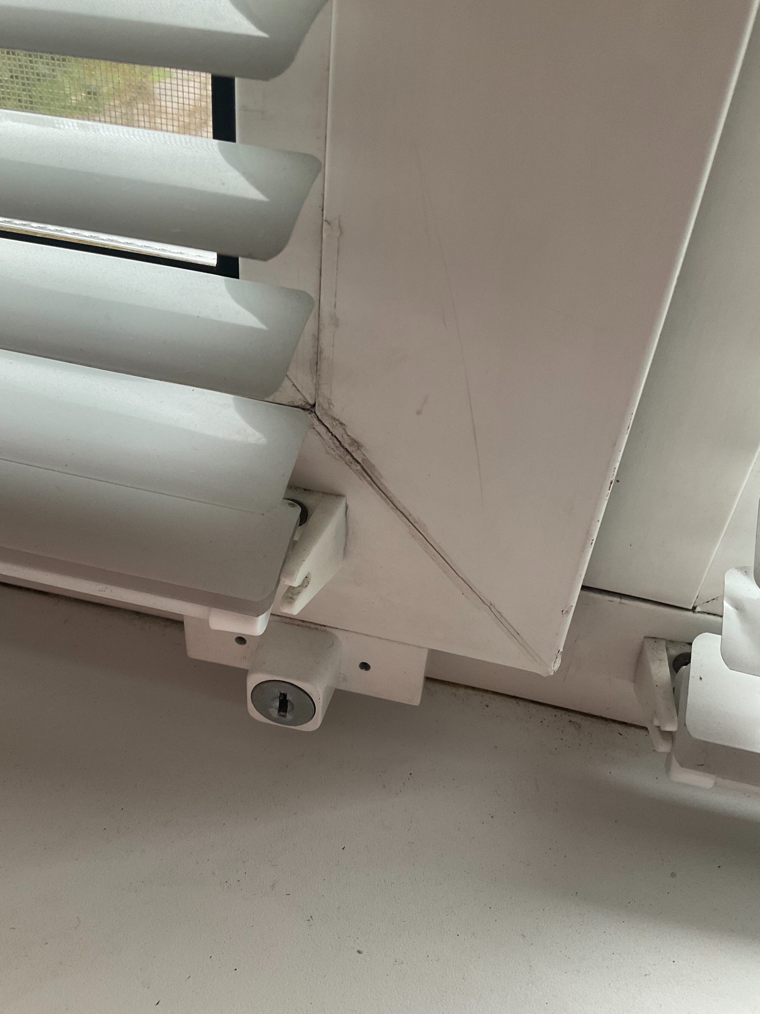

SergeyNikolaevich Опубліковано: 22 вересня 2021 Поділитись Опубліковано: 22 вересня 2021 (змінено) Всем здрасти! В квартире с древним ремонтом имеются древние окна Salamander (по крайней мере я платил за Salamander) установленные лет этак 14 тому назад. Года три тому назад заметил трещинки в сварных вшах профиля и забил...но трещины продолжают увеличиваться и расходиться. Подскажите пожалуйста как это можно отремонтировать? Кто этим занимается? Надо ли для этого снимать окна и куда то везти? ЗЫ: Замена всех окон это не вариант, так что будьте сдержаны в своих советах Змінено 22 вересня 2021 користувачем SergeyNikolaevich Посилання на коментар Поділитися на інших сайтах More sharing options...
Яло Опубліковано: 22 вересня 2021 Поділитись Опубліковано: 22 вересня 2021 (змінено) Если трещины только в створках, то можно заказать новые створки. Окна снимать не нужно. И створку снимать и везти куда-то не надо. Вызывайте мастера, который снимет размер створки, заодно проверить окна. На счет ремонта - можно поиграться с жидким пластиком, но там, где трещина на вес шов лучше новую створку сделать. Змінено 22 вересня 2021 користувачем Яло 1 Посилання на коментар Поділитися на інших сайтах More sharing options...

Алік Опубліковано: 22 вересня 2021 Поділитись Опубліковано: 22 вересня 2021 В принципе, это оптимальный вариант. Жидкий пластик тут уже не поможет, разве что ещё дополнительно усиливать углы металлическими накладками. Вид будет ещё тот. Посилання на коментар Поділитися на інших сайтах More sharing options...
AOZ1 Опубліковано: 22 вересня 2021 Поділитись Опубліковано: 22 вересня 2021 (змінено) Когда то брал ремнабор для заделывания отверстий от шурупов пластикоых москитных сеток. Помню что немецкий. Заделалось идеально в цвет. Комплект: очиститель оконного пластика и двухкомпонентная замазка. Гугл в помощ. Но, IMHO коллеги правы. Створки надо или упрочнять или менять. Как говорят ремонтники окон профиль имеет не главную роль. Главное это прямые руки при изготовлении и монтаже. Можно и Саламандер испортить. PS. Никому не верьте. Сами посмотрите диагонали и на рамах и на створках, потом принимайте решение, что то менять или клеить. Змінено 22 вересня 2021 користувачем AOZ1 1 Посилання на коментар Поділитися на інших сайтах More sharing options...

SergeyNikolaevich Опубліковано: 22 вересня 2021 Автор Поділитись Опубліковано: 22 вересня 2021 Со стороны улицы ситуация лучше, там только в уголках у стеклопакета видно что намечается трещина. Может имеет смысл чем то заклеить? Я уже не говорю про идеальный вид шва, а больше о том чтобы намертво схватилось и остановили рост трещин. Посилання на коментар Поділитися на інших сайтах More sharing options...

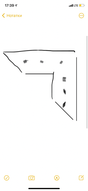

kovalenko Опубліковано: 22 вересня 2021 Поділитись Опубліковано: 22 вересня 2021 (змінено) Я бы сделал металические уголки на ширину рамы створки, на створку по 4шт (не важно во всех углах треснуло или нет - тут для эстетики), запескоструить и покрыть полимером в белый цвет (любой сервис где красят порошком диски). ну как прикрутить думаю вариантов масса. Можно дополнительно и на клей посадить. думаю что выглядело бы хорошо Змінено 22 вересня 2021 користувачем kovalenko Посилання на коментар Поділитися на інших сайтах More sharing options...

Алік Опубліковано: 22 вересня 2021 Поділитись Опубліковано: 22 вересня 2021 Рост трещин тут, действительно, могут остановить только металлические накладки вроде нарисованных выше, но продаются и готовые. Крепить нужно обязательно жёстко в металл. После этого уже не имеет особого значения, чем заделывать саму трещину. Посилання на коментар Поділитися на інших сайтах More sharing options...

Яло Опубліковано: 23 вересня 2021 Поділитись Опубліковано: 23 вересня 2021 12 часов назад, SergeyNikolaevich сказал: нет, только створки Если рамы в порядке, то ремонтируйте толко стврки. Там где трещины маленькие - жидким пластиком. Там где трещина большая или на 2-3-4 углах, то лучше менять створку. Профиль такой есть - проблем не будет. Стеклопакет и фурнитура остаются от старой створки. Если фурнитура в норме - ее можно не менять. Вызывайте сервисника - он снимет размеры и определит, что стоит ремонтировать, а что лучше делать по новой. Я бы делала новые створки, т.к. не факт, что остальные углы не разойдутся. 1 Посилання на коментар Поділитися на інших сайтах More sharing options...
Алік Опубліковано: 23 вересня 2021 Поділитись Опубліковано: 23 вересня 2021 Присоединяюсь, нужно менять. Это же створки, в них расклинены стеклопакеты, т.е. постоянно действуют способствующие разрыву силы. И трещины идут строго по шву, что говорит о том, что пайка слабовата. 1 Посилання на коментар Поділитися на інших сайтах More sharing options...

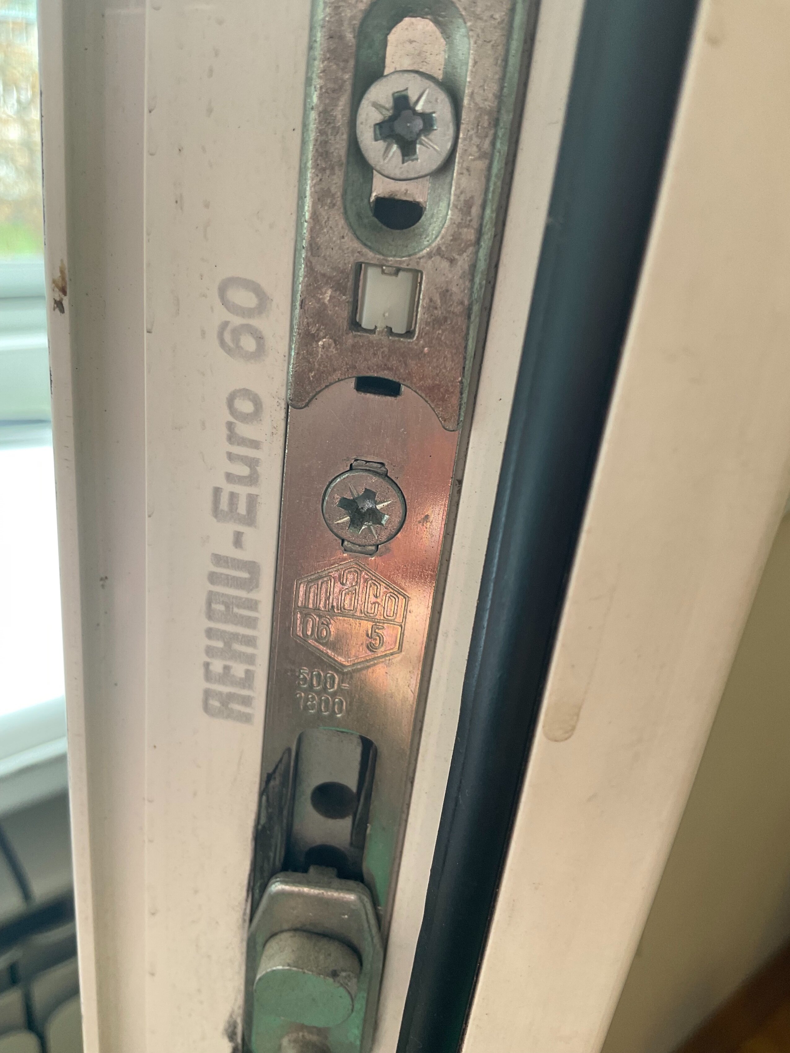

SergeyNikolaevich Опубліковано: 23 вересня 2021 Автор Поділитись Опубліковано: 23 вересня 2021 Оказывается никакой это не Salamander Посилання на коментар Поділитися на інших сайтах More sharing options...
Алік Опубліковано: 23 вересня 2021 Поділитись Опубліковано: 23 вересня 2021 Значит проблемы с подбором профили створки не будет. Посилання на коментар Поділитися на інших сайтах More sharing options...
SergeyNikolaevich Опубліковано: 23 вересня 2021 Автор Поділитись Опубліковано: 23 вересня 2021 (змінено) Позвонил в REHAU объяснил ситуацию, сказали со мной свяжется сервисный центр и связались из компании Оконные Системы. Сделали расчет трех новых створок + фурнитура (без ручек) + работа по пересыпке старых стеклопакетов в новые и съем/установка створок, получилось не много не мало 10 тыс грн за три створки: 1) 1285x675 - 1 шт 2) 1285x655 - 2 шт Скажите пожалуйста насколько это адекватная цена? Змінено 23 вересня 2021 користувачем SergeyNikolaevich Посилання на коментар Поділитися на інших сайтах More sharing options...
Алік Опубліковано: 23 вересня 2021 Поділитись Опубліковано: 23 вересня 2021 Плюс/минус адекватная. Посилання на коментар Поділитися на інших сайтах More sharing options...
