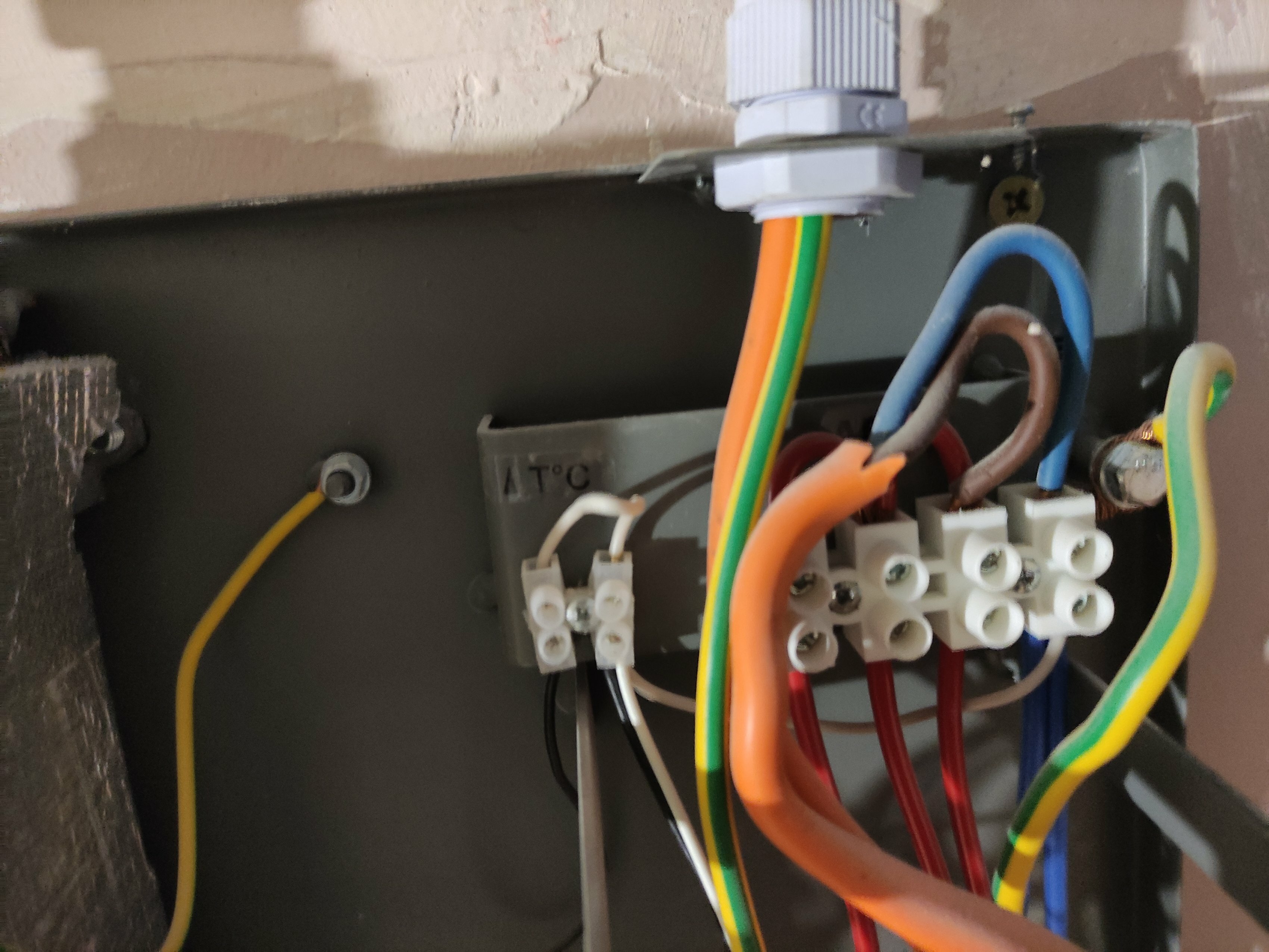

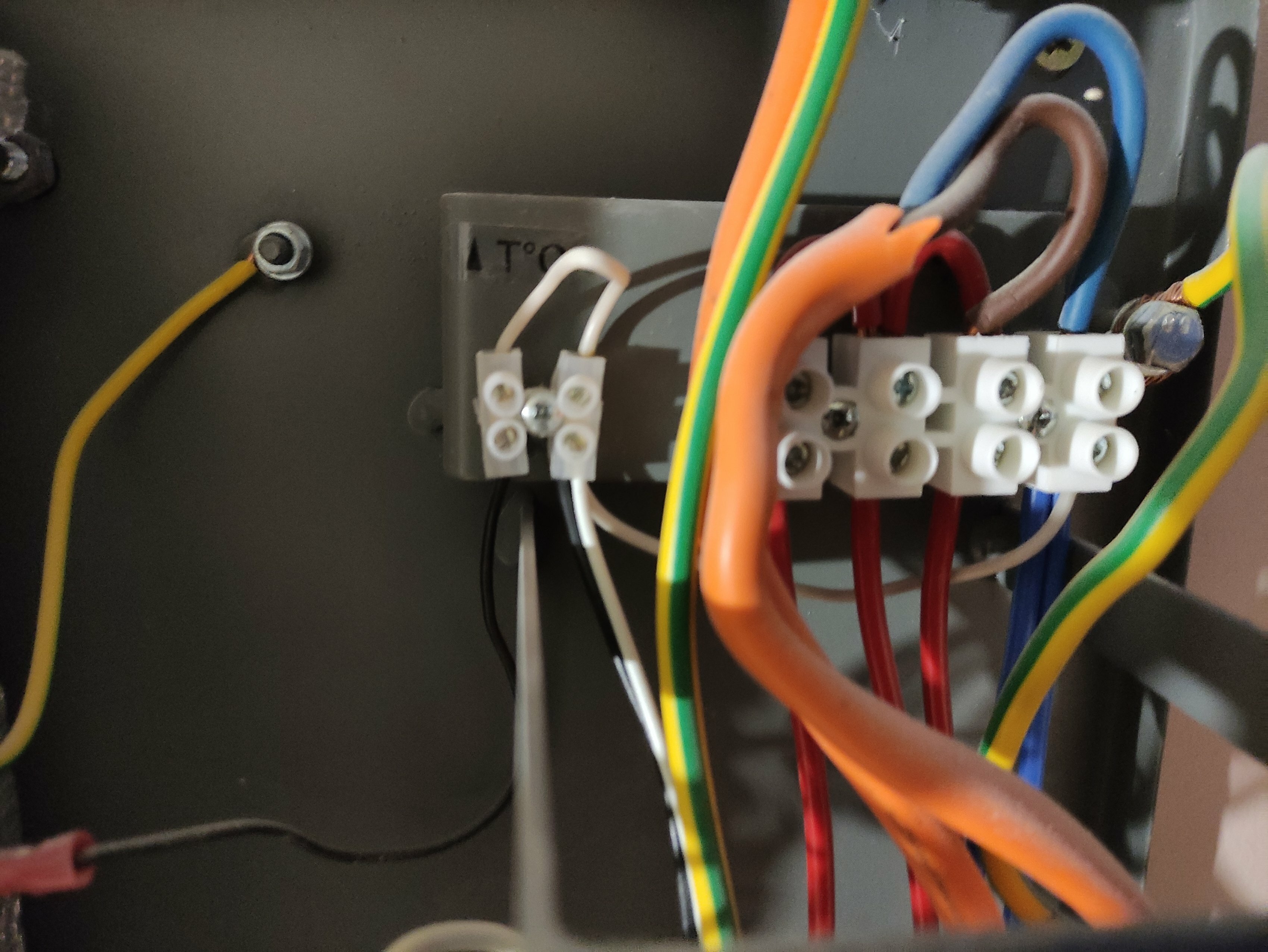

аналогично, как синенький там не должен быть, так точно и не факт что в синем идет ноль.
Без тестера там можно получить по факту козу..
13 часов назад, Diver сказал:
Вот давайте так:
я могу предположить что электрики в котле использовали синий для фазы
могу предположить что у тс электрик рукожоп и синий использовал для фазы
но что бы оба - это надо быть вообще нефартовым.

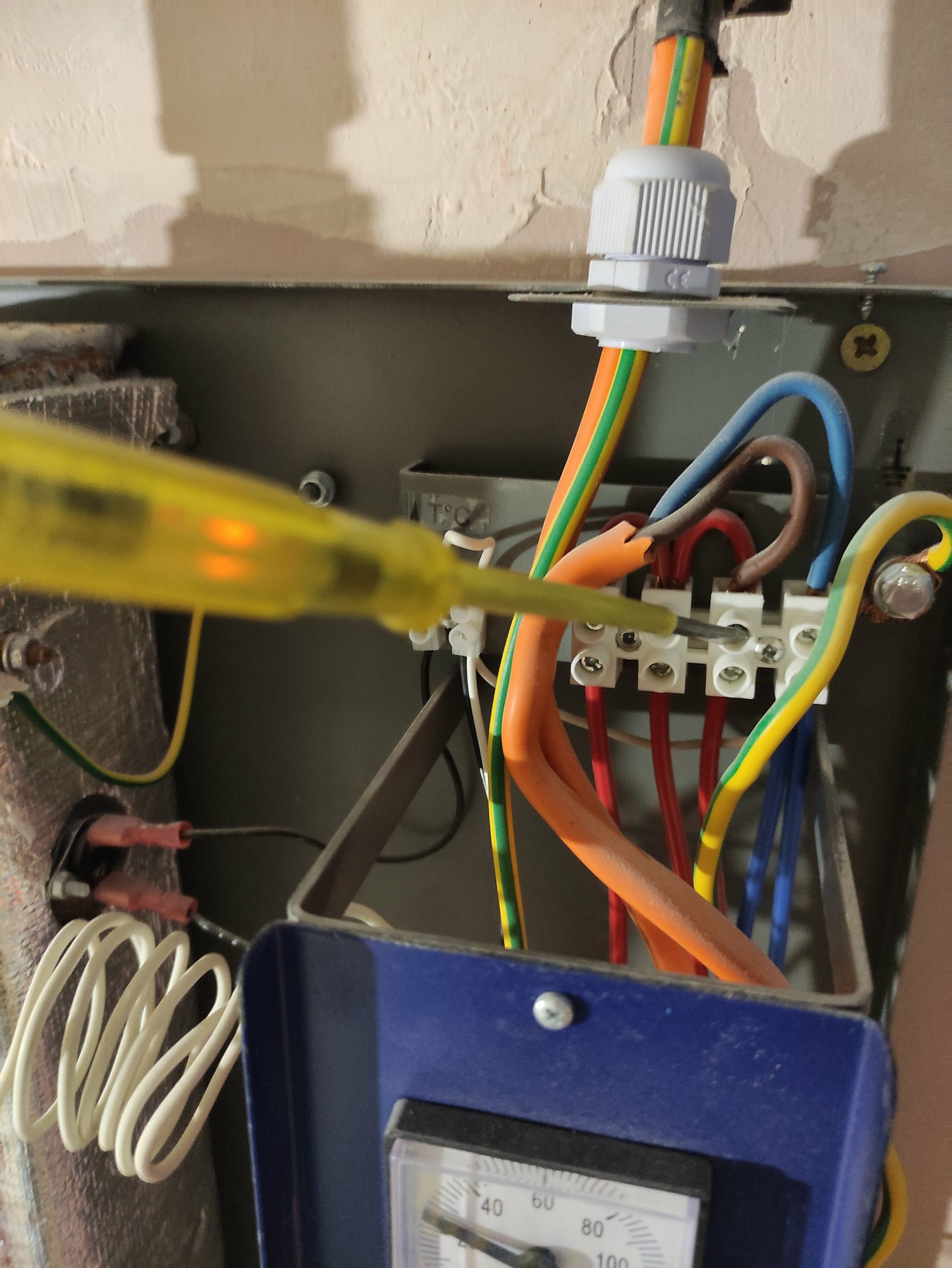

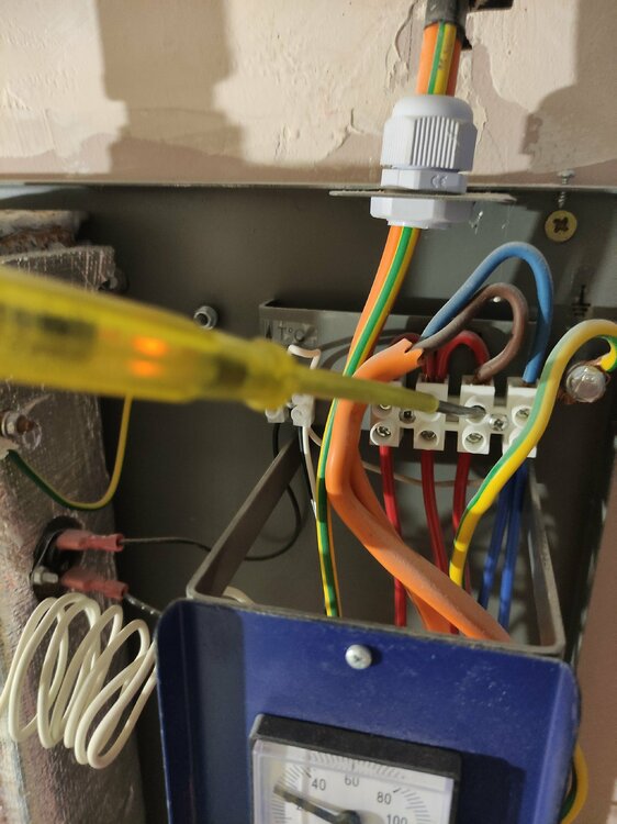

Добрый вечер!
Narval оказался прав. На перемычку подведён ноль. Красный померял индикатором -фаза.
Получается сухой контакт не нужен?
Продавец сказал что может за 30 грн переделать
Выберете вармант в котором работа котла вас устроит больше.
у меня подозрение, что если убрать перемычку (тоесть использовать сухой контакт) у вас будет работать насос, но не будет греть воду.
а если отключить ноль, то вырубится весь котел и насос тоже. (С точки зрения экономии этот вариант лучше, так как насос будет маслать 150-200 ватт в час)
13 часов назад, Narval сказал:
Спасибо! Куплю обычный соноф, после подключения отпишусь.
В 09.12.2021 в 20:38, vadim240283 сказал:
все нужно проверять самосточятельно, не верить на слово никому, даже себе.
А то будете подключать и гадать: бахнет или не бахнет..

Сегодня буду подключать релюху соноф, после подключения отпишусь. Всё никак руки не доходили.
Всё подключил, работает отлично! Огромное спасибо всем, в особенности narvalу !
Змінено користувачем vadim240283
В 10.12.2021 в 17:01, Narval сказал:
Ещё раз огромное спасибо! Всё работает!
5 часов назад, vadim240283 сказал:
На каком варианте остановились?
1 час назад, Narval сказал:
Подключил без сухого контакта, по вашей схеме.
