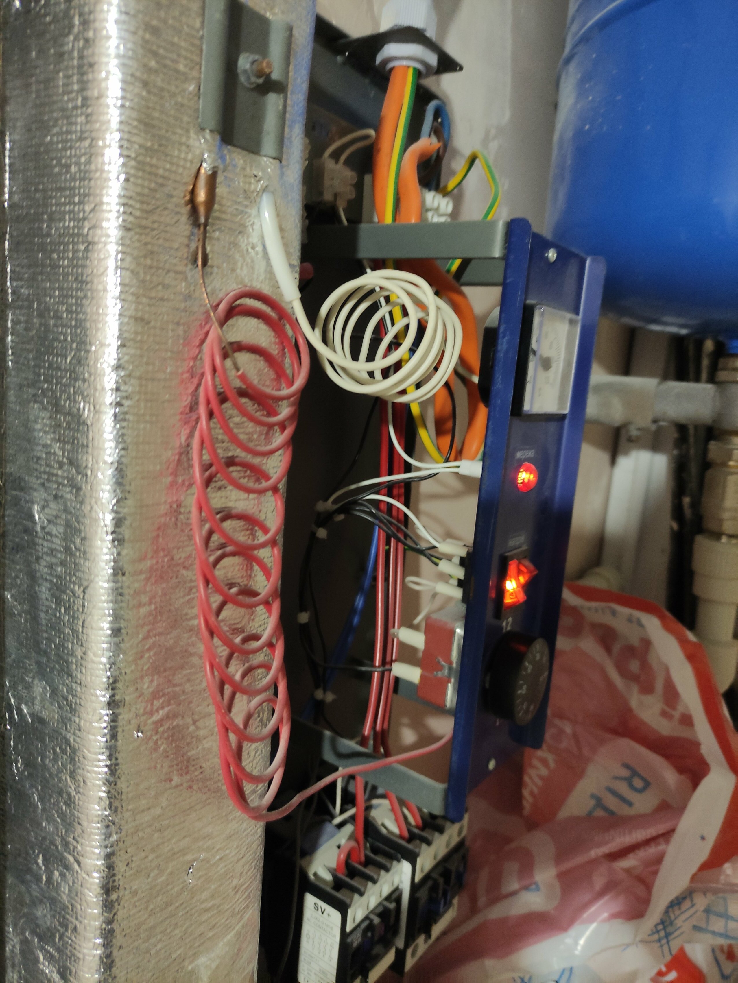

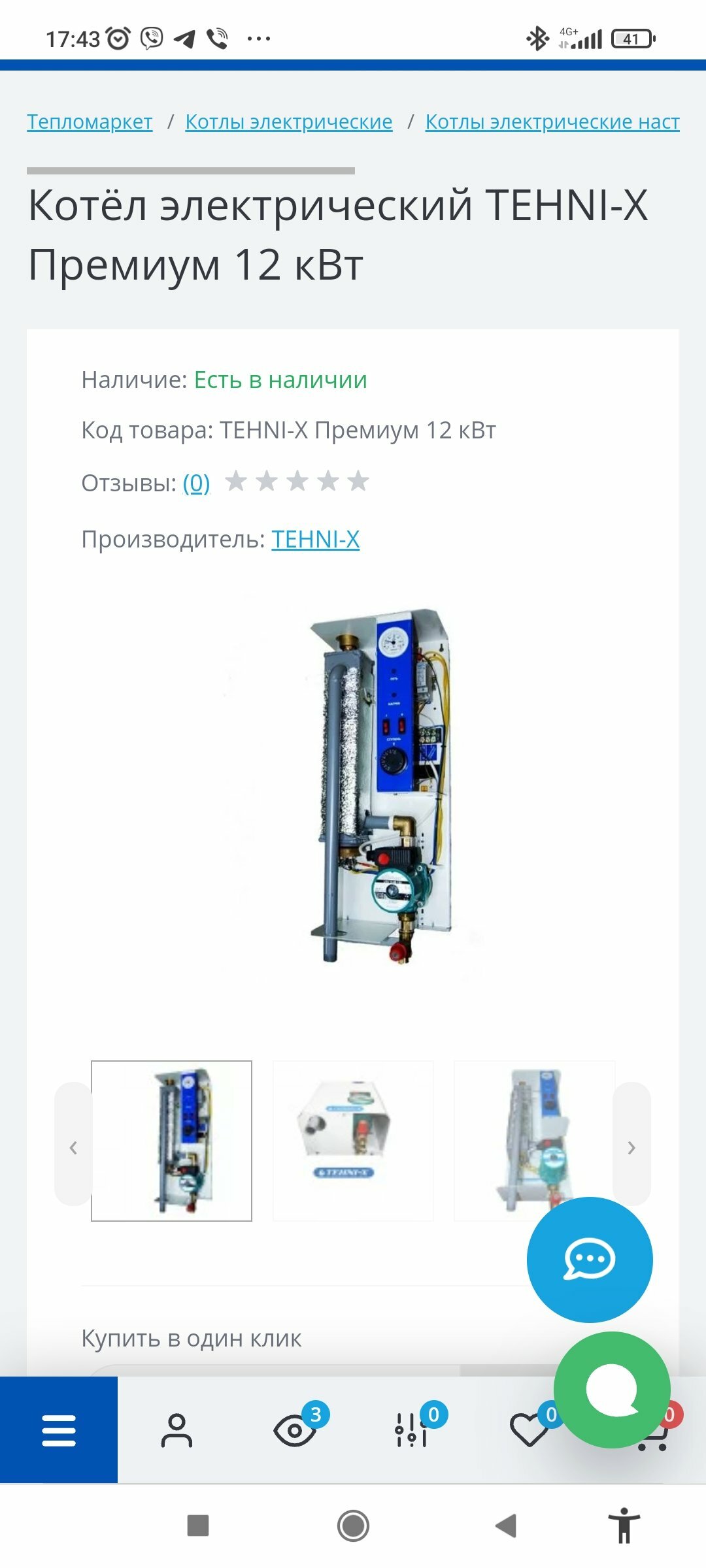

Не такой, сейчас в интернете найду и скину.

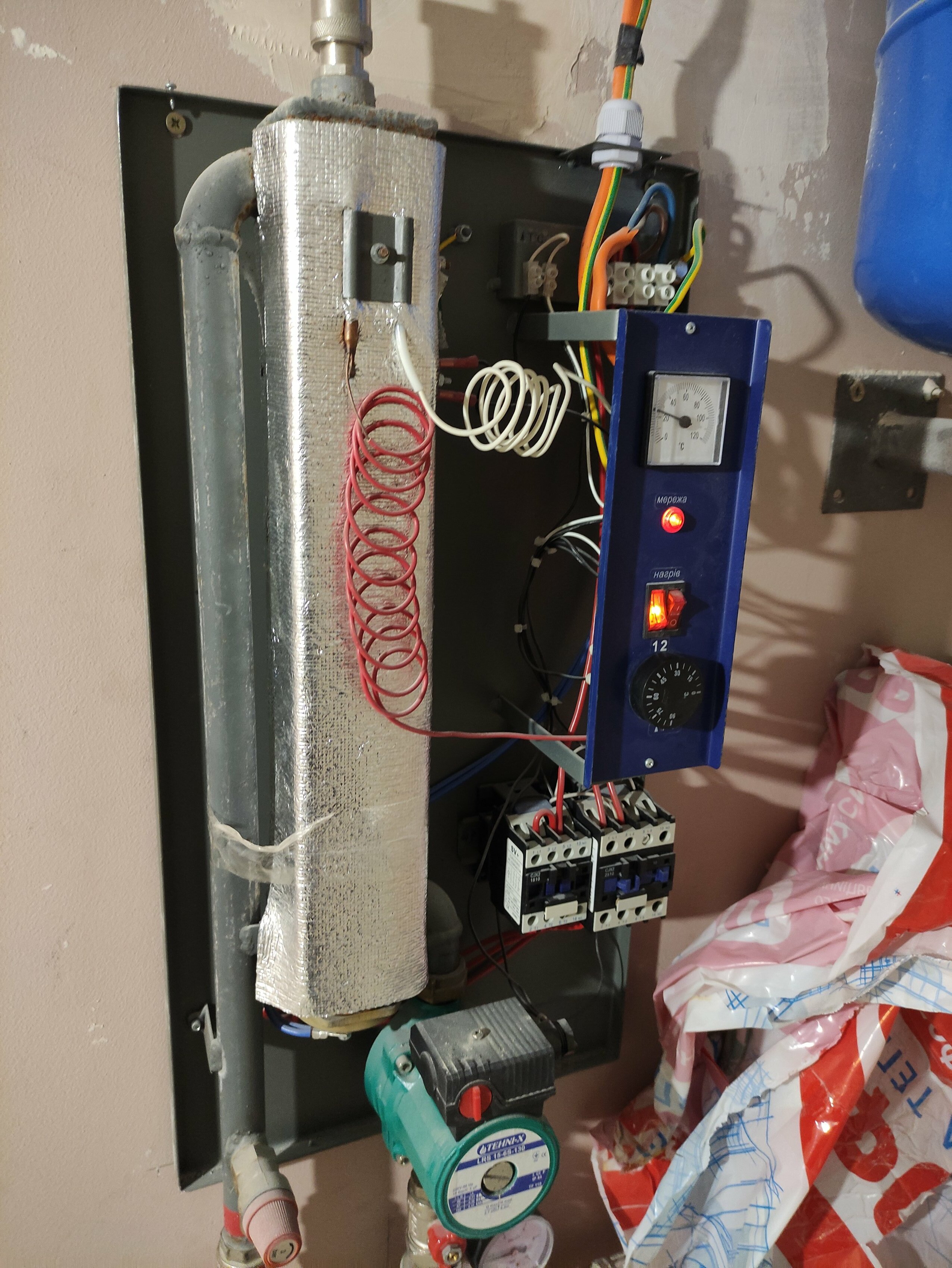

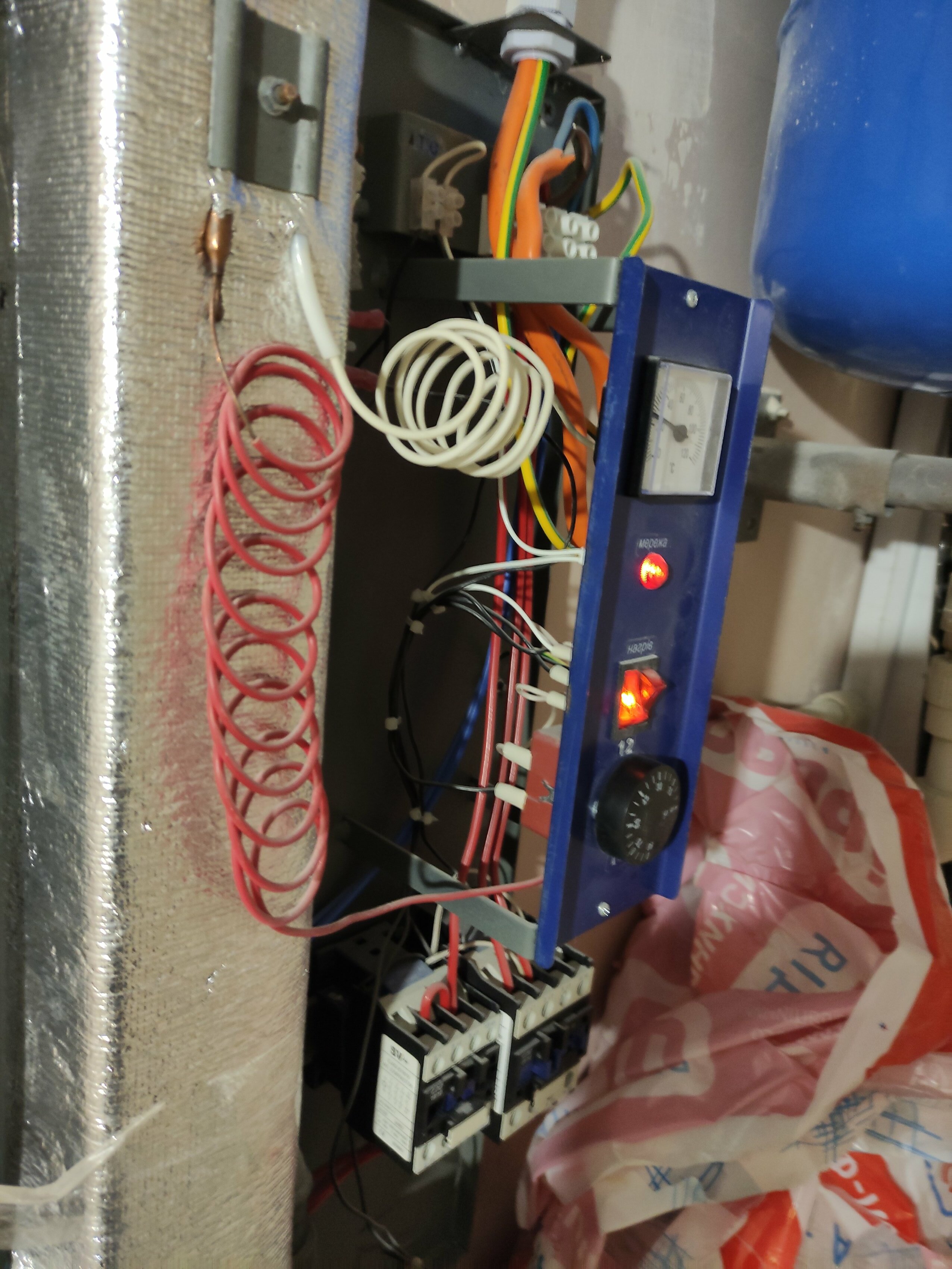

Наверное нет, котёл дешёвый, но с группой безопасности. Покупался как резервный, но с такой ценой. На подключение газа стал основным.
Конечно это фото ни о чем. Сфоткаю начинку и скину. Он с группой безопасности но без расширительного бака.

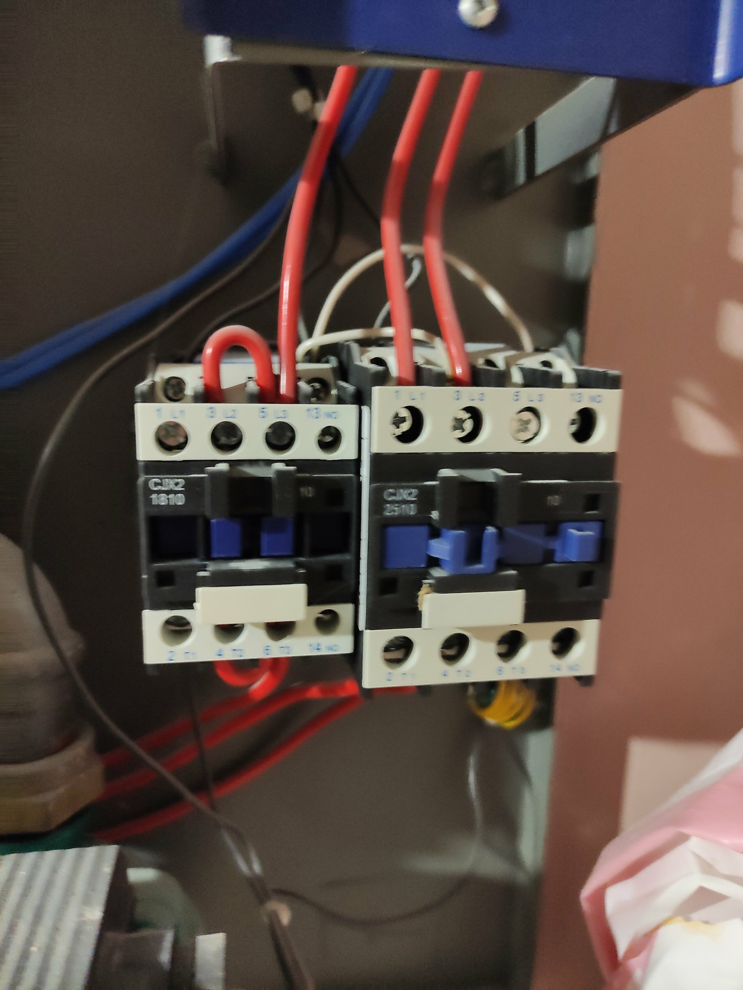

Вам Драйвер дал абсолютно правильный совет.
у вас в котле стоит контактор, подключите его управляющий контакт к сонофу.

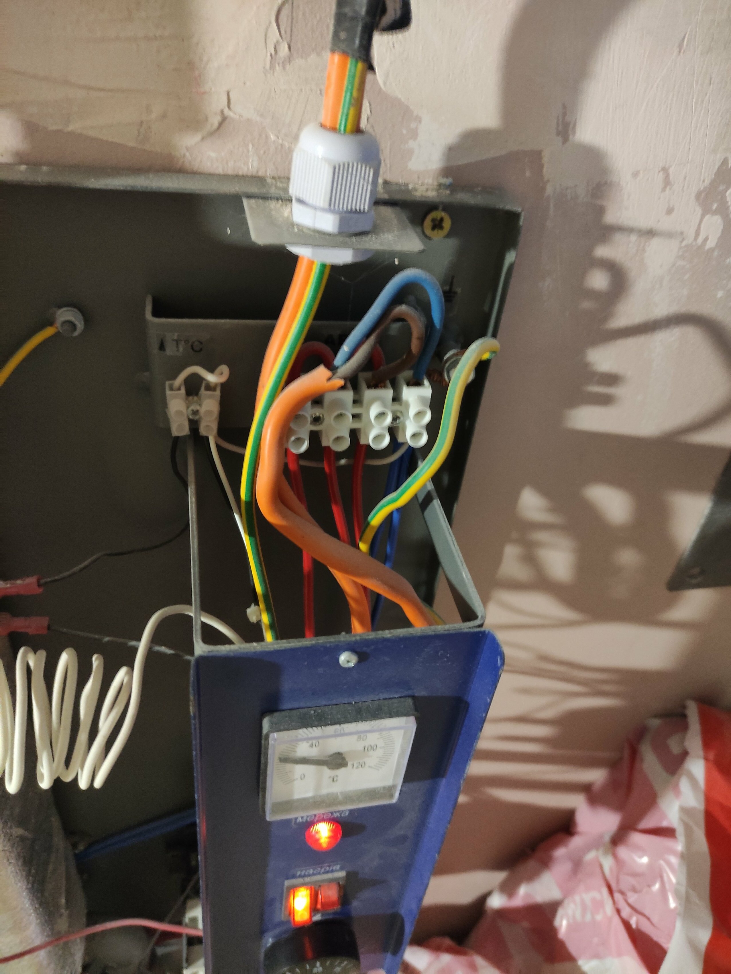

Там для цього навіть виділені клеми з перемичкою мають бути. Ну прийнаймні в найдешевному Тенко така перемичка є, що замість неї підключити зовнішнє управління.
Вот перемычка, сюда можно сухой контакт или термостат поставить
еще ее можно разорвать, и с сонофа подать ноль
(тоесть на сонофе поменять подключение 0 и фазу, потому как там прерывается фаза) либо взчть другое устройство.

Спасибо! Извиняюсь за тупой вопрос, мне надо один соноф купить без контактора? И подключить вместо перемычки ноль? А фазу на фазу котла?
14 минут назад, vadim240283 сказал:
Да надо один сонофф
у сонофа 2 входа N и L
L разрывается.
Вы подключаете ваш ноль синий в контакт L
а фазу подключаете к N
из L подаете контакт на перемычку разорванную.
тоесть сонофф комутирует контакт L
а в вашей перемычке должна быть N
