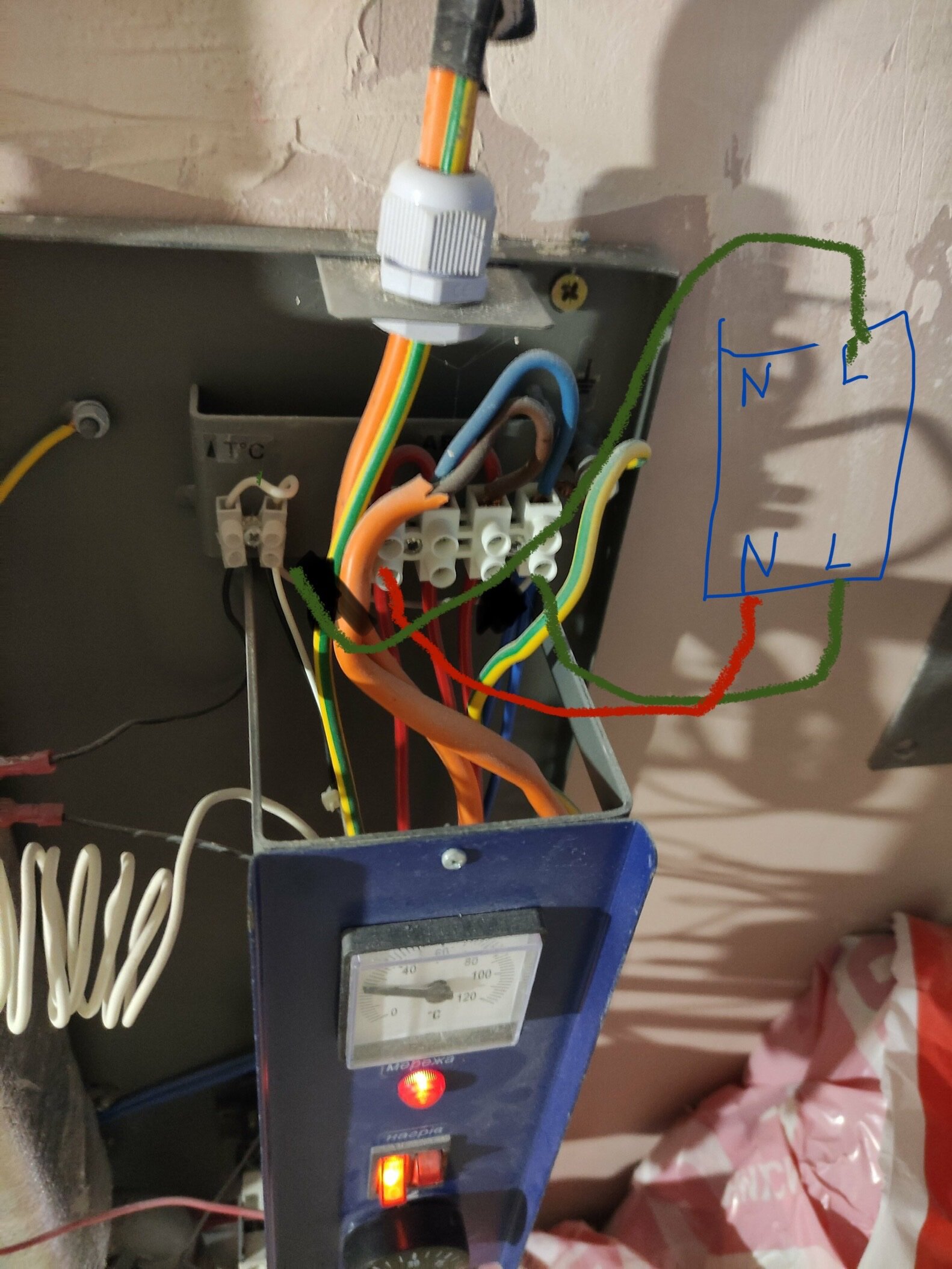

Да я не обижаюсь, наоборот спасибо за советы. Я просто привык многое делать сам с 13 лет. Очень много уже сделал, очень многое надеюсь ещё сделать. Просто по банальному рисунку( схеме) я бы сделал. Просто из описания мне не совсем понятно, а если б была схема я б сделал.
По возможности - скиньте пожалуйста
1 минуту назад, vadim240283 сказал:
Ааа, увидел)) пропустил её, ща рассмотрю. Спасибо!)
1 час назад, Narval сказал:
Вадим, не обижайтесь, но я описал ранее подключение, с акцентами на особенность.
если вы не поняли, может вам ради безопасности все таки позвать кого то?
Тут всё понятно. Я сразу так и понял, просто непонятно было куда выход фазы из сонофа девать. Теперь понятно- никуда.

Я вірю, бо то реле якраз і є для світла і тому подібного навантаження, на яке потрібно подавати напругу. А перемичка в котлі стоїть в розриві між розриві між термостатом і обмоткою контактора, тому нічо на нуль замикати неможна.
11 минут назад, volomoto сказал:
Нет. Посмотрите схему- в перымычку подан ноль. По этому и схему такую дал.6A7D29F3-2839-4A99-BE91-693C89B002B9.jpeg.c3c83e64da744a28517164b573bf8318.jpeg
белый проводок видите тоненький, вот он родимый.
и его я предлагаю перерезать или удалить и вставить сонофф
Если бы это был сухой контакт, я бы слова не сказал, и ранее об этом писал.

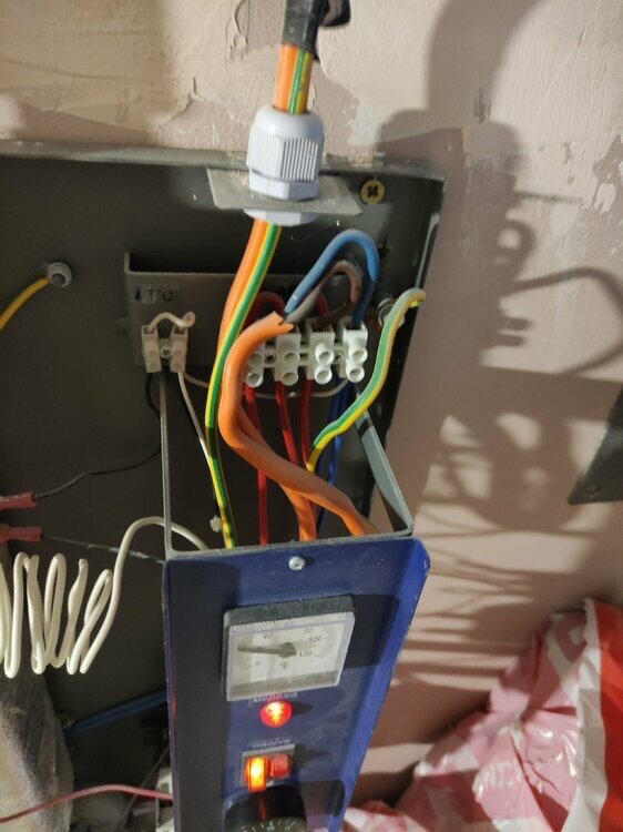

В 06.12.2021 в 21:30, Narval сказал:
как вы решили, что в перемыке там ноль? не факт. По фото это не видно. Нужно мерять тестером.
Я поменяю перемычку.
Я правильно понял что если это ноль , то можно ставить по схеме которую дал narval , а если нет то нужно реле с сухим контактом? По какой схеме тогда ставить?
Я нашёл продавца этих соноф , он переделать может его под сухой контакт. То есть с этим проблем не будет
1 час назад, Diver сказал:
Ну например потому что там синенький проводок, который обычно является нейтралью.
конечно если электрик был криворук, то уже бы получили проблему, так как в котле в этой схеме проводок тоже синенький, нет?
