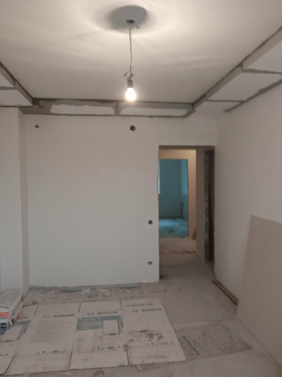

Для выравнивания потолка  нужно изготовить по периметру прямоугольный короб из гипсокартона. Мастер предлагает делать короб не  из профилей и гипсокартона   , а всю эту конструкцию сделать из пенопласта  8см    .Вопрос , делают такое с пенопласта  или не делают ? Я хочу чтоб он это делал из гипсокартона . а мастер   старается  меня переубедить что из пенопласта будет лучше . Мастера посоветуйте как сделать правильно? Нужен примерно вот такой короб

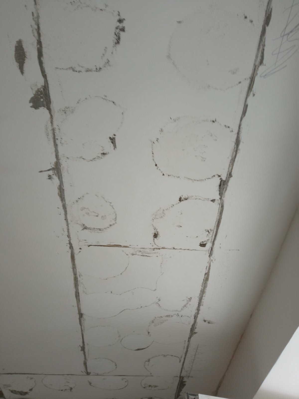

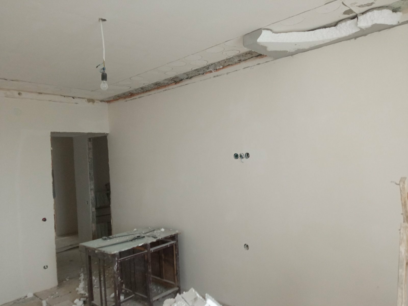

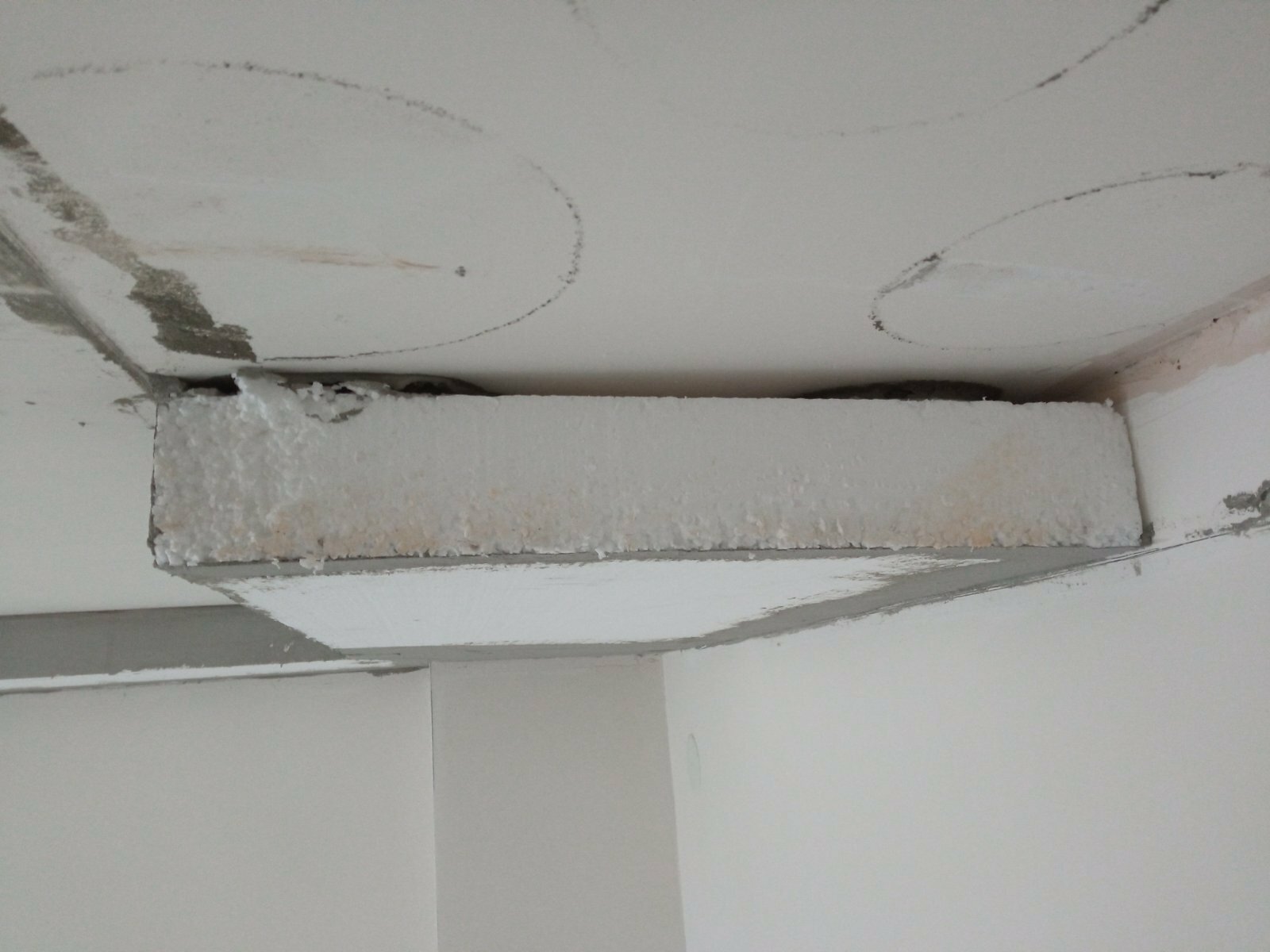

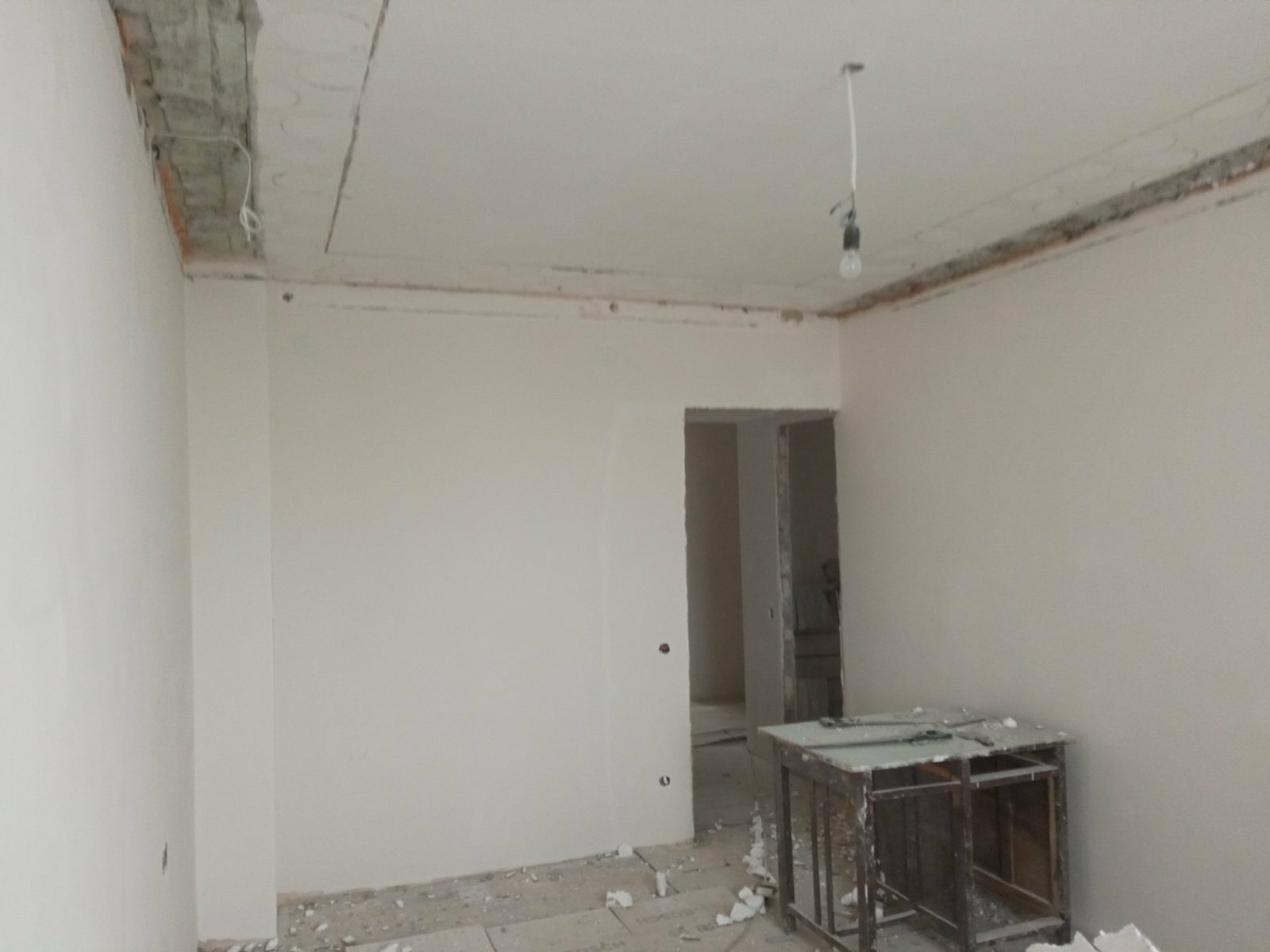

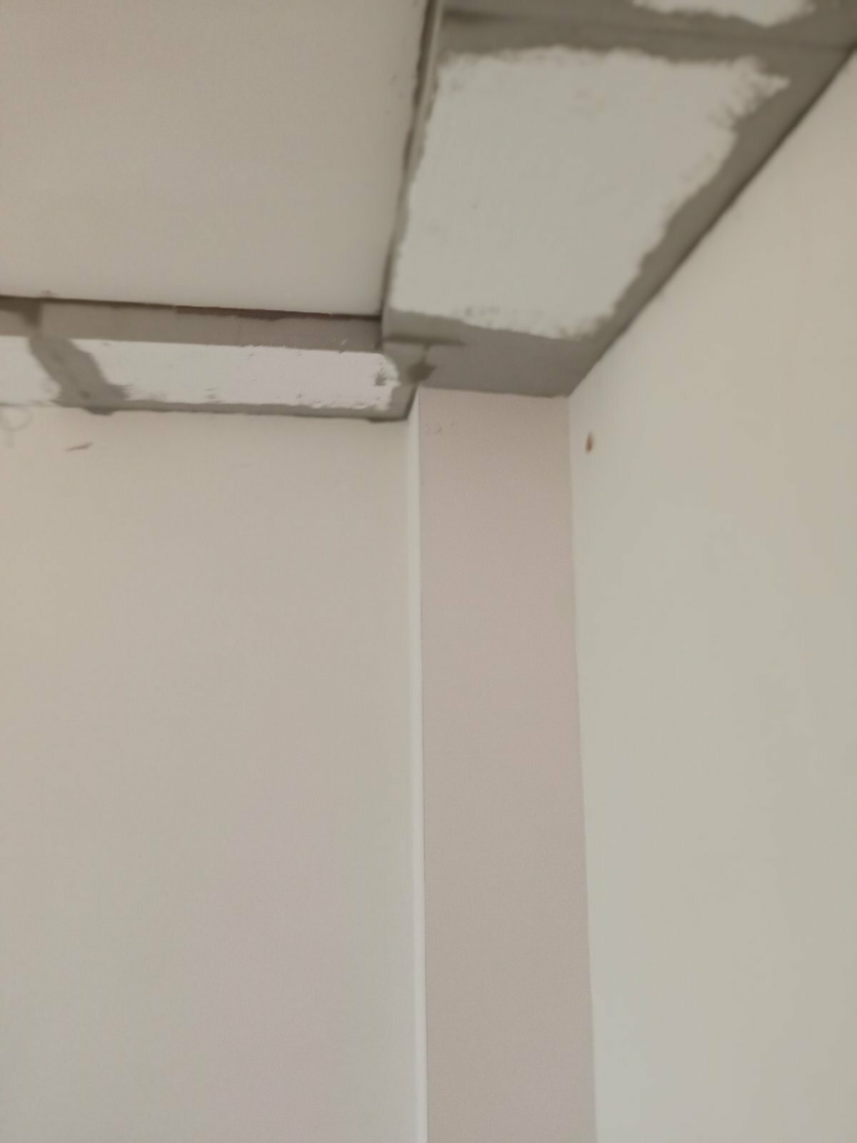

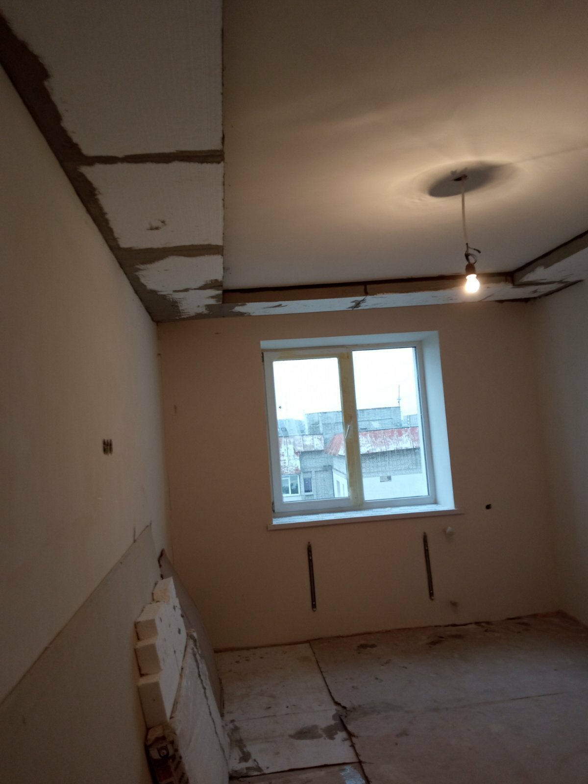

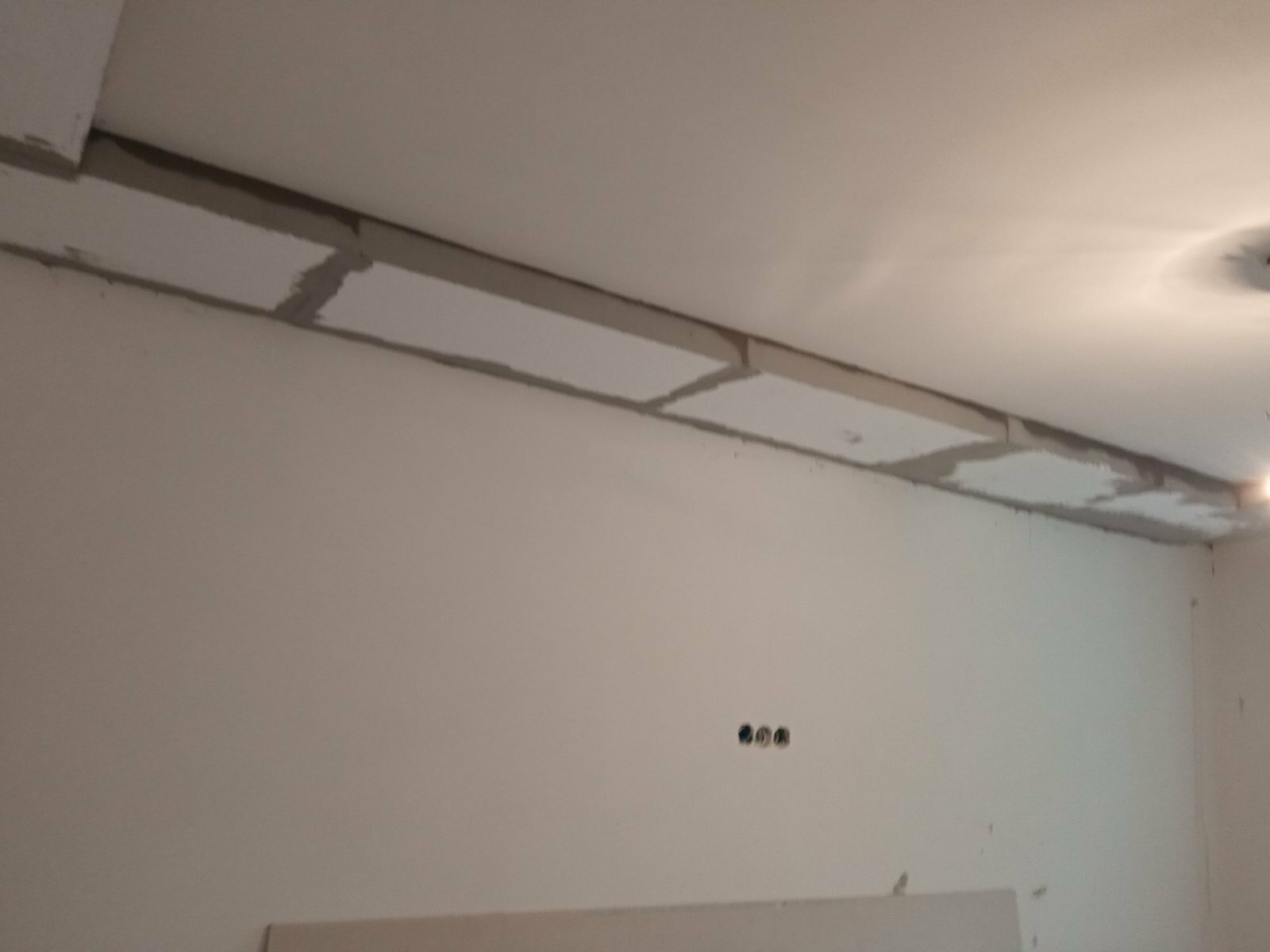

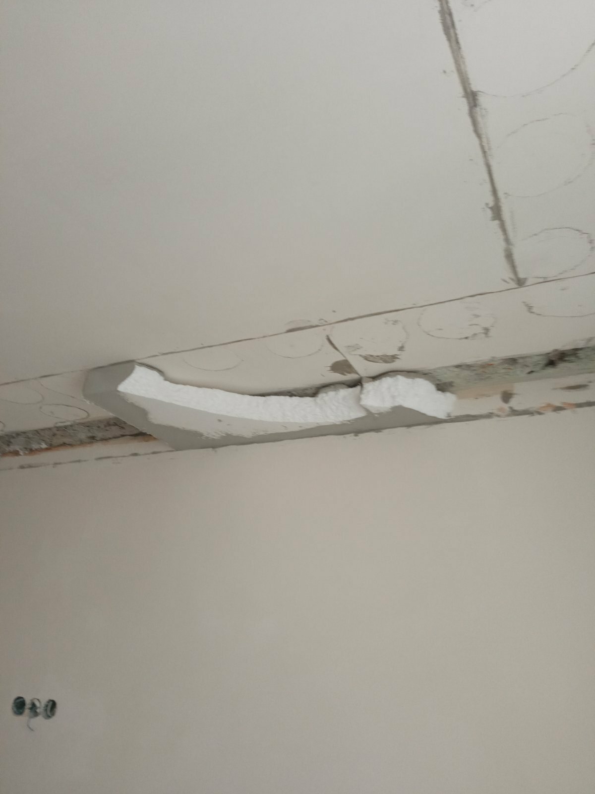

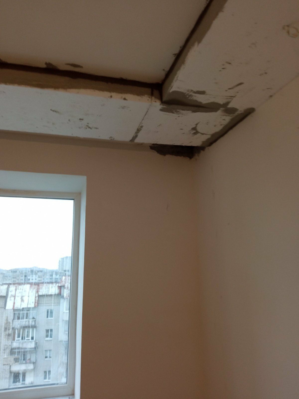

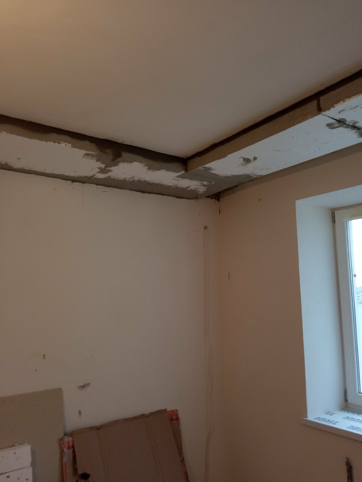

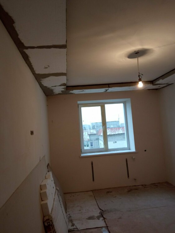

Вот что получилось , и шо с этим делать? .
Змінено користувачем Seryj
1 час назад, Seryj сказал:
Как по мне - сорвать и фото удалить и постараться забути
  • Хаха 3
4 часа назад, Seryj сказал:
Деньги ужеж уплочены? Натянуть весь пенопласт тоненько клеем для пенопласта, утопить сетку, потом выровнять штукатуркой с перфоуглами. Со временем привыкнется, и взгляд не будет цепляться. Я так понимаю, эти короба сделаны не от хорошей жизни, а потомушо там проходят стрёмные трубы, которые надо прятать...
1 час назад, SPClientOM сказал:
А перед этим не забыть грибов натыкать, да не по 2-3 на лист, а, как положено, по 8-9.
