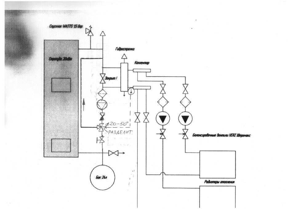

По Вашей схеме видно, что Вы монтировали в соответствии с паспортом, но установили не тот 3-х ходовой клапан (в нашей схеме - разделительный, в паспорте указана марка).
При Вашей обвязке:
1. Насос должен работать всё время.
2. Необходима индивидуальная балансировка котлового контура.
Скорость потока в котловом контуре должна быть выше, чем в контуре отопительных приборов.
Если КПД плохой – отрегулируйте тягу хомутом и проверьте установку
пластин (серпов). Битепловой регулятор отлично работает при достаточной вентиляции в котельной.
В Вашем случае рекомендуемая нами схема обвязки должна выглядеть так:

Ну так мой клапан смесительный установлен по схеме HERZ, он специально разработан для узла подмеса обратки. Пока температура в точке А не достигнет 61С, по котлу циркулирует горячая водичка по пути В-АВ. Когда температура обратки больше 63С, байпас В закрывается и циркуляция идет по пути А-АВ. В обратный патрубок котла поступает вода допустимой температуры (>61С). Расход через котел зафиксирован балансировочным вентилем.
Все у вас правильно в схеме, не слушайте советов этого прохвессионалла.
Внимательно посмотрите на схему которую они предлагают и попробуйте проследить ее логику работы на разных режимах.
Думаю все вопросы о уровне знаний советчика отпадут.
В схеме Stropuva нет узла подмеса – есть узел разделения потоков. Термоголовкой 3-ходового клапана Вы выставляете нужную температуру обратки, и пока реальная температура в обратном трубопроводе будет выше установленной – вода пойдёт не в котёл, а вернётся в систему, чтобы отдать оставшееся тепло не котлу, а радиаторам. Если же вода остынет до установленной температуры – 3-ходовой разделительный клапан пропустит её в котёл для нагрева.

Вы применили обычную схему обвязки котлового контура со смесительным клапаном. В принципе схема работоспособна. Есть только пару моментов:
1. Для обвязки котлового контура STROPUVA такие схемы не рекомендует по причине меньшей экономичности работы котла, особенно при окончании цикла горения топлива. Котел какое-то время работает только на себя.
2. Для увеличения экономичности в вашей ситуации, можно было бы применить клапан на температуру обратного теплоносителя ближе к 55ºС

Извините Denz, но схема из нашего паспорта – рабочая, проверенная многократно. Вы сделали вывод о ее «нерабочести» на основе собственных испытаний или чьих-то замечаний на форуме? Надо понимать, что эти замечания не несут за собой ответственности.
Еще раз уточним смысл нашей схемы:
1. 3-х ходовой разделительный клапан Heimeier с термоголовкою 20-50 градусов при температуре обратки выше установленной, возвращает теплоноситель в отопительные приборы, а не в котёл. Тем самым мы не расходуем топливо на обогрев котла, как в случае со смесительным клапаном.
2. Возможность отопления в межсезонье, опять таки, без перерасхода топлива.

Работу 3-х ходового разделительного клапана по заводской схеме мы уже описывали ранее, в ответ на Ваши вопросы.
В нашей схеме один насос, который работает постоянно. За счёт разделительного клапана, теплоноситель циркулирует либо через котёл, либо мимо него, через байпас - на отопительные приборы. Цель схемы – простота, дешевизна, экономичность.
Преимущества:
1. Возможность эксплуатации без ТА.
2. Возможность отопления в переходный период, при минимальных затратах.
3. Максимальная длительность горения.
Обвязка котла – постоянная, не зависимо от логики работы автоматики или насосов. Основная суть схемы – исключить расход топлива на избыточный подогрев котла, особенно в переходный период. Мы не запрещаем использование смесительных клапанов – мы рекомендуем проверенные схемы.
Клапан – правильный. Б/у – не советуем.
Так на какую температуру настраивается термоголовка, измеряющая обратку?
По нашим требованиям это 50ºС. Вы можете выставить и 55ºС и более. При этом котел будет работать в лучших условиях, но экономичность работы системы уменьшается. Разработчиком определено, что наиболее экономичная температура обратной воды на котел 50ºС.

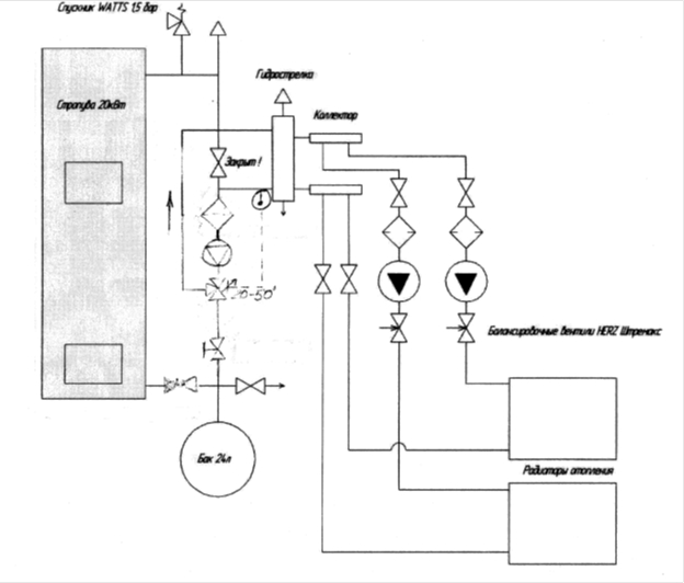

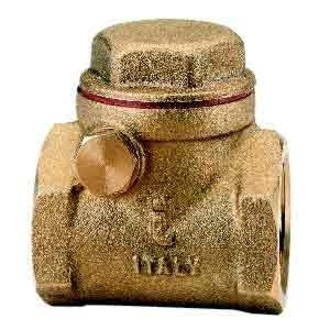

Stropuva-Ukraine, В Вашей схеме есть обратный клапан до насоса, но считается что его устанавливают после. Нужен он в этой схеме вообще?
Чтобы наша схема полноценно работала, необходимо установить HERZ CALIS-TS-RD 20. Именно он обеспечивает 100% открытие или закрытие клапана, что и есть аналог Heimeier. HERZ CALIS-TS 20 закрывает прямоток лишь на 50% (консультировались в "Герц-Украина"), в итоге, независимо от температуры, в котёл вода будет поступать постоянно, что противоречит обвязке STROPUVA.
В нашей схеме клапан отсутствует (в инструкции есть пробел, который будет устранен в новой редакции). Обратный клапан, как Вы правильно заметили, обычно ставится после насоса, чтобы не ставить лишний кран. В схеме STROPUVA клапан поворотный (лепестковый) лучше поставить перед котлом на обратке, чтобы сохранить хоть какую-нибудь циркуляцию при временном отсутствии электричества.
Что-то я совсем запутался где правильно стоит обратный клапан в этой схеме или в сообщении 678....Так же можно переделовать до без конечности :(
Правильно в любом случае, но при условии подключения защитного радиатора – см. последнее сообщение. В сообщении 678 не учтена возможность циркуляции при отключении электричества. У обычного пружинного клапана большое сопротивление, вместо него нужно поставить поворотный (лепестковый), который не будет препятствовать протоку. Устанавливается он горизонтально или вертикально – стрелкой вверх. Если защитного радиатора не будет – то клапан можно ставить любой конструкции, как по первому варианту, так и по второму.
