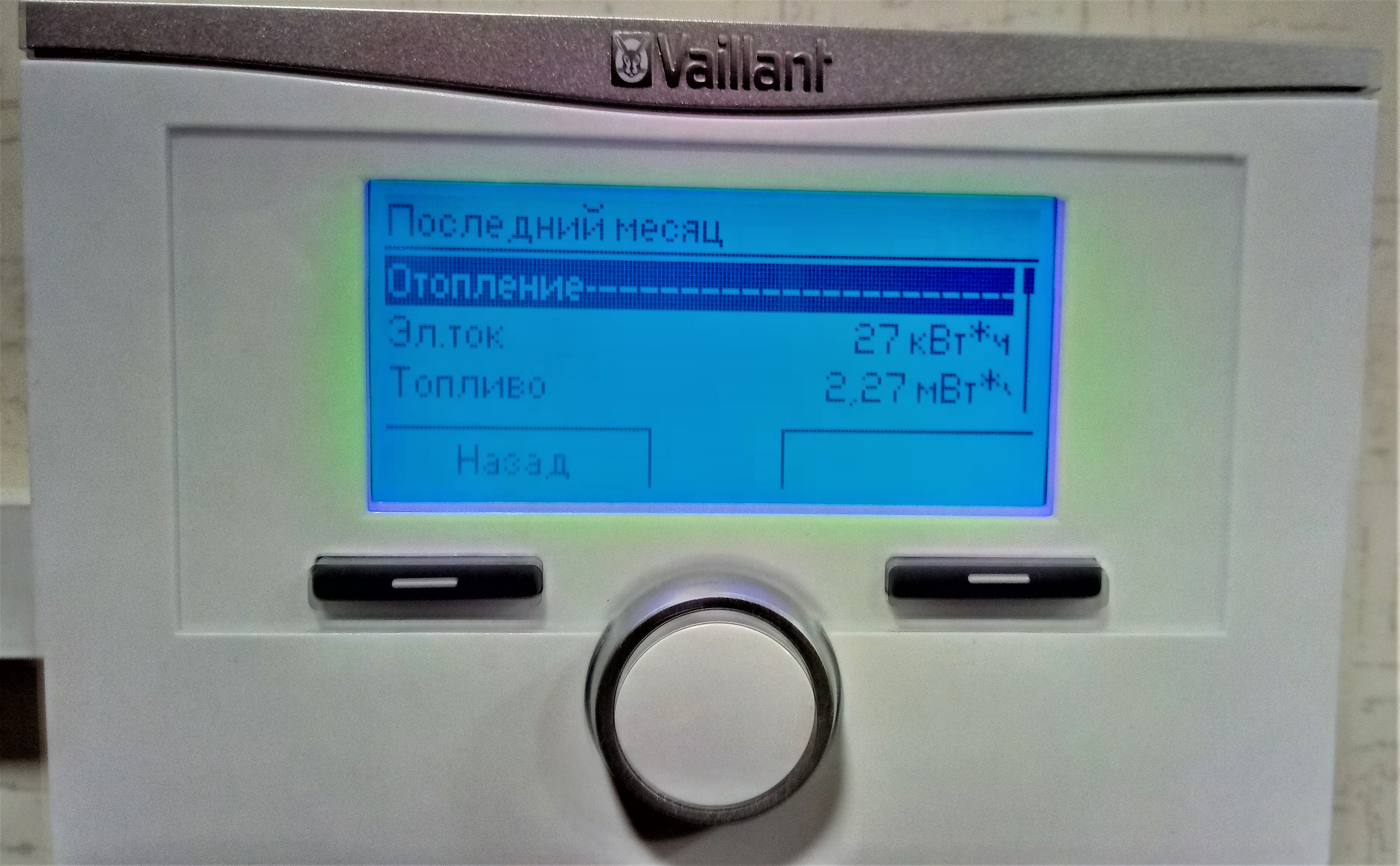

У меня погодозависимая автоматика Вайлант. Очень тщательно настоенная, отопительные кривые три сезона подбирал...идеально работает...

Спасибо за предложение, 13 лет назад я бы прыгал от радости...но пришлось пройти все самому. Инженеры Вайлант сильно помогли. Весь алгоритм они мне не раскрыли, естественно, но и того, что дали - хватило с головой, чтобы корректно провести адаптацию и понять, что НЕ НУЖНО делать ни при каких обстоятельствах.
Контроллер CalorMatic VRC-430
10 лет уже к нему не прикасаюсь

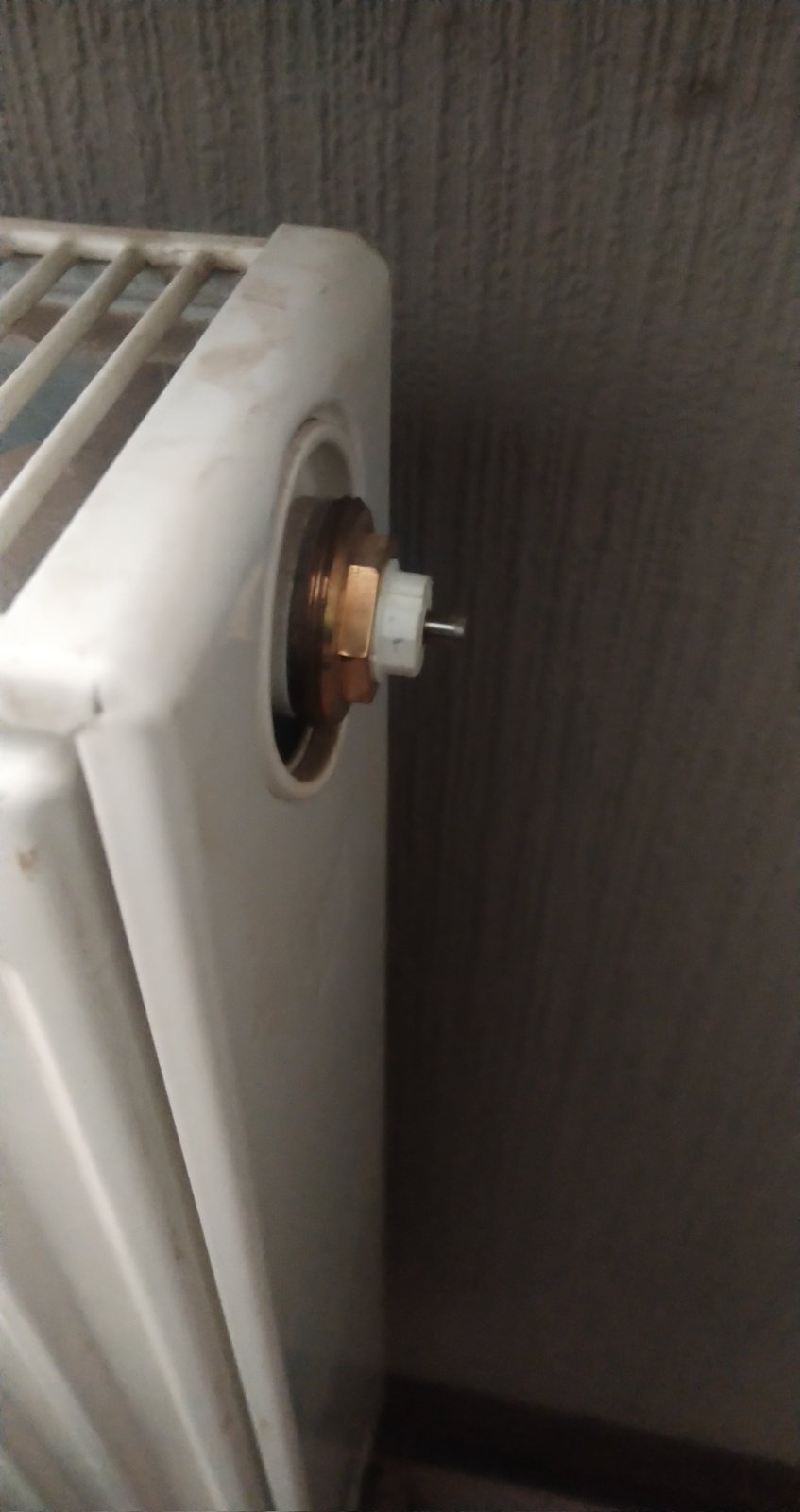

Это ОНО? Значит они уже стоят у меня...
Это клапан, на него накручивается термоголова
Клапна стоят, достаточно сверху накрутить термоголовку с метрической резьбой (они бывают и с дюймовой - обратите внимание какая у Вас).
Сенкс...будем курить теорию дальше... :beer:
Добавлено через 41 минуту
Не в курсе, на Коррадо метрическая? Вроде похоже
Если диаметр 30мм и мелкий шаг 1,5 то метрическая. Дюймовая меньшего диаметра и витки крупнее.
