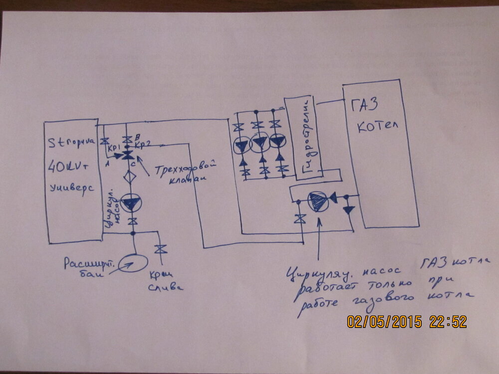

Кто что может сказать о ТТ котле Stropuva?

За представителя отвечать не буду, но Вам поставили не тот трехходовой клапан и вроде бы не так(сложно сказать. всей картины не видно)
Из-за большого расхода через котел и течет конденсат..
При самом плохом раскладе спасет насос между подачей и обраткой + накладной термостат
Вам правильно подсказали, температура (средняя) должна быть более +55. Добиться можно снижением потока жидкости через рубашку котла. А Вы насос в третье положение, переведите в первое. Посмотрите в паспорте, какой расход должен быть, у меня 0,5 куба/час. А насос в первом положении дает 2 куба/час, поэтому нужно уменьшать еще поток перекрытием вентилей. Мне перекрывать вентили нельзя было, поскольку объем теплоносителя порядка 230 л и СО не успевала прокачиваться. Я поставил устройство, которое включает насос при достижении +80 и выключает через 11 мин. (писал об этом ранее). За 11 мин 250 л полностью прогоняется через систему, а затем насос отключается и котел снова набирает +80. Процесс повторяется. Про деготь забыл.

Насчет трехходового это вряд ли не тот т.к. на нем указана температура 55С, да и бренд HERC, фото почему то загрузить не могу :(
Попробую поэкспериментировать со скоростями насаоса!!!:)
Насчет насоса между подачей и обраткой + накладной термостат - очень бы не хотелось т.к. трубы металлические головняк с монтажем...

откройте инструкцию к вашему котлу, там совсем другой клапан стоит и совсем для других целей....
нарисуйте собранную вам схему на листике и выложите сюда, попутно срвнив с рекомендуемой проихзводителем
СIMG_0172.thumb.jpg.9290c63fc4aaa1f994ed9d4c8bd28949.jpgбрасываю схемку.... На ней не указаны манометры, воздухоотводчики и клапаны сбросники излишнего давления. Не совсем понимаю назначение кранов Кр1 и Кр2...

Какой головняк? Не нужно никакого монтажа (врезок). Насос используете тот, что у Вас стоит. Но нужен термостат, который включается при определенной температуре и остается включенным несколько минут. В Вашем случае температура включения насоса +80, время во включенном состоянии 6-7 мин (зависит от производительности насоса , например, 2 куба/час и объема теплоносителя, у Вас 150 л). Датчик температуры крепится на выходной трубе теплоносителя поближе к корпусу котла, к выходу термостата подключаете насос. Затраты? Да. Но на топливе сэкономите и про деготь забудете.
Спасибо за ответ! Вас понял. А наличие гидрострелки и трех контуров за ней никак не влияет на Ваши расчеты в отношении производительности насоса и времени его работы. Дело в том, что насосы после гидрострелки стоят в 1,2 и 3 положении соответственно (так нужно для стабильной работы вторичного контура СО) а на сколько я понял из интернета циркуляциооный насос до гидрострелки должен быть производительней вторичного контура минимум на 10%.
