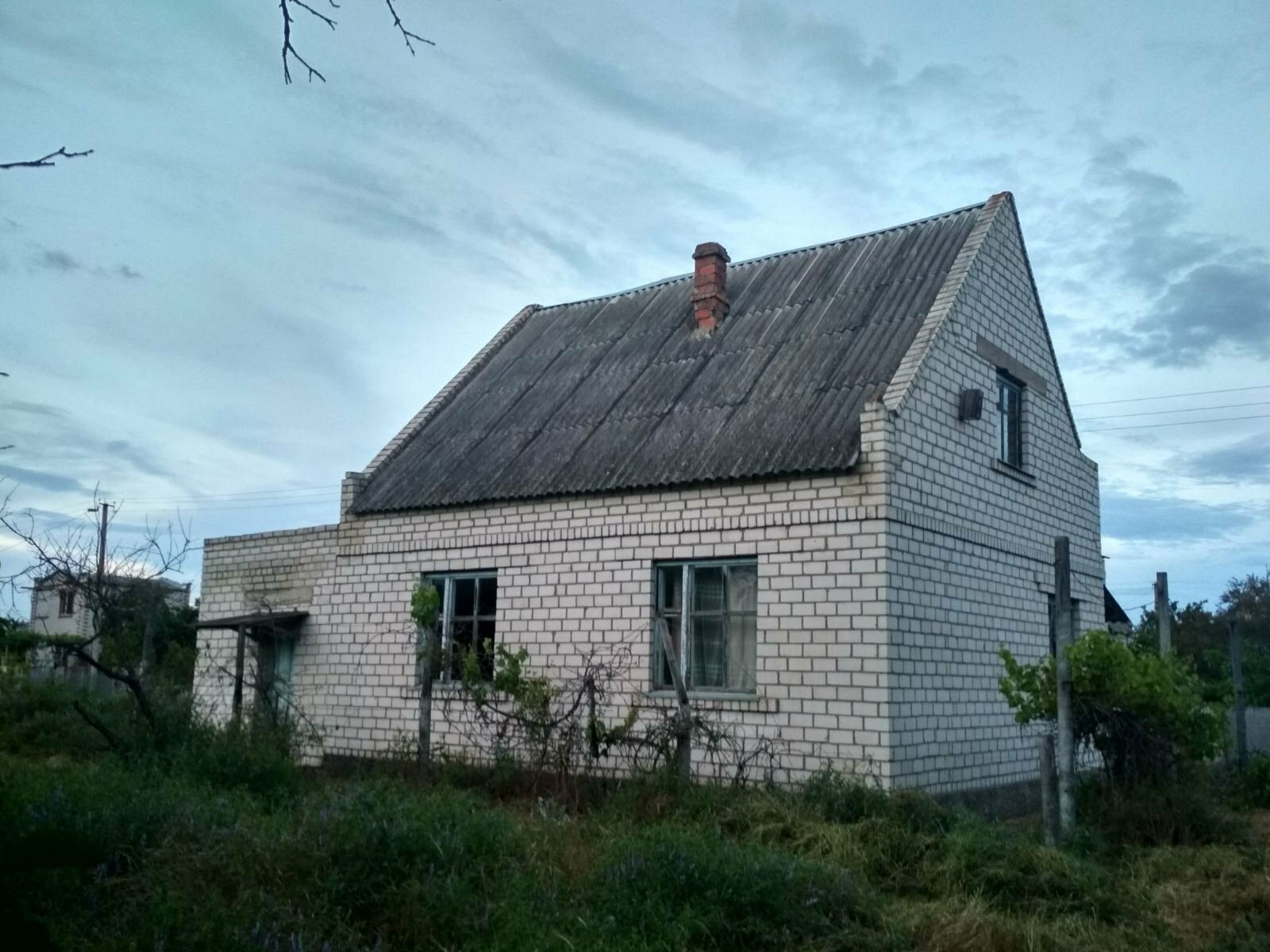

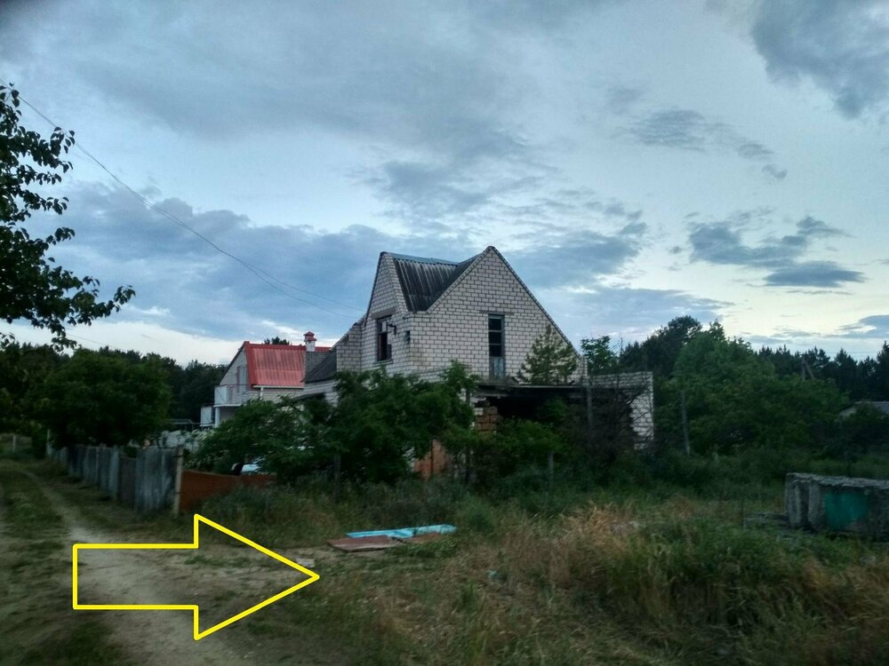

Участок 6 соток на песчаной почве. Местами привозной грунт. Дом двухэтажный. Вернее полноценный первый и мансардный второй этаж. Общей площадью 72 кв. м. Коридор 11 кв.м, комната 11 кв.м Зал 24 кв.м На втором этаже Небольшая комната 9 кв. м и достаточно просторная 17 кв. м. Толщина стен 35 см без отделки. Перекрытие из железобетонных плит. Материал: частично красный кирпич, частично ракушняк, облицован силикатом на ребро. Достаточно большие окна 1.5*1.5 м.
Я прекрасно понимаю, что сюда еще вкладывать и вкладывать. Однако крыша над головой уже есть и можно это делать постепенно.

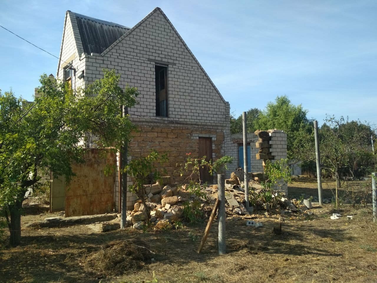

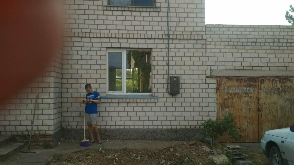

Таким он был на этапе покупки
photo_2021-10-31_20-53-12.thumb.jpg.fdf56990d68601de7f720540b07c9203.jpg 336085027__viber_2021-06-08_22-13-58876.thumb.jpg.42c9957d53c47dd160086061a58a995f.jpg
299249733__viber_2021-06-08_22-14-08.thumb.jpg.f5c9a97724cb6a12675b82cfe7a63f9e.jpg photo_2021-10-27_21-34-16_edit.thumb.jpg.900c16c8923d4ec924637cd9a7038bf1.jpg

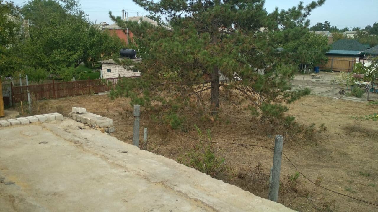

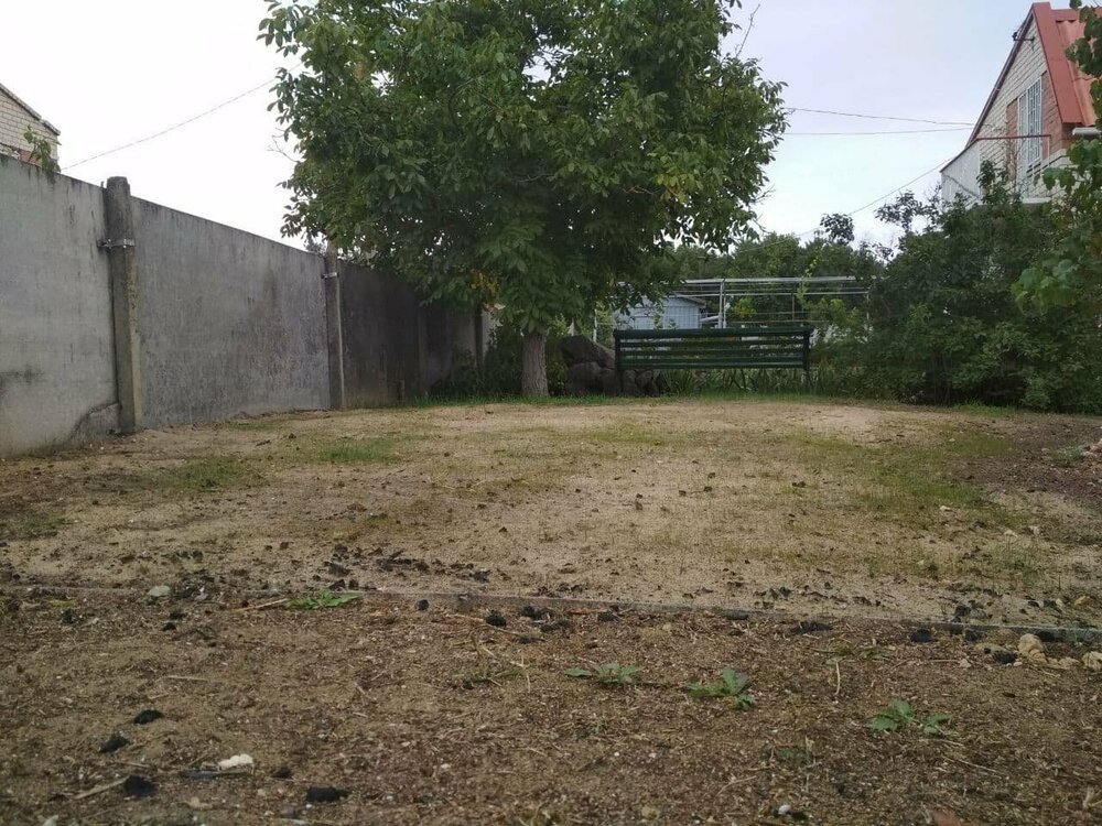

Сразу после покупки нужно было выкосить всю траву, ибо ее было по пояс и местами выше, повывозить мусор с участка и дома. С одного гаража, который забросали мусором заботливые соседи. было вывезено 6 прицепов мусора. Также по выкорчевывал старые деревья и пообрезал более-менее живые. Прорядил кусты смородины и винограда.  Они, к слову, плодоносили в этом году, не смотря на то что 20 лет простояли без ухода. Из деревьев в нормальном состоянии осталось Слива, Абрикос-Ананаска, Айва, Алыча, Орех.

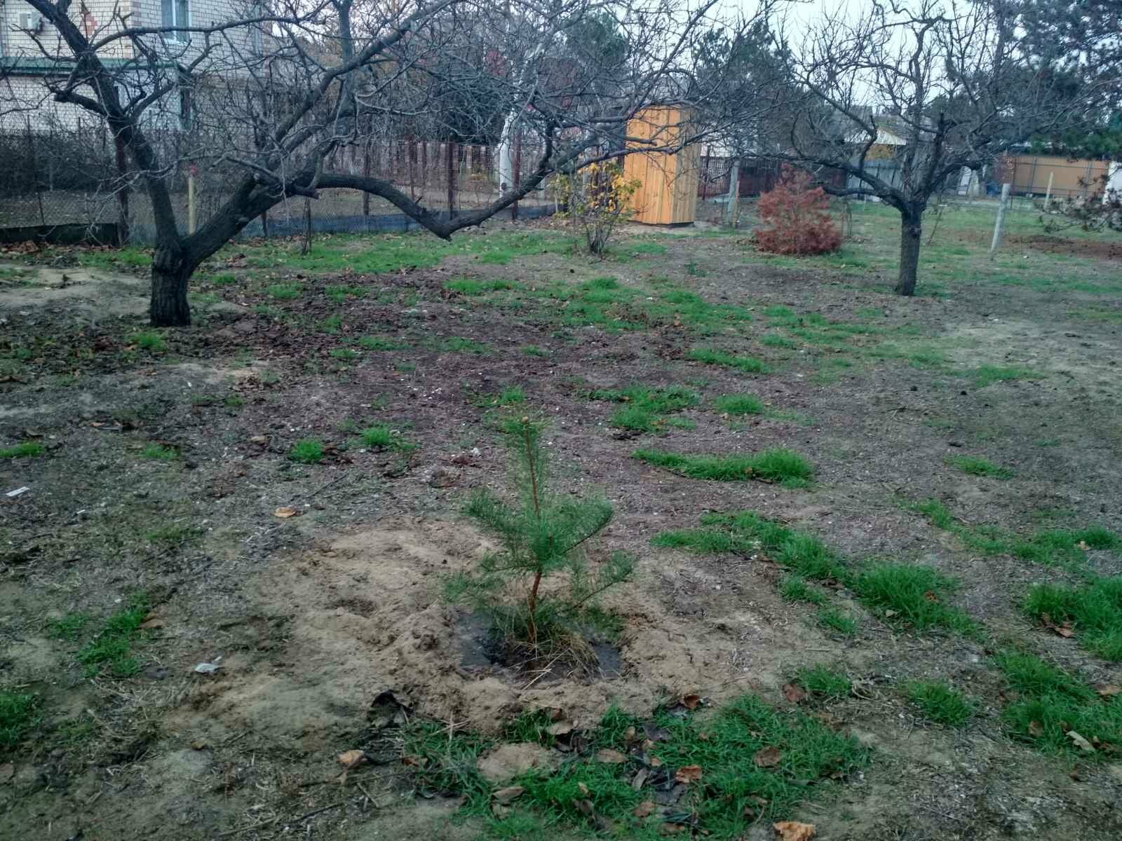

"Огородная" часть участка после расчистки стала выглядеть вот так
Видно сосенку которую я попытался пересадить с гаража, однако она не прижилась. Процесс извлечения ее корней из бетона - та еще процедура, я хоть их сохранил, однако чем дольше они на открытом воздухе, тем меньше шансов.

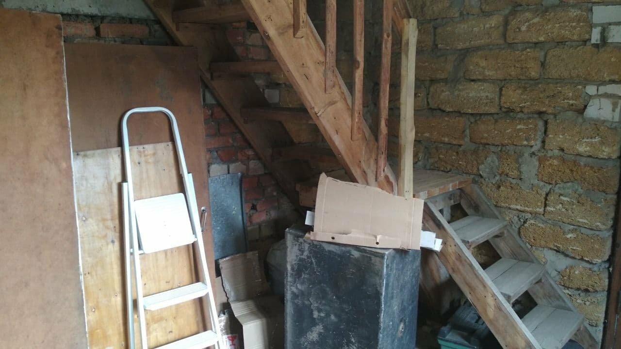

Протечки крыши устранил, починил сгнившую деревянную лестницу.
Заново подвел электрику, и подключил проводку первого этажа. Она там была только в виде набросков

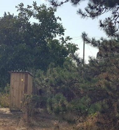

Сделал временный уличный туалет из досок которые нашел на чердаке

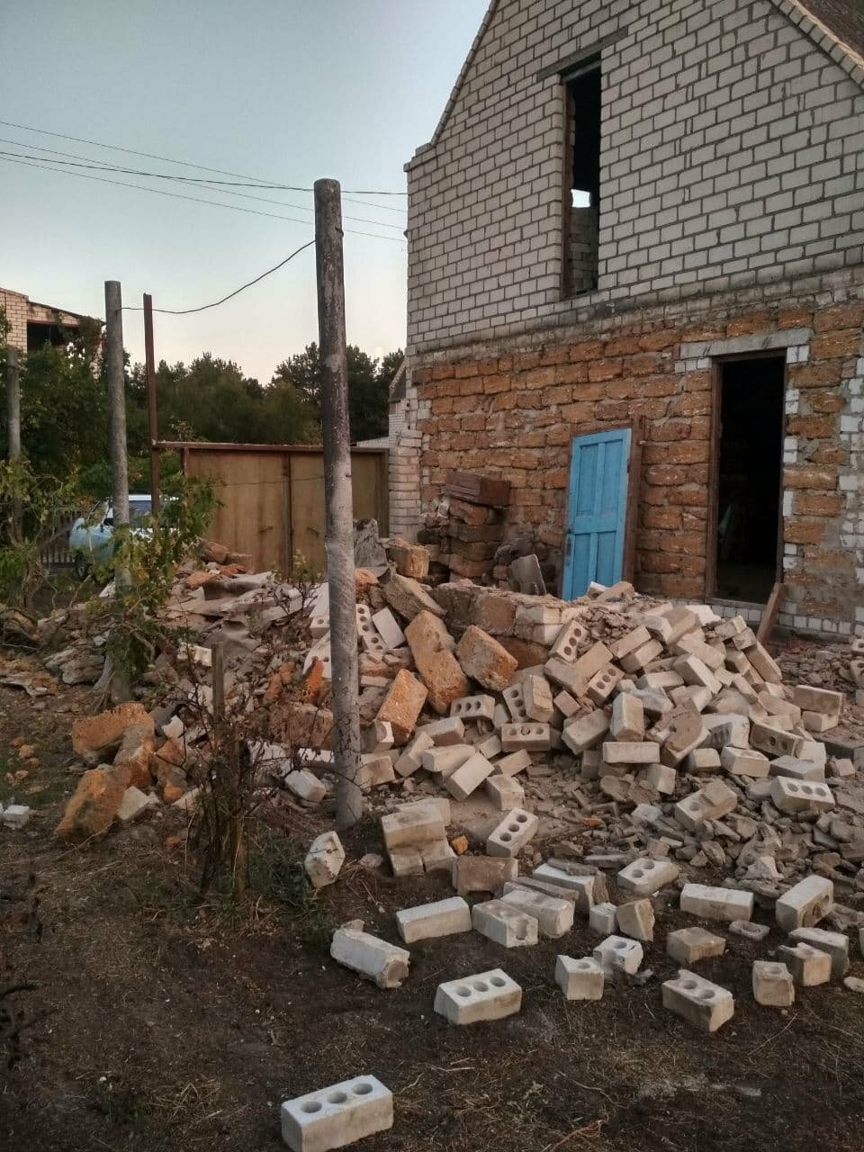

Потом приступил к разборке гаража, с целью его перестройки и расширения...
Змінено користувачем sardonyx
  • Лайк 14

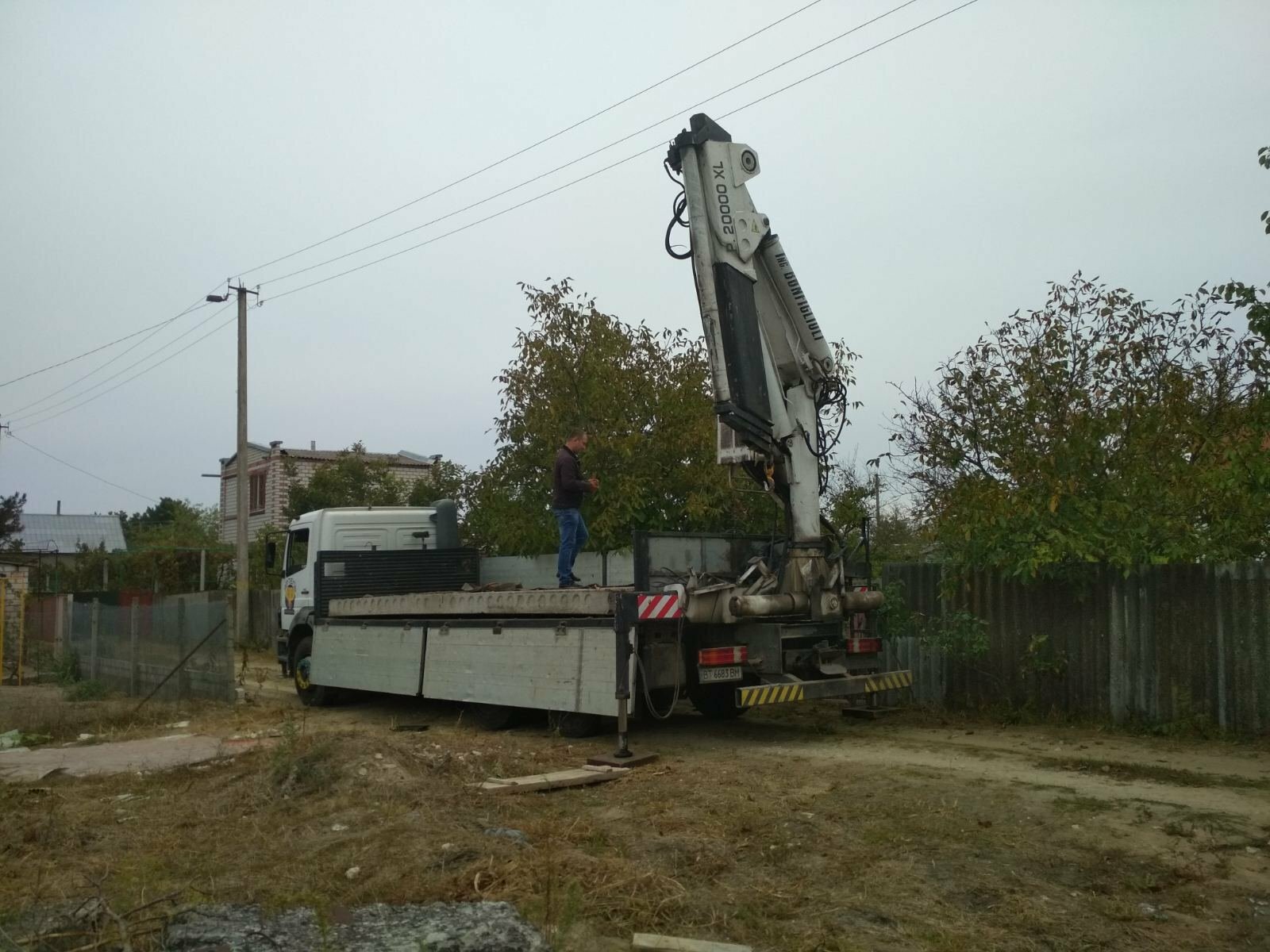

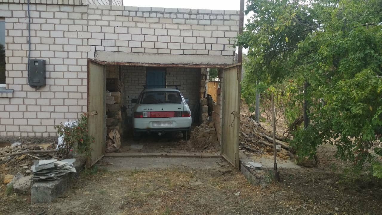

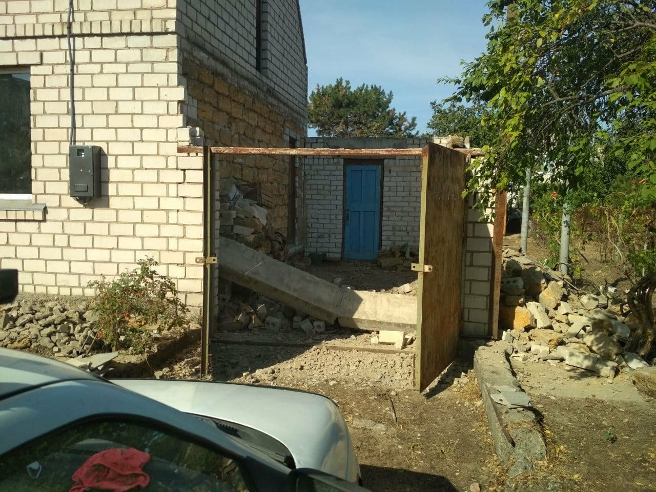

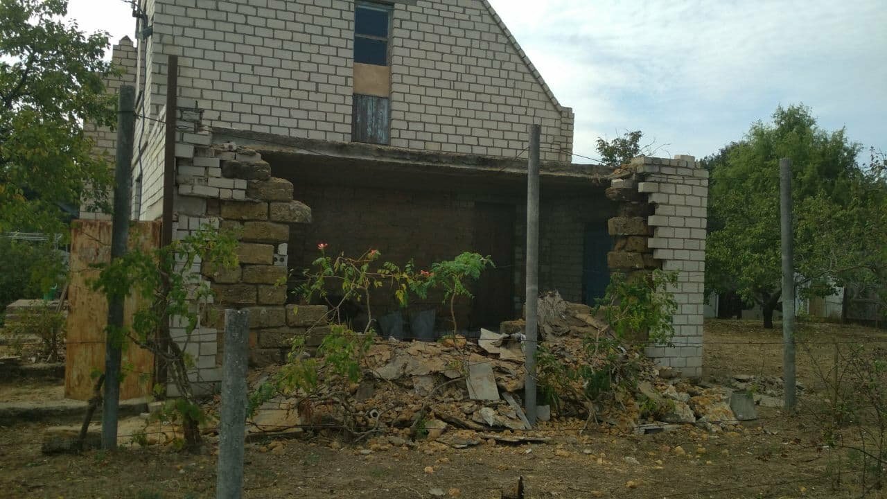

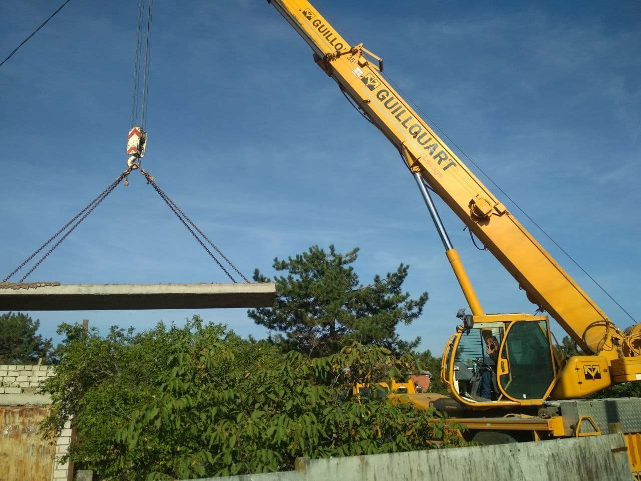

Гараж строился после постройки дома (начало 90х) и из-за экономии средств  был использован глиняный раствор (сам дом на цементном р-ре), что привело к частичному разрушению гаража. После его расчистки (заботливые соседи забросали мусором) я рискнул в него заехать И посмотреть хватит ли его мне по ширине, если пытаться восстанавливать. Но 2.8 м внутри - это только стены обтирать.
Взвесив все за и против, было принято кардинальное решение его полностью перестроить и расширить. Были куплены 2 дополнительных плиты перекрытия, они с транспортировкой вышли в $300.
587930726__viber_2021-09-24_10-53-09-291.thumb.jpg.9972986bdbb8be3013e34d299d42f355.jpg
По итогу текущий размер гаража который я смогу перекрыть будет где-то 6.5*5м что вполне неплохо, на мой взгляд. Ворота планирую оставить на прежнем месте. .
Вызов крана для снятия плит перекрытия обошелся в $100. Привез прицепом около тысячи с небольшим халявных силикатных кирпичей. И еще столько же нужно будет привезти. Кирпич который был в кладке разобрался очень легко . Тут не знаю то ли ругать тех, кто строил, то ли хвалить за то, что остатки стены раскидал за день и кирпич в хорошем состоянии остался
Балка над воротам была лопнута - это тоже меня напрягало когда я колебался: разбирать гараж или восстанавливать. По итогу я просто ее скинул ломиком, доламав окончательно.
Кирпич, который был в кладке, разобрался очень легко . Тут не знаю: то ли ругать тех, кто стоил, то ли хвалить за то, что остатки стены раскидал за день и кирпич в хорошем состоянии остался

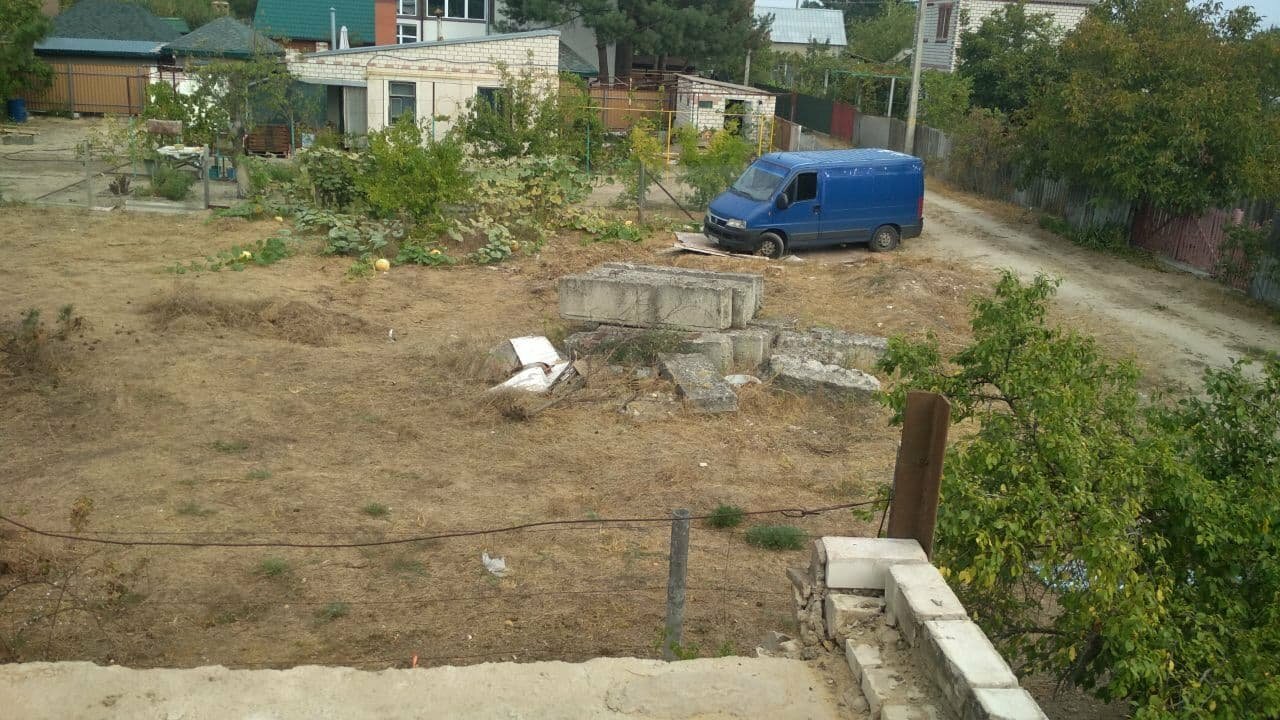

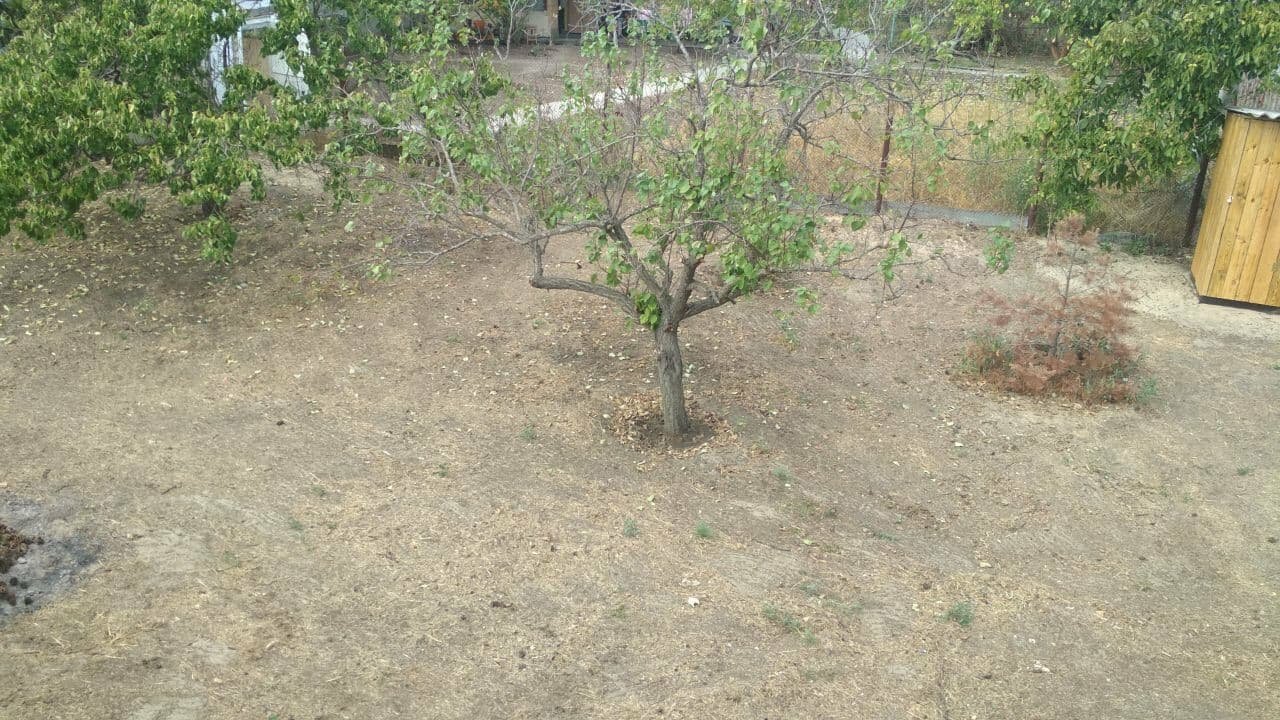

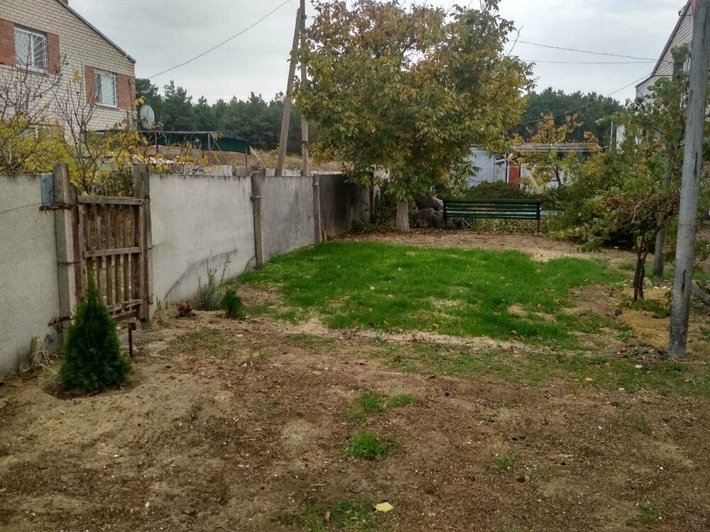

Попутно я арендовал соседний участок, на котором был пустырь. И такие же заросли.
Посчитал что так будет проще Ибо жить в соседстве с заброшенным пустырем не комильфо. Пока что выкосил и временно отгородил его сеткой-рабицей.

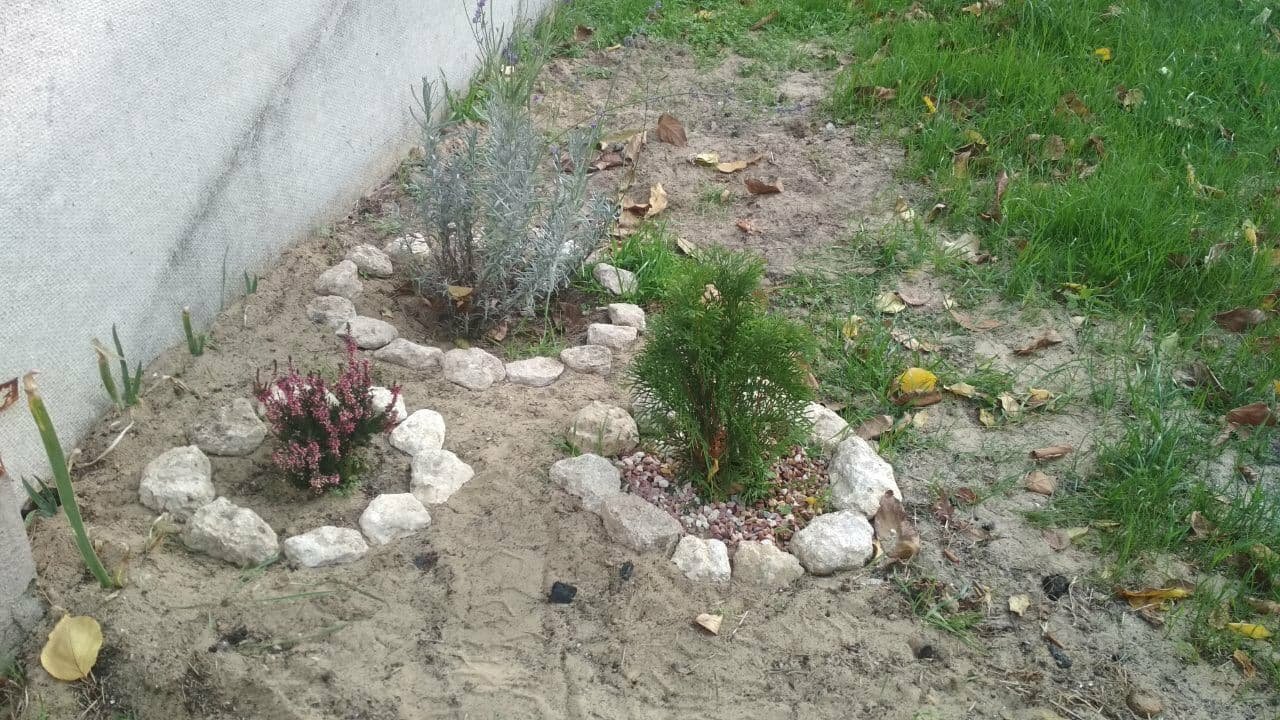

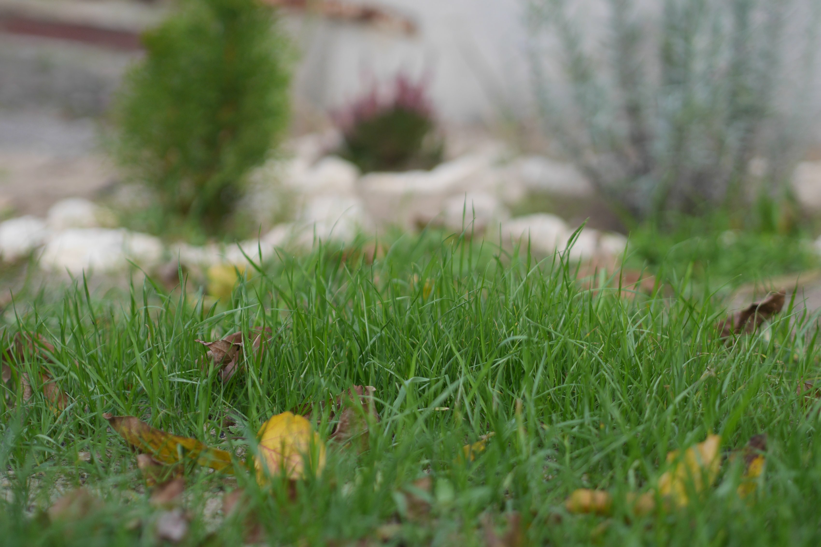

Попутно решил начать благоустройство территории, выровнял небольшой учаток квадратов на 20 и попробовал засяеть газон (смесь Кострицы, Райгараса и Мятлика). Посадил в углу газона лаванду, вереск и маленькую тую. Газон взошел сантиметров на 10 после по прошествии двух месяцев. И пока не холодно засеял еще небольшой участок. На котором посадил тую побольше. Цветы тоже посадил, но взойдут они в следующем году.
Косить газон в этом году или не косить - не знаю. С одной стороны понимаю что он должен успеть хорошо пустить корни. Почва-то песчанная. Выдирается трава на раз-два. С другой стороны он начал буйно расти. В инструкции советуют при осенней высадке первый раз косить весной. Наверно так и поступлю....
Также попробовал посадить небольшую сосенку. Посмотрим приживется или нет

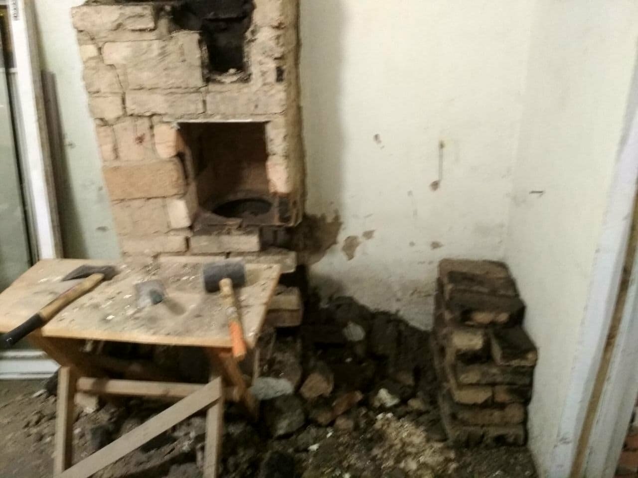

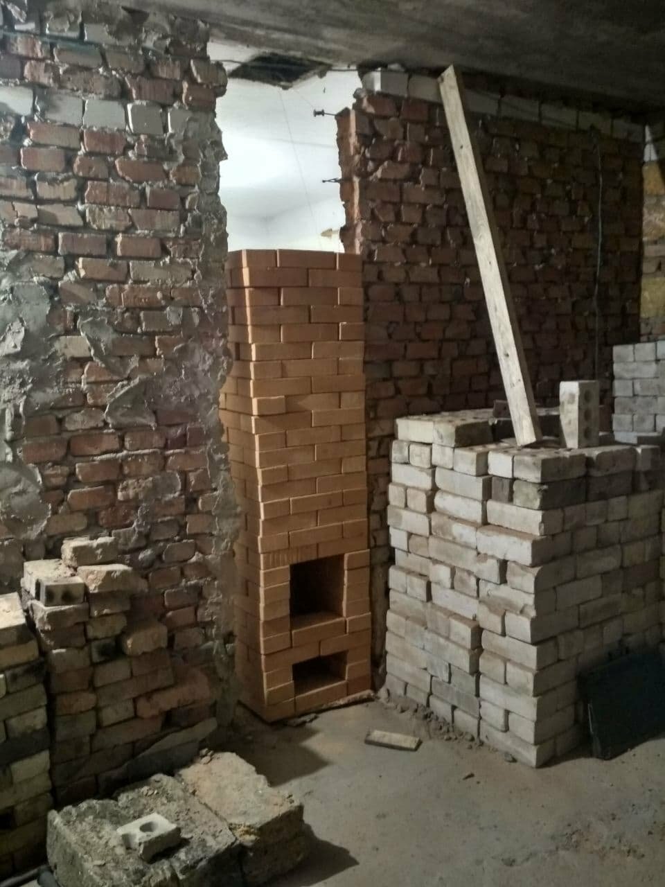

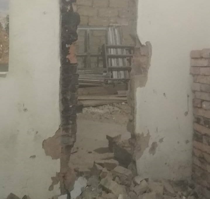

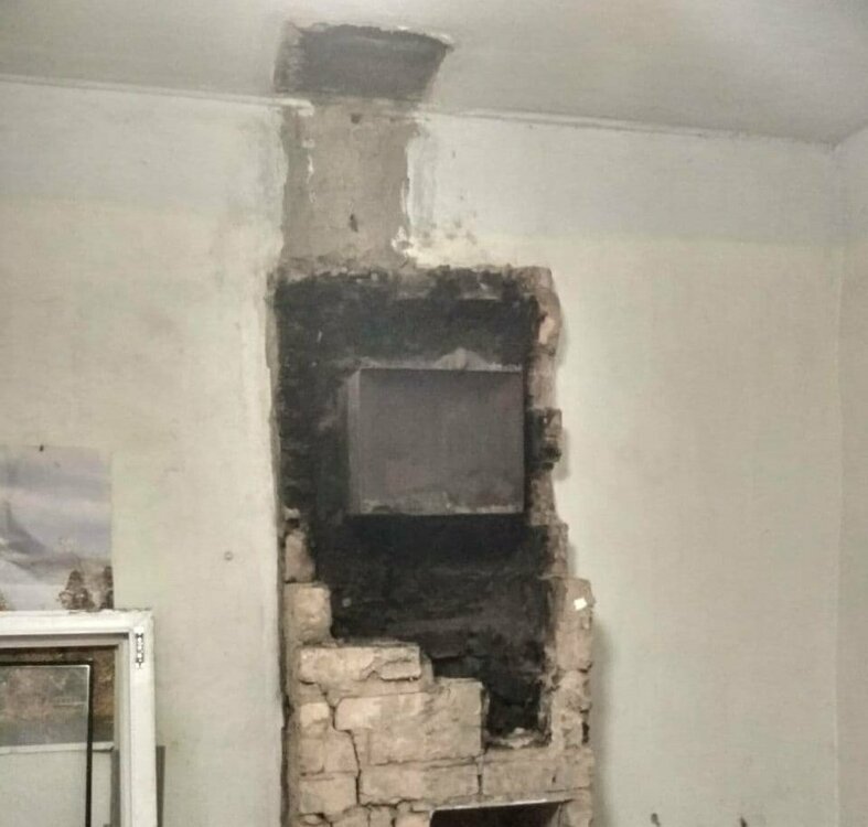

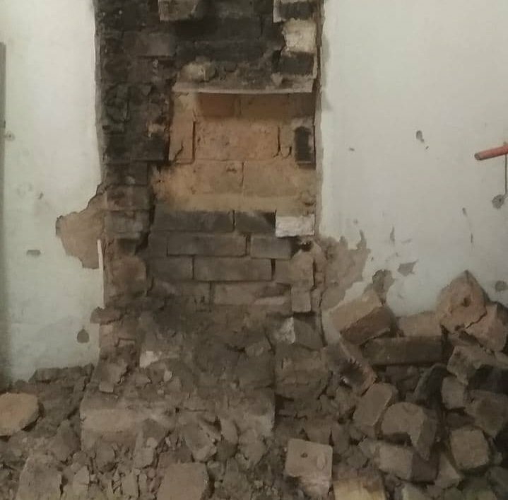

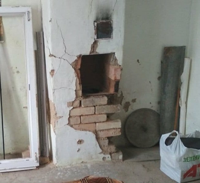

В доме имелась небольшая отоплительно-варочная печь выложенная на ребро. Когда-то в дом залезли воришки и найдя что утащить, выломали из нее чугунные дверцы. И позабирали кольца с варочной плиты. При этом разрушив и без того слабую кладку печи.
Я планирую заново эту печь перестроить, т.к. не хотелось бы на зимний период останавливать деятельность и пока на данный момент далеко до ввода эксплуатацию и полноценного отопления.
Разборал старую печку за пару часов, правда пылищи было...

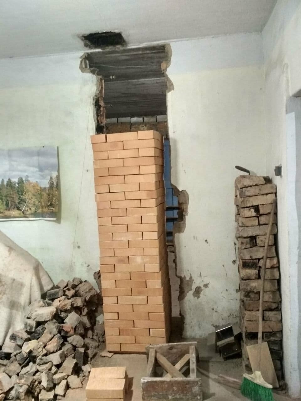

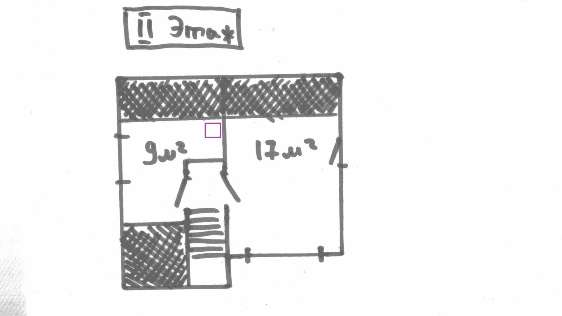

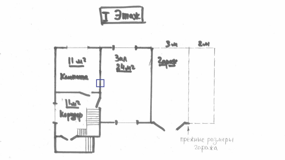

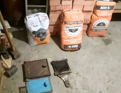

Рассматриваю вариант постройки печи-малютки Кузнецова ОИК-14 или немного большей. На текущий момент привез 160 полнотелых печных кирпичей Горынь М175. Цена по 12-13 грн в зависимости от партии. Купил на рынке топочную и поддувальную дверцы по 200 грн.  Б/У Но в хорошем состоянии. Взял ГПС два мешка по 200 грн и Мертель МП-18 15 кг за 125 грн. Задвижка - старая. Со старой печи осталось шамотного кирпича 10 шт в хорошем состоянии. 10 штук нашел в гараже (странно что не утащили) еще десяток я купил по 25 грн.  Короче подготовился по полной.

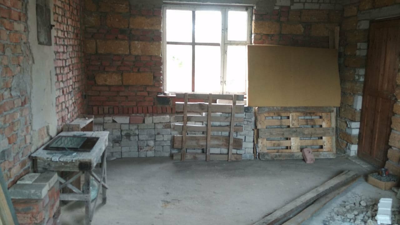

Выложил макет и немного колеблюсь класть в этом виде или все же чуток побольше (2.5*2.5 кирпича или 2.5*2)
Дабы у читателей было понимание где она находится приложу планы 1го и 2го этажей. Синие квадратики - это условное местонахождение печи и дымохода соответственно. За каракули просьба не пинать - набросал по быстрому.
1828383392_33001.thumb.jpg.425e16ab116eca01c950b6acdaf4a994.jpg 1433989100_55001.thumb.jpg.5fc1097110ee7c4d5fe42c60687b26f5.jpg

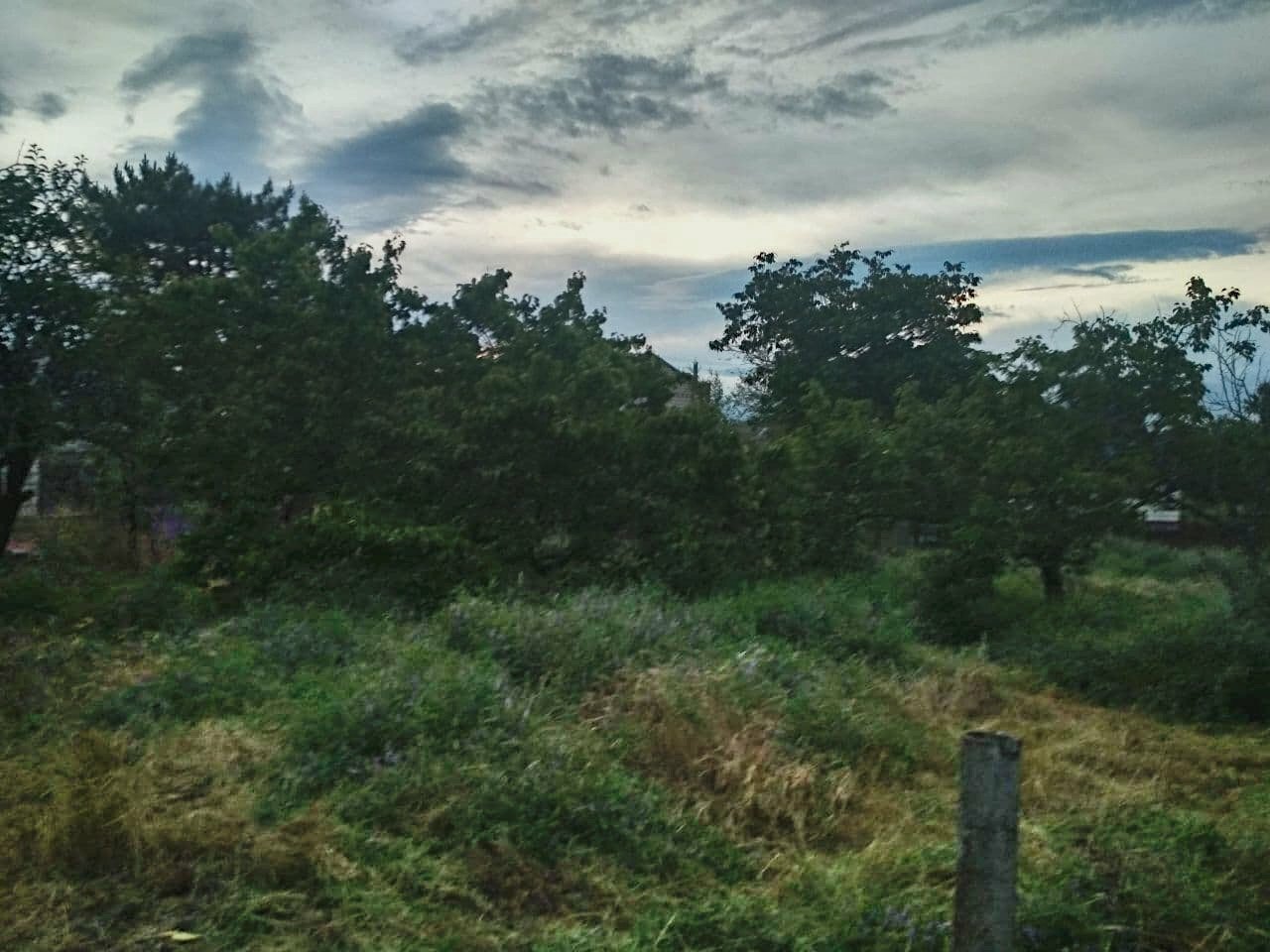

Несколько фоток окружающей местности

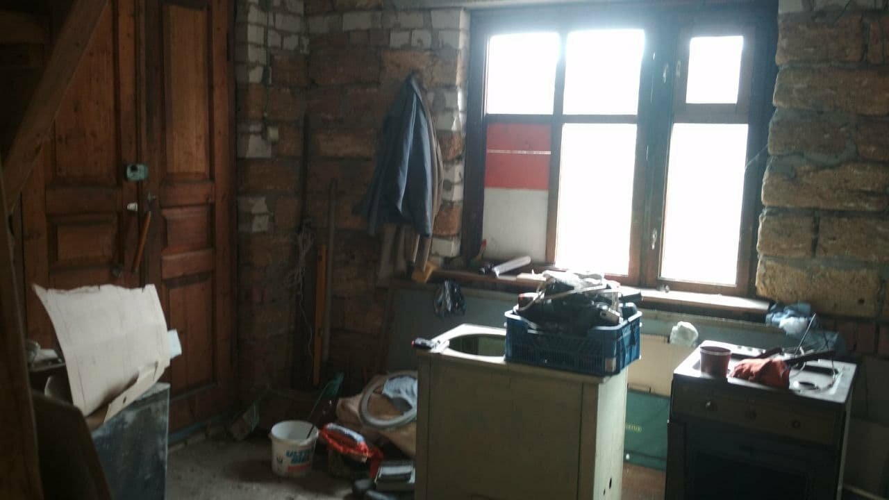

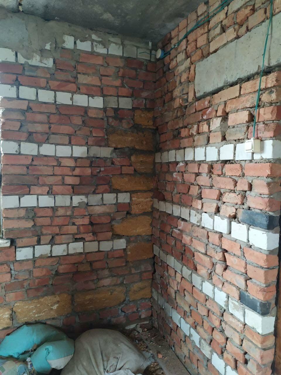

Дабы вы не расслаблялись красивыми видами окрестностей, вот вам чуток фото-трэша :)

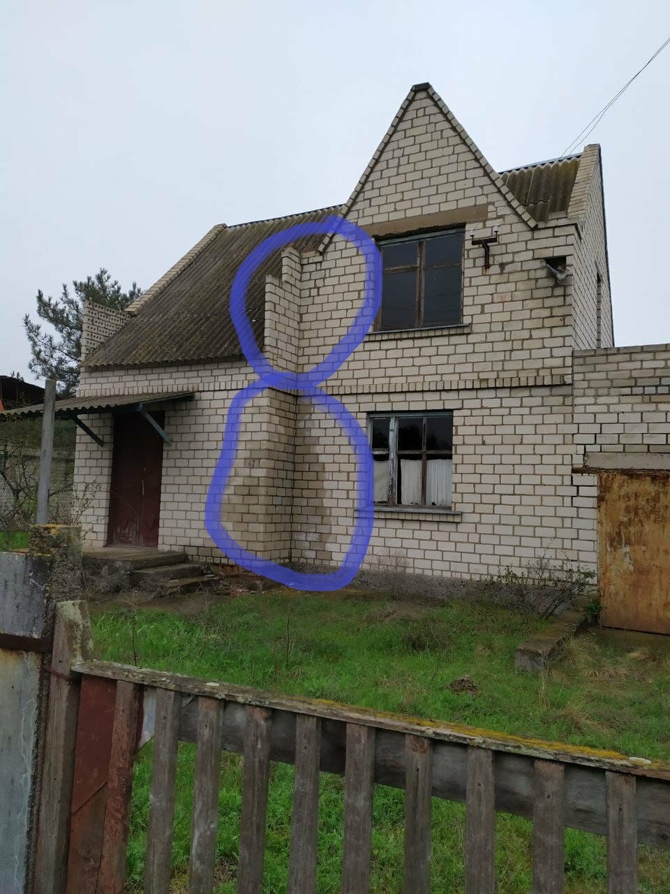

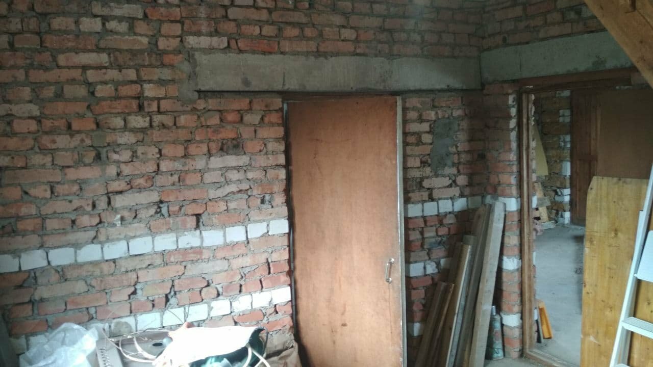

Это угол который подмокал
Если присмотреться видно кусок отстреленной от мороза шубы цоколя в районе крыльца
Это изнутри при покупке. Сейчас оно просохло полностью, но на стене остались высолы.

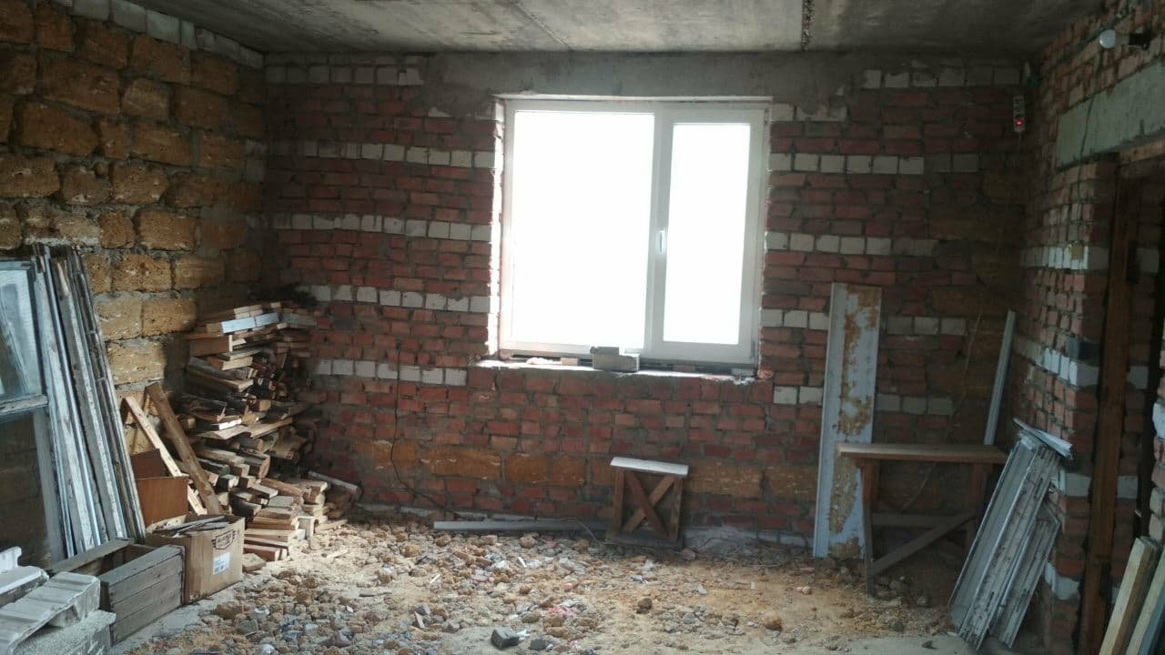

Это комната-зал, размром 6*4, два больших окна и наполовину залитая стяжка...
Пару фоток из коридора
Сорян за срач, тут очередь на металлолом :)
