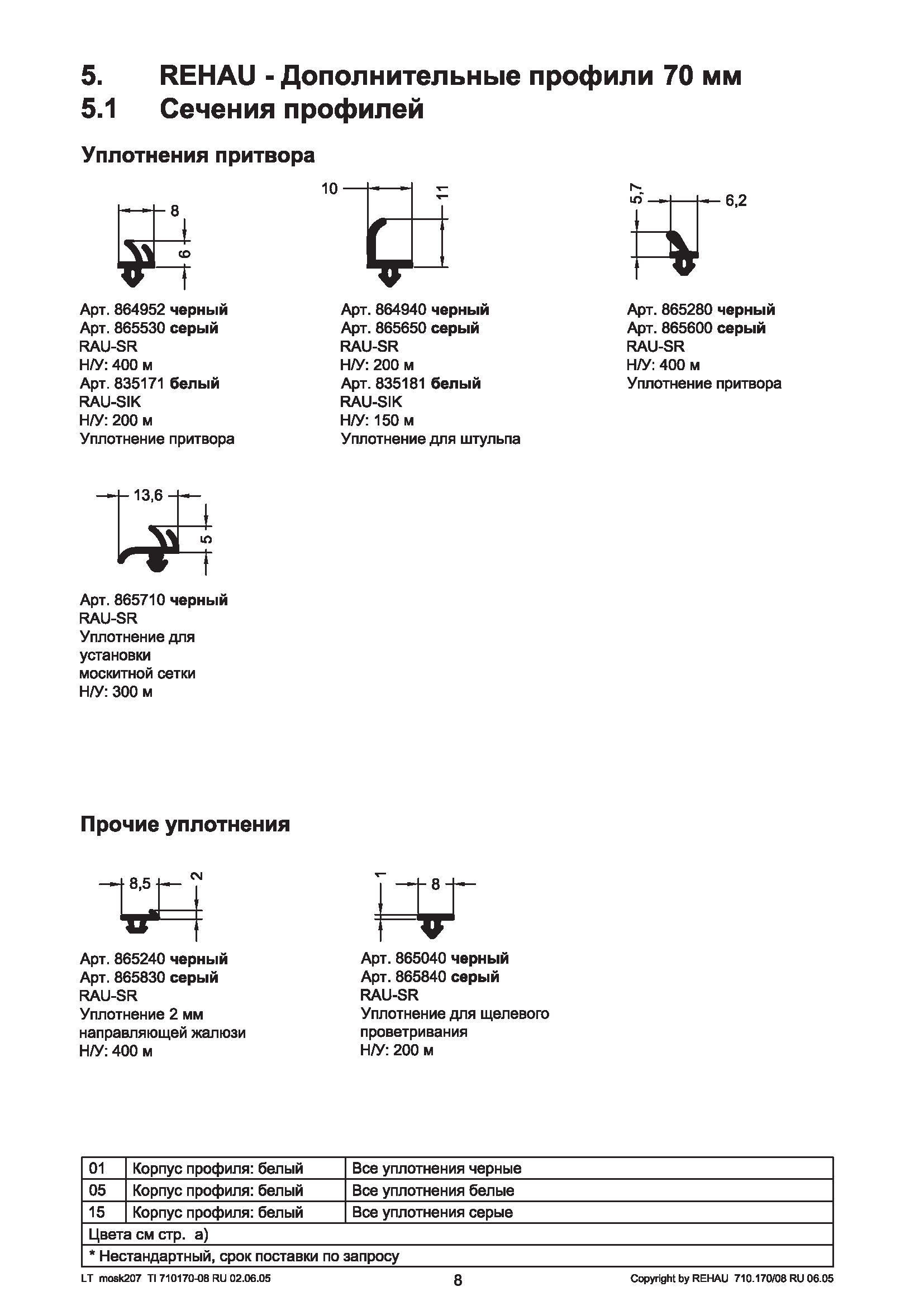

Здравствуйте. В квартире от застройщика стоят окна. Профиль Рехау. Из окон дует, даже при эксцентриках на максимальном прижатии дует со стороны петель. Смотрел уплотнитель в Эпицентре, для Рехау был только лепестковый, с виду такой же как уже установлен.
Может кто-то по опыту может подсказать, какой уплотнитель для данных окон обеспечит максимальное прижатие?

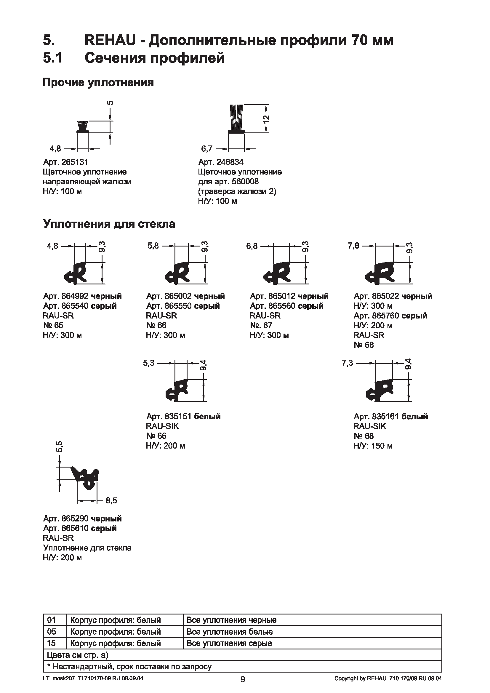

Оригинальные, т.е. те, что поставляет Рехау своим авторизованным партнёрам. Конечно, можно покулибинствовать и заменить 6 мм уплотнение притвора одним из более толстых уплотнителей для стеклопакетов. Но это не выход, причина глубже.

Просто есть подозрение что установщик сэкономил на уплотнителе. Типа по условиям тендера были окна рехау, а про уплотнитель никто не уточнял. Знаю что многие соседи вызывали регулировщиков и все меняли им уплотнитель.
Дует не то чтобы сильно, но холод идет, а это теплопотери. И на всех окнах одинаковая ситуация дует со стороны петель.

Поспрашивайте у представителей ближайшего авторизованного партнёра Рехау. Назовёте желаемый артикул и они уже посмотрят по наличию. У Корсы должен быть арт.865022 7,8 мм. Можно было бы и через меня, но лишние пересылки увеличат время и стоимость.
