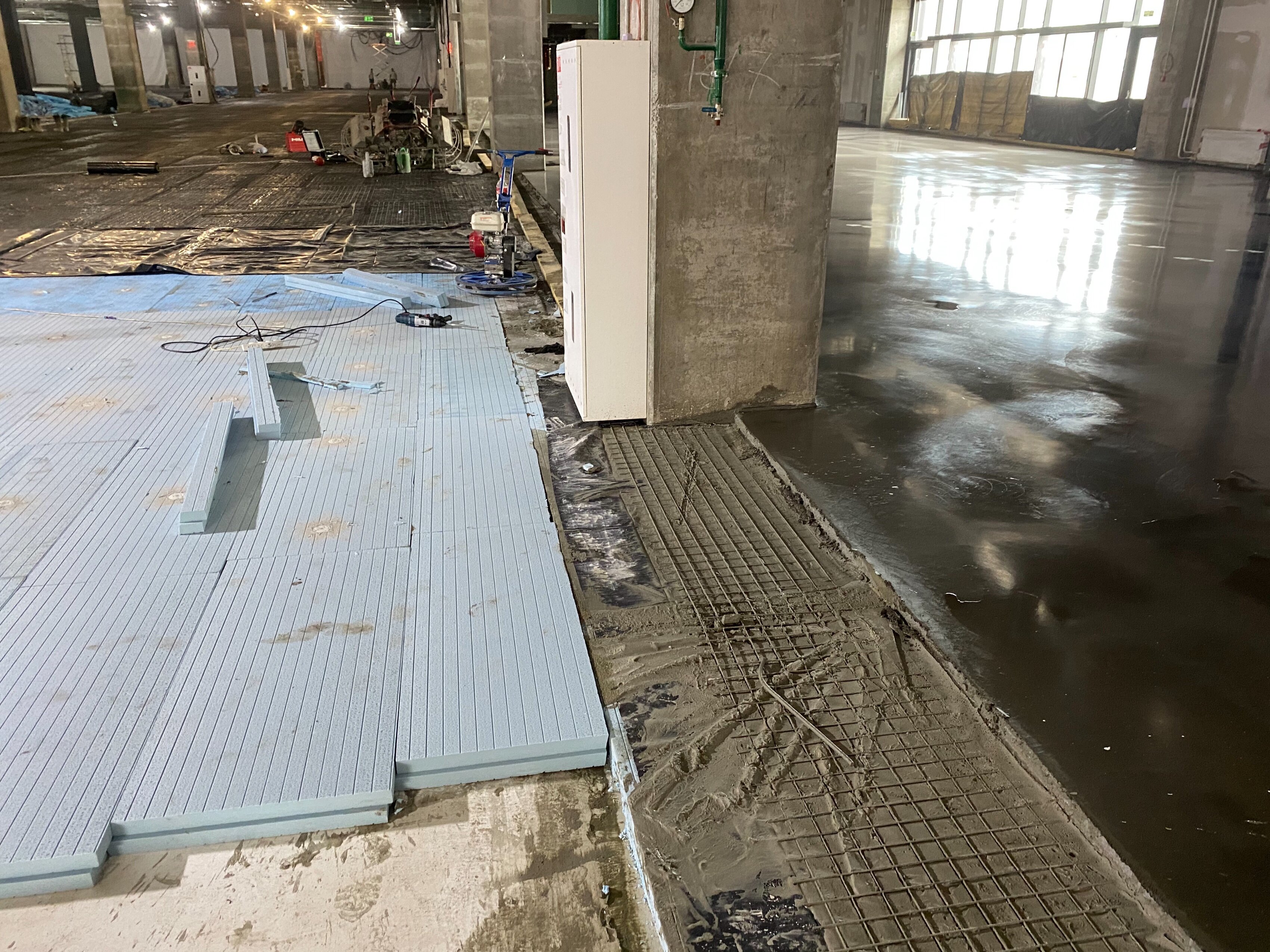

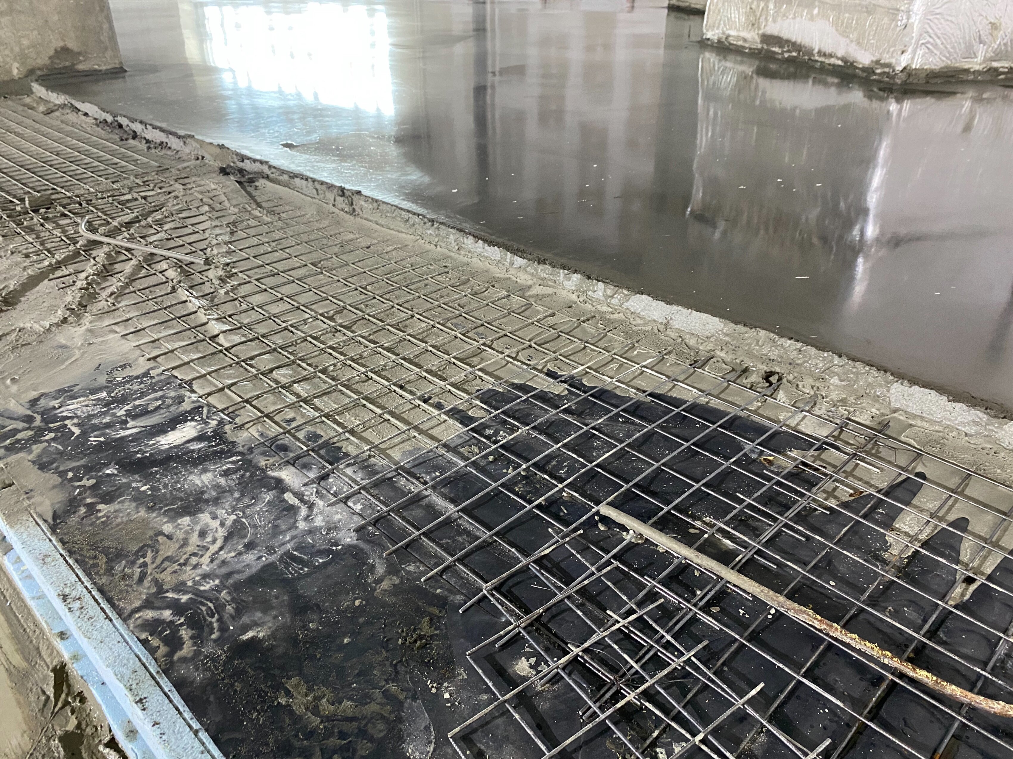

сверху плитка будет? я вспомнил, у меня вместо такой сетки сразу трубы теплого пола положили. но толщина стяжки вроде поболее была. уже не помню.
6 минут назад, Фрай сказал:
для чего?
вы же не комментируете, типа, так делаю я, но так делать не стоит, нельзя и тд.
добавляя армирующую сетку категорически запрещается укладывать сеточное полотно непосредственно на основу.
так сетка ведь лежит на цементно песчаном растворе, а не на самом основании
4 минуты назад, US7IGN сказал:
толщина стяжки получилась 12 см, хотя изначально я планировал всего 6-7 см, в некоторых помещениях будет плитка, а где то линолеум
24 минуты назад, maskit сказал:
Нет, вижу обратное.
а вот так должно быть
по маякам или подставкам ходить неудобно, поэтому я обычно делал черновой слой, на него сетку и потом лил дальше.
Минимум 2 см внутри.
при вашей толщине в 12 см ничего не будет, сетка даже лишняя, более того она там со временем просто сгниет.

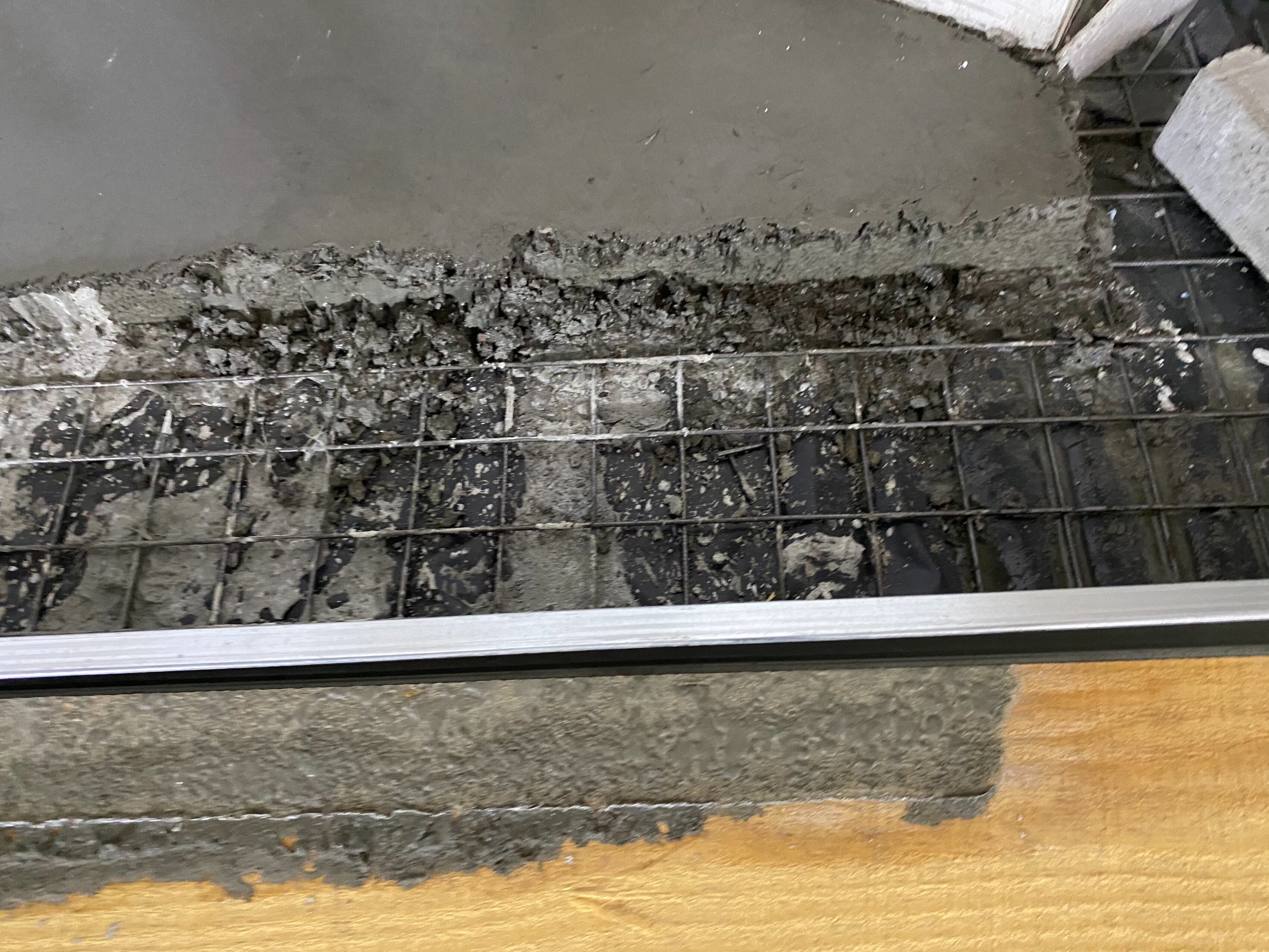

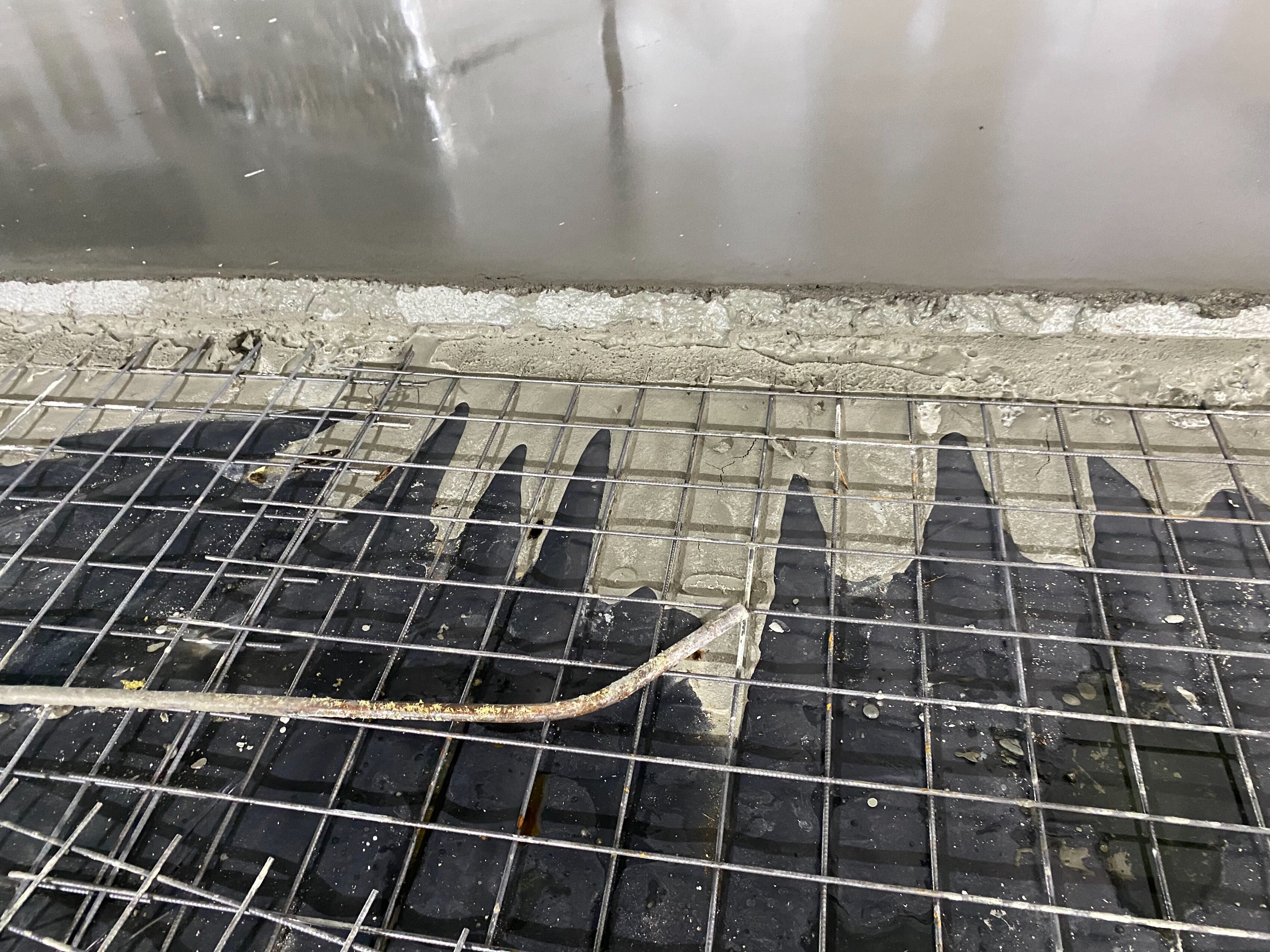

2 минуты назад, Фрай сказал:
Нет, вижу обратное.
совершенно верно у меня так и выполнено, поэтому я и заливал пол за два раза. И по моему я об этом говорил. У меня первый слой защитный для сетки, второй слой выравнивающий

у меня сетка приподнята, за раз я залить бы не смог, ла и прогибалась бы она при заливке, поэтому решил заливать в два слоя, так как толщина позволяла это сделать без проблем. Защитный слой снизу 1-2 см
