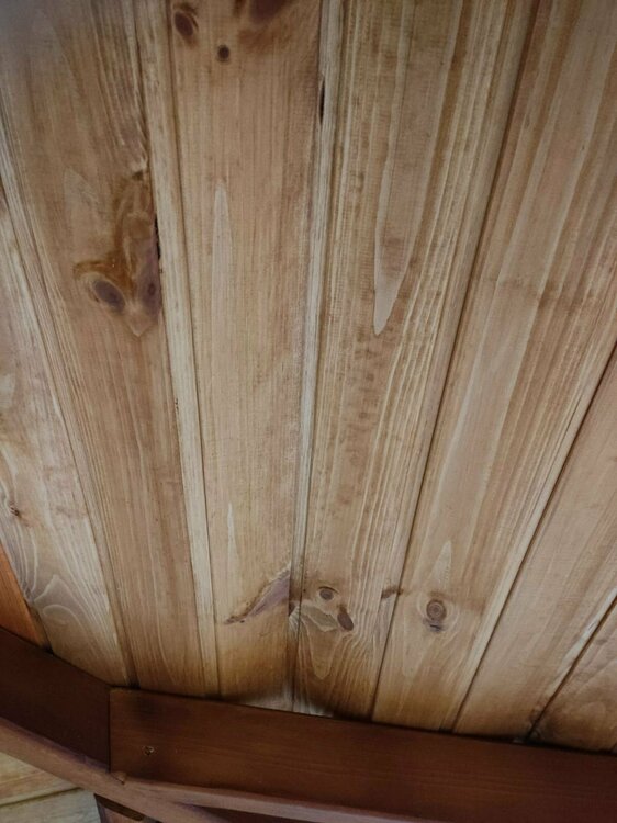

tnl7 Опубліковано: 13 грудня 2021 Поділитись Опубліковано: 13 грудня 2021 Добрый день, Повело вагонку на потолке в беседке под мягкой кровлей. Беседка первый год зимует. Крыша 4-х скатная и выгнуло вагонку с трёх сторон по одной вагонке Много гуглили по данному вопросу, т.к. это крыша уж очень не хочется перебирать и собирать вагонку, хотелось бы услышать мнение профессионалов. Повело вагонку на прошлой неделе, может по живому можно исправить? СПС заранее Посилання на коментар Поділитися на інших сайтах More sharing options...
Фрай Опубліковано: 13 грудня 2021 Поділитись Опубліковано: 13 грудня 2021 разбухла от сырости, вы не оставили нужный зазор вот ее и вздыбило как бы вы не хотели, но крайнюю планку надо будет сделать поуже Посилання на коментар Поділитися на інших сайтах More sharing options...
tnl7 Опубліковано: 13 грудня 2021 Автор Поділитись Опубліковано: 13 грудня 2021 т.е надо разбирать, или же есть способы снять вздутую и проставить уже? Посилання на коментар Поділитися на інших сайтах More sharing options...
tnl7 Опубліковано: 13 грудня 2021 Автор Поділитись Опубліковано: 13 грудня 2021 тогда вопрос и с остальными - если нет зазора, то и остальные поведёт? Посилання на коментар Поділитися на інших сайтах More sharing options...
Фрай Опубліковано: 13 грудня 2021 Поділитись Опубліковано: 13 грудня 2021 смотря как она у вас крепится. по идее слабое место вылезло. Я бы пока не торопился разбирать. Посилання на коментар Поділитися на інших сайтах More sharing options...
tnl7 Опубліковано: 13 грудня 2021 Автор Поділитись Опубліковано: 13 грудня 2021 спс позвоню мастерам, пусть приезжают и смотрят, что с монтажом беседки.... надеюсь исправим. за консультацию огромное спс. Посилання на коментар Поділитися на інших сайтах More sharing options...

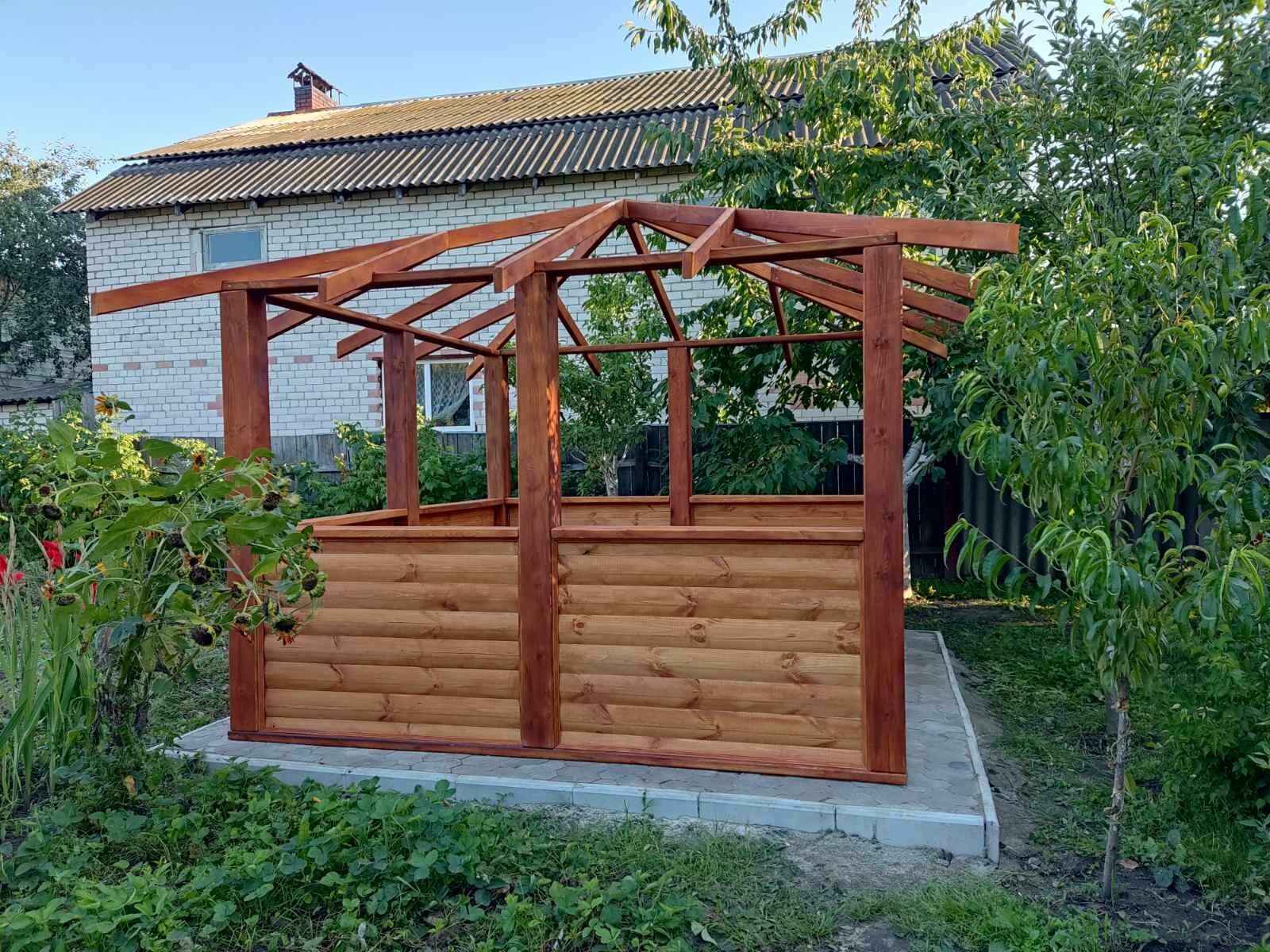

windyhead Опубліковано: 13 грудня 2021 Поділитись Опубліковано: 13 грудня 2021 2 часа назад, tnl7 сказал: Добрый день, Повело вагонку на потолке в беседке под мягкой кровлей. Беседка первый год зимует. Крыша 4-х скатная и выгнуло вагонку с трёх сторон по одной вагонке Много гуглили по данному вопросу, т.к. это крыша уж очень не хочется перебирать и собирать вагонку, хотелось бы услышать мнение профессионалов. Повело вагонку на прошлой неделе, может по живому можно исправить? СПС заранее Чтото непонятное. Над вагонкой чернота. Еще пространство чтоли? Какой пирог кровли? Где контробрешетка? Какойто слой гидроизоляции есть на вагонке? И вагонка по-хорошему должна укладываться перекладом. Но это такое, не самый большой грех. Посилання на коментар Поділитися на інших сайтах More sharing options...
tnl7 Опубліковано: 13 грудня 2021 Автор Поділитись Опубліковано: 13 грудня 2021 вот беседка в процессе - к сожалению не в теме по гидроизоляции Посилання на коментар Поділитися на інших сайтах More sharing options...

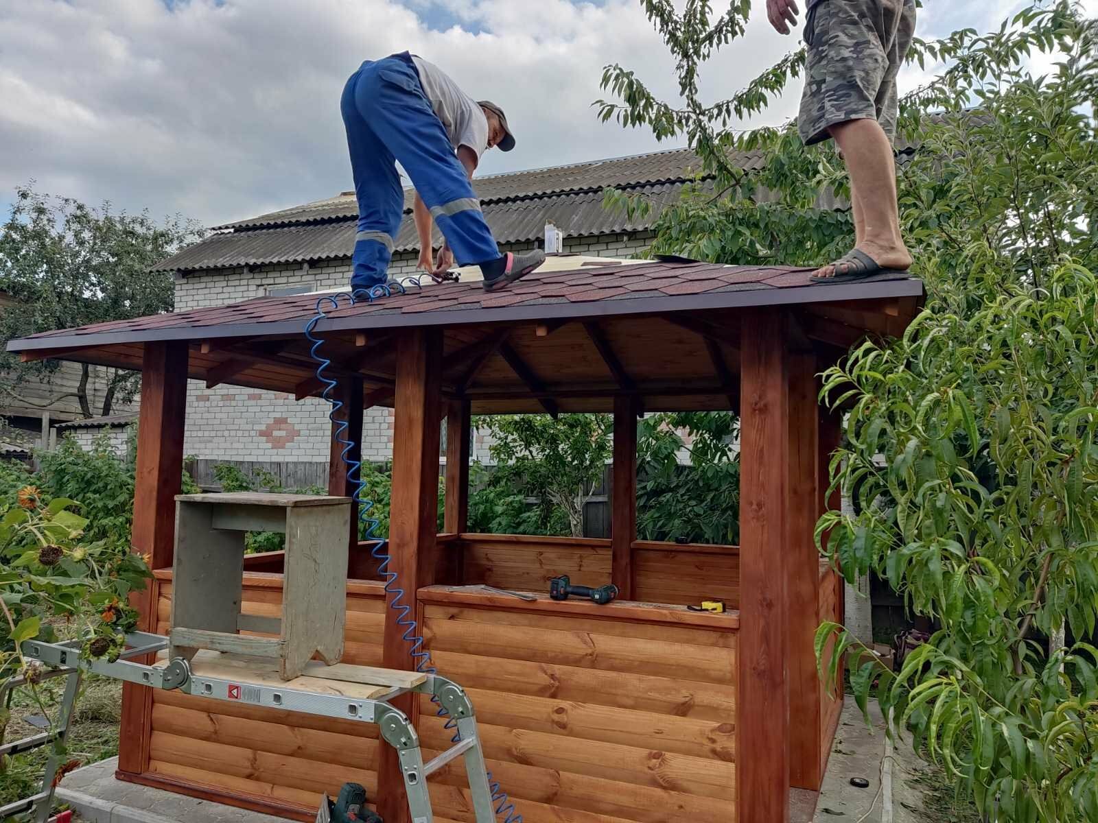

tnl7 Опубліковано: 13 грудня 2021 Автор Поділитись Опубліковано: 13 грудня 2021 (змінено) вместо юсб-плиты ложили вагонку - видели работы данных строителей и всё было ок с такой крышей, ничего не повело...наверное нарушилли зазор и вплотную папа-мама посадили вагонку... Змінено 13 грудня 2021 користувачем tnl7 Посилання на коментар Поділитися на інших сайтах More sharing options...
Фрай Опубліковано: 13 грудня 2021 Поділитись Опубліковано: 13 грудня 2021 У друга большая беседка и тоже вагонка, а по ней битумка. уже лет 15 стоит. Посилання на коментар Поділитися на інших сайтах More sharing options...
windyhead Опубліковано: 13 грудня 2021 Поділитись Опубліковано: 13 грудня 2021 26 минут назад, tnl7 сказал: вместо юсб-плиты ложили вагонку - видели работы данных строителей и всё было ок с такой крышей, ничего не повело...наверное нарушилли зазор и вплотную папа-мама посадили вагонку... Вроде все правильно. Если на вагонку клали подкладочный ковер, на который клали битумку. По фото ничего сказать нельзя. Значит на фото там где черная дыра над вагонкой - это просто все кровельное покрытие так вздыбилось? Посилання на коментар Поділитися на інших сайтах More sharing options...
windyhead Опубліковано: 13 грудня 2021 Поділитись Опубліковано: 13 грудня 2021 1 час назад, tnl7 сказал: А что это у них за пистолет такой маленький? Что они им стреляли? Посилання на коментар Поділитися на інших сайтах More sharing options...
windyhead Опубліковано: 13 грудня 2021 Поділитись Опубліковано: 13 грудня 2021 1 час назад, tnl7 сказал: вместо юсб-плиты ложили вагонку - видели работы данных строителей и всё было ок с такой крышей, ничего не повело...наверное нарушилли зазор и вплотную папа-мама посадили вагонку... Присмотрелся - на фото под битумкой основание белое - это вагонка, подкладочного слоя нет. Посилання на коментар Поділитися на інших сайтах More sharing options...
tnl7 Опубліковано: 13 грудня 2021 Автор Поділитись Опубліковано: 13 грудня 2021 3 часа назад, Фрай сказал: У друга большая беседка и тоже вагонка, а по ней битумка. уже лет 15 стоит. сами строители посоветовали такой способ крыши, видели в наочую несколько таких кровлей - стоят тоже по 5-10 лет, почему же у нас 4 полосы вагонки повело?! неужели в этих местах вбили шип в паз до упора и не оставили технического зазора в 1–3 мм?! Посилання на коментар Поділитися на інших сайтах More sharing options...
Фрай Опубліковано: 13 грудня 2021 Поділитись Опубліковано: 13 грудня 2021 Если нет следов влаги то именно так, не оставили зазор. Посилання на коментар Поділитися на інших сайтах More sharing options...
tnl7 Опубліковано: 13 грудня 2021 Автор Поділитись Опубліковано: 13 грудня 2021 22 минуты назад, Фрай сказал: Если нет следов влаги то именно так, не оставили зазор. влаги вроде не видно.. нигде не видно потеков, т.к. это беседка - открытое сооружение, то вагонка сама холодная.... жаль на счёт зазоров не оставили....теперь не понятно, как будут исправлять и что получиться...и уже понимаешь подсознательно, что брак((( Посилання на коментар Поділитися на інших сайтах More sharing options...

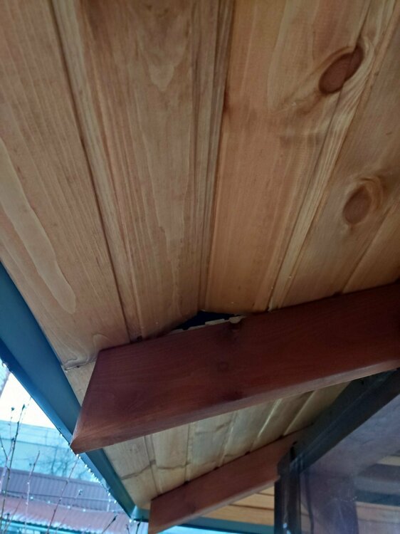

andrey_ka Опубліковано: 13 грудня 2021 Поділитись Опубліковано: 13 грудня 2021 8 годин тому, tnl7 сказав: может по живому можно исправить? Обережно підніміть пелюстки бітумки , і саморізами з пресшайбою прикрутите вагонку на місце. Зараз скоріш за все вагонка до крокв прибита цвяхами. В ідеалі повторити це для кожної вагонки. Між бітумною та вагонкою потрібно було зробити хоча б декілька см. повітряний зазор. ПС.. Причина деформації вагонки сонце. Посилання на коментар Поділитися на інших сайтах More sharing options...
tnl7 Опубліковано: 13 грудня 2021 Автор Поділитись Опубліковано: 13 грудня 2021 15 минут назад, andrey_ka сказал: Обережно підніміть пелюстки бітумки , і саморізами з пресшайбою прикрутите вагонку на місце. Зараз скоріш за все вагонка до крокв прибита цвяхами. В ідеалі повторити це для кожної вагонки. Між бітумною та вагонкою потрібно було зробити хоча б декілька см. повітряний зазор. ПС.. Причина деформації вагонки сонце. Причина - не влага????!!!! Если прикрутить вагонку на место, то не порвёт ли её в другом месте, т.к. вы говорите, что не оставлено воздушного зазаора? Посилання на коментар Поділитися на інших сайтах More sharing options...
bigsphinx2010 Опубліковано: 13 грудня 2021 Поділитись Опубліковано: 13 грудня 2021 Не совсем понятно, как вагонка прикреплена к стропилам, т.к. на месте подъёма вагонки не видно вырванных гвоздей/скоб/саморезов. Посилання на коментар Поділитися на інших сайтах More sharing options...
andrey_ka Опубліковано: 13 грудня 2021 Поділитись Опубліковано: 13 грудня 2021 33 хвилини тому, tnl7 сказав: Причина - не влага????!!!! Думаю тут поєднані обидва фактори. Якщо там протікання немає , то з вологою може бути лише один варіант: за літній період сонце гріло покрівлю , (а воно доволі відчутно може її нагріти) відповідно вагонка під покрівлею активно сохла , потім дощі , сирість і вагонка почала усю вологу з повітря вбирати в себе відповідно розширюючись і коли усі зазори ущільнились до критичних значень в самому слабкому місці вона вистрілила. Тобто зараз вона в максимально розширеному стані , і далі вже розширюватись не повинна ІМХО. Пробуйте прикрутити вагонку на місце , принаймі такий спосіб не потребує кардинальної переробки. Посилання на коментар Поділитися на інших сайтах More sharing options...
tnl7 Опубліковано: 13 грудня 2021 Автор Поділитись Опубліковано: 13 грудня 2021 10 минут назад, andrey_ka сказал: Думаю тут поєднані обидва фактори. Якщо там протікання немає , то з вологою може бути лише один варіант: за літній період сонце гріло покрівлю , (а воно доволі відчутно може її нагріти) відповідно вагонка під покрівлею активно сохла , потім дощі , сирість і вагонка почала усю вологу з повітря вбирати в себе відповідно розширюючись і коли усі зазори ущільнились до критичних значень в самому слабкому місці вона вистрілила. Тобто зараз вона в максимально розширеному стані , і далі вже розширюватись не повинна ІМХО. Пробуйте прикрутити вагонку на місце , принаймі такий спосіб не потребує кардинальної переробки. спасибо - завтра планирую перезвонить строителю и послушать его...предварительно здесь на форуме всех услышала - ваш вариант прикрутить с саморезом с пресшайбой под битумкой очень нравиться, так как не предполагает демонтировать/перелаживать вагонку, только не понятно, как вагонку, которая увеличилась в размере от влаги, можно назад вправить, ведь под давлением дальше может выбить остальные... Посилання на коментар Поділитися на інших сайтах More sharing options...
windyhead Опубліковано: 13 грудня 2021 Поділитись Опубліковано: 13 грудня 2021 4 минуты назад, tnl7 сказал: ваш вариант прикрутить с саморезом с пресшайбой под битумкой очень нравиться, так как не предполагает демонтировать/перелаживать вагонку, только не понятно, как вагонку, которая увеличилась в размере от влаги, можно назад вправить, ведь под давлением дальше может выбить остальные... Пока подкладочный ковер не сделаете ничего у вас не получится. И покажите мне того кто битумку на саморез с прессшайбой смонтирует и она у него в этом месте топорщиться не будет. Посилання на коментар Поділитися на інших сайтах More sharing options...
windyhead Опубліковано: 13 грудня 2021 Поділитись Опубліковано: 13 грудня 2021 1 час назад, andrey_ka сказал: Між бітумною та вагонкою потрібно було зробити хоча б декілька см. повітряний зазор Это как вообще Посилання на коментар Поділитися на інших сайтах More sharing options...
andrey_ka Опубліковано: 13 грудня 2021 Поділитись Опубліковано: 13 грудня 2021 2 хвилини тому, windyhead сказав: Это как вообще Вагонка , контррейка , фанера , бітумка. Посилання на коментар Поділитися на інших сайтах More sharing options...
andrey_ka Опубліковано: 13 грудня 2021 Поділитись Опубліковано: 13 грудня 2021 9 хвилин тому, windyhead сказав: И покажите мне того кто битумку на саморез с прессшайбой смонтирует и она у него в этом месте топорщиться не будет Нагріти і закрутити врівень з бітумкою. Посилання на коментар Поділитися на інших сайтах More sharing options...
