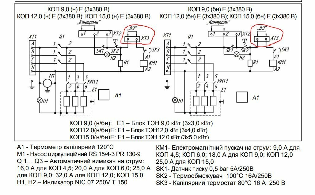

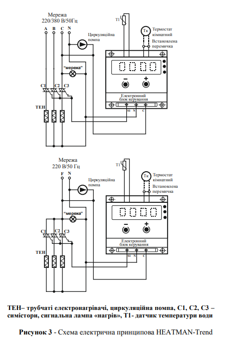

купил бу котел астон 9 квт 380 , для допиливания под свои задачи автоматизации. плата управления HEATER написано сделано в Украине, но входы выходы вообще не подписаны никак, даже вход фаза-ноль пришлось определять эмпирически.
управление примитивное - только температура выставляется, один датчик в котле. также есть на плате вход закороченный перемычкой. для чего он и как это узнать? возможно, еще один термодатчик?

Фото брось
55 минут назад, newbee2020 сказал:

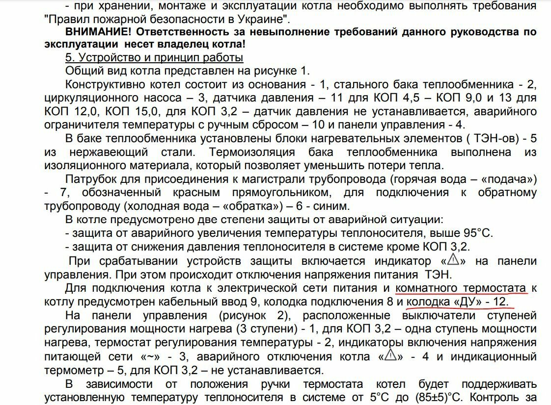

Вроде подключение комнатного термостата
  • Дякую 1

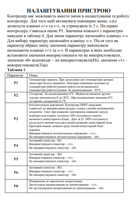

ошибся, плата HEATMAN, есть такой же котел под этим брендом, нашел инструкцию, таки да, комнатный термостат можно запилить. и что самое главное, там же нашел инструкцию по настройке, а то не мог вдуплить что надо две клавиши 5 сек держать :)
