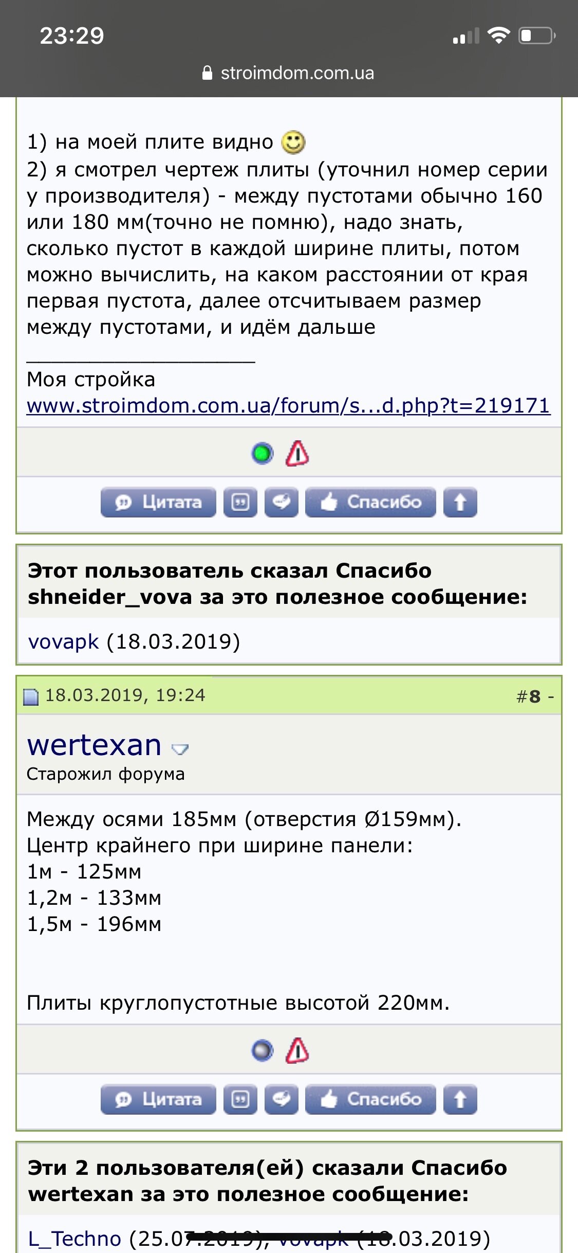

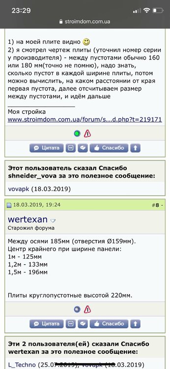

kovalenko Опубліковано: 14 січня 2022 Поділитись Опубліковано: 14 січня 2022 В помощь 2 Посилання на коментар Поділитися на інших сайтах More sharing options...

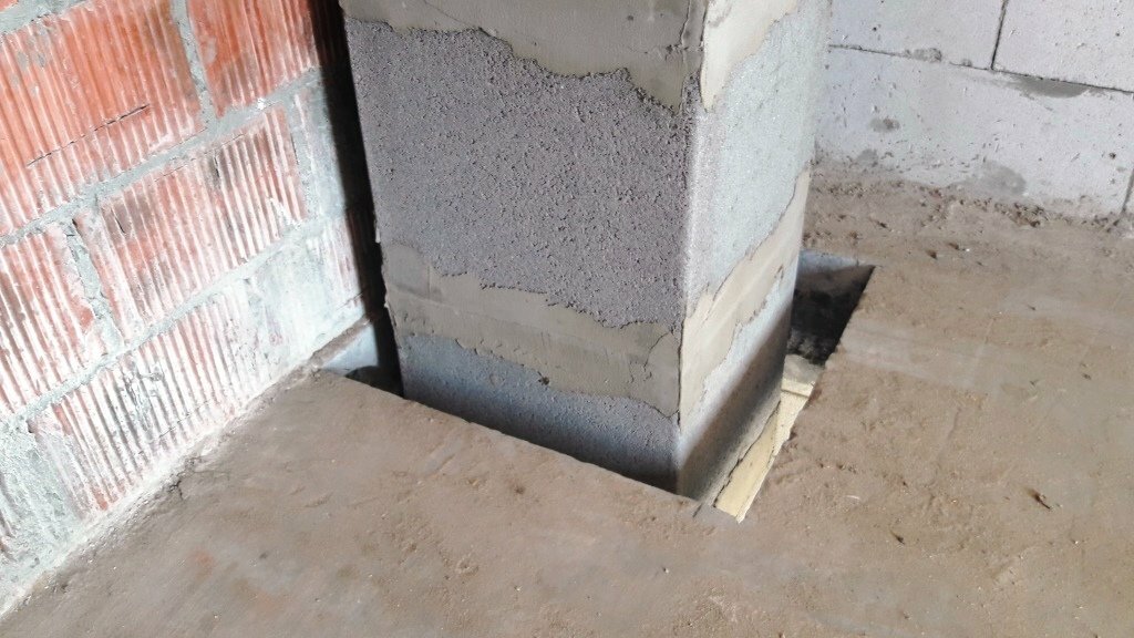

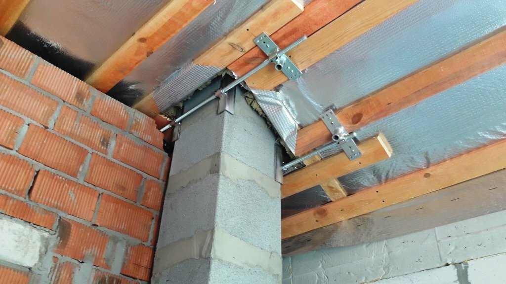

MAESTRO DNEPR Опубліковано: 14 січня 2022 Поділитись Опубліковано: 14 січня 2022 Нашёл фото. Мы прорезали плиту под Шидель. 1 Посилання на коментар Поділитися на інших сайтах More sharing options...
