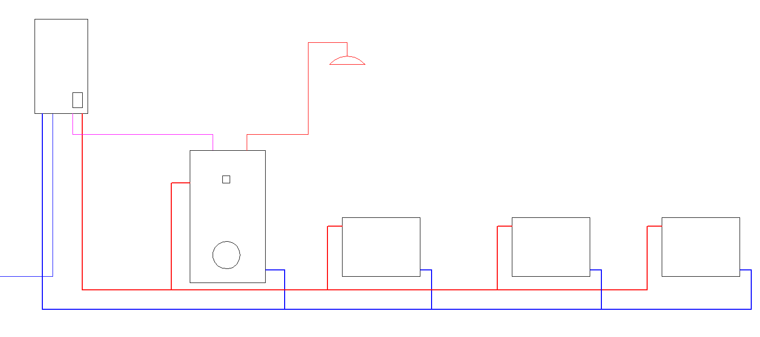

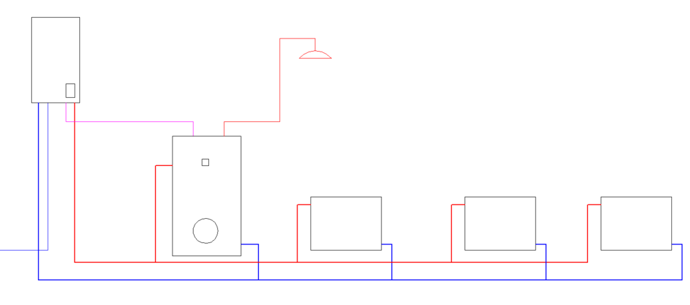

Сейчас для ГВС использую двухконтурный котел. Хочу поставить бойлер косвенного нагрева с баком литров на 200 - чтобы напор воды не зависел от включения крана в другом санузле.
Собственно, вопрос у меня по подключению контура отопления. Что если включить бойлер в него просто последовательно? Неискушенным взглядом вижу одни достоинства - подключение максимально простое, управление не требуется, дополнительный насос не требуется, теплоемкость системы отопления значительно возрастает - бак бойлера попутно работает как теплоаккумулятор. Однако, для чего-то же мутят схемы с дополнительными насосами и трехходовыми клапанами... Какие есть подводные камни у моей схемы?

Нужно схему рисовать. Вы написали в первом сообщении "подключить последовательно"
1 минуту назад, Vito black сказал:
Выход котла - на вход бойлера, выход бойлера - в систему отопления, обратка системы отопления - в котел.

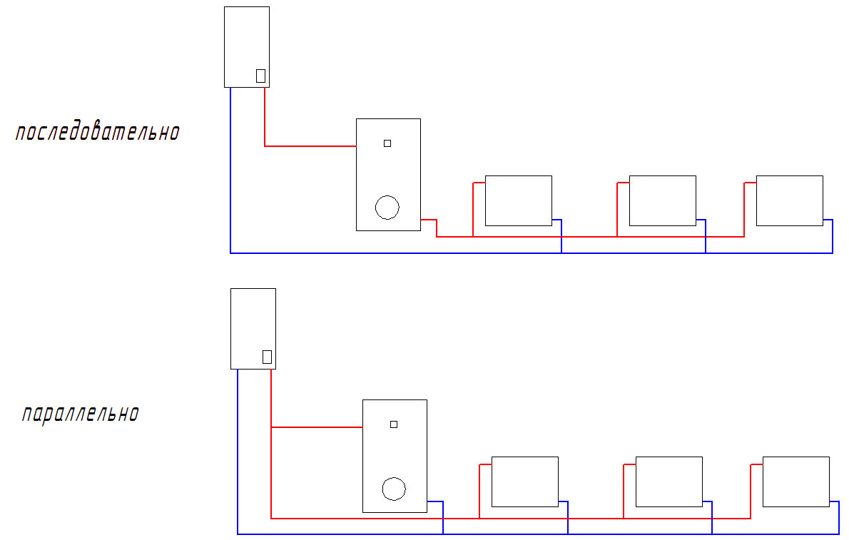

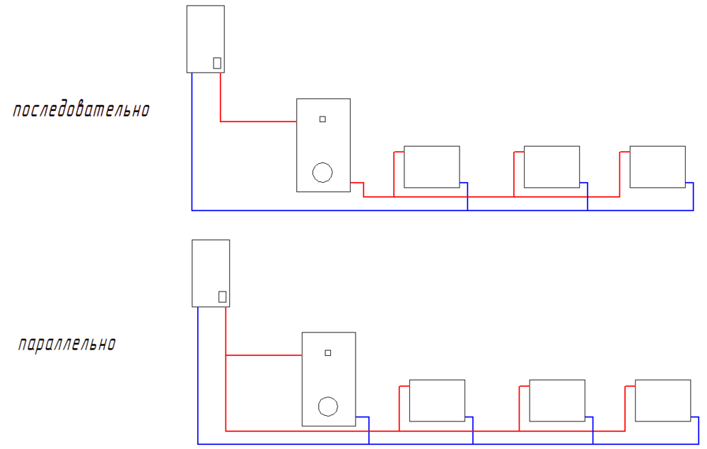

не то изображение
А, понял.
В второй схеме (параллельной) обратка бойлера идет на обратку котла. Т.е. бойлер включается точно как радиатор. И плюс добавляют насос циркуляционный с термореле.
1 минуту назад, GarryBar сказал:
Тогда надо гидрострелку и насосные группы и котел работал в режиме час работы, час отдыха, а не по температуре обратки или комнатного термостата
А чем по температуре не подходит? Она ж будет медленнее падать и медленнее расти.
Единственный нюанс - в котле нужно увеличить время выбега циркуляционного насоса, чтобы он качал даже когда горелка выключена. Vaillant умеет.

Только что, tarick сказал:
Тогда -если кто-то длительно будет использовать ГВС, радиаторам долго не будет доходить нагретый теплоноситель.
Только что, GarryBar сказал:
Вы что прикалываетесь? Газовому котлу на это пофиг, хоть круглосуточно кран открой
Ну если термореле включит насос- котел будет греть бойлер (Я на это отвечал tarickу :"В второй схеме (параллельной) обратка бойлера идет на обратку котла. Т.е. бойлер включается точно как радиатор. И плюс добавляют насос циркуляционный с термореле.")
Если уже колхозить - то колхозить до конца. Использовать контур выход ГВС котла - на вход ХВС в БКН. Насоса не нужно, и проблема в первом сообщении решена (неравномерность Т горячей воды с смесителя)   :) Да и БКН на 200 л не нужно, 80 литров хватит
