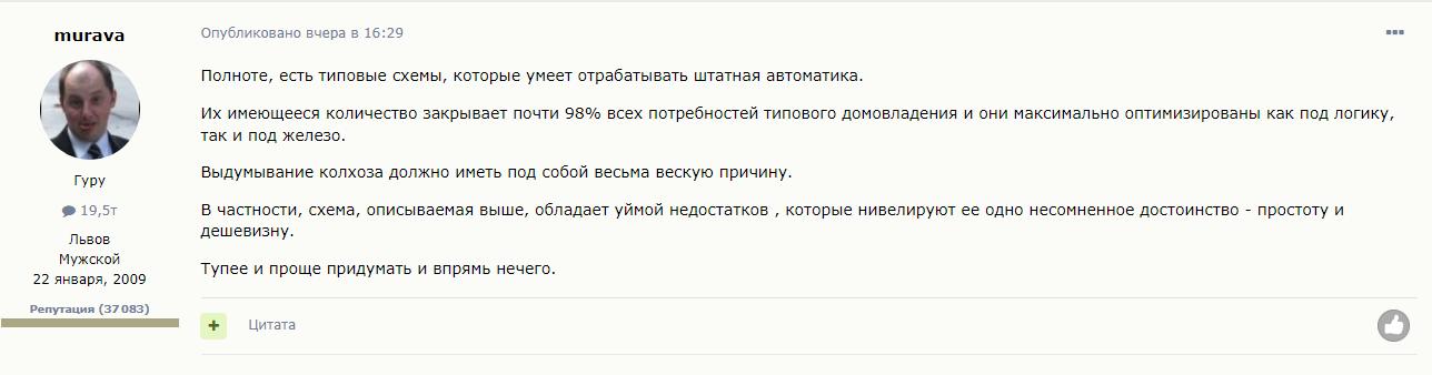

Полноте, есть типовые схемы, которые умеет отрабатывать штатная автоматика.
Их имеющееся количество закрывает почти 98% всех потребностей типового домовладения и они максимально оптимизированы как под логику, так и под железо.
Выдумывание колхоза должно иметь под собой весьма вескую причину.
В частности, схема, описываемая выше, обладает уймой недостатков , которые нивелируют ее одно несомненное достоинство - простоту и дешевизну.
Тупее и проще придумать и впрямь нечего.
Давайте подсумируем недостатки последовательного включения:
1) нет возможности отдельно управлять температурой СО и ГВС
2) при выключенном котле, но включенном циркуляционном насосе - бойлер будет охлаждаться, грея систему отопления
Достоинства:
1) просто
2) дешево
3) при включенном котле - увеличит теплоемкость и инерционность системы, снизит частоту тактования котла
Всё или я что-то забыл?

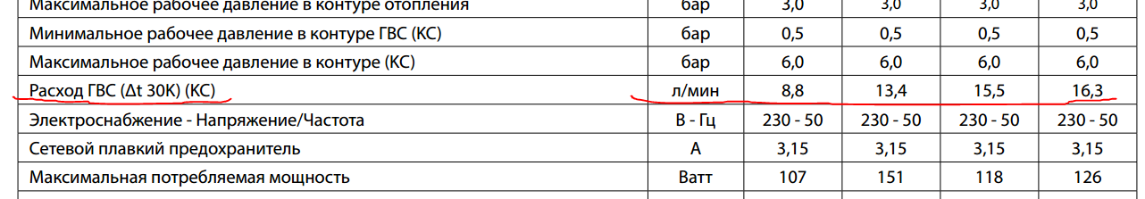

😀😃😄 ...  В паспорте котла это указанно, - расход ГВС при дельта 30* и измеряется в л.минimage.thumb.png.cafb010dfe72ce8259c33d07ae336203.png

3 часа назад, Vito black сказал:
Итого имеем - котел в режиме ГВС справляется одновременно с одним "комфортным" душем или двумя "экономичными". При наличии в хатынке 4 санузлов (и еще один в проекте) - нужно "шото решать".
5 часов назад, tarick сказал:
Померяйте Т холодной воды входящей в дом, квартиру (не знаю где Вы живете), и добавьте 30*С. Если это выше заданной Т на ГВС котла - тогда минусуйте расход (а не напор) который может выдать котел при дельте нагрева на ГВС  от Т холодной воды. Я не правильно понял первый пост. Да, БКН спасёт Вас в плане что ГВС будет подаваться с одинаковой температурой (НО НЕ с -напором и расходом). Всё зависит от диаметров труб которые будут подавать холодную воду в то, что греет. Да, у БКН 200 л. можно подключать 3\4, но если разводка по дому\квартире сделана с ппр 20 мм - эта затея смысла не имеет. Как именно подключить двухконтурный котел к БКН знают только Гуру этого форума. Я- не знаю.
