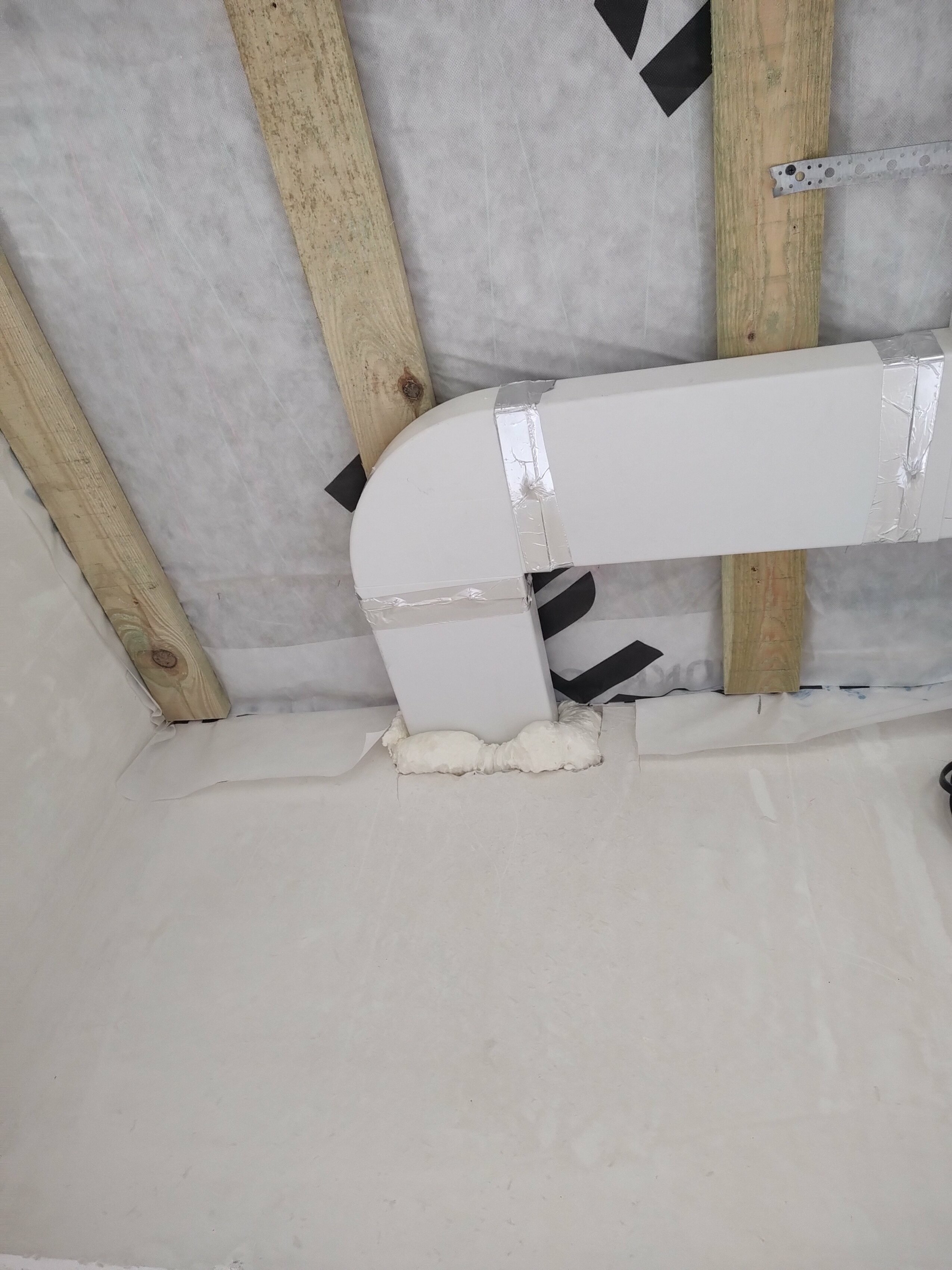

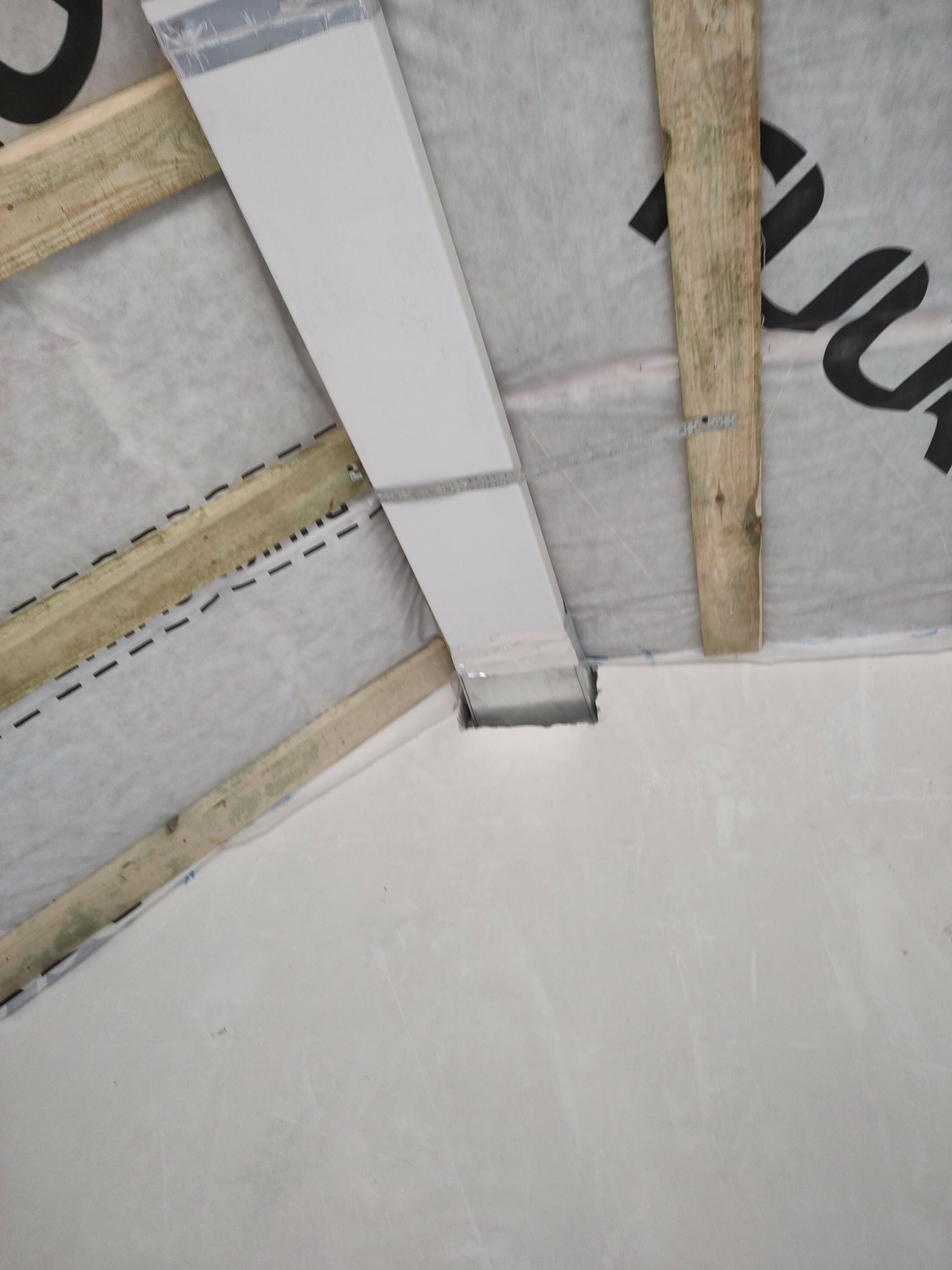

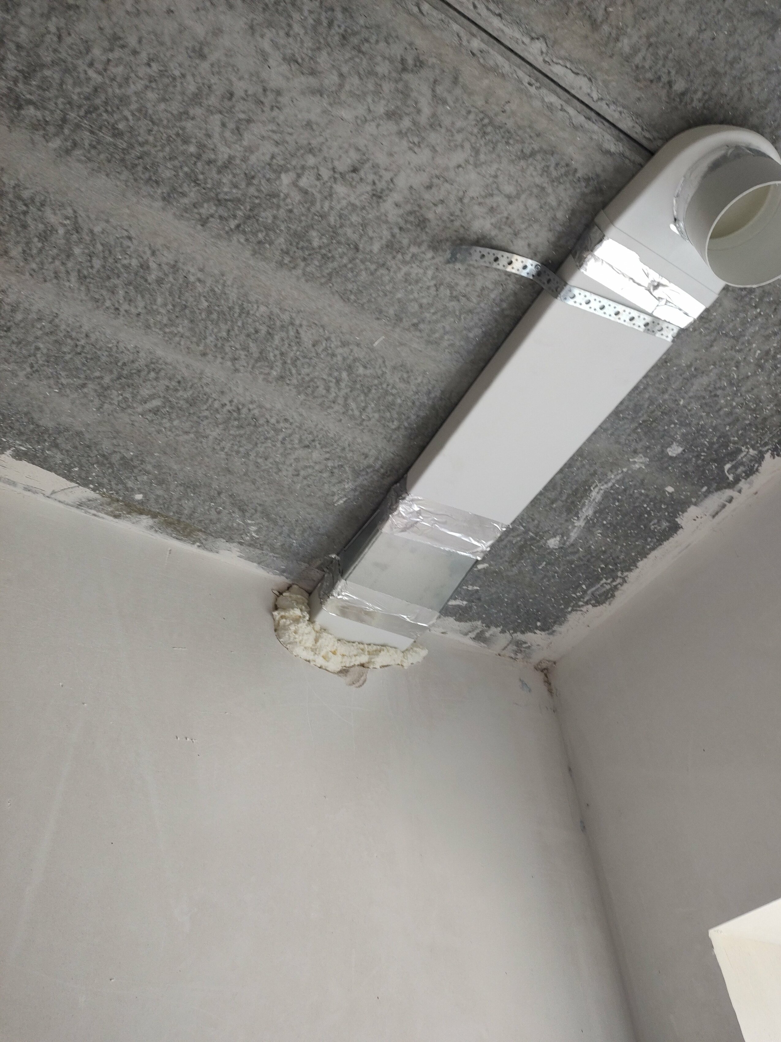

ЯД Опубліковано: 2 квітня 2024 Автор Поділитись Опубліковано: 2 квітня 2024 (змінено) Зима прошла, слава Богу. Утепление крыши думал успеть до холода и запустить отопление, но что-то пошло не так. В итоге до февраля не утепленными осталось 1к и с/у. Но так же газовщики закончили все "утверждать" и таки запустили газ. В итоге в феврале решил запустить отопление на минималках - проверить как оно, посетил об этом чуть раньше. Отопление очень даже хорошо заметно было, даже с учетом обогрева улицы)) К концу марта почти все работы по утеплению завершены. Основная причина такого долгого утепления - вентиляция. До зашивки над с/у нужно было провести ввод и выброс воздуха с улицы. Вентиляция. Ну я решил ж нанять монтажников Вентс. Каналы то они ровно установили, но то, что обычно называют отверстиями, у них вышли именно дыры. Раз промахнулись, и пытались задырявить сбоку, в итоге сделали одну дыру. В 50см шириной.. просчитались в каналах на 2 коробки 204*60 (8 в каждой) лишних, но не хватает 220*90. Инструменты для подключения приводов - только изолента. Но все соединения проклеивают фольгой, по чердаку и до пву - утеплено, 2см пенофола, все проклеено алюминькой - что гуд, ничего не шатается. Короче интересные ощущения, биттер свит, как говорят) Вент я сфоткаю как поменяют каналы и доделают. Змінено 3 квітня 2024 користувачем ЯД 6 Посилання на коментар Поділитися на інших сайтах More sharing options...

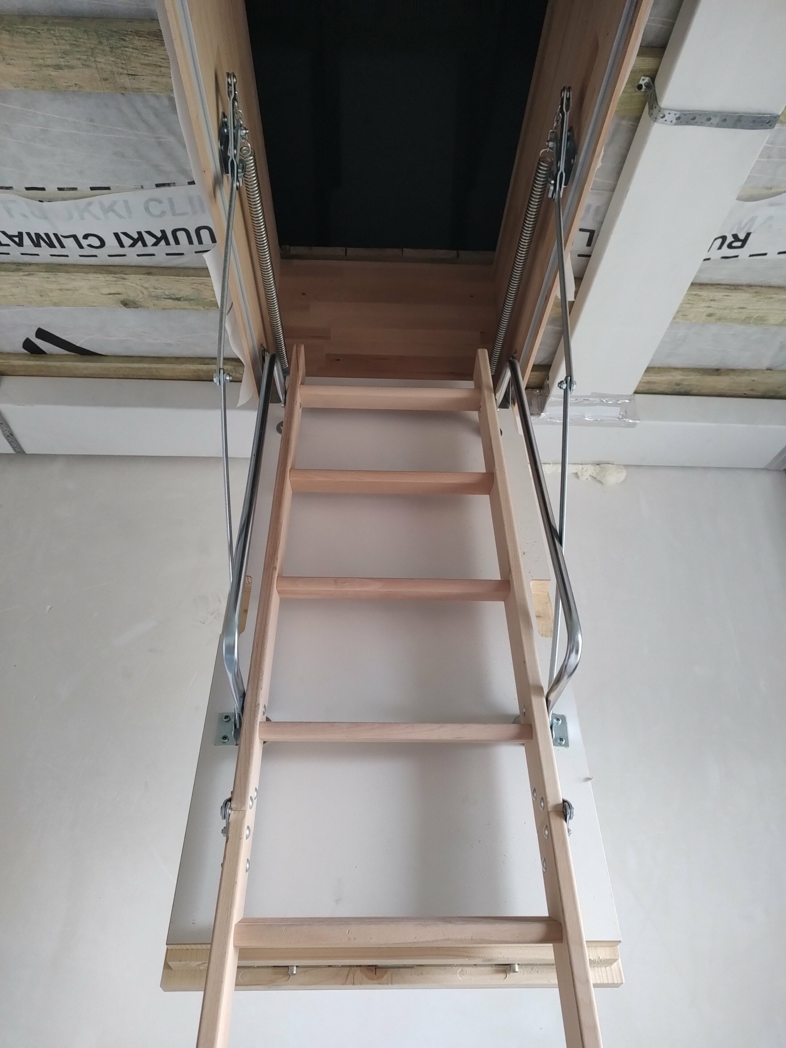

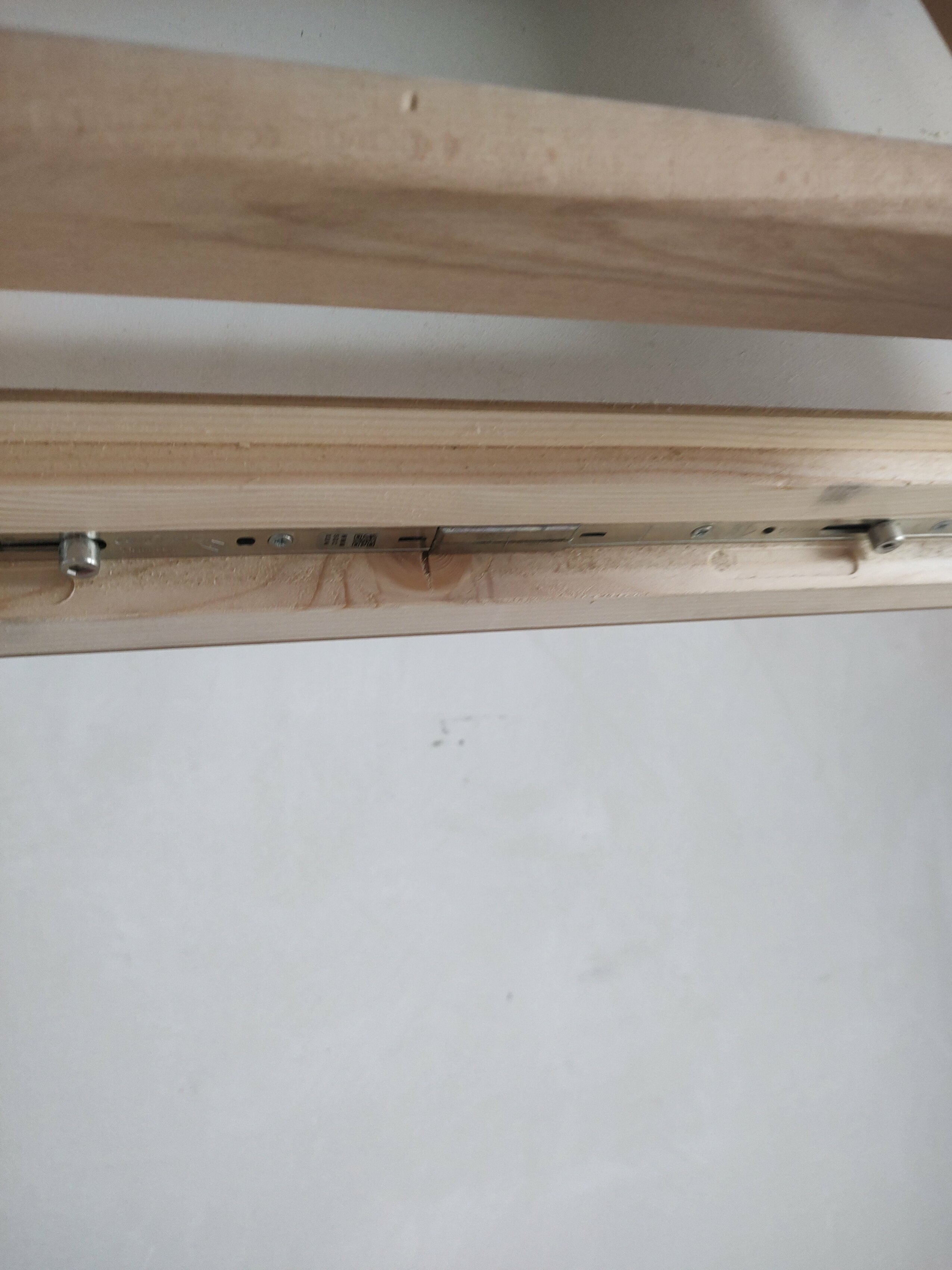

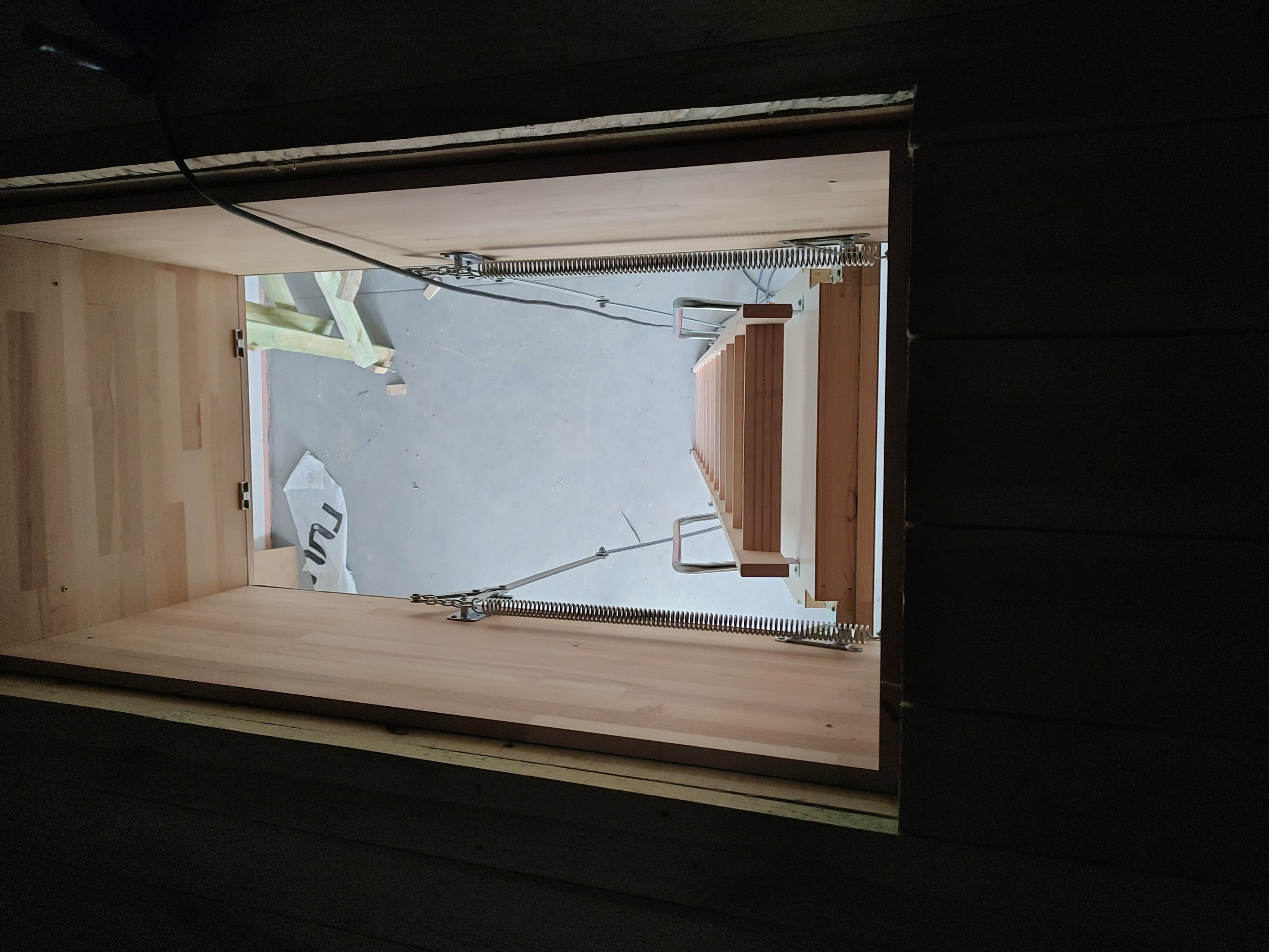

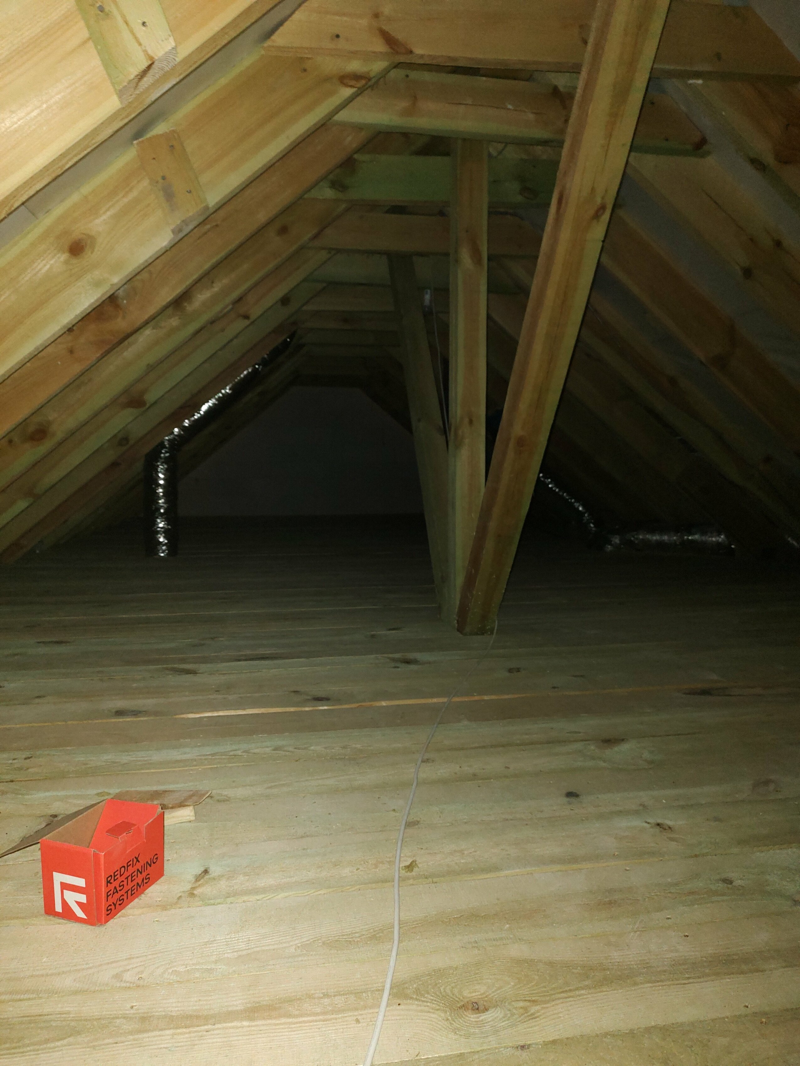

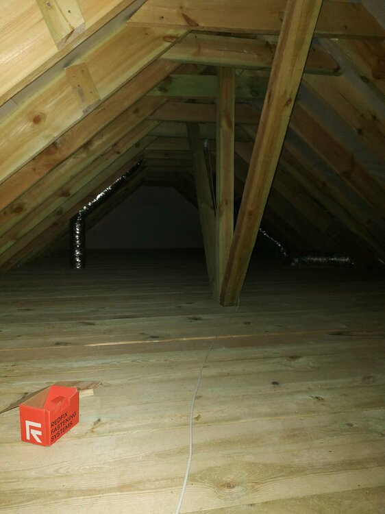

ЯД Опубліковано: 2 квітня 2024 Автор Поділитись Опубліковано: 2 квітня 2024 (змінено) По утеплению. 200 по стропилам в 2 слоя (по 100) и 150 сверху, и над этим всем доска. Парчик рууки, приклеены все стыки 2 сторонней лентой. Названия не видел, но держит как литое. К штукатурке - вроде Тикс мембран фикс. Тоже держит отлично. Осталось после вент людей пройтись с скотчем, вокруг труб где надо. Лестница на чердак. Заказывал у Буквуд. Сделано красиво и хорошо, замок отличный, похож как на окнах, 2 зажима. Но есть одно но. Выставляли для временного крепления (когда потолки будут решены где - тогда точно полностью закрепят) на несколько конструкционных шурупов. И видимо для высоты короба в 50 см стенка тонковата, и немного ведёт короб. В остальном доволен. Все фотки будут после окончания вентиляции) есть фотка со стороны чердака) Кстати на ней каналы которые я делал, и справа на полу - вентс Змінено 2 квітня 2024 користувачем ЯД 13 Посилання на коментар Поділитися на інших сайтах More sharing options...

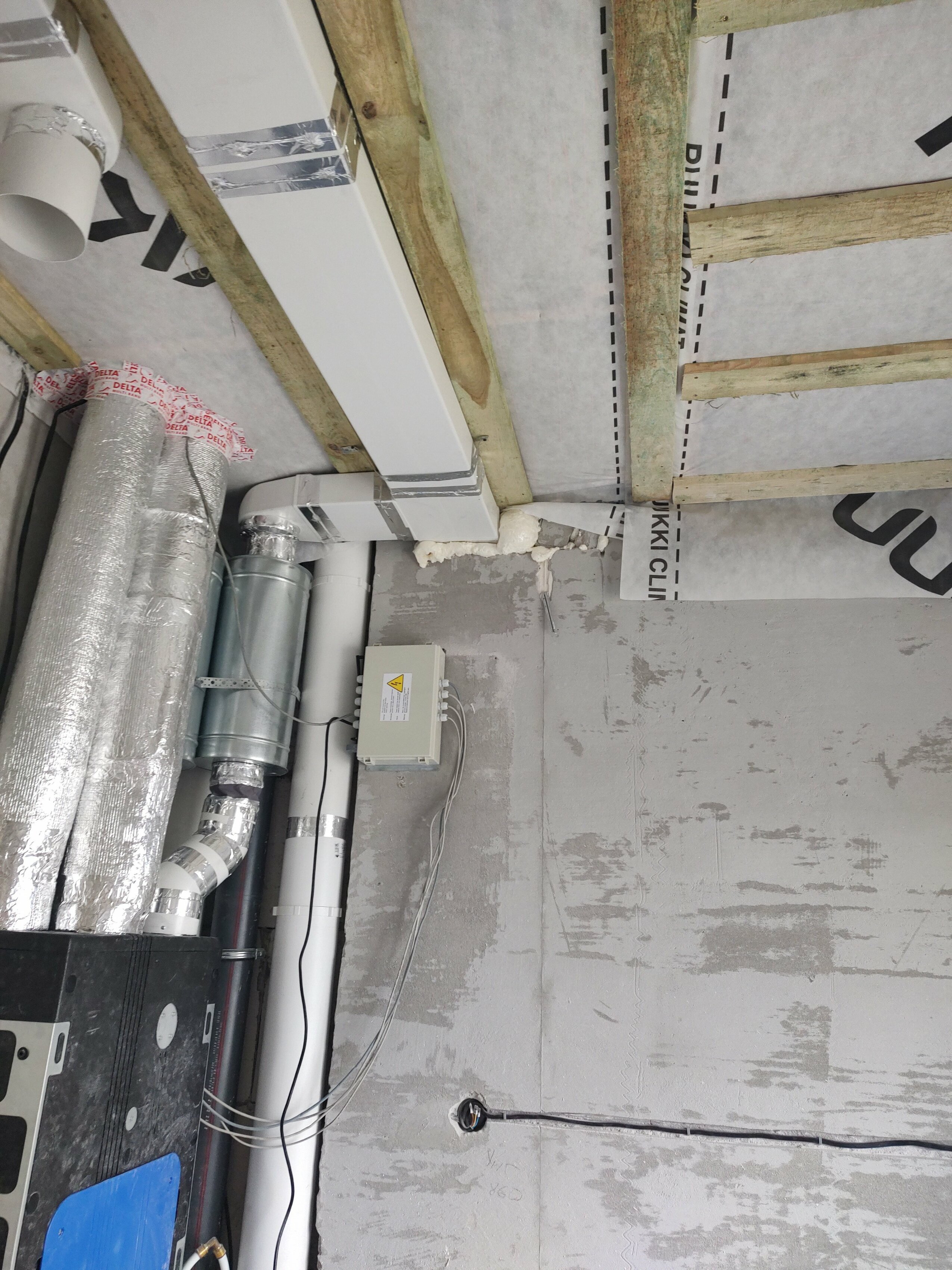

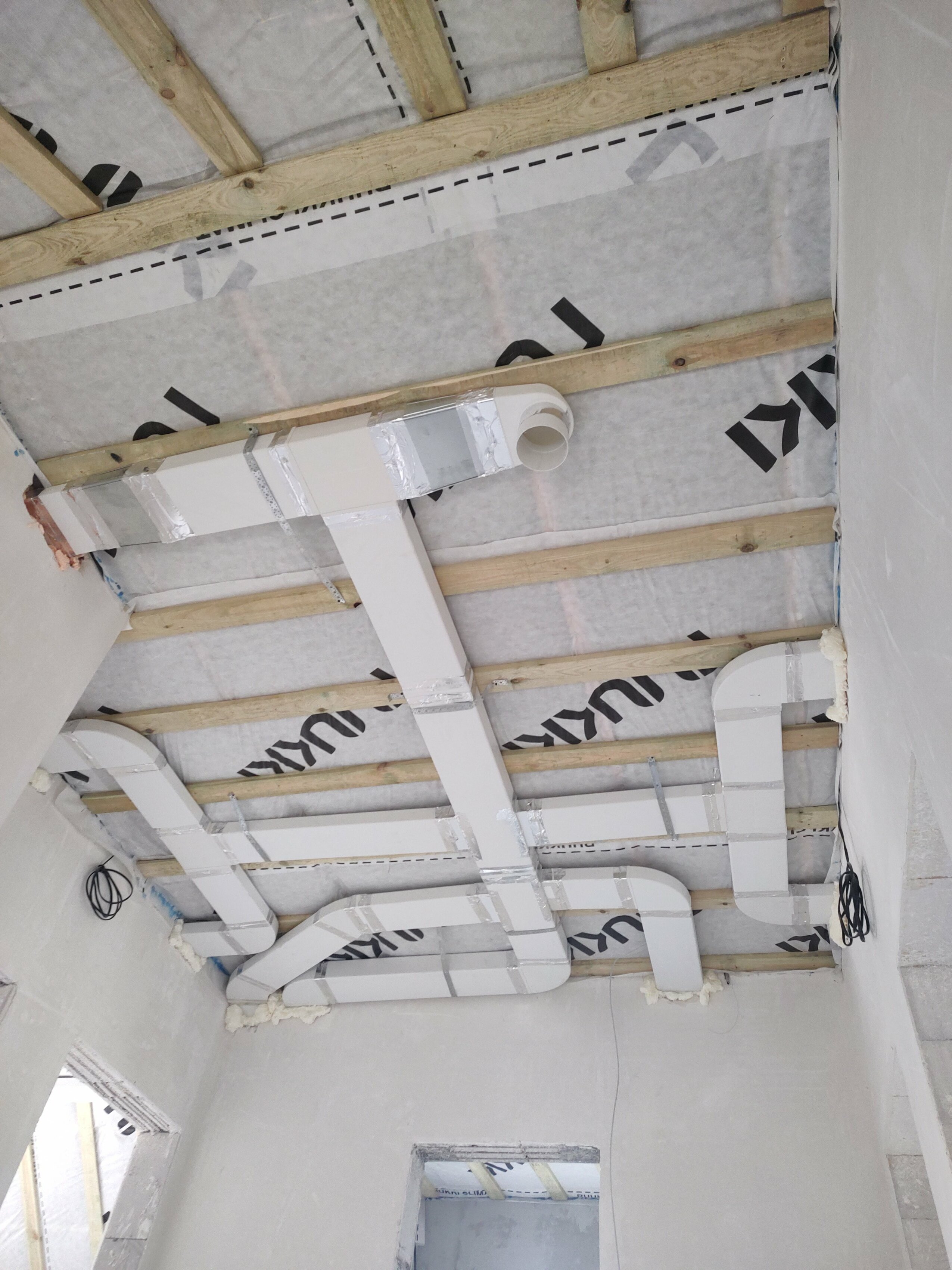

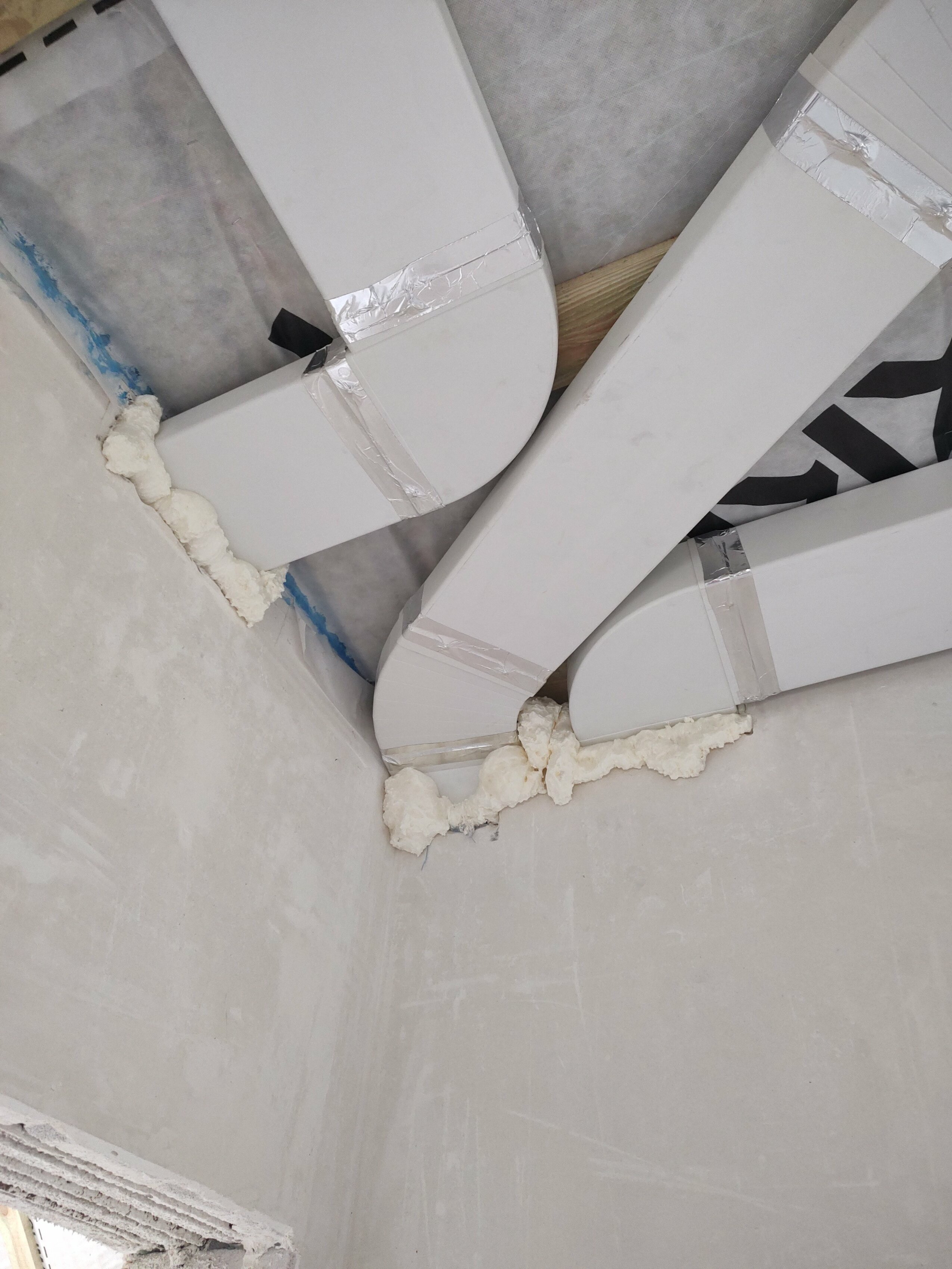

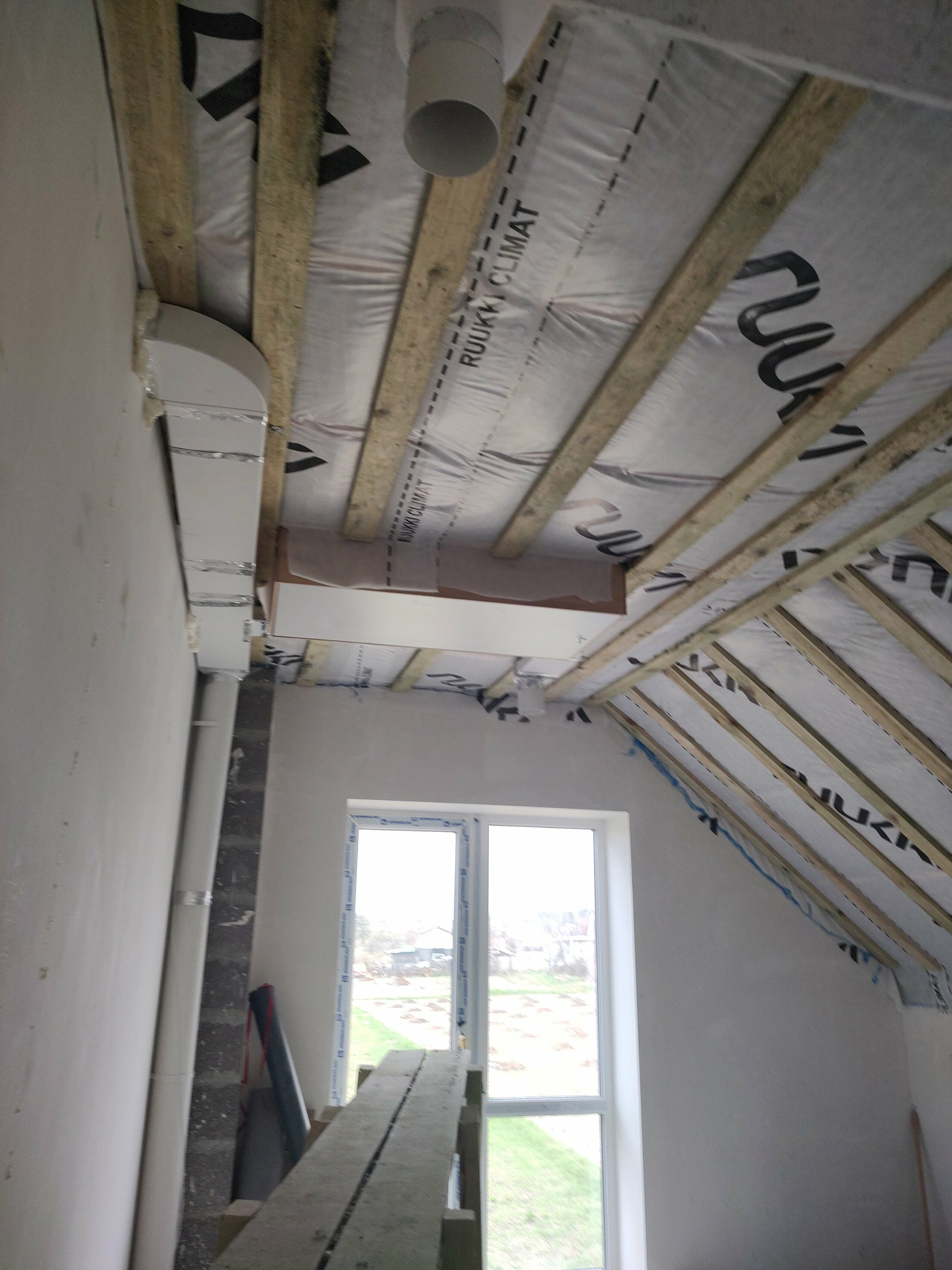

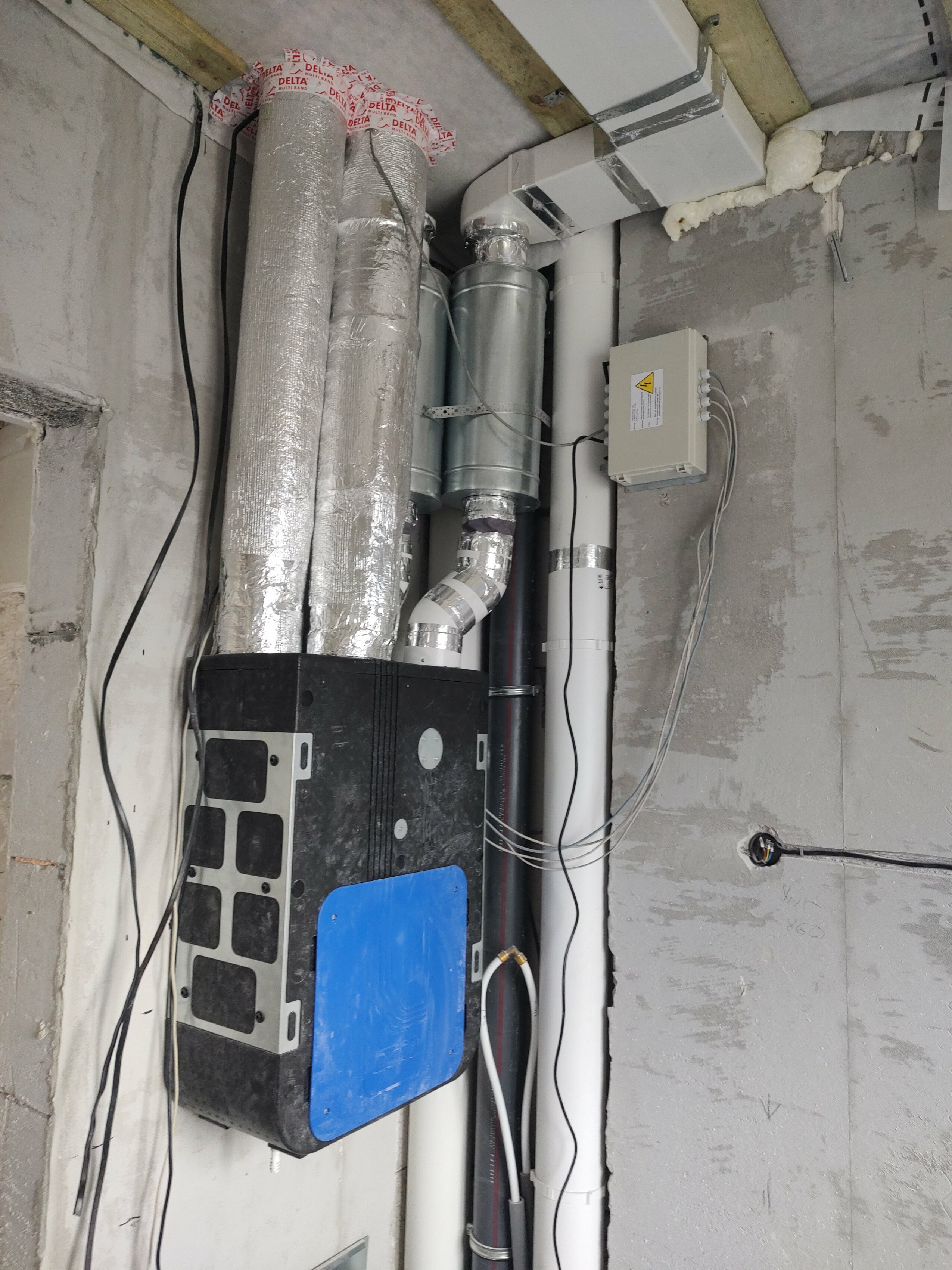

ЯД Опубліковано: 6 квітня 2024 Автор Поділитись Опубліковано: 6 квітня 2024 Вентиляция и утепление и сама вент установка. При монтаже трубы выходили в затяжки и балки и потому немного сместили и как итог вот такая конструкция. Будет "обернута" коробом. Изначально я там планировал какой то шкафчик 7 1 Посилання на коментар Поділитися на інших сайтах More sharing options...

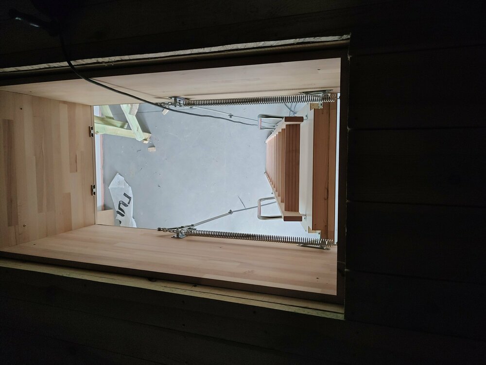

ЯД Опубліковано: 6 квітня 2024 Автор Поділитись Опубліковано: 6 квітня 2024 Лестница от Буквуд. Мне нравится) 2 Посилання на коментар Поділитися на інших сайтах More sharing options...

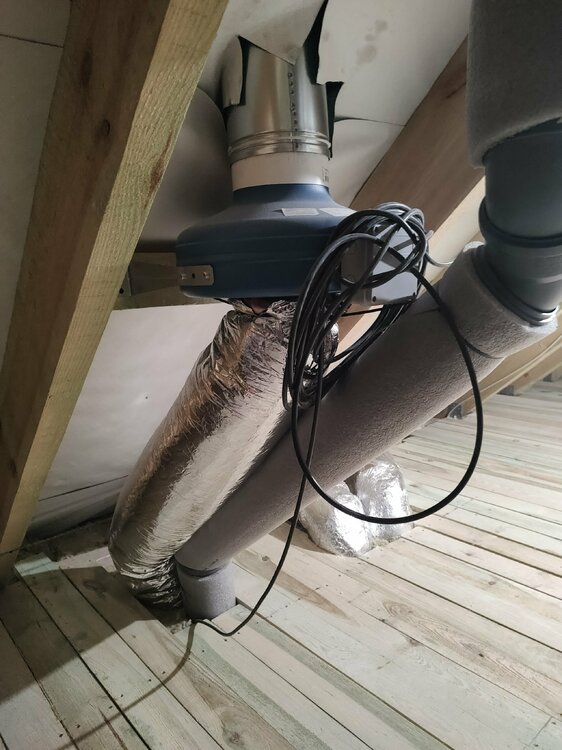

ЯД Опубліковано: 6 квітня 2024 Автор Поділитись Опубліковано: 6 квітня 2024 (змінено) И на чердаке, по идее тихая вытяжка) С фановой трубой ещё повороты утеплить Змінено 6 квітня 2024 користувачем ЯД 7 Посилання на коментар Поділитися на інших сайтах More sharing options...

BAV_Lug Опубліковано: 7 квітня 2024 Поділитись Опубліковано: 7 квітня 2024 (змінено) У меня вот тоже каналы пластиковые заложены (только все круглые) и я думаю, что приток все-же лучше обернуть в утеплитель. Дабы избавится зимой от конденсата на трубах, чтобы не капал на натяжной потолок Про подогрев притока не думали? Змінено 7 квітня 2024 користувачем BAV_Lug Посилання на коментар Поділитися на інших сайтах More sharing options...

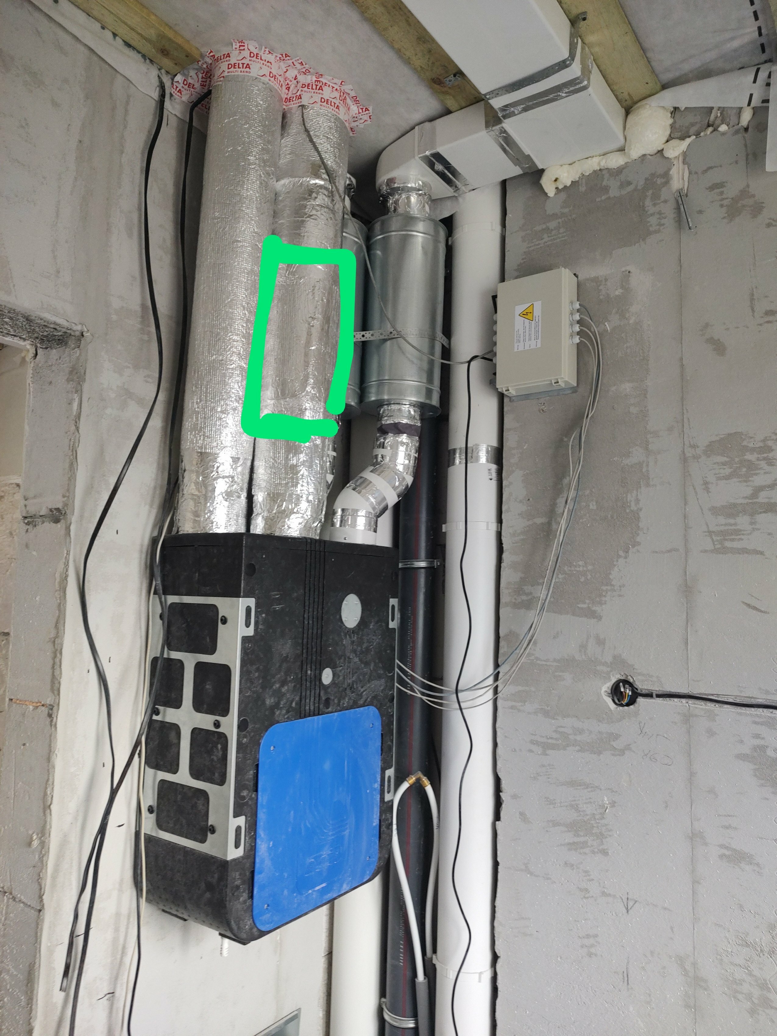

ЯД Опубліковано: 7 квітня 2024 Автор Поділитись Опубліковано: 7 квітня 2024 (змінено) 15 хвилин тому, BAV_Lug сказав: У меня вот тоже каналы пластиковые заложены (только все круглые) и я думаю, что приток все-же лучше обернуть в утеплитель. Дабы избавится зимой от конденсата на трубах, чтобы не капал на натяжной потолок Про подогрев притока не думали? Ну все что на/с улицы - полностью утеплен, пенофол 1см в 2 слоя. Преднагрев есть, там вентсовский подогреватель на 1,2кВт (зеленым выделил) На фотках не видно, в сторону стены выходит блок с радиатором. Потому его тоже в теплую зону решили установить Змінено 7 квітня 2024 користувачем ЯД 2 Посилання на коментар Поділитися на інших сайтах More sharing options...
BAV_Lug Опубліковано: 7 квітня 2024 Поділитись Опубліковано: 7 квітня 2024 13 минут назад, ЯД сказал: Преднагрев есть, там вентсовский подогреватель на 1,2кВт (зеленым выделил) О, а как с вент установкой связали? Я читал на нее спеки и не нашел вывода на управление преднагревом. Посилання на коментар Поділитися на інших сайтах More sharing options...
BAV_Lug Опубліковано: 7 квітня 2024 Поділитись Опубліковано: 7 квітня 2024 (змінено) И что это за боченки на стене после вент установки? Какие-то шумогасители дополнительные? Змінено 7 квітня 2024 користувачем BAV_Lug Посилання на коментар Поділитися на інших сайтах More sharing options...
ЯД Опубліковано: 7 квітня 2024 Автор Поділитись Опубліковано: 7 квітня 2024 1 хвилину тому, BAV_Lug сказав: О, а как с вент установкой связали? Я читал на нее спеки и не нашел вывода на управление преднагревом. А21 - должен быть. По крайней мере в мануале было, что можно пред и пост. На этой установке все управление в отдельном блоке (справа на стене, временное место), и туда шнурок управления от преднагрева. Правда пока не подключено) но в апликухе есть выбор включения преднагрева, на что в данный момент пву даёт матюки, что устройство не найдено) 1 Посилання на коментар Поділитися на інших сайтах More sharing options...
ЯД Опубліковано: 7 квітня 2024 Автор Поділитись Опубліковано: 7 квітня 2024 (змінено) 6 хвилин тому, BAV_Lug сказав: И что это за боченки на стене после вент установки? То глушители, чтобы по каналам не было слышно звуки установки. Но в ближайшем анемостате все равно немного слышно. Это длиной 60 см, изначально хотели длиной 1м, но они никак не влезли бы Змінено 7 квітня 2024 користувачем ЯД 1 Посилання на коментар Поділитися на інших сайтах More sharing options...

ho4u_pizzu Опубліковано: 17 квітня 2024 Поділитись Опубліковано: 17 квітня 2024 06.04.2024 в 13:22, ЯД сказав: Лестница от Буквуд. Мне нравится) А це стандартний розмір короба? Наче ні Посилання на коментар Поділитися на інших сайтах More sharing options...
ЯД Опубліковано: 17 квітня 2024 Автор Поділитись Опубліковано: 17 квітня 2024 53 хвилини тому, ho4u_pizzu сказав: А це стандартний розмір короба? Наче ні 120*60 Но высота кастомная - 50см 1 Посилання на коментар Поділитися на інших сайтах More sharing options...

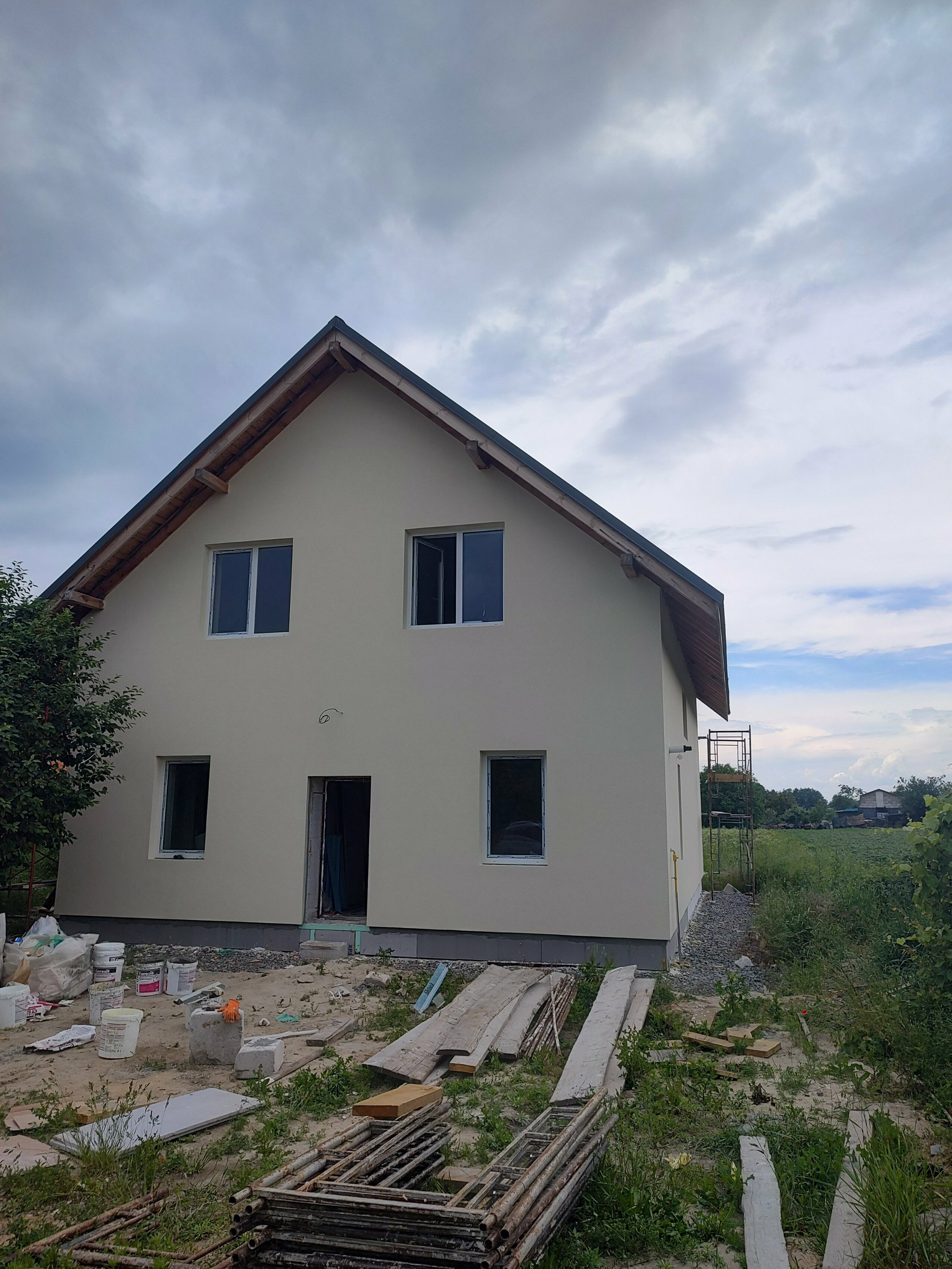

ЯД Опубліковано: 8 червня 2024 Автор Поділитись Опубліковано: 8 червня 2024 (змінено) Работа не остановилась, просто чуть медленнее. Денег на все не напастись( Тизер Змінено 8 червня 2024 користувачем ЯД 12 Посилання на коментар Поділитися на інших сайтах More sharing options...
Taisiya Опубліковано: 10 червня 2024 Поділитись Опубліковано: 10 червня 2024 В скільки,цікаво,Вам обійшовся фасад?В нас,приблизно,такій же. 1 Посилання на коментар Поділитися на інших сайтах More sharing options...
Vasul Metro Опубліковано: 10 червня 2024 Поділитись Опубліковано: 10 червня 2024 Теж цікавить по чому вам робили! Посилання на коментар Поділитися на інших сайтах More sharing options...
ЯД Опубліковано: 10 червня 2024 Автор Поділитись Опубліковано: 10 червня 2024 (змінено) Площадь 220м2. Так же мозаика на цоколь. Ну пенопласт сам - 108к грн. Это 33 куба, утепление 15 см, 22кг/куб (+- кг, взвешивал пару пачек рандомно) Штукатурка, смеси , клеи, сетки, уголки, заглушки дюбелей и пр мелочуха - ещё 132 Дюбеля с гвоздями - почти 13 И работа 125. Итого цифра 377. Но может немного подрости, тк ещё не полностью закончили Змінено 10 червня 2024 користувачем ЯД 7 Посилання на коментар Поділитися на інших сайтах More sharing options...
Taisiya Опубліковано: 12 червня 2024 Поділитись Опубліковано: 12 червня 2024 (змінено) Утепляли не базальтовой ватой,а пенопластом?Почему вибрали пенопласт? Змінено 12 червня 2024 користувачем Taisiya Посилання на коментар Поділитися на інших сайтах More sharing options...
ЯД Опубліковано: 12 червня 2024 Автор Поділитись Опубліковано: 12 червня 2024 1 година тому, Taisiya сказав: Утепляли не базальтовой ватой,а пенопластом?Почему вибрали пенопласт? Ну, он дешевле в 2 раза получается (сам материал), по теплу лучше чутка, теплосопротивление не так страдает от влаги. Да в основном деньги) 3 Посилання на коментар Поділитися на інших сайтах More sharing options...
