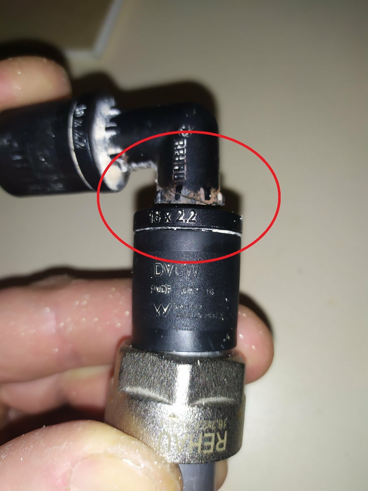

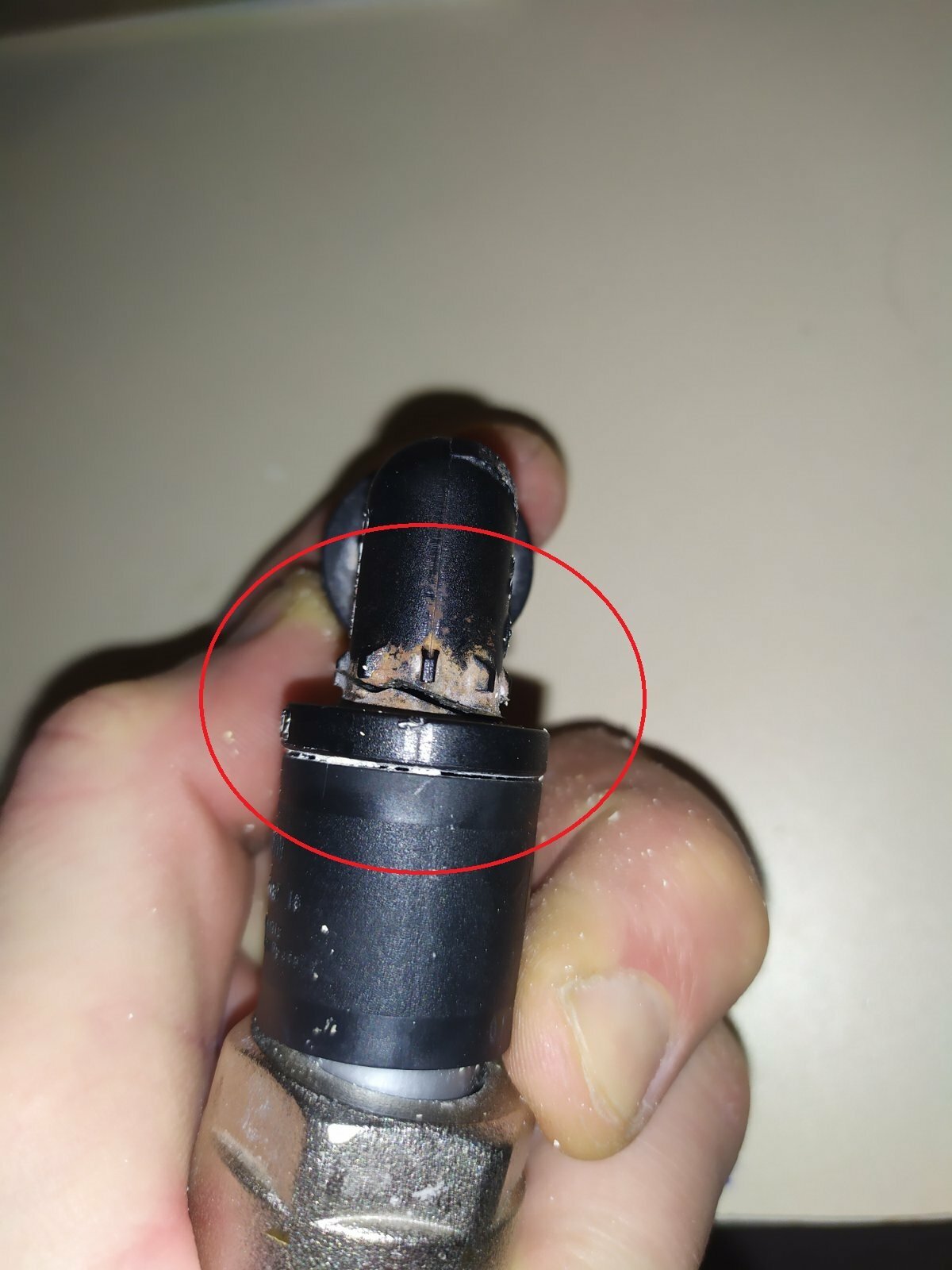

Мы пока вынуждены верить написанному продаванами. Не так давно эти трубы появились. Мой самый старый дом из трубы "вирсбо", работает примерно 25 лет.
Думаю, срок службы трубы в прямую зависит от температурного режима системы. Чем ниже температура, тем дольше проработает труба.
Фото ниже сделал сегодня, ремонт. Система "рехау", проработала 4 года.

А разве у РЕХАУ фитинги не латунные ?
- или я отстал.

Только что, АлександрБ. сказал:
- или я отстал.
Отстали и на долго.

13 годин тому, Сергей 31 сказав:
Не факт что виновато рехау, Вы ж в курсе. Зачастую нарушение технологии приводит к таким результатам, не взирая что технология довольно таки дуракоустойчива, но находятся "спецы".
РС по ней могли пробежаться или подтянуться на трубе например электрики😉, или долбонуть чем нибудь маляры, та куча причин.
Змінено користувачем Vit3f
Только что, Vit3f сказал:
Факт, я сам монтировал эту систему и забивался на все расширения и.т.д. И это не первый звонок от пластиковых фитингов.
2 хвилини тому, Сергей 31 сказав:
Есть латунные фитинги.
Понимаю, что даже один лопнувший - это проблема, но один из скольки смонтированных лопнул.
Латунь кстати тоже не панацея, и сварные швы текут и на трубе (на самой трубе кантермовской ППР свищи бывают (лично такое устранял), про пакованные соединения вообще молчу

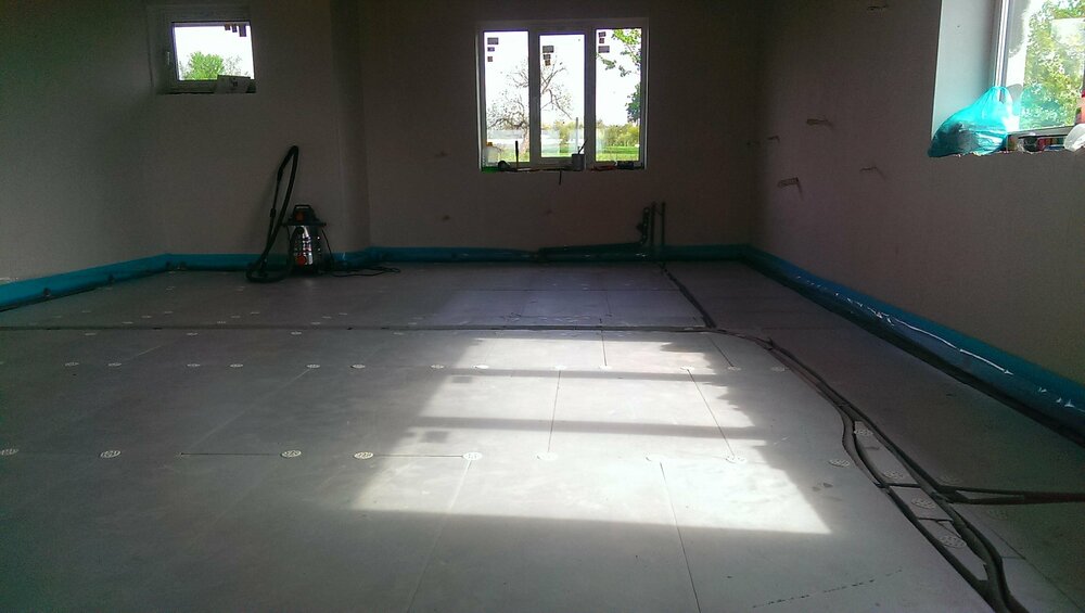

ППСУ фитинги чаще всего лопаются из-за неправильного монтажа. Многие считают себя великими мастерами, а открыть мануал или посетить какие-либо семинары это лишнее. Например практически все лопнувшие тройники или отводы, которые пересекают параллельную трубу не могут монтироваться рядом и быть "навесу", еще хуже чтобы соединение лежало на параллельной трубе. Фитинг должен полноценно лежать на твердой поверхности и точка. То же касается монтажа РЕХ труб в стяжке под ниточку. Длинные участки наооборот должны идти "змейкой" для компенсации линейных расширений. Много таких мастеров ставят красоту (впрочем которую зальют бетоном и про нее быстро забудут :) ) на первое место, убивая функционал и работоспособность СО. Я когда такое вижу, нызываю этот стиль мещанский задротизм.
