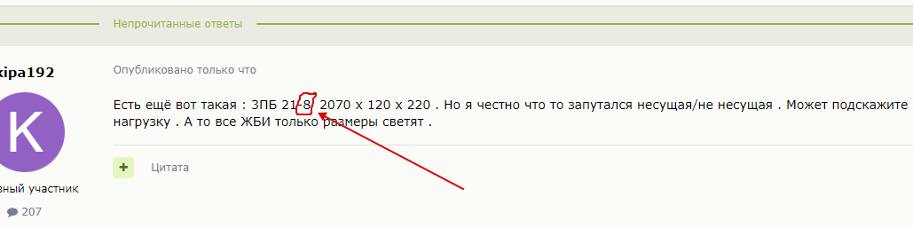

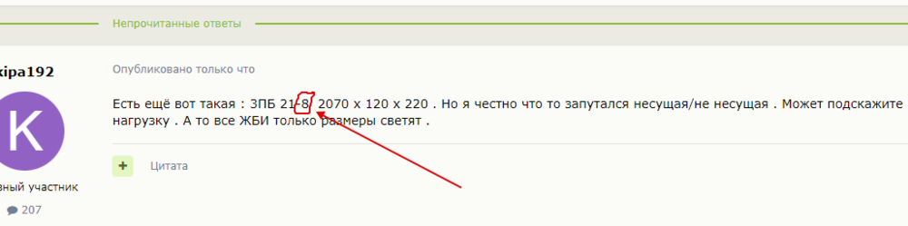

Есть ещё вот такая : 3ПБ 21-8  2070 х 120 х 220 . Но я честно что то запутался несущая/не несущая . Может подскажите где смотреть несущую нагрузку . А то все ЖБИ только размеры светят .
смотреть надо серию по которой сделана перемычка, а вообще  надо видеть схему всю в целом
так же нагрузка написана в  маркировке перемычки

 Как его розшифровать ?
5 минут назад, kipa192 сказал:

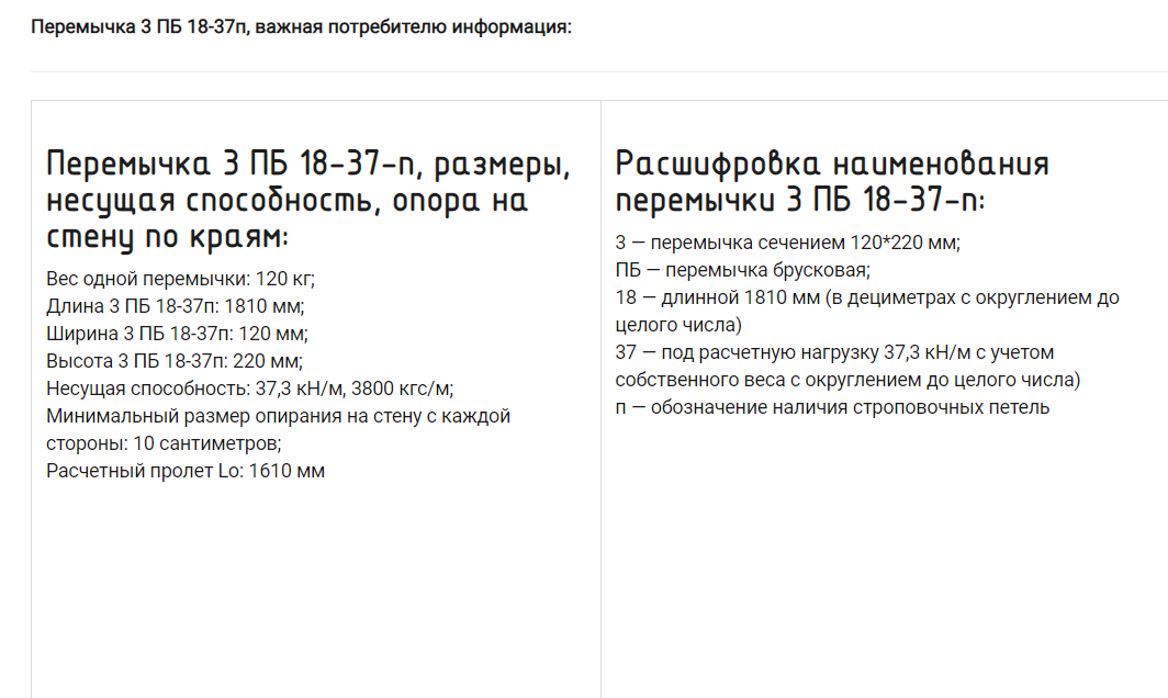

3 ПБ  18-37    0,048    120    1810х120х220
3- тип, 18 - длина в дециметрах, -37 несущая способность 3800 кг/м.п.
Змінено користувачем Drosselbeere
4 минуты назад, kipa192 сказал:
Спасибо . А если цифры 4 или 8 то как они читаются ?
400 и 800 кг/м.п.

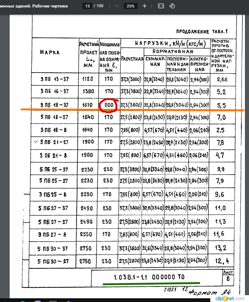

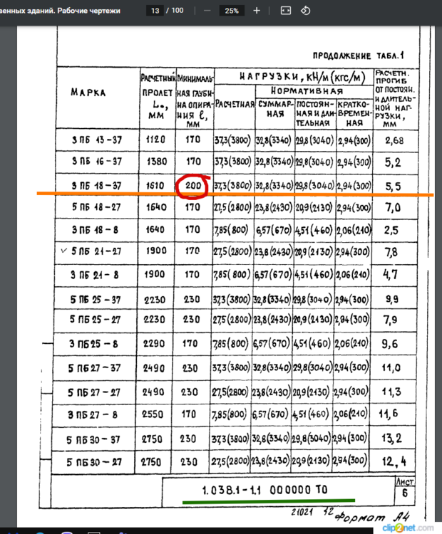

для опирания  плит перекрытия  надо смотреть не меньше 37,  могут еще и 27 подходить, но в целом надо собирать нагрузку на перемычку и перепроверять, так как кроме плит есть еще вес кладки,  а так же могут быть смещения проемов на  выше лежащих этажах
25 минут назад, Drosselbeere сказал:
там опирание нужно обеспечить 200 мм
Ну, может такое опирание и нужно при максимальной нагрузке 3.7т/м , и половины которой просто не будет в данном случае...
а раньше требования к монтажу были иные:
9 минут назад, lastandr сказал:
Не знаю когда раньше, но серия на брусковые перемычки уже больше 30 лет не менялась и для 3пб 18-37  было опирание 200 мм. что же касается  нагрузки, я с вами соглашусь, ее может и не быть, но мы же с вами не телепаты, что там строит ТС.
"...Типовое железобетонное изделие, производится согласно Серии 1.038.1 — 1 «Перемычки железобетонные для зданий с кирпичными стенами», выпуск 1 «Перемычки брусковые для жилых и общественных зданий», рабочие чертежи. Маркировка перемычки 3 ПБ 18-37п принята по ГОСТ 948-84 и изготавливается в соответствии с техническими требованиями вышеупомянутого ГОСТ..."
Змінено користувачем lastandr
5 часов назад, lastandr сказал:
все верно, согласно сери
что  ДСТУ Б В.2.6-55:2008 или тот же ГОСТ 948-84    ссылаются на вышеуказаную серию  1.038.1 — 1, где показана расчетная схема, нагрузки, глубина опирания, требования к монтажу и тд.
хотите опирать 100-150  мм, ваше право, вы принимаете  решение 😉
