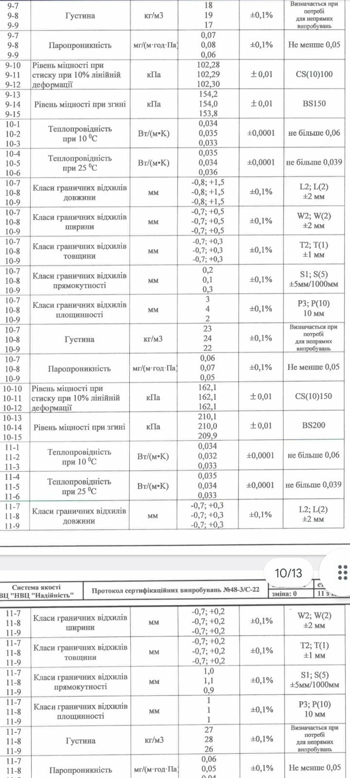

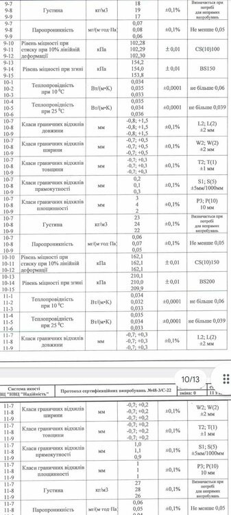

Dmode Опубліковано: 11 лютого 2023 Поділитись Опубліковано: 11 лютого 2023 (змінено) 1 час назад, Татьяна Левченко сказал: Знайшла я такий еппс з такими характеристиками, консультант відправив сертифікат. Цей слабший від того що приводили вище, під несучу частину краще той що вище. Чи це як заміна 25 марці під ненесучу частину? Змінено 11 лютого 2023 користувачем Dmode Посилання на коментар Поділитися на інших сайтах More sharing options...
Татьяна Левченко Опубліковано: 11 лютого 2023 Поділитись Опубліковано: 11 лютого 2023 (змінено) 1 час назад, Dmode сказал: Цей слабший від того що приводили вище, під несучу частину краще той що вище. Чи це як заміна 25 марці під ненесучу частину? Ні,під несучі. Ми ще змінили товщину під відмостку на 50 мм,але листи положимо поперечно,60 см здалося мені замало,нехай буде 1200. Ви радите залиши все таки той під несучі? Під не несучі знайшла Hirsch eps150l,як думаєте буде норм? Перепрошую за запитання,я просто акушерка по професії,не дуже сильно розуміюся в цьому. Змінено 11 лютого 2023 користувачем Татьяна Левченко Посилання на коментар Поділитися на інших сайтах More sharing options...
Dmode Опубліковано: 11 лютого 2023 Поділитись Опубліковано: 11 лютого 2023 (змінено) 1 час назад, Татьяна Левченко сказал: Ви радите залиши все таки той під несучі? Так. Я би брав з запасом по міцності під несучу частину. Carbon Eco SP має σ10:400кПа, σ2:200кПа. А в останньому σ10:120кПа, σ2 не задекларовані, і тоді згідно норм приймається що це 0.3σ10, тобто 40кПа. Перший для ваших потреб в 5разів міцніший. Доречі яка ціна за куб цього останнього (слабшого) виходить? Змінено 11 лютого 2023 користувачем Dmode Посилання на коментар Поділитися на інших сайтах More sharing options...
Татьяна Левченко Опубліковано: 11 лютого 2023 Поділитись Опубліковано: 11 лютого 2023 25 минут назад, Dmode сказал: Так. Я би брав з запасом по міцності під несучу частину. Там σ10:400кПа, σ2:200кПа. А в останньому σ10:120кПа, σ2 не задекларовані, і тоді згідно норм приймається що це 0.3σ10, тобто 40кПа. Перший для ваших потреб в 5разів міцніший. Доречі яка ціна за куб цього останнього (слабшого) виходить? За Hirsch 200/500/1000 ціна за м3-3050. Порадьте можливо альтернативу йому. За карбон -4555 за куб Посилання на коментар Поділитися на інших сайтах More sharing options...
Dmode Опубліковано: 11 лютого 2023 Поділитись Опубліковано: 11 лютого 2023 18 минут назад, Татьяна Левченко сказал: За Hirsch Це який конкретно артикул Hirsch? Посилання на коментар Поділитися на інших сайтах More sharing options...
Татьяна Левченко Опубліковано: 11 лютого 2023 Поділитись Опубліковано: 11 лютого 2023 10 минут назад, Dmode сказал: Це який конкретно артикул Hirsch? EPS 150 білий в таблиці ліва колонка зразки # 10-1 ÷ 10-15 ; на випробування при сертифікації ми віддавали 22-24кг/м3 ; по факту зараз виробляємо більше 25 кг/m3 (тобто показники будуть краще, ніж в протоколі) ; при необхідності при відвантаженні надамо паспорт якості з характеристиками на партію. Це відповідь консультанта,артикул не бачу. Посилання на коментар Поділитися на інших сайтах More sharing options...
Dmode Опубліковано: 11 лютого 2023 Поділитись Опубліковано: 11 лютого 2023 (змінено) 32 минуты назад, Татьяна Левченко сказал: Це відповідь консультанта,артикул не бачу. Схоже це цей hirsch-porozell.ua/теплоізоляція/теплоізоляція-фундамента/s-150-l/ Я би його розглядав під ненесучу частину. 1 час назад, Татьяна Левченко сказал: За Hirsch 200/500/1000 ціна за м3-3050 За чесні 25кг/м3 це непогана ціна. Століт за свої 23-24кг/м3 хоче понад 3600грн/м3. Якщо є сильне бажання зекономити, то на вертикальну площину L-блоку можете взяти такий самий як на ненесучу частину (на скрінах проекту у Вас зараз весь L-блок з несучого матеріалу). В любому випадку всі обрані матеріали погодьте в свого конструктора. Змінено 11 лютого 2023 користувачем Dmode Посилання на коментар Поділитися на інших сайтах More sharing options...
Татьяна Левченко Опубліковано: 11 лютого 2023 Поділитись Опубліковано: 11 лютого 2023 18 минут назад, Dmode сказал: Схоже це цей hirsch-porozell.ua/теплоізоляція/теплоізоляція-фундамента/s-150-l/ Я би його розглядав під ненесучу частину. За чесні 25кг/м3 це непогана ціна. Століт за свої 23-24кг/м3 хоче понад 3600грн/м3. Якщо є сильне бажання зекономити, то на вертикальну площину L-блоку можете взяти такий самий як на ненесучу частину (на скрінах проекту у Вас зараз весь L-блок з несучого матеріалу). В любому випадку всі обрані матеріали погодьте в свого конструктора. Дуже дякую за підказку,але тих 5м2 погоди вже не зроблять) нехай вже буде з одного виду еппс. Порадьте що взяти на відмостку? Можна цей молдавський взяти? Там же не буде такого навантаження. Посилання на коментар Поділитися на інших сайтах More sharing options...
Dmode Опубліковано: 11 лютого 2023 Поділитись Опубліковано: 11 лютого 2023 1 минуту назад, Татьяна Левченко сказал: Можна цей молдавський взяти? Там же не буде такого навантаження. Так, можна. А він в яку ціну? Посилання на коментар Поділитися на інших сайтах More sharing options...
Татьяна Левченко Опубліковано: 11 лютого 2023 Поділитись Опубліковано: 11 лютого 2023 17 минут назад, Dmode сказал: Так, можна. А він в яку ціну? Листочок 1185/585/50-142 грн Посилання на коментар Поділитися на інших сайтах More sharing options...
