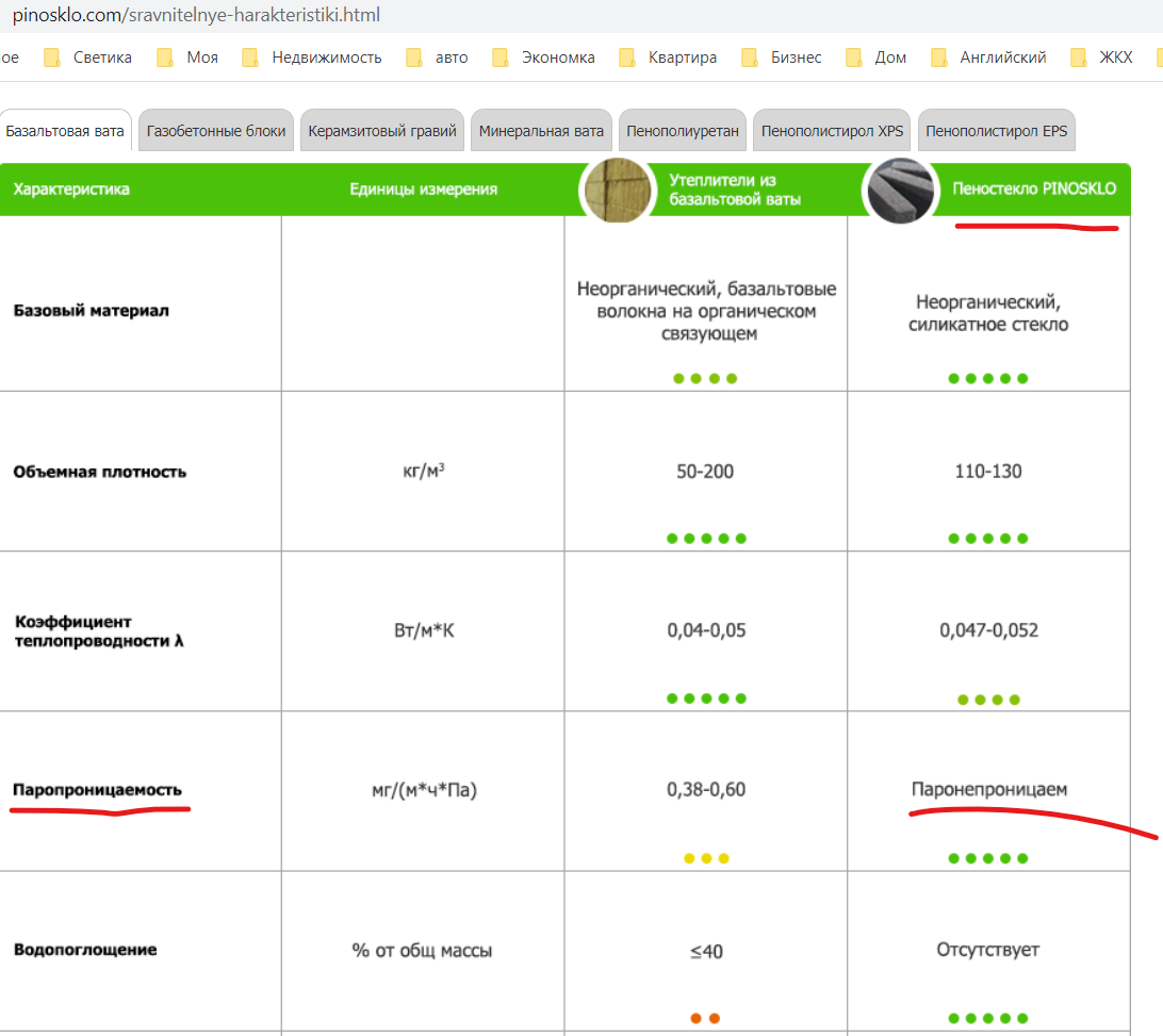

1. Вроде пеностекло паропроницаемый материал ,
пароНЕпроницаемый

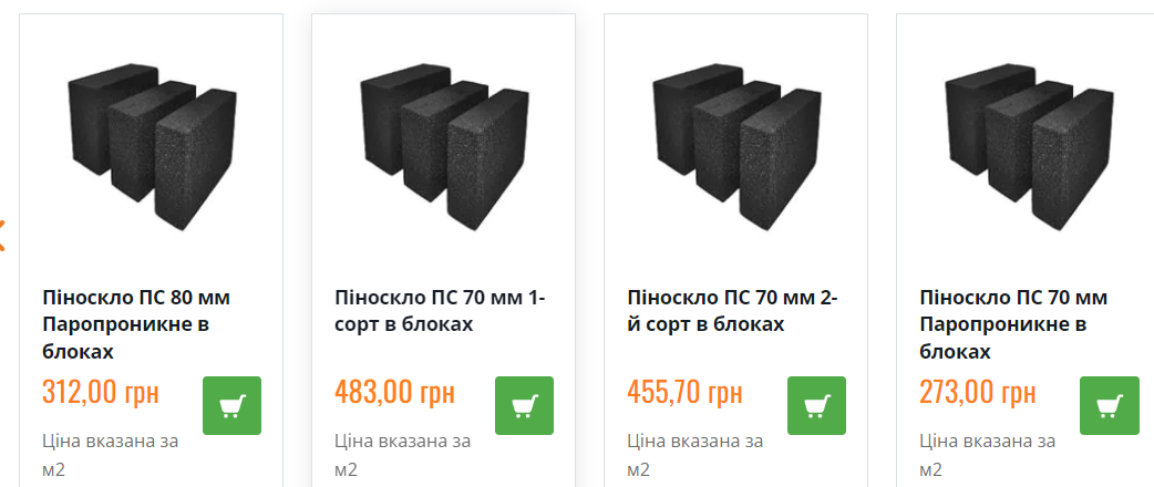

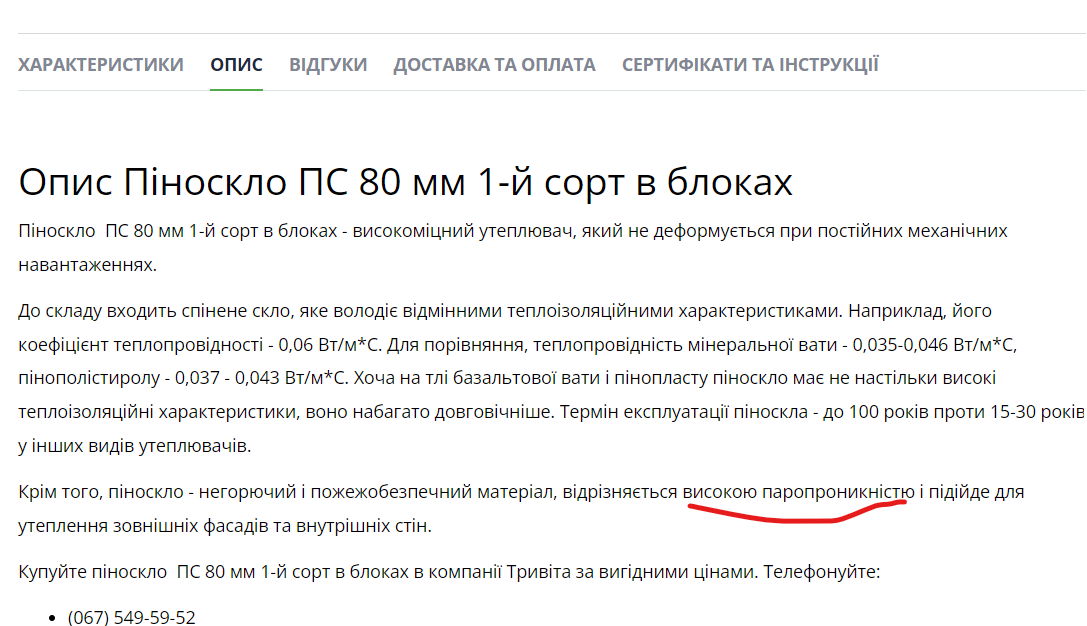

НЕ хочу показаться занудой ,просто  на сайте Пеностекла пишется, что материал паропроницаем...
