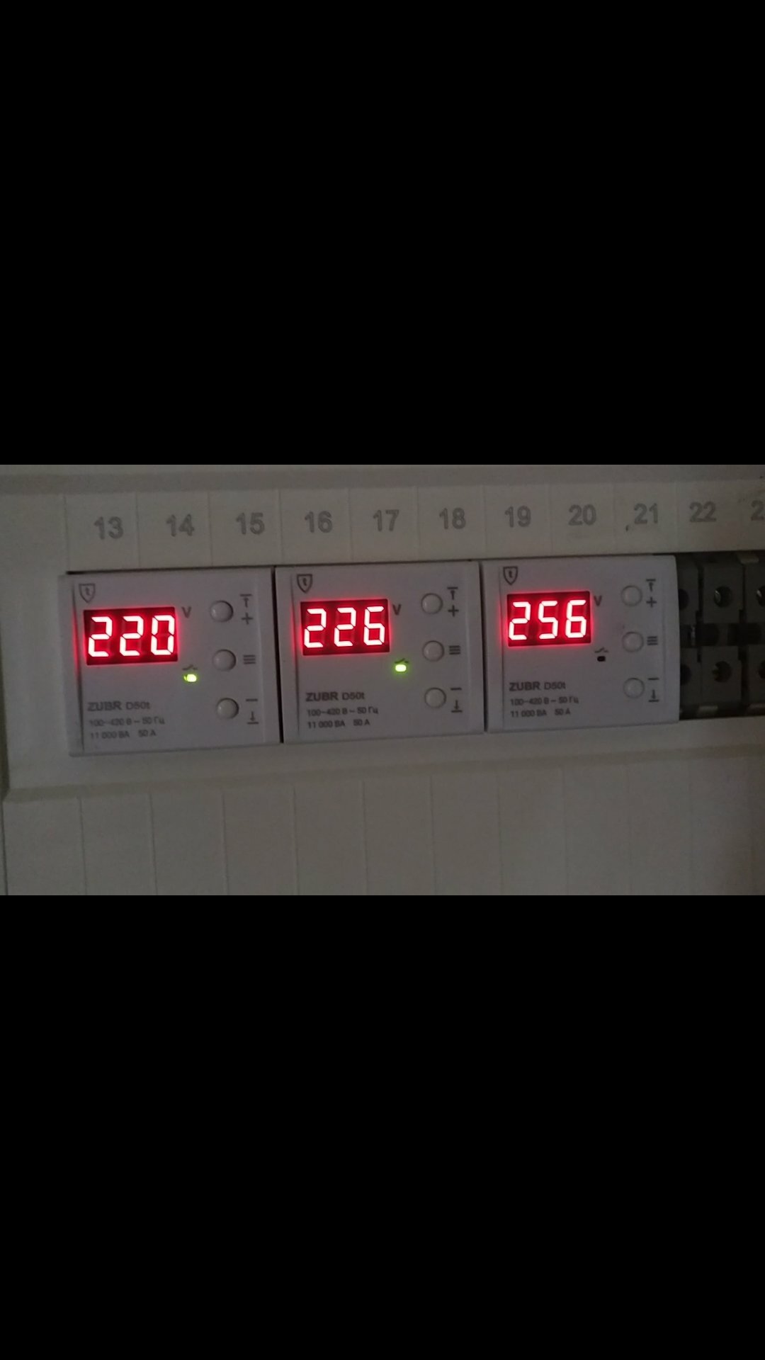

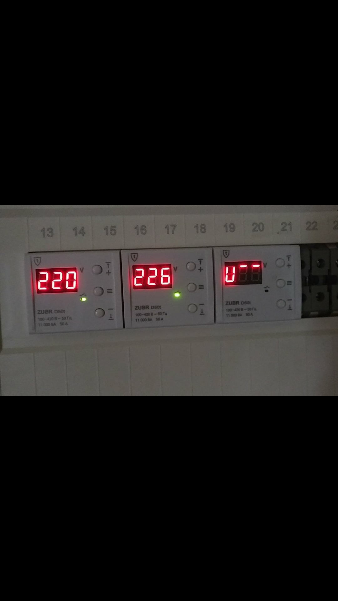

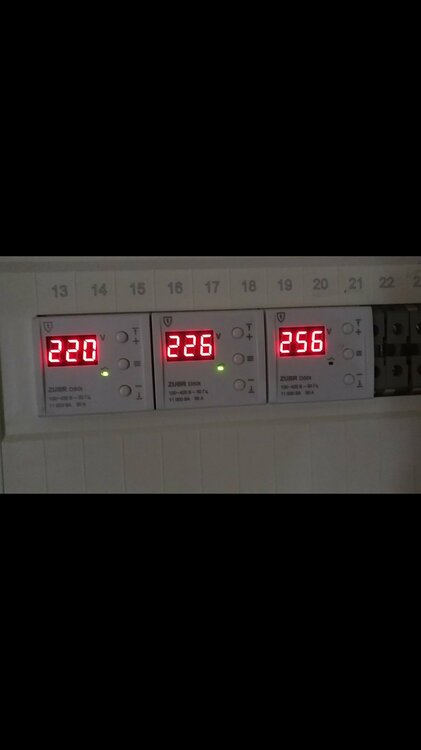

Mihleo Опубліковано: 9 червня 2022 Поділитись Опубліковано: 9 червня 2022 В щитку є три реле напруги ZUBR. Деколи вдень одне реле постійно вибиває, спрацьовує захист (більше 250В). Решта реле в нормі в той час. Питання: чому виникає така ситуація, що одне реле вибиває а два інших працюють нормально ? Посилання на коментар Поділитися на інших сайтах More sharing options...
Firetuf Опубліковано: 9 червня 2022 Поділитись Опубліковано: 9 червня 2022 15 минут назад, Mihleo сказал: В щитку є три реле напруги ZUBR. Деколи вдень одне реле постійно вибиває, спрацьовує захист (більше 250В). Решта реле в нормі в той час. Питання: чому виникає така ситуація, що одне реле вибиває а два інших працюють нормально ? Реле напруги не вибиває. Воно відпрацьовує так, як і повинно бути . А ось чому фаза #3 перевищує встановлений номінал напруги - це зовсім інша справа. Викликайте електрика від постачальника електроенергії. 1 1 Посилання на коментар Поділитися на інших сайтах More sharing options...
igorjk Опубліковано: 10 червня 2022 Поділитись Опубліковано: 10 червня 2022 Спробуйте загрузити третю фазу якимось постійним навантаженням. Бажано з першої фази. Таким чином більш-менш виріявняється напруга. Посилання на коментар Поділитися на інших сайтах More sharing options...
Mihleo Опубліковано: 14 липня 2022 Автор Поділитись Опубліковано: 14 липня 2022 А яка різниця між Реле "Зубр" (яке в мене зараз відсікає при перевищенні 256 В) і стабілізаторами релейними (для прикладу Люксеони, Sven і т.д.) ? Стабілізатор також виключає подачу напруги при перевищенні. Так як зараз проблема ще не вирішена (на третю фазу таки далі приходить висока напруга) думаю взяти стабілізатор і прилади включати через нього. Керуюсь наступним: коли на реле буде напрга в межах 220 - 256 В, тоді стабілізатор вирівняє і подасть на прилади ~220 В. Коли вхідна напруга перевалить за 256 В - спрацює реле і відключить повністю все. Але хоча б в проміжку від 220 до 256В прилади будуть захищені від поломки. Питання: чи допоможе мені цей стабілізатор хоча б якось ? Чи зменшити поріг спрацювання Реле (наприклад на 240 В) ? Посилання на коментар Поділитися на інших сайтах More sharing options...
Dr.Yura Опубліковано: 14 липня 2022 Поділитись Опубліковано: 14 липня 2022 ставте стабілізатор з широким діапазоном вхідної напруги, є й більше 300 вольт, реле напруги ставите на найбільшу вхідну напругу стабілізатора, або просто на максимум чи взагалі його зняти. і після стабілізатора реле не потрібно. ставив так стабілізатор Вольтер на 14кВт, реле на крайні межі , після цього стабілізатор і так вже кілька років працює. (вже непамятаю як там реле підключене) але там більше проблема що вхідна напруга падала до 130 вольт. але виході стабілізатора було 220. було підключено кілька майнінгових ферм. 1 Посилання на коментар Поділитися на інших сайтах More sharing options...
porterlv Опубліковано: 14 липня 2022 Поділитись Опубліковано: 14 липня 2022 Нащо реле напруги, якщо є стабілізатор??? Він уже в собі містить функціонал такого реле. Ви ж не ставите по два однакових автомати послідовно? 1 Посилання на коментар Поділитися на інших сайтах More sharing options...
Mihleo Опубліковано: 14 липня 2022 Автор Поділитись Опубліковано: 14 липня 2022 29 хвилин тому, porterlv сказав: Нащо реле напруги, якщо є стабілізатор??? Він уже в собі містить функціонал такого реле. Ви ж не ставите по два однакових автомати послідовно? Стабілізатора ще немає. А реле напруги вже встановлено в щитовій. Посилання на коментар Поділитися на інших сайтах More sharing options...
